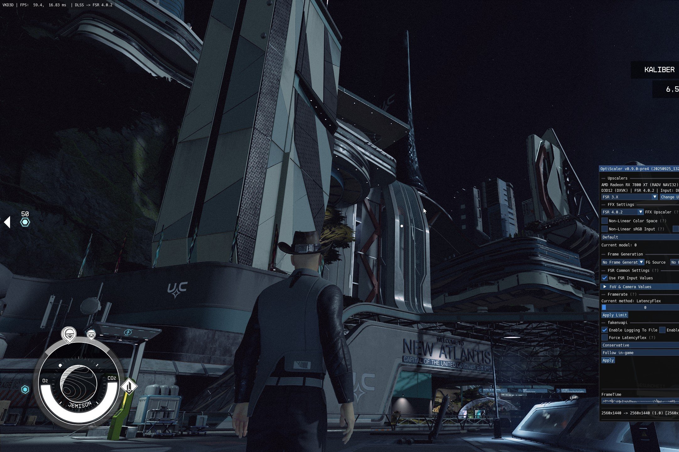

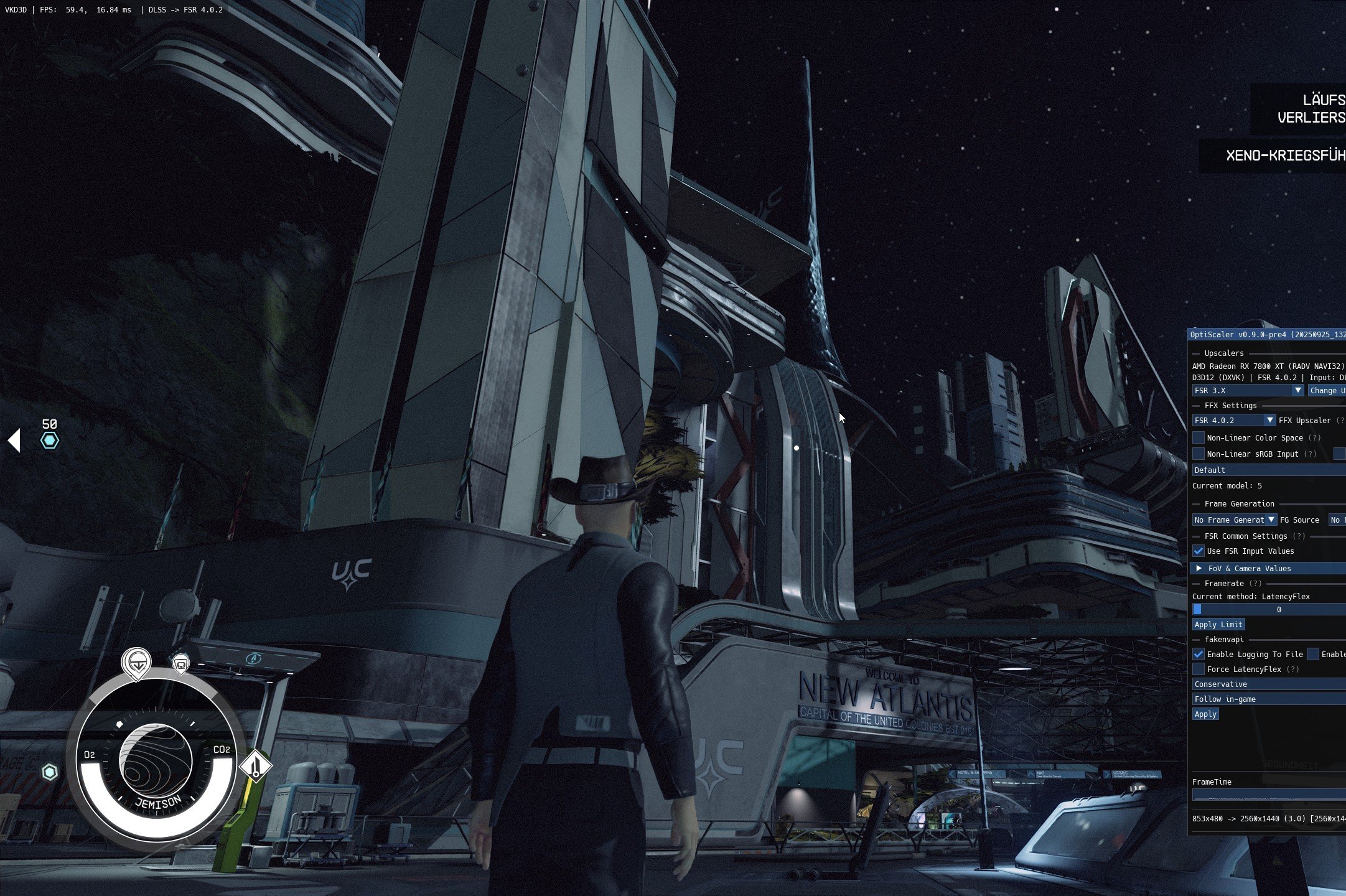

blackiwid schrieb:
Was mich wundert ist, war der alte Linuxhack anders von der Funktionsweise oder ist de INT8 Pfad auch nur ne art FP8 Emulation intern? Wenn nicht wäre ein Vergleich der 2 verschiedenen Wege zu FSR4 bei RDNA3 mal zu vergleichen von Speed und Bildqualität.
soweit ich das verstehe können die meisten karten INT8, nur unterschiedlich schnell
INT8 ist zudem ungenauer als FP8 und darum kann das bild schlechter sein
ich habe jetzt schon ein bisschen damit rumgespielt und bei mir flimmert FP8 über FP16 sehr stark
teilweise auch verrückt. bei RDR2, STARFIELD und SUPRAWORLD flimmert QUALITÄT mehr als AUSGEWOGEN
mit der INT8 version ist das flimmern um einiges geinger bis nicht vorhanden
bei RDR2 flimmern die bäume und die haare etwas. bei SUPRAWORLD feine kanten
darum finde ich auch nur VERGLEICHS-SREENSHOTS wenig aussagekräftig, weil man dann eben das flimmern nicht sieht
STARFIELD hingegen funktioniert richtig gut. das kann man auch mit ULTRA LEISTUNG auf WQHD hochrechnen und es sieht nocht recht gut aus. problem ist bei mir hier, dass ich dann schon lange im CPU bottleneck bin. also ich seher nur die leistungsaufnahme sinken und sinken.
Hast du schon versucht, die verschiedenen "Models" von FSR4 zu wechseln?

coxon schrieb:
Das ist ein Bug den ich auch in anderen Spielen beobachtet habe. Aber Balanced sieht mMn. immer noch extrem gut aus, vor allem im Vergleich zu FSR3.1 Quality, also macht es Sinn lieber bei FSR4 Balanced zu bleiben.
€dit: was deine beiden Screenshots angeht: Ultra-Performance sieht sogar auf den Screenshots schon besser aus als AA. In der Entfernung, die Gitterstruktur, ich nehme an das Flimmert wie ein Sack voller Flöhe ...
nein. komischerweise überhaupt nicht
von 480 auf 1440p hochrechnen sieht so aus
https://gofile.io/d/AnDDea
welche models?
meinst du die qualität? die stellt such auf AUTO mit den grafikeinstellungen um. in optiscaler tut sich da irgendwie nichts. die renderauflösung bleibt immer gleich
Mit der Einheit kann ich leider nicht viel anfangen. Was ist das? Ultra-Performance? Performance?
