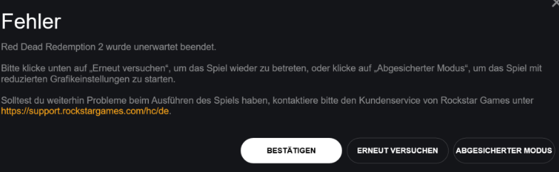

Ich bekomm das mit RDR2 leider nicht hin.
System: Ryzen 5800X3D + RX6800XT + 64GB RAM
Wie in der Anleitung beschrieben habe ich den Treiber 25.9.2 mit den alten Dateien modifiziert und dann installiert.
Dann die Optiscaler Dateien (+ die INT8 amd_fidelityfx_upscaler_dx12.dll) in den Spieleordner (wo die .exe liegt) kopiert, die setup_windows.bat gestartet (Auswahl: default, in der Anleitung steht ja nicht was man nehmen soll) und das Spiel gestartet.
Bekomme dann jedes Mal:
Also mein WinRar entpackt da gar nichts.
Konnte E:\whql-amd-software-adrenalin-edition-23.9.1-win10-win11-sep6.exe nicht öffnen.
Gleiches gilt für den neuen Treiber. Geht das doch nur mit 7-ZIP?
@Wilson_Fisk
Andere Spiele funktionieren mit dem modifizierten Treiber weiterhin?
Lies dir die FSR4 Kompatibilitätsliste von Optiscaler durch. Für RDR2 gibt es folgenden Hinweis:
Use Dx12 & Fakenvapi.Recommended turning off NV Reflex as it causes stutters.
Auch folgender Hinweis müsste für dich wichtig sein.
OptiScaler will try to automatically locate amdxcffx64.dll from Windows folder. If it fails, you’ll need to search for amdxcffx64.dll in your Windows folder or download it from below and copy it next to OptiScaler.
Ansonsten Optiscaler nochmal deinstallieren und bei der Installation die zweite Option winmm.dll auswählen.
Deinorius schrieb:
@Wilson_Fisk
Das wars, danke für den Tipp :-)
Mit der Option winmm.dll komme ich ins Spiel und OptiScaler kann auch aufgerufen werden.
Andere Spiele funktionieren weiterhin.
