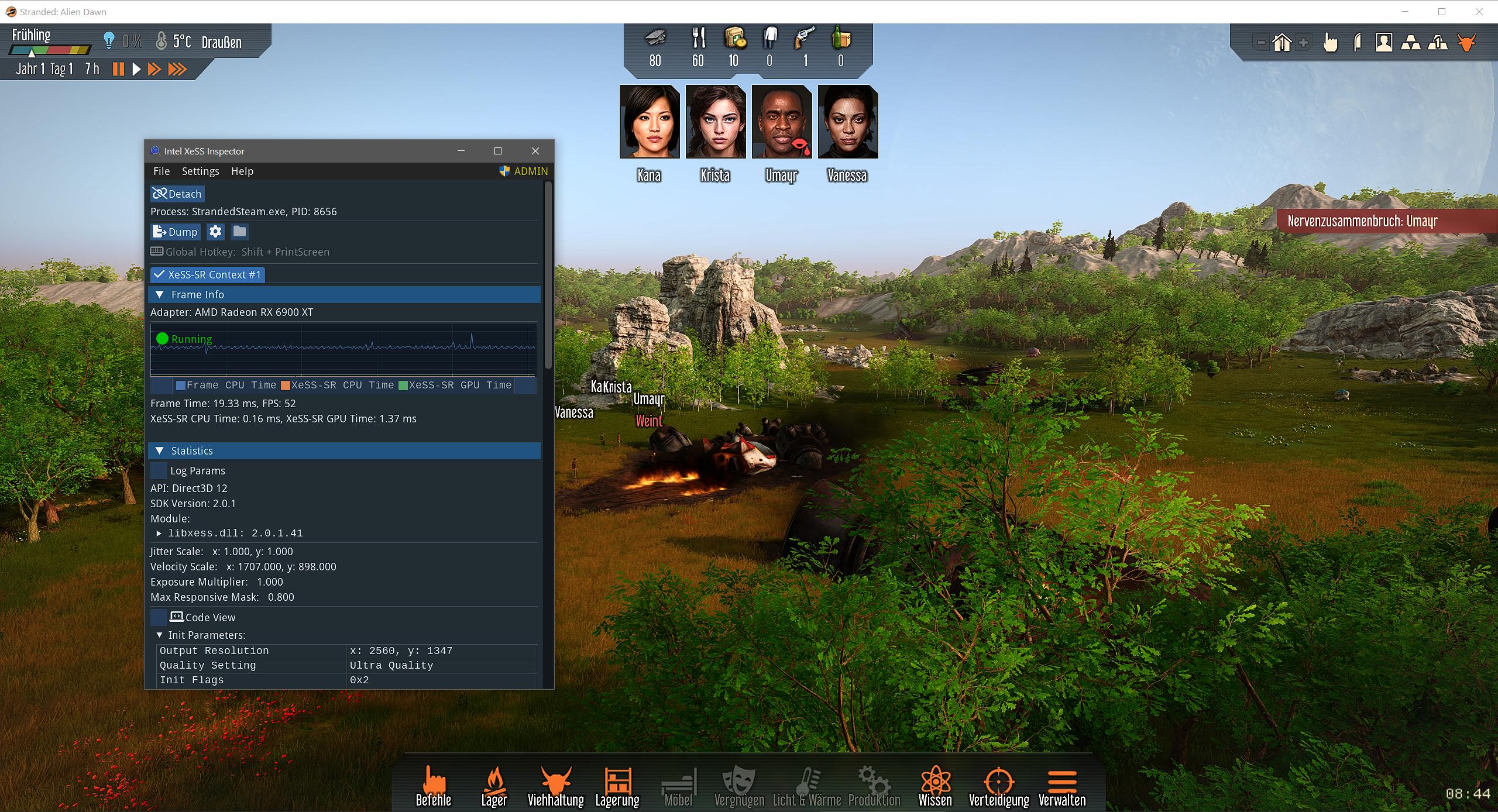

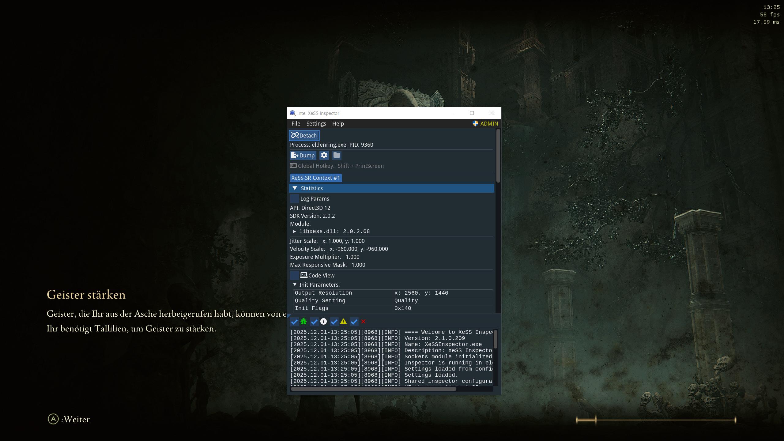

Wäre doch grundsätzlich interessant der Vergleich zwischen FSR 4 und XeSS 2. Muss vom Spiel natürlich nativ XeSS unterstützt werden. XeSS 2 lässt sich problemlos freischalten, indem man nur eine Datei aus dem Intel SDK, die vorhandene Datei im Spielordner austauscht.
Elden Ring und Stranden Alien Dawn: wobei Elden Ring gar keine Skalierung unterstützt und Stranded Alien Dawn nur XeSS 1. Scheint alles möglich zu sein.
