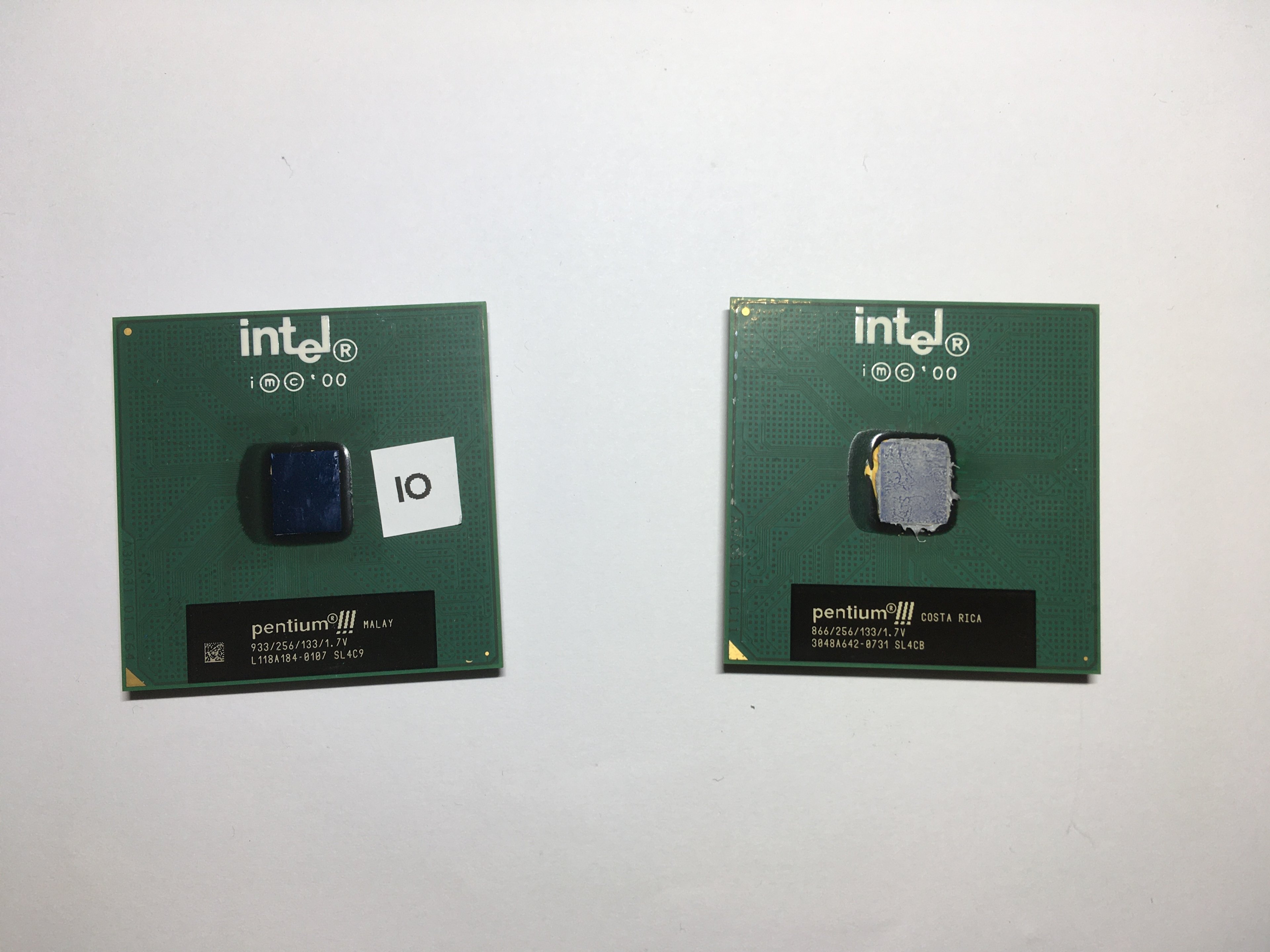

Durch den User @Spike S. bin ich an einen hp Vectra VF400 SF gekommen.
Die techn. Daten:
  • Pentium !!! 866 MHz FSB
  • 2x 256 MB PC 133 SD RAM
  • Grafikkarte: intel i752 im 815 Chipsatz mit 4MB AIMM (AGP Inline Memory Modul, nicht im Bild)
  • 20 GB Seagate/hp HDD
  • PCI Riser Card (von 1x PCI auf 3x PCI, nicht im Bild)
  • Floppy Disk
  • SLIM Line CD Laufwerk
  • 70W Netzteil
  • Windows 2000 für 1-2 CPUs
Bisher erledigt:
  • neue Wärmeleitpaste CPU
  • HDD mit Windows 2000 Image versehen
  • BIOS Batterie getauscht
Noch zu erledigen:
  • PS/2 auf USB Adapter (Maus)

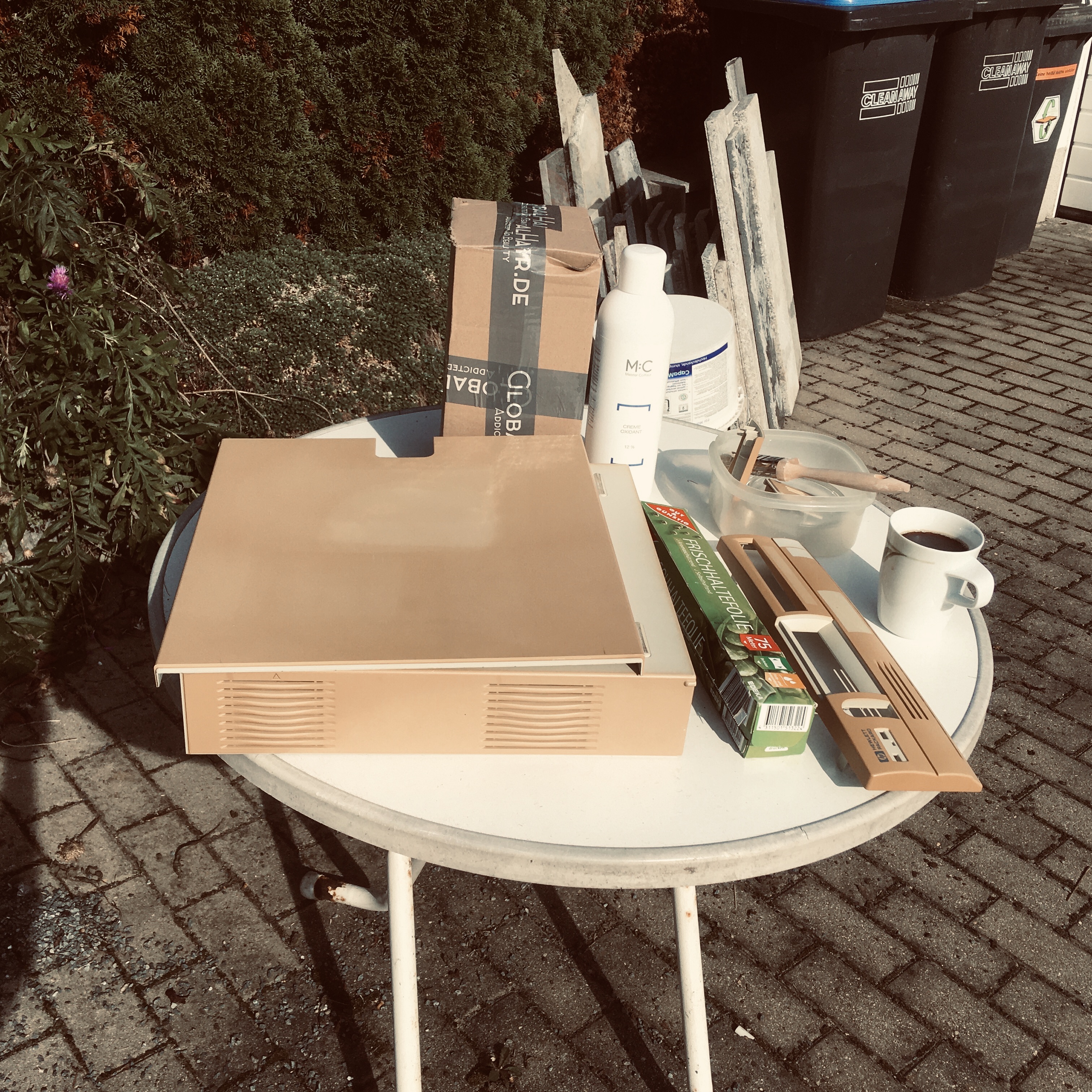

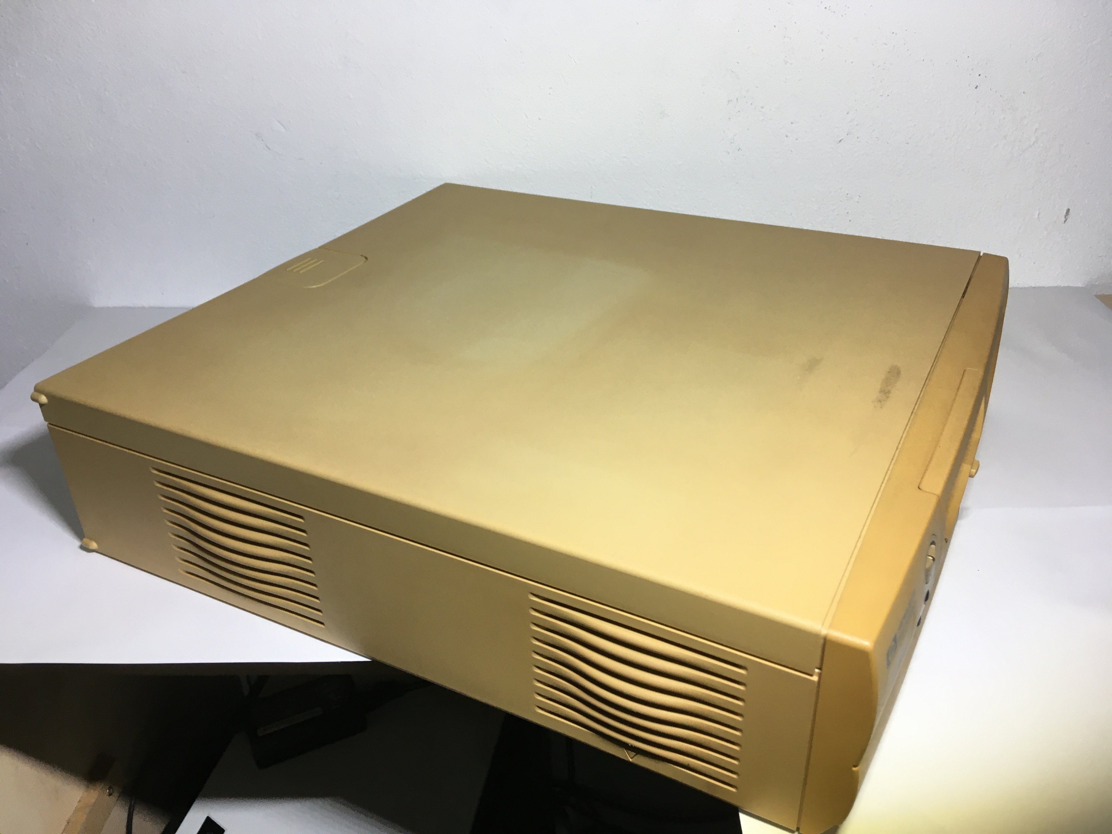

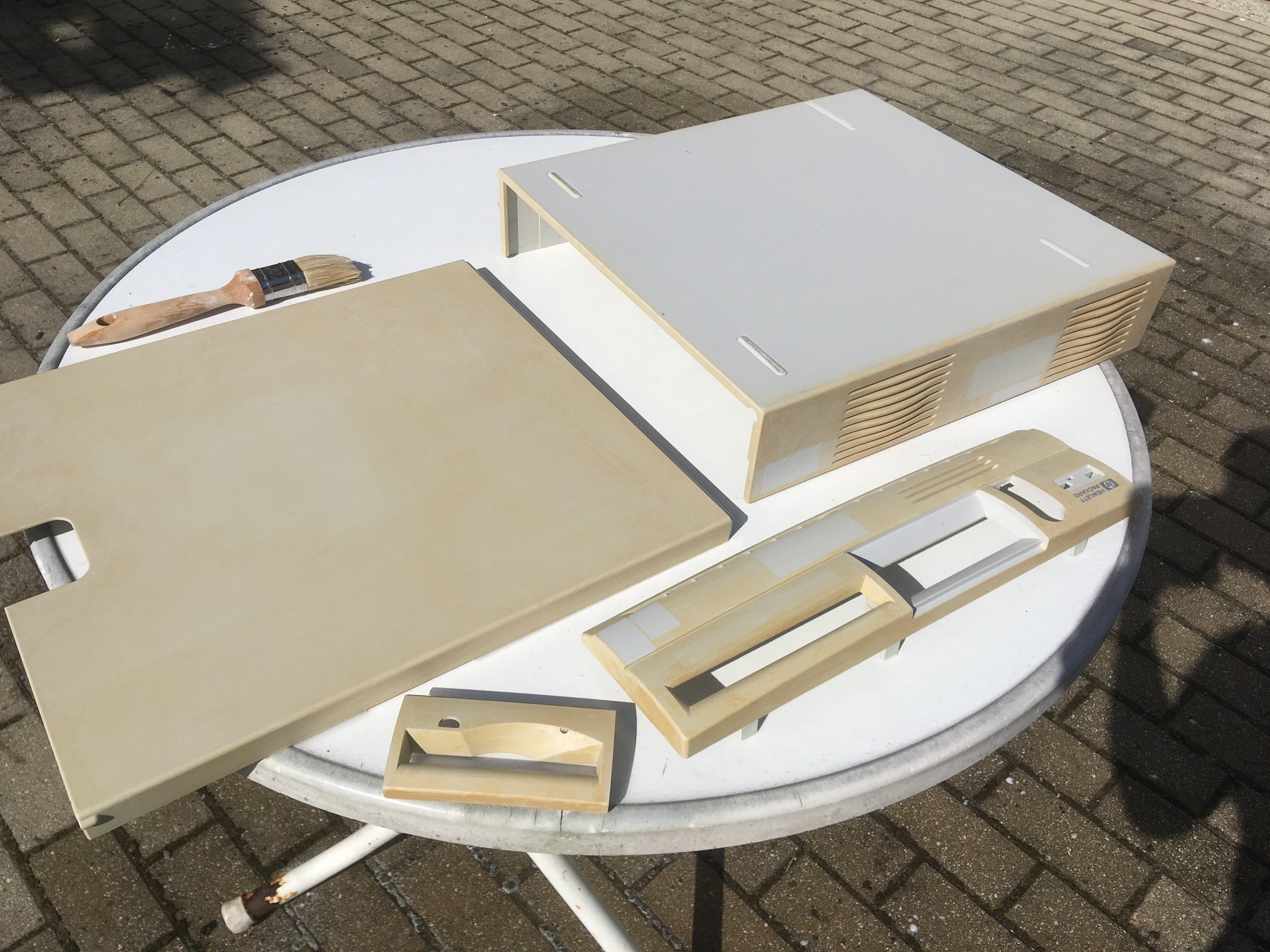

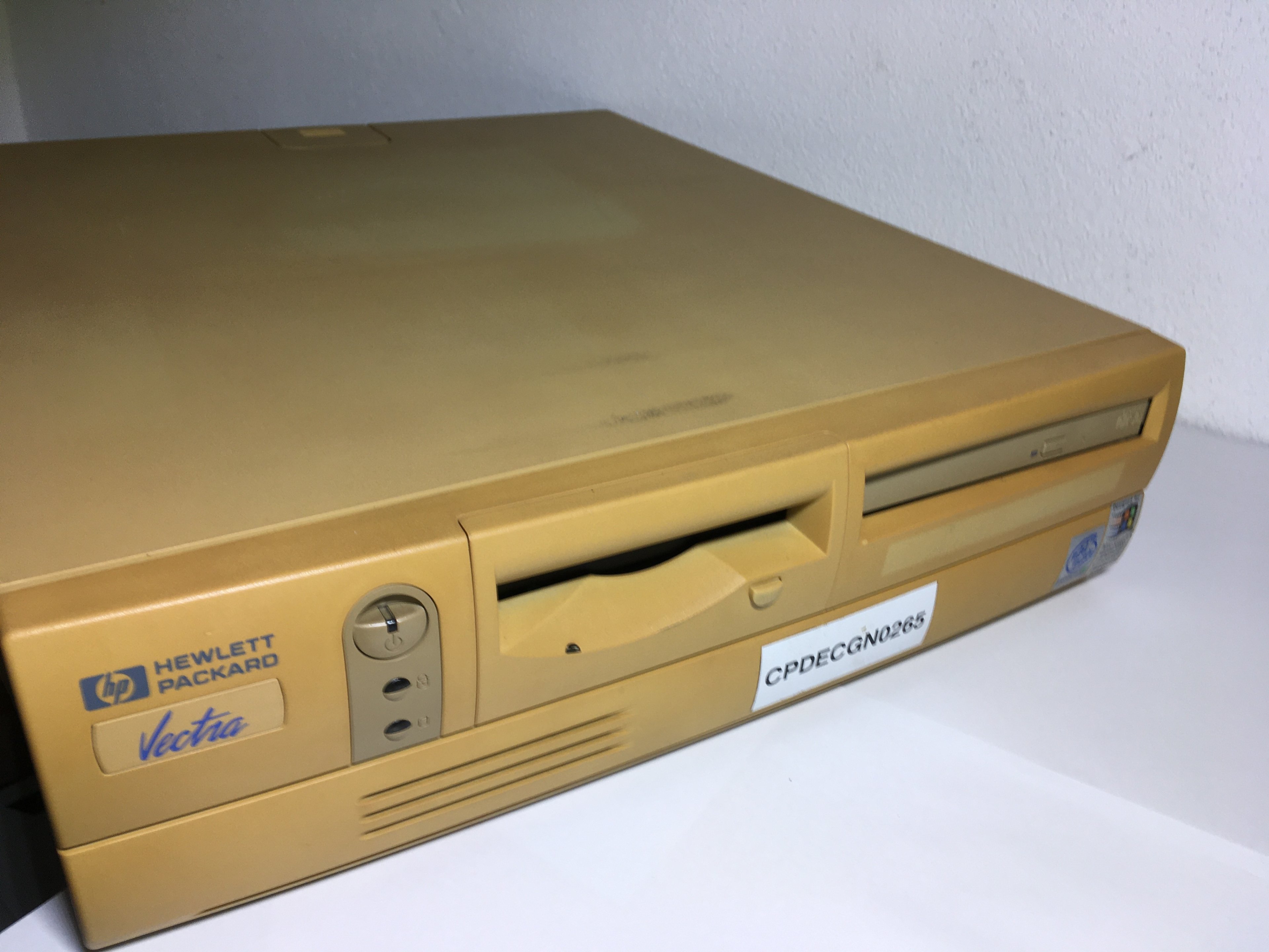

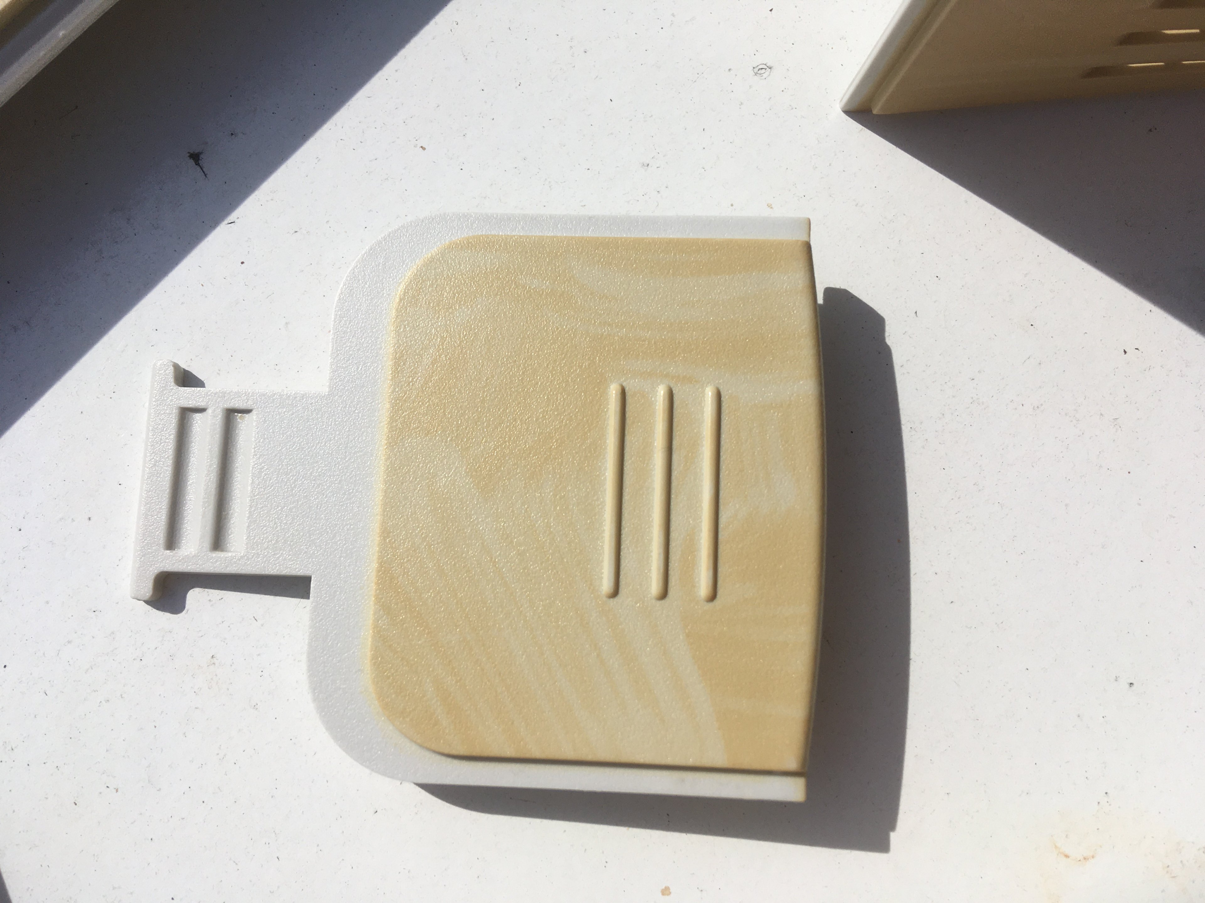

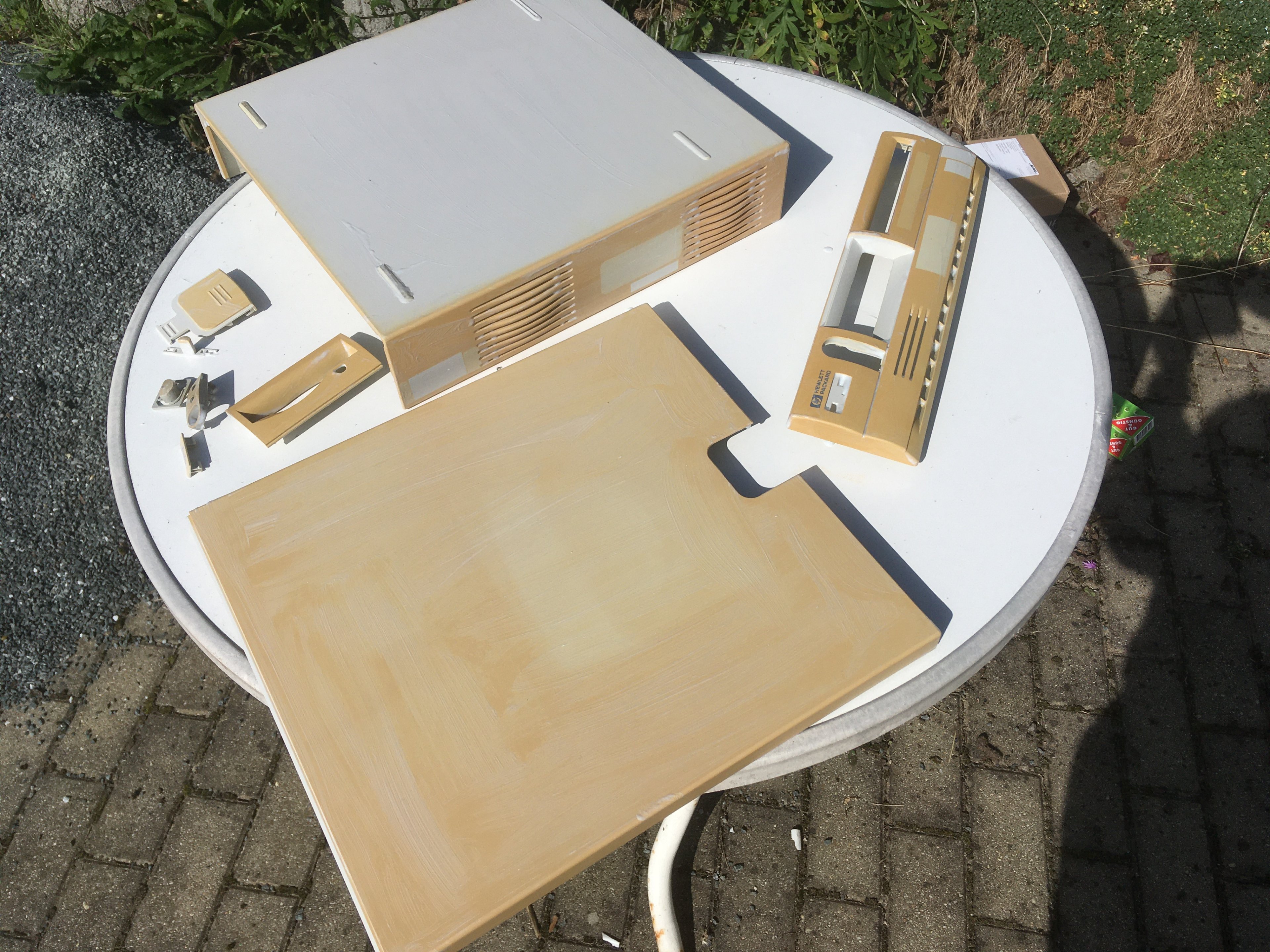

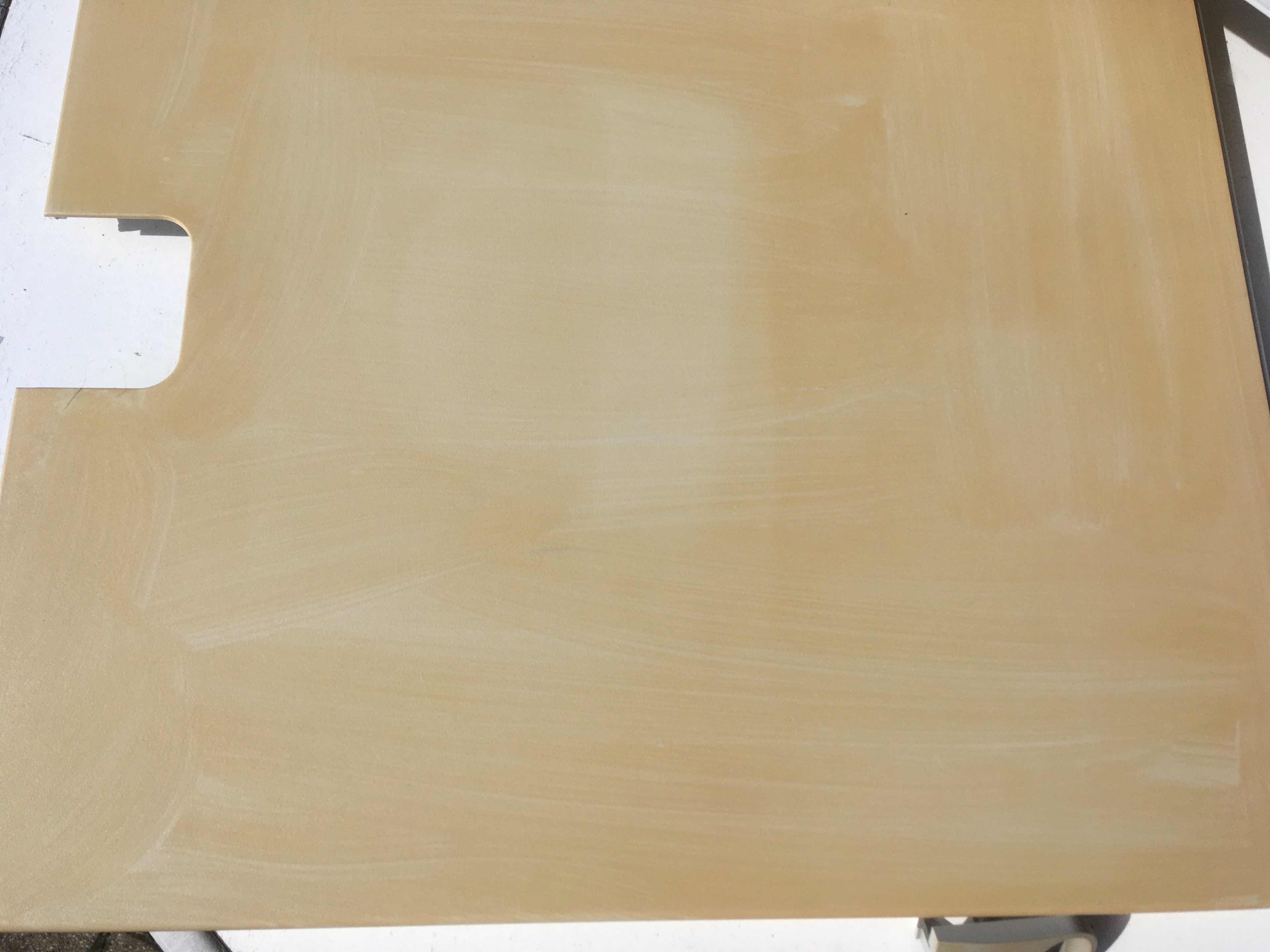

Auf gehts:
F1F12936-ADC7-4186-9628-0CB10A7F5038.jpeg 5C744404-BB49-4072-9B38-5A7718514C60.jpeg

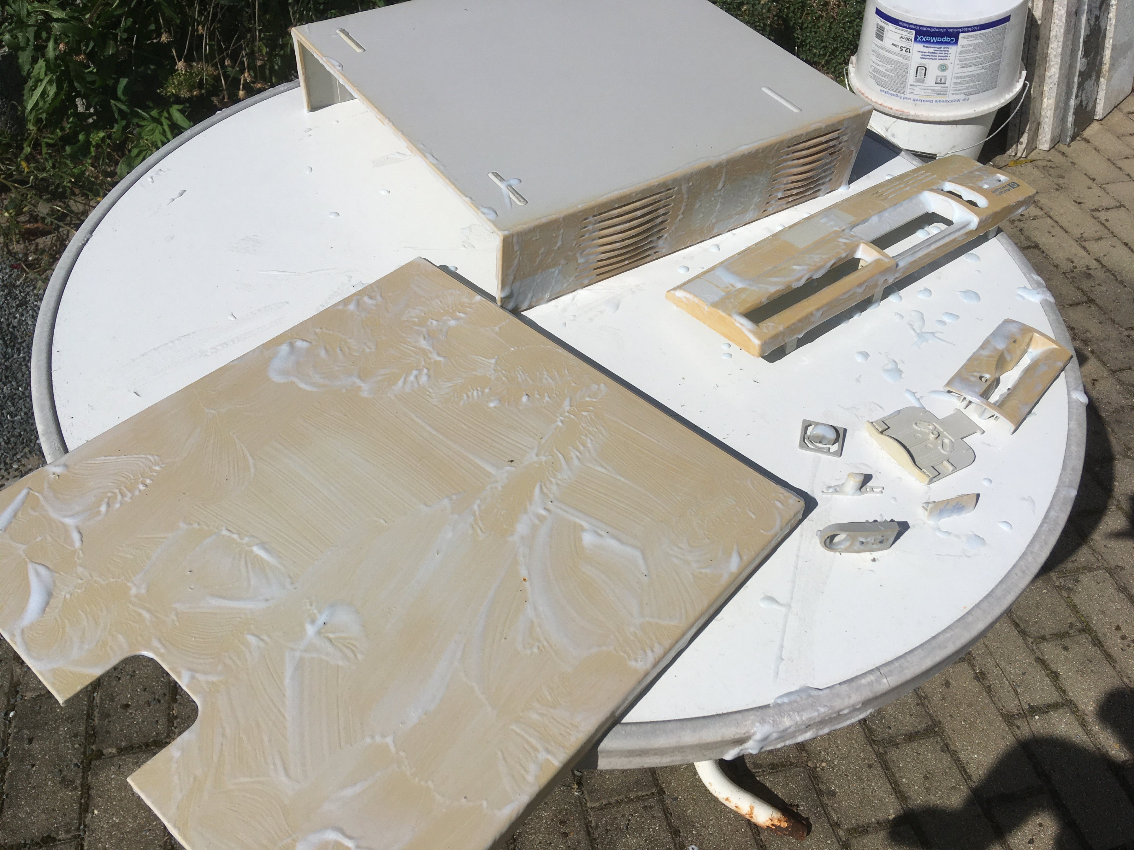

Runde 1:
Ergebnis Runde1:
E52AE0EE-FC56-47B9-A35A-B0E6E5F07C76.jpeg B5DD79BF-FDA1-4B49-A9CF-777CBAF04320.jpeg D9727BF8-D0B7-40E8-9D0C-E1C09F379F1D.jpeg 49702BE7-6FBD-4057-92EB-09758F2BA75E.jpeg
Was hab ich gelernt? Haarbleichmittel wirkt, muss es dicker auftragen.

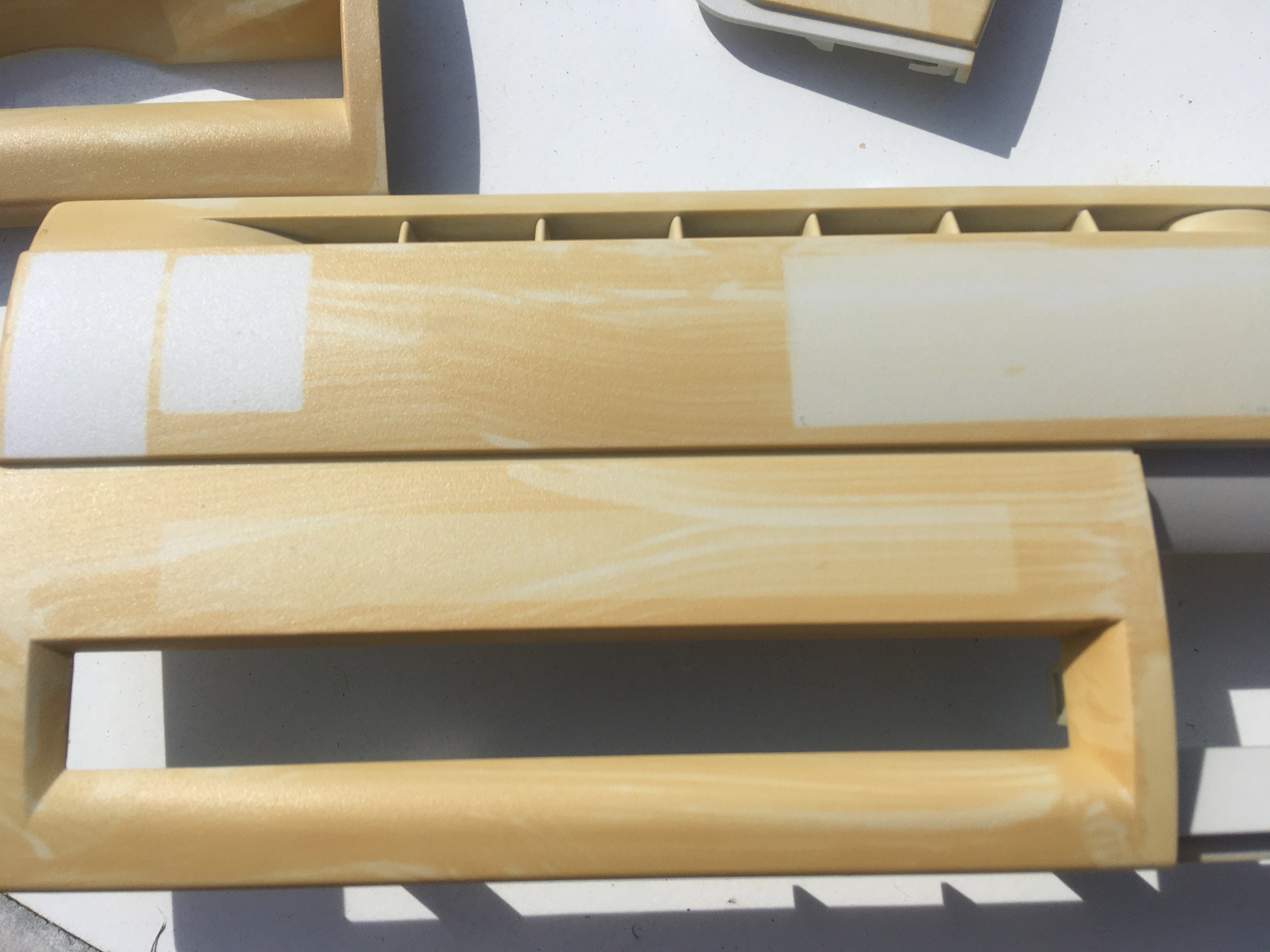

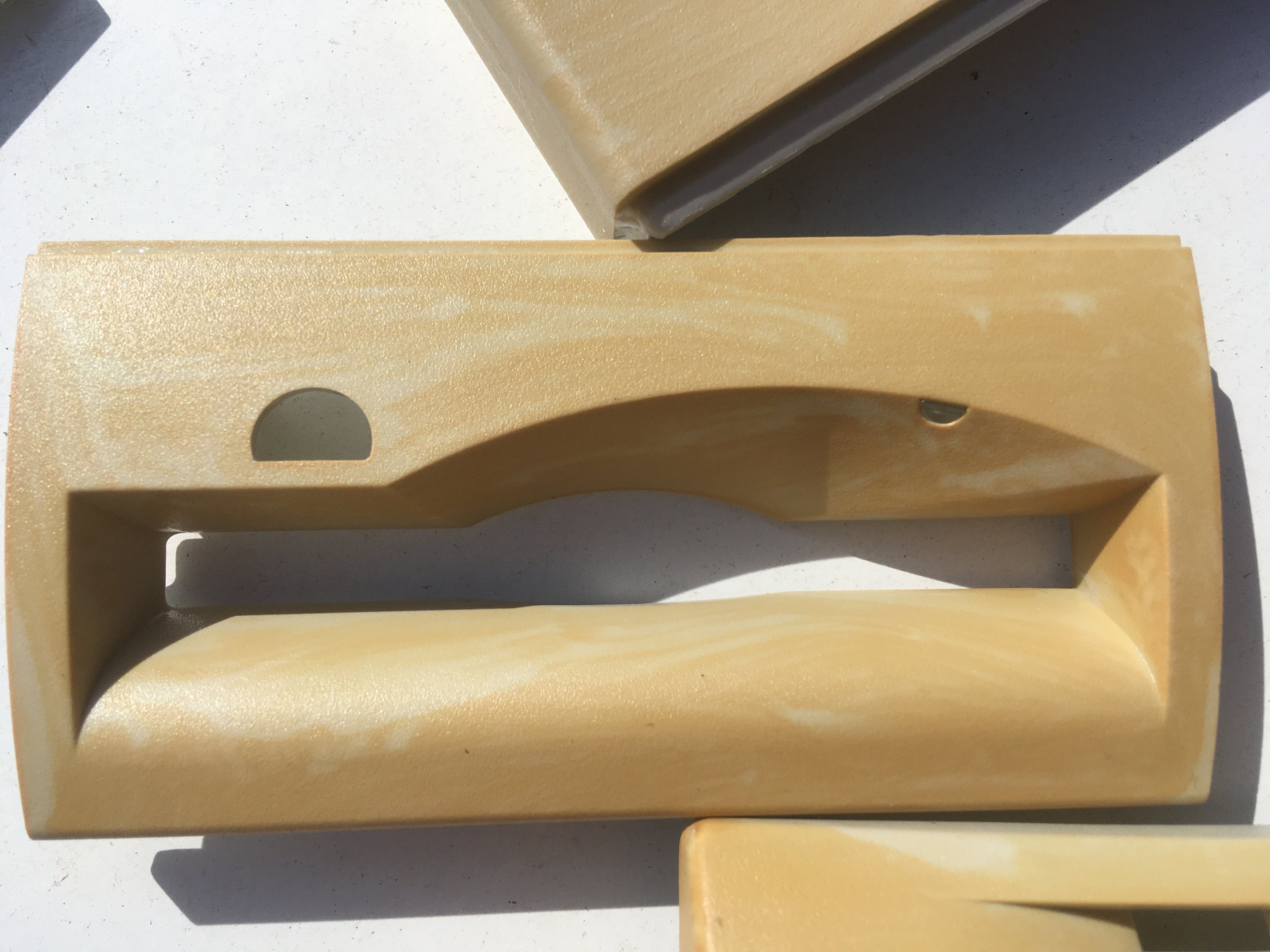

Runde 2:
Nach Runde 3:
Morgen noch ne Runde. Man sieht auf jedenfall einen deutlichen Unterschied zum Anfang, aber da ist noch massiv Luft nach oben :/
Reaktionen: kryzs, HerrAbisZ, andi_sco und 2 andere

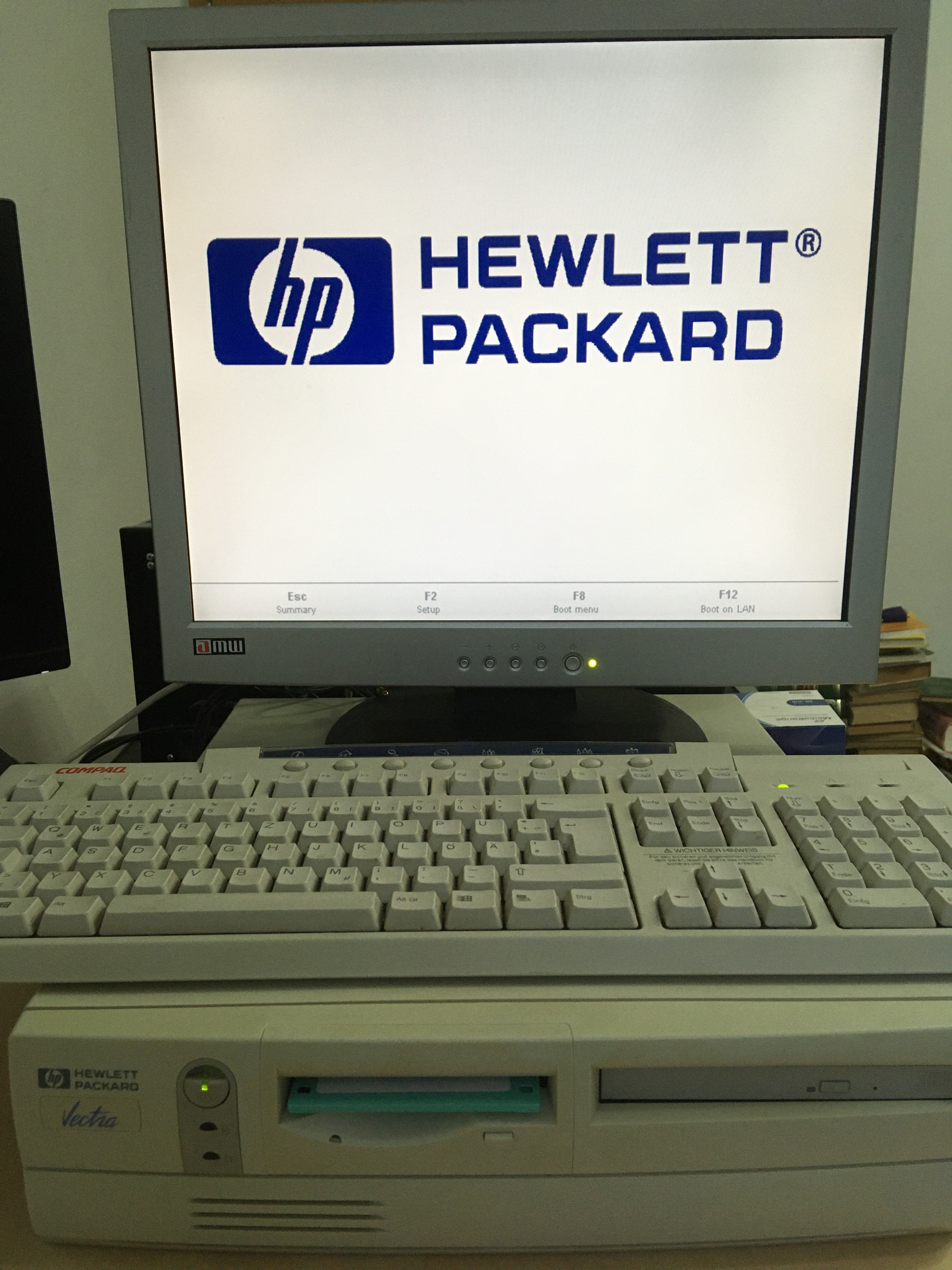

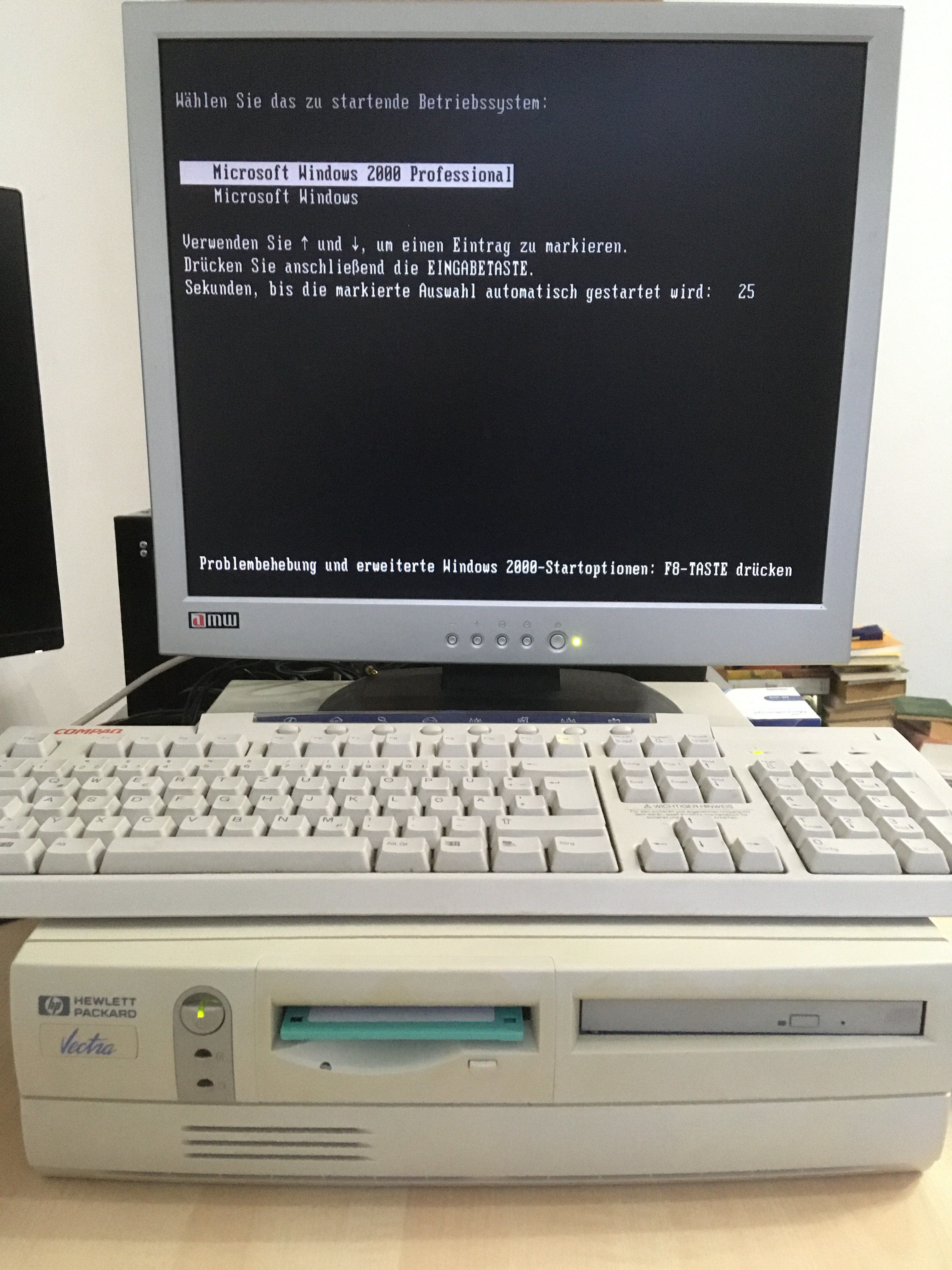

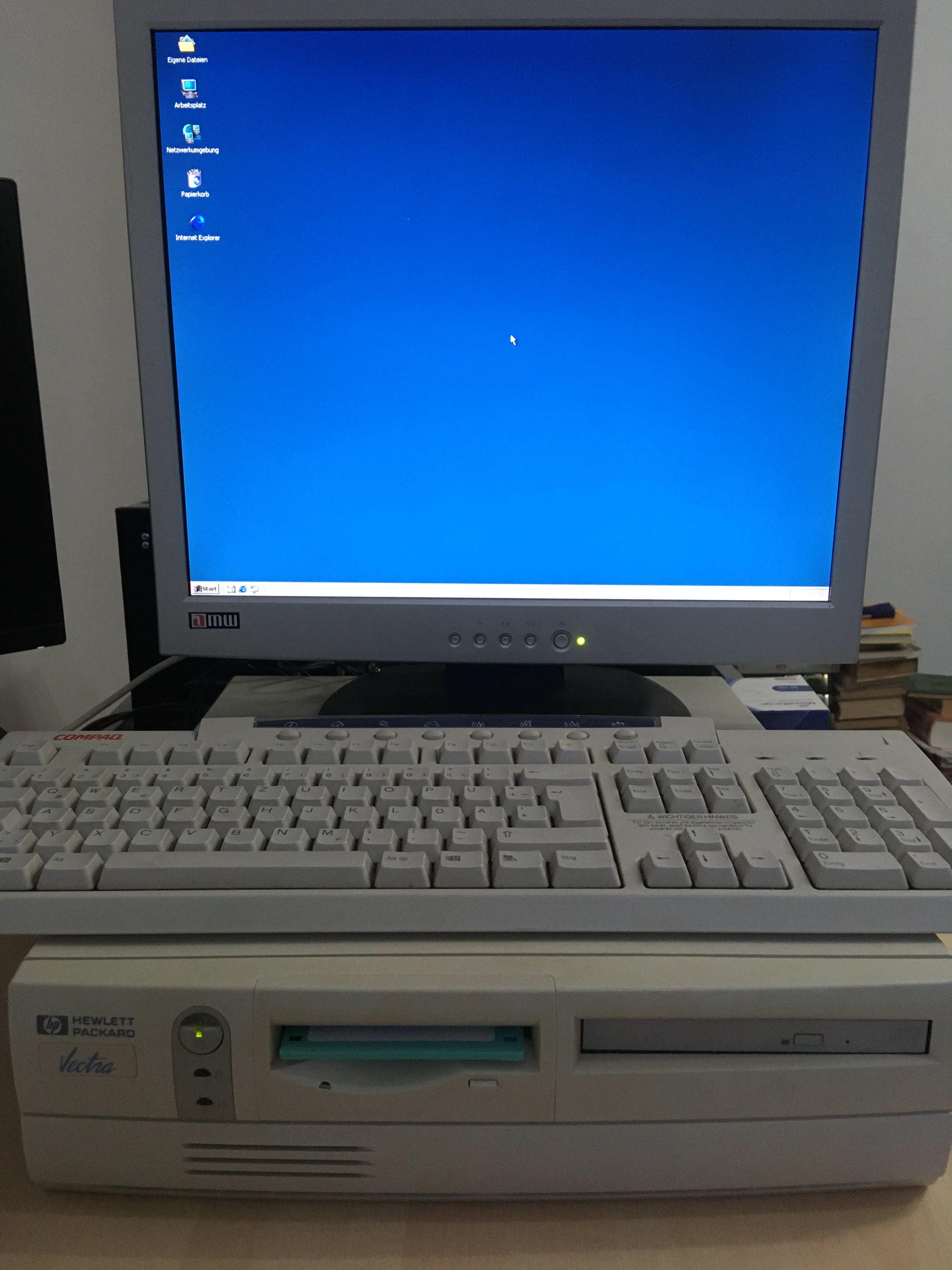

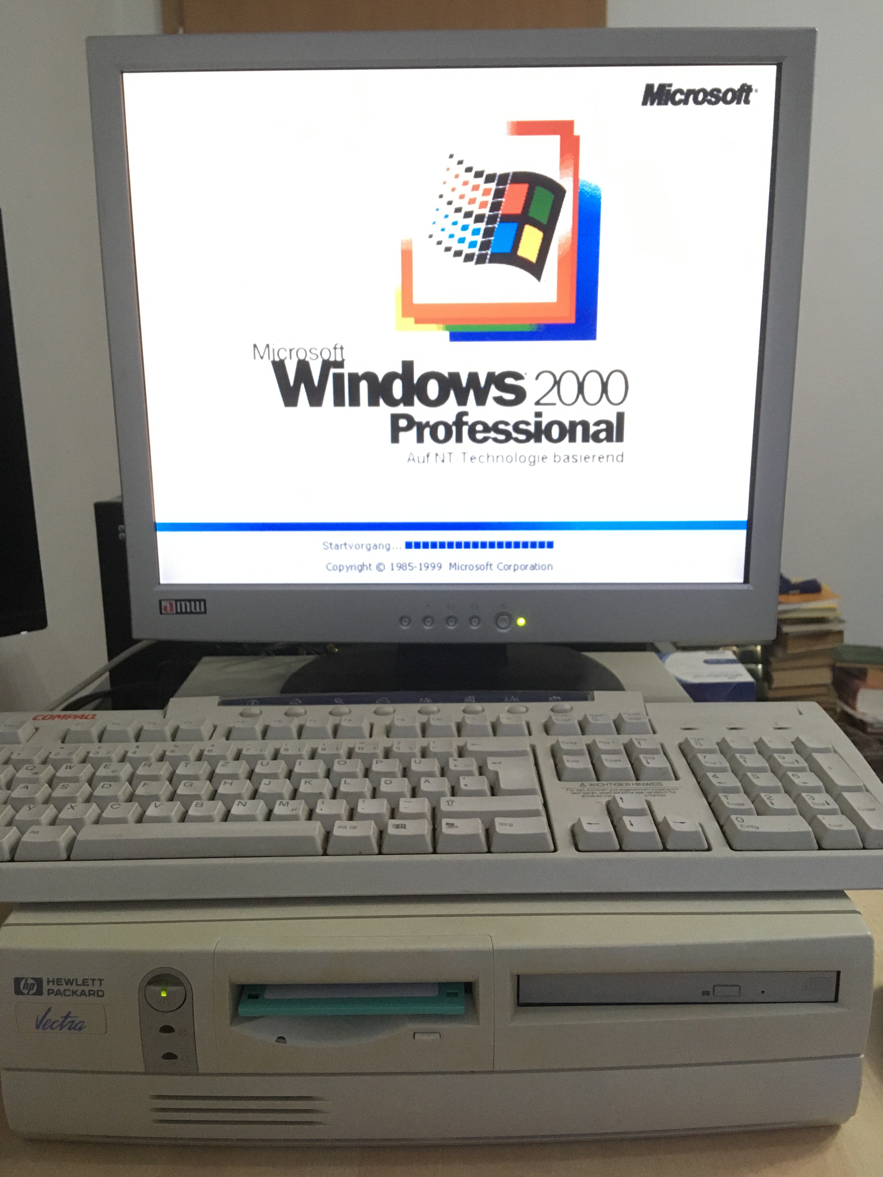

Kurzes Update, erstmal ohne Bilder.
Windows 2000 mit SP4 ist installiert. Kann mich gar nicht daran erinnern, das das so schnell geht.
Es sind nun also Win98SE und 2000 auf dem PC und mittels Bootmanager wählbar.
Alles funktioniert soweit tadellos.

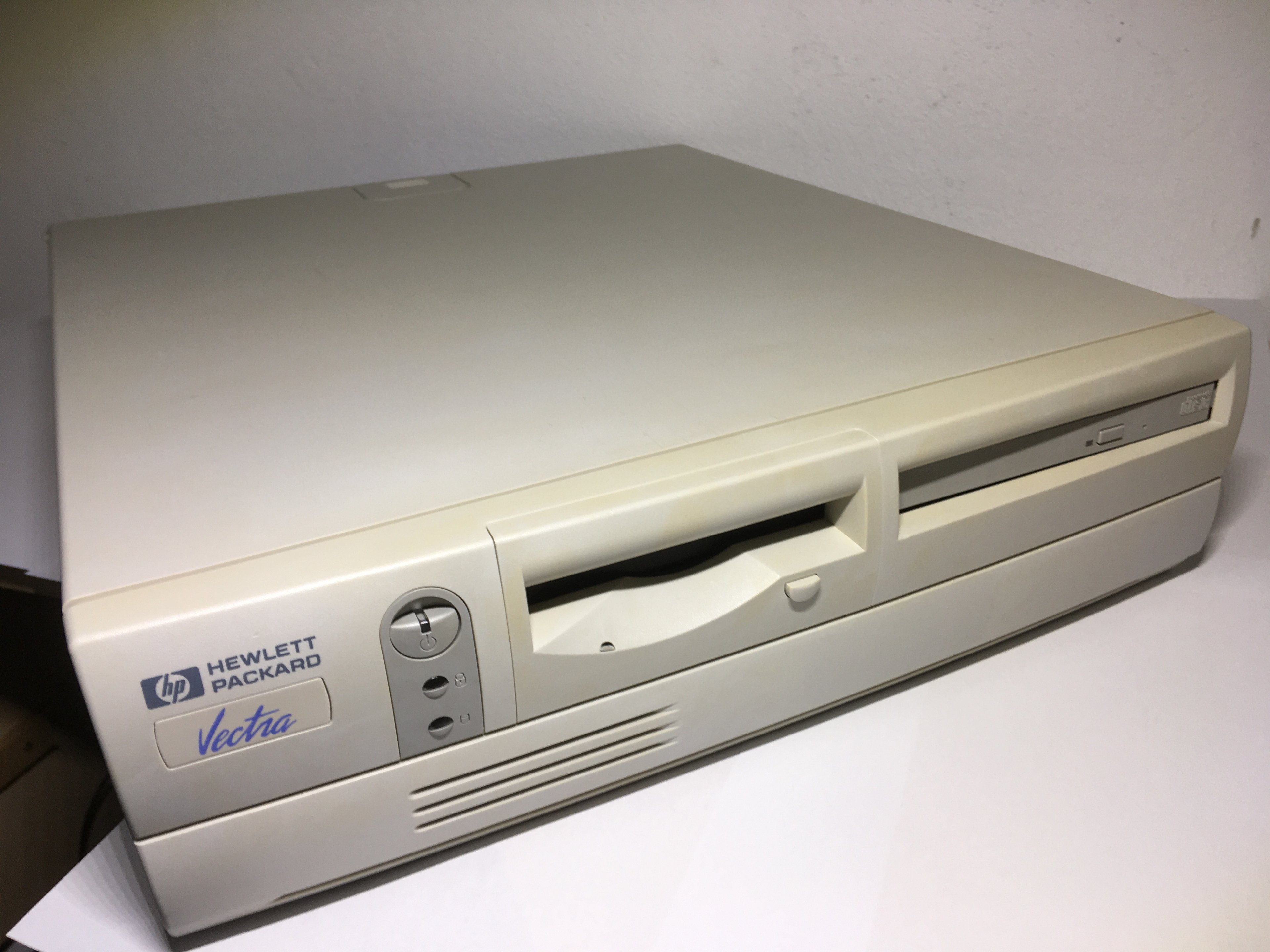

Keine 15 Minuten. Ging flott.

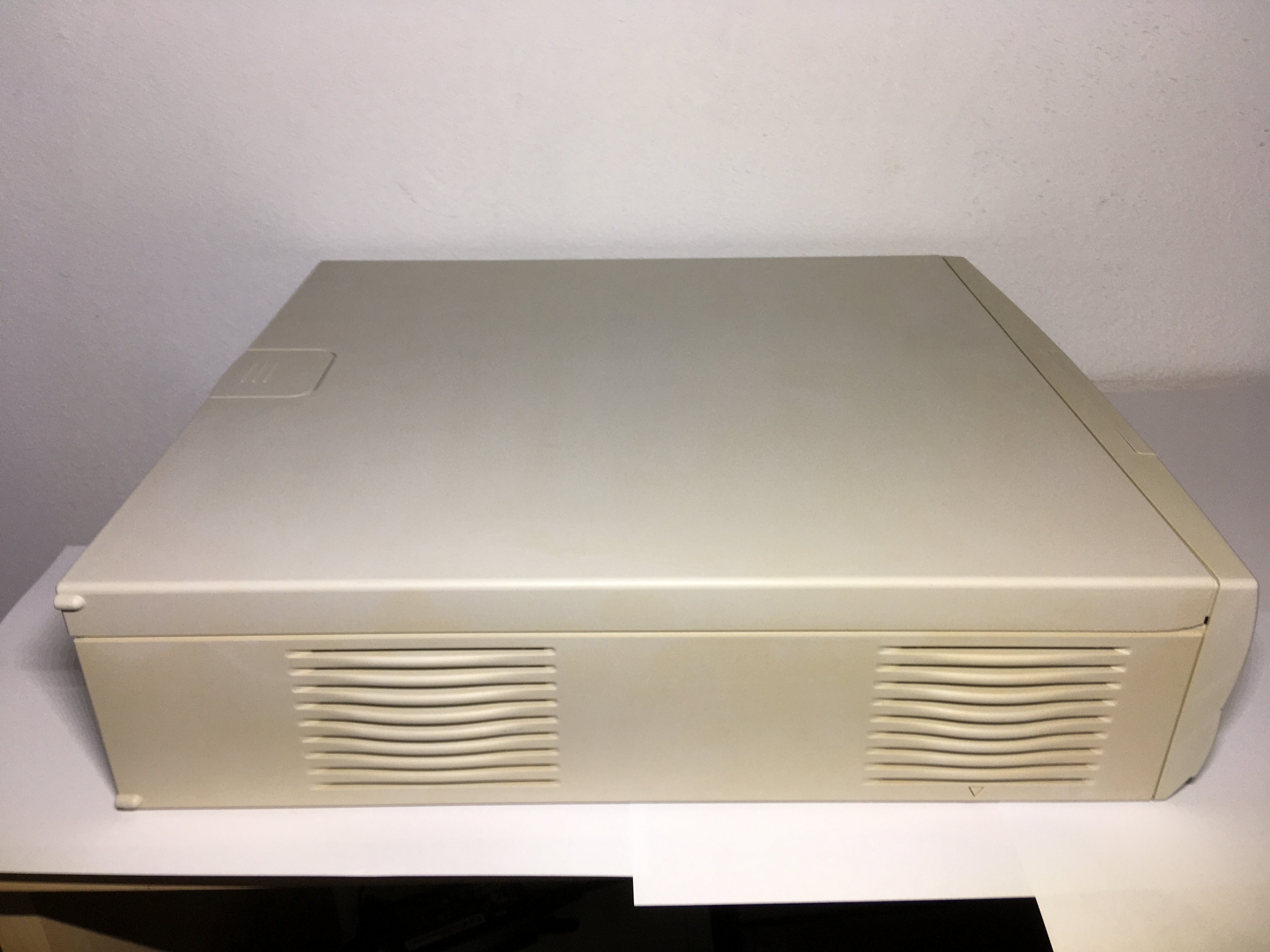

Hab heute nochmal gebleicht. Sieht ganz gut aus. Momentan liegt es im Bad und kann morgen nochmal ein wenig in der Sonne „kochen“
Hättet ihr gedacht, das z.B. die Blende vom Cd Laufwerk grau ist und nicht Beige oder weiß? 😅
Reaktionen: HerrAbisZ, kryzs, andi_sco und eine weitere Person
Jo, wird aber wohl nicht mehr so hellgrau/ weiß werden, wie er mal war. Dafür bräuchte es wirklich hochprozentigen Wasserstoffperoxid.
Aber ich find das Ergebnis schon stark. Morgen (denke mal am Abend) gibt es das Bilderupdate.

So 100% zufrieden bin ich nicht. Aber das Gehäuse war ja auch echt extrem verfärbt.
Habe auch ne brauchbare Alternative für das Retrobrighting gefunden denk ich 🤔
