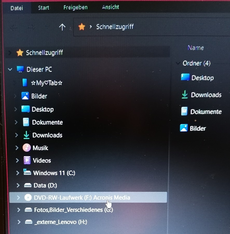

Erst jetzt musste ich feststellen, dass ich nicht von DVD booten kann!
Im Bild seht ihr das Detail, die Reihenfolge kann ich zwar im BIOS versetzen, aber dieser kl. Cursor springt NICHT auf DVD. Hab schon einiges versucht, u.a. 'secure boot' ausgeschaltet.
Auch im Bootmenü/manager wird das LW nicht angezeigt???
Dazu muß ich sagen , dass VOR der Rep. dies aber möglich war. Der HP-Service lässt zu wünschen übrig!!! Gestern u. heute im WA Chat verbracht...ohne Lösung

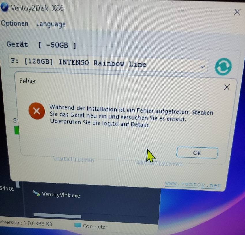

:confused_alt: Hallo, ich verstehe es nicht, habe nen neuen 128er Stick -und dann das???
Ist der jetzt wieder zu groß od wie?
Ich verzweifle bald
jemand ne idee was da los ist? muss man denn
einen Stick denn vor Anwendung formatieren :(Wäre mir neu

Intenso mal wieder. :rolleyes: Hilft dann nichts, dass er neu ist, wenn's nichts taugt.
Nimm beim nächsten Mal nicht das billigste (und größte), sondern etwas bekannt zuverlässiges, hochwertiges, mit etwas bescheidenerer (und für solche Zwecke ausreichender) Kapazität. 8 oder 16 GB tun's ja hierfür auch.

Hab immer intenso (mein dritter), bisher keine Probleme gehabt. Also meinste wirklich zu groß :o
Da bist Du aber der einzige weit und breit.
Ich kann gar nicht zählen, wie viel ich weggeschmissen habe von der Firma.
Da lohnt sich nicht mal das Einschicken.
Nimm einen 8 ... 32GB Stick, da gibt es keine Größenbeschränkungfehler.
Reaktionen: bommel2012 und PHuV
Wenn man nur Nonamebilligzeugs kauft, wundert mich das nicht. Warum kaufst Du hier keine Markenware?

#32- hab ich gemacht, dasselbe! dazu wollt ich eh nachfragen. Wie sollte der Stick für ventoy formatiert werden ,ex fat od. ntfs?
Und würde es auch mit nem 'geteilten' Stick gehen? Das probiere ich grad mal aus

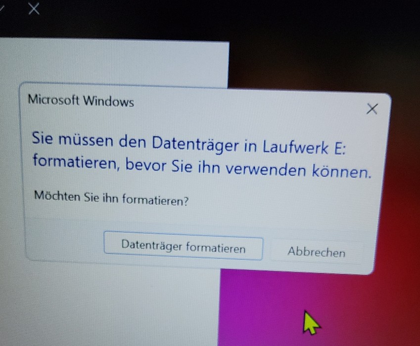

komisch ist auch, der alte liest meine cd's nicht, soll immer "formatieren :confused_alt:
Ventoy macht alles automatisch! Du brauchst hier nichts weiter machen, als Ventoy starten.
Nein. RTFM, laß hier bitte das probieren.
Kannst Du diese CDs auf einem anderen Laufwerk testen? Vielleicht der Laser beim CD/DVD Laufwerk verdreckt oder verstaubt? Mal mit Druckluft den offenen Laufwerkschacht nach unten, wo die die Laserdiode ist, durchpusten.
