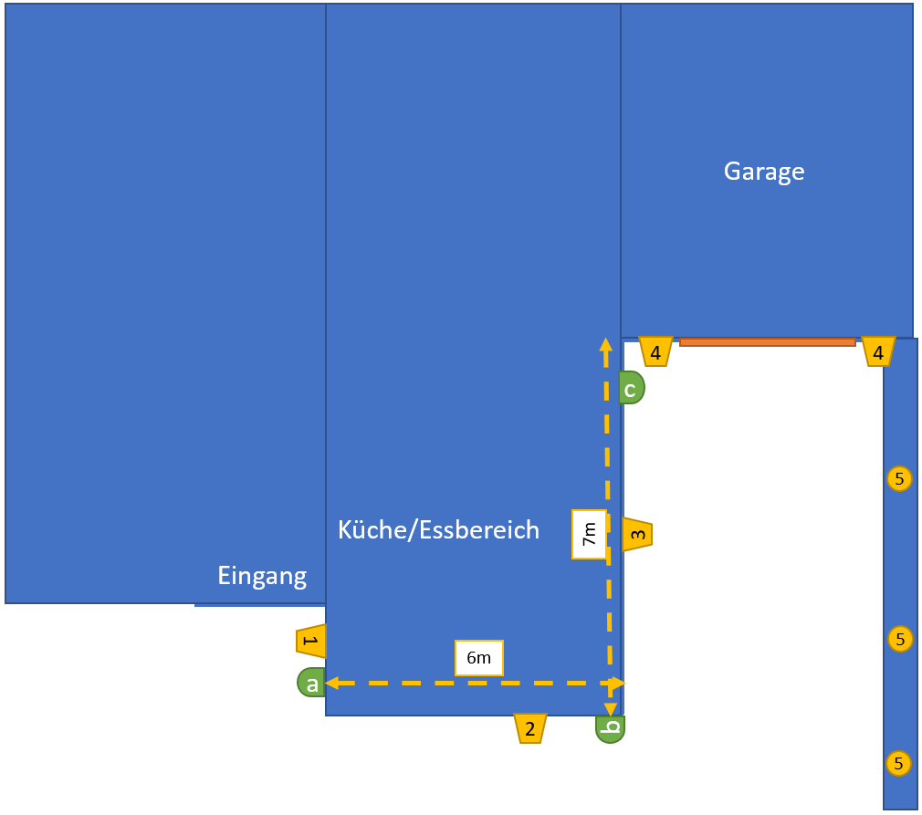

wir haben letztes Jahr ein Haus gekauft und wollen nun im Zuge der Fassadensanierung auch die Außenbeleuchtung auf einen neueren Stand bringen. Dabei habe ich in erster Linie an das Philips HUE System gedacht.
Im Anhang findet ihr meine grobe Planung. Strom liegt schon überall - alle quasi ohne Schalter.
Zur Erläuterung:
Die grünen a, b, c sollen HUE Außen-Bewegungsmelder darstellen. Ob der "c" wirklich benötigt wird, glaub ich eher nicht.
Das gelbe sind Lampen (im Idealfall "normale" Lampen mit HUE Leuchtmittel - sollte ja keine Einschränkungen dann geben)?.
Standard-Einstellung: In der Dämmerungszeit +/- 2h sollen die Lampen 2, 3, 4 und 5 auf ca. 10-20% leuchten. Ich gehe davon aus, dass man die Dämmerungszeit in der App mit dem Sonnenauf- und abgang verknüpfen kann?
Nun soll es aber noch verschiedene Szenarien mit den Bewegungsmelder geben:
1) man geht aus der Eingangstür hinaus: Leuchte 1 und 2 gehen auf 100%. Läuft man nun Richtung Garage (Bewegungsmelder C), gehen 3, 4 und 5 auch auf 100%.
2) Einfahrt mit dem Auto vor die Garage. Bewegungsmelder "b" und "c" lösen aus, so dass 2, 3, 4 und 5 auf 100% gehen. Erst beim Laufen Richtung Tür löst der Melde "a" aus, wodurch Leuchte 1 angeht. Da ist nun die Frage, wie ich den Bewegungsmelder installiere. Der sollte ja auch funktionieren, wenn ich ihn quasi kopfüber an den Dachüberstand hänge?
Gibt es sonst etwas zu beachten? Bin leider totaler Neuling auf dem Gebiet. Für Terrasse und Garten sollen dann noch ähnliche Dinge folgen :)
Grüße
Pippo

Geht alles. Hast du ein Iphone? Kann man alles mit Automatisationen machen.
