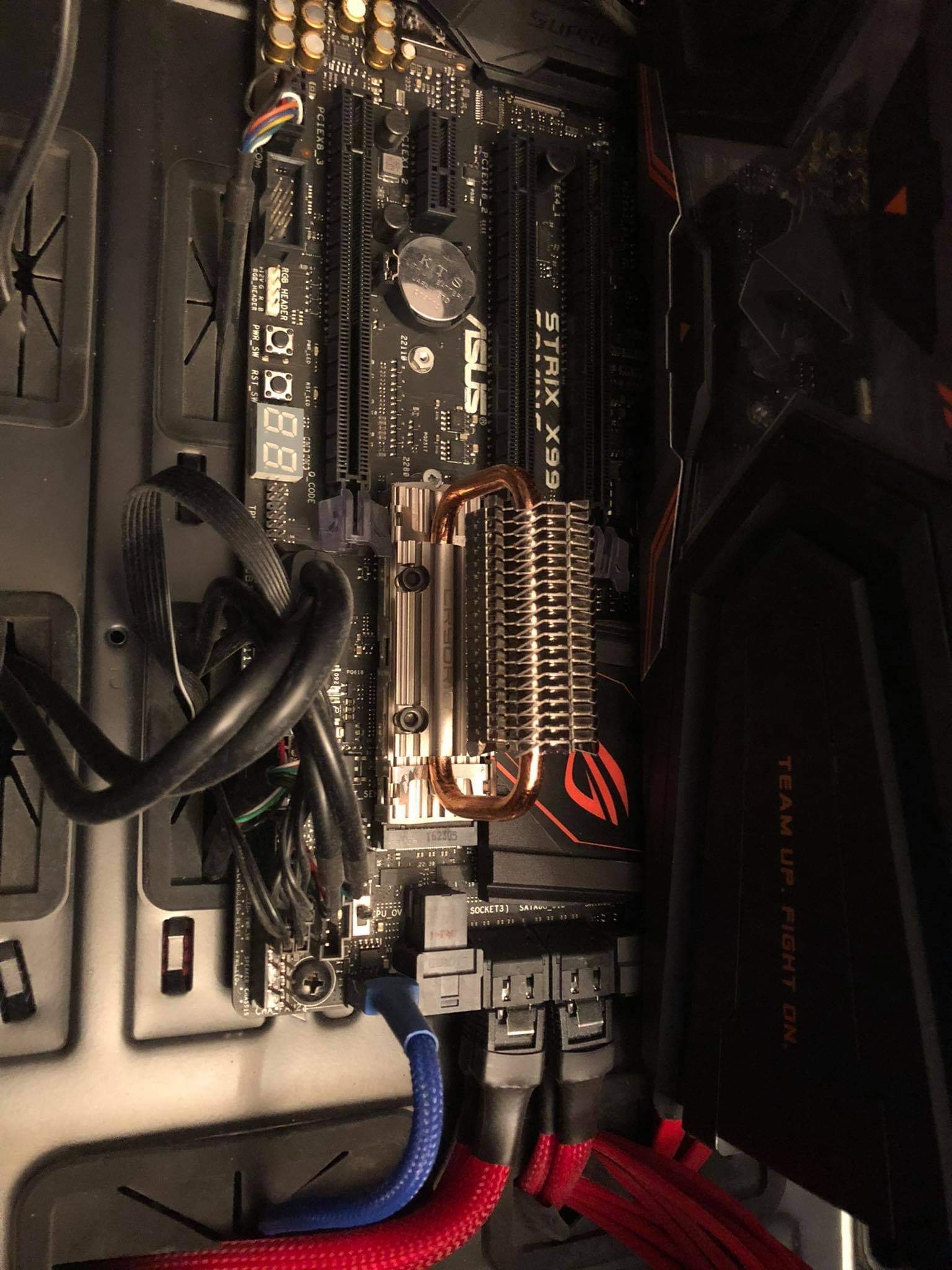

ich habe meine 960 pro jetzt einen Cryorig Frostbit M.2 drauf gegeben und irgend wie kommen mir meine temperaturen viel zu hoch vor temp 2 also der controller wird im benc biss fast 70c warm temp 1 bleibt im benchmark unter 50c
im idle 35c temp 1 und temp 2 so um 40-45c
habe die ssd sogar nochmal runter genommen weil ich dachte das gibt es ja nicht viel zu hoch die controller Temperatur … Aber alles war richtig montiert die wlp habe ich auch noch mal ausgetauscht bei den kühler überganng
die frage ist meistens wird immer wert 1 angegeben bei samsung selbst findet man auch nix ob sich die 70c drosselung auf wert 1 oder wert 2 beziehen
auch bei diversen tests auf computerbase wird nicht ersichtlich welcher wert als Drossel wert angegeben wird wert 1 oder wert 2
meistens wird in allen tests auf wert 1 verwiesen und kein wort von wert 2 also der controller Temperatur
ich finde den wert 2 schon sehr hoch
was sind eure werte bei verbauten kühler und benc bzw. idle temps Als vergleich ..-

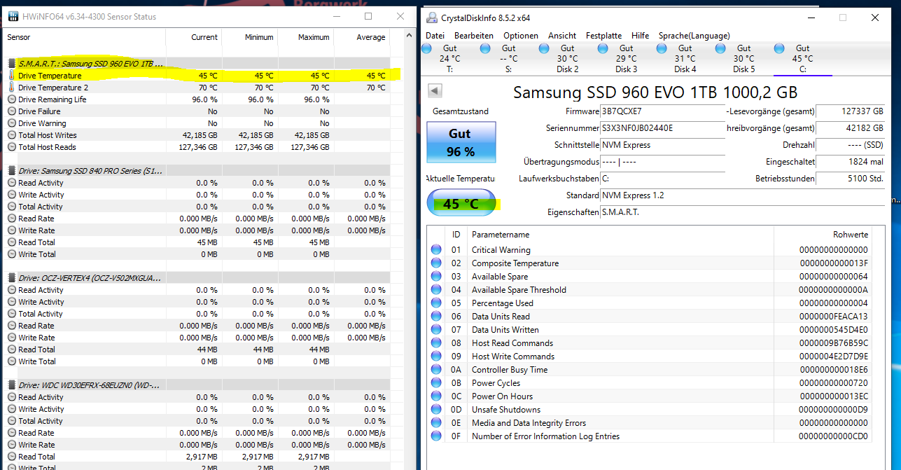

@StefanSch87
Woher weißt du, dass temp2 bei hwinfo der Controller ist?
Samsung Magician und Crystal Disk Info geben die Temperatur des Controllers an und sonst keine. Die NAND Temperatur ist ein Extra, das offiziell nicht in Erscheinung tritt.
Wenn du es genau wissen willst, dann frage den Entwickler des Tools. was es da genau ausliest. Ansonsten würde ich mich nicht verrückt machen, nur weil hwinfo eine zusätzliche Temperatur angibt, die sonst kein anderes Tool angibt. Womöglich liegt temp2 mit Eiskühlung immer noch bei 70°C. Und was würde das aussagen?
