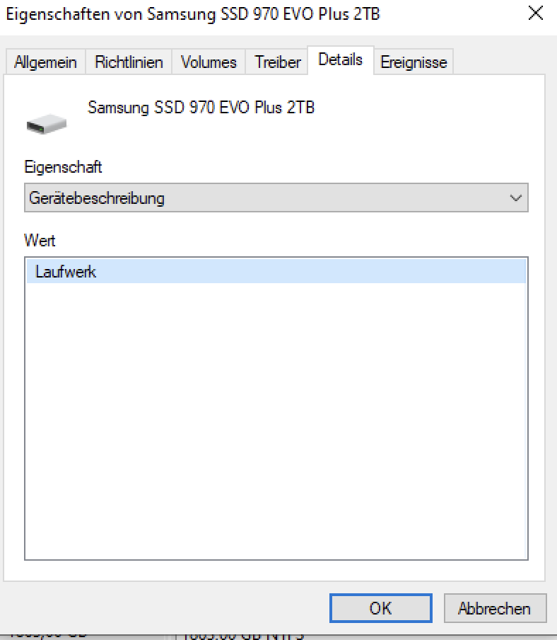

der Teil war nur aus interesse. aber im 1. beitrag steht nicht welche du verbaut hast. Die haben neben Marketinggeschwafel meist auch einen Modellnamen.
Sag gern mal welche, nur falls da komsiche QLC Dinge im Spiel sind.
Die schnellste samsung SSD schafft eher so 5gb/s, nicht 200
Puh, wo kann ich denn die genaue Modellbezeichnung sehen?
Lt. Samsung Magician und Windows ist die Modellbezeichnung: Samsung SSD EVO Plus

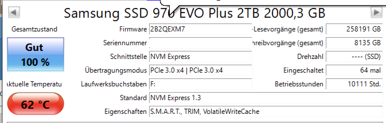

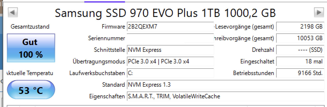

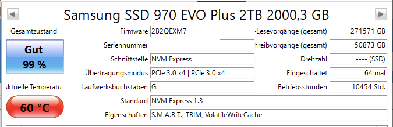

Hier die Werte. Eine anderen Modellbezeichnung gibt Crystal Disk auch nicht aus.

doch, das 970 ist der relevante teil :D
evo gabs von samsung schon vor mindestens 10 jahreb bei der 830 Evo - 830 ist das Modell, evo klingt cool oder so :)
