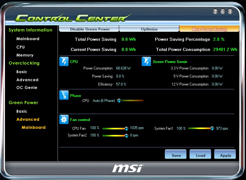

Im MSI Control Center habe ich auf Max. Power Saving gestellt und
liege so bei einer CPU Power Consumption ~ 69W Idle.

Ich habe gerade mal ein Bild vom Control Center gemacht siehe Anhang.

Du willst mir jetzt aber nicht etwa sagen, dass du die 69W Verbrauch aus dem Control-Center meinst?
klär mich auch -
liegt der Etwa niedriger oder was soll mir der Wert sagen - was steht den bei dir ? sofern du ein MSI Board hast .....
Ich würde sagen, der angezeigte Wert ist mehr oder weniger komplett nutzlos. Die Anzeige soll vermutlich in etwa angeben, wieviel die CPU brauchen würde bei Volllast oder so.
Es ist nicht so, als wäre da irgend ein Sensor, welcher den Verbrauch des Gesamtsystems misst. Hol dir ein Messgerät wenn du den Verbrauch wissen willst.

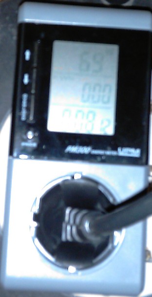

Ich würde sagen der Wert ist nicht ganz falsch. Haben jetzt den Server von der USV
abgezogen und über ein Messgerät angeschaltet siehe da 69W
Zufall ?

genau das habe ich auch gedacht. Komisch.
Wenn ich mal durchrechne
Für das Plattenarray
3x WDEAS ~ Idle 9W
2x WDYS ~ Idle 13W
+ Raidcontroller
max. 25-30W
Dann hat der Rest immer noch 40-45W ...... da stimmt do was nicht !
