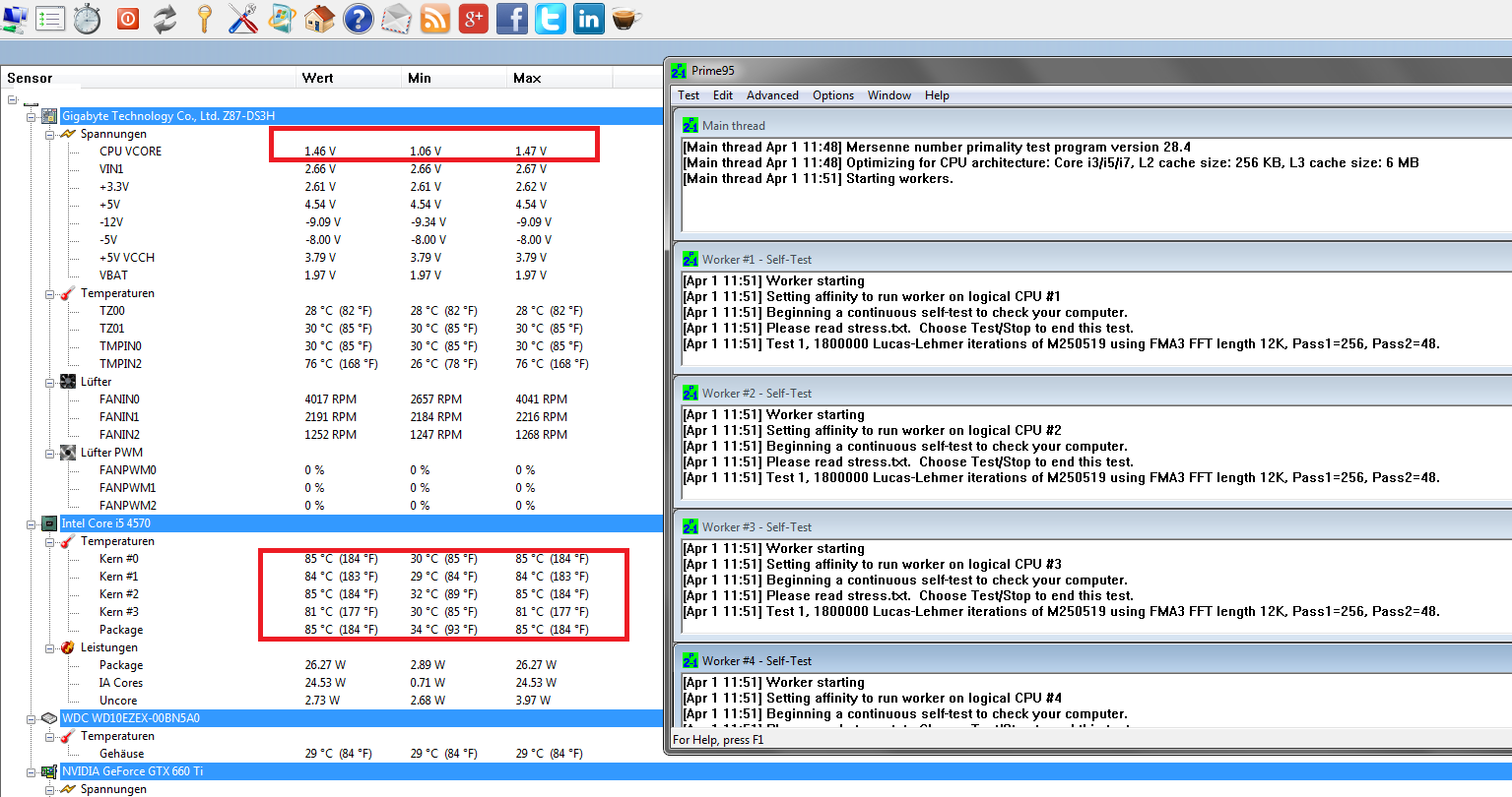

hab gerade mal Prime 95 64bit (28.4.1) laufen lassen und bemerkt, das die Temperaturen bei Small FFT auf 85 Grad gehen (siehe Bild1) . Bei In-Place-large FFTs gehts "nur" noch bis auf max 76° Grad. In Idle sind es kühle 32-36 Grad.
Die Vcore geht bei Vollast auch hoch auf über 1.4 V . Vcore zu hoch?
Was denkt ihr, stimmt da was nicht? Der Original-Lüfter sitzt normal und ist mit der Hersteller-Leitpaste verbaut worden. Die Gehäuselüftung ist auch OK. Es blässt u.a ein 120mm vom Seitenteil auf die CPU. System siehe SIG.

Und bzgl. CPU-Temperatur noch folgendes.
Solange die CPU nicht das throtteln anfängt oder gar in die Notabschaltung geht, ist die ausgelesene/ angezeigte/ 'hochgerechnete' Temperatur völlig egal. Warum? Weil keines der Tools kann die Temperaturen "richtig" messen, weil sie eine Temperatur für TJMAX annehmen, die für alle Prozessoren eines Typs gleich sind, obwohl Intel diesen Wert für jeden Prozessor individuell bestimmt.
Und praktisch alle Tools - egal ob nun AIDA64, HWiNFO, Hwmonitor, SpeedFan, etc. pp. - versuchen die Temperatur der CPU aus irgendwelchen Werten mehr oder minder genau auszurechnen und dann anzuzeigen, was ihnen auch mehr oder minder gut gelingt. Grund s.o..
An und für sich kann und sollte man diese 'hochgerechneten', angezeigten Werte voll und ganz ignorieren. Warum? Solange die CPU nicht das throtteln anfängt oder gar in die Notabschaltung geht, sind die Temperaturen auch in Ordnung. Sollte die CPU throtteln und/ oder in die Notabschaltung gehen dann ist sowieso Handlungsbedarf gegeben.
