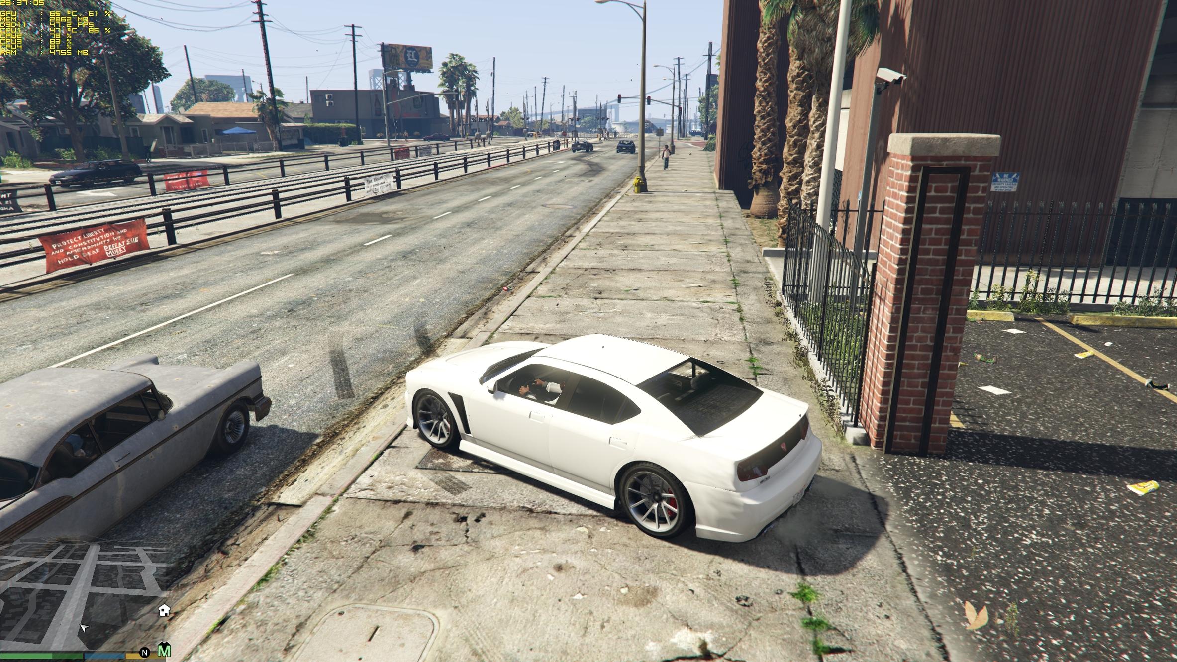

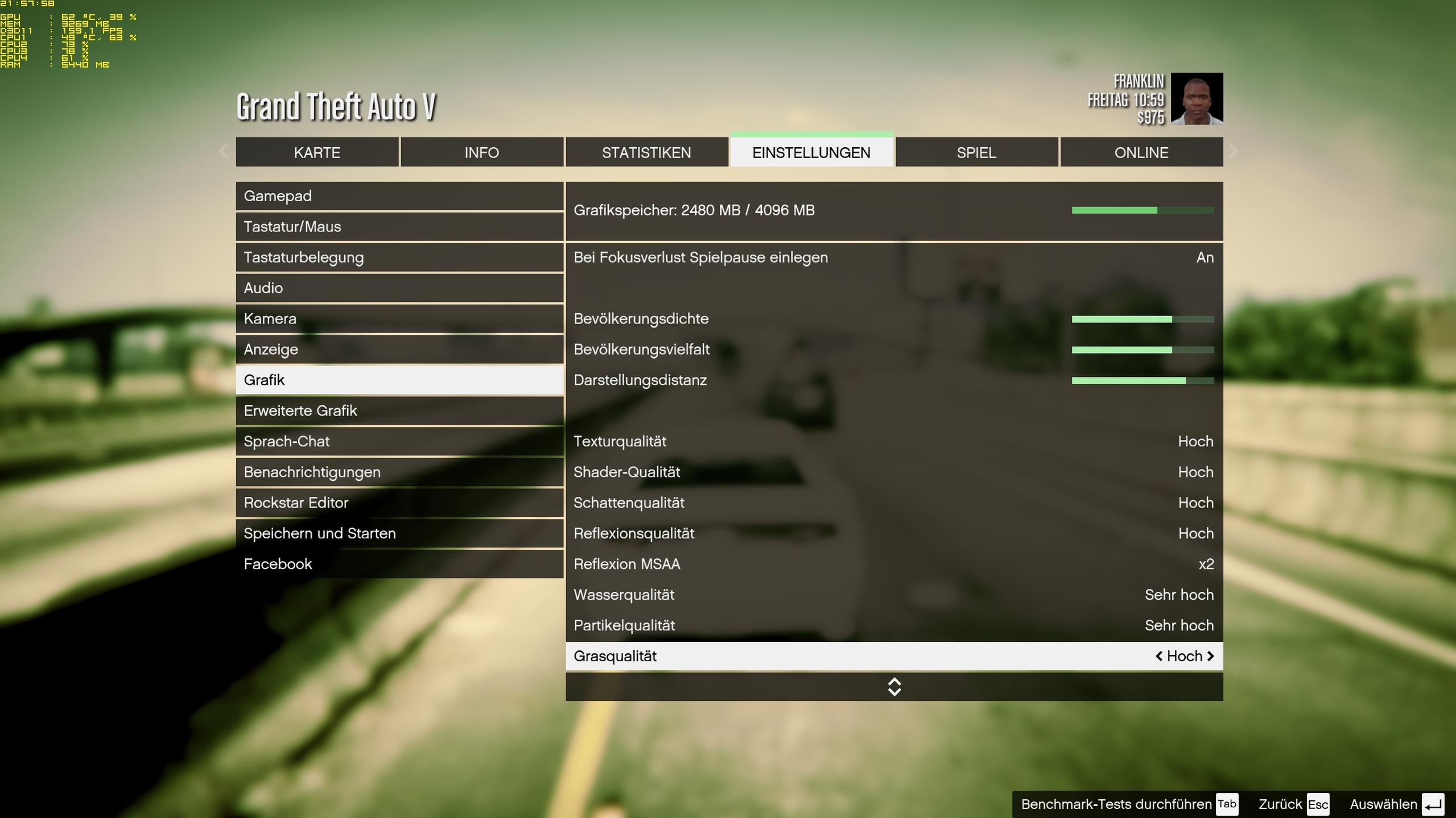

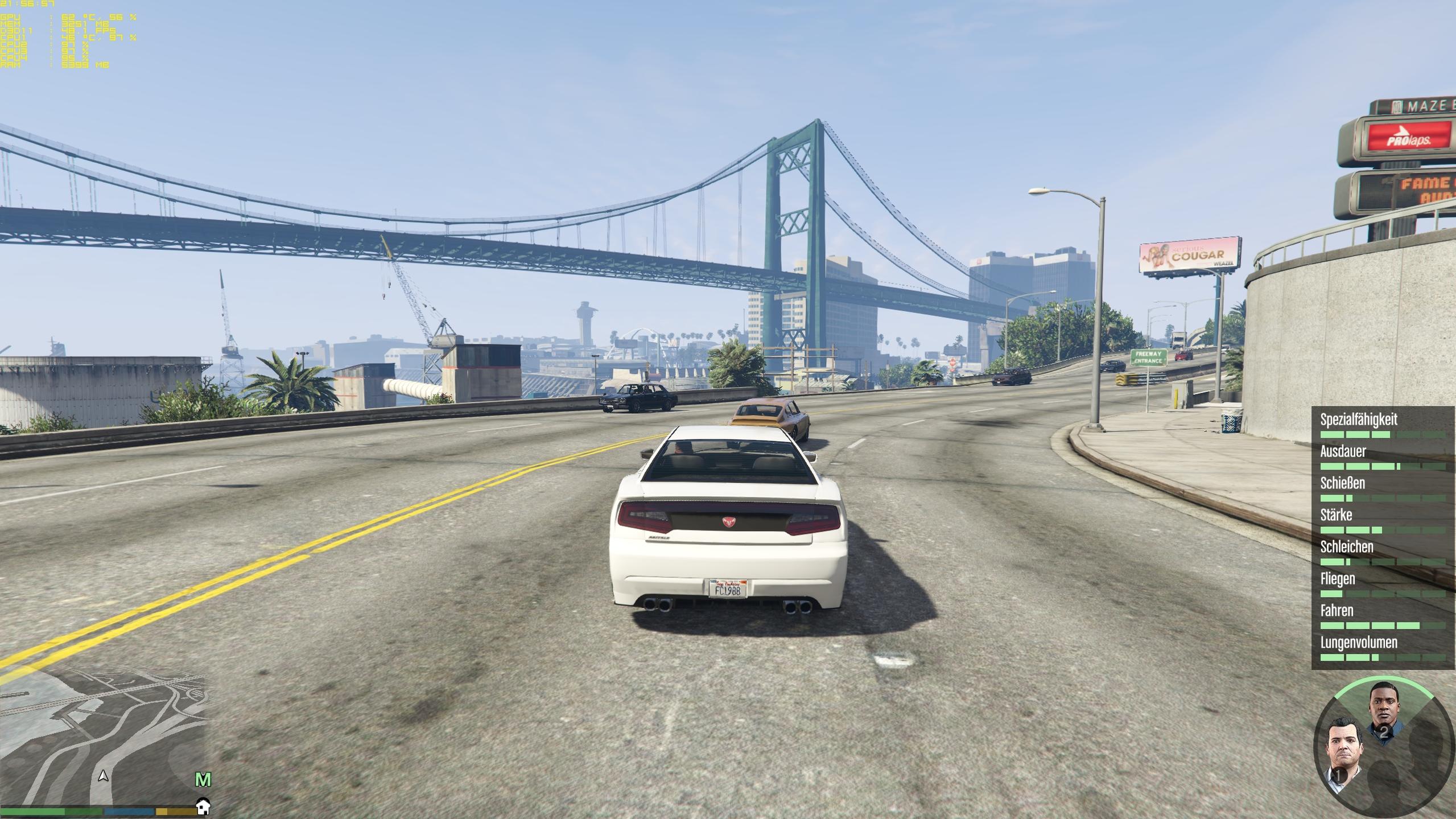

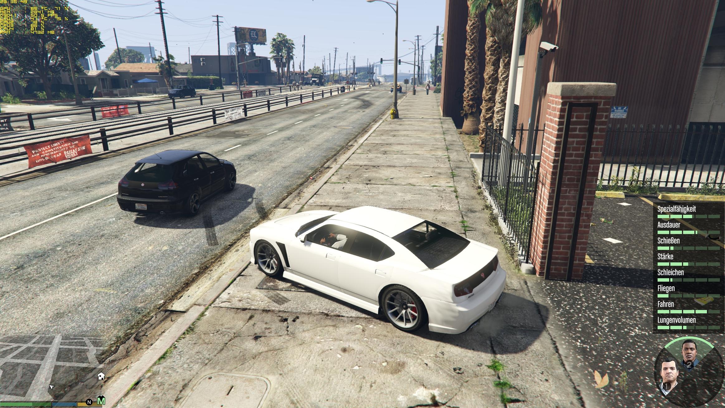

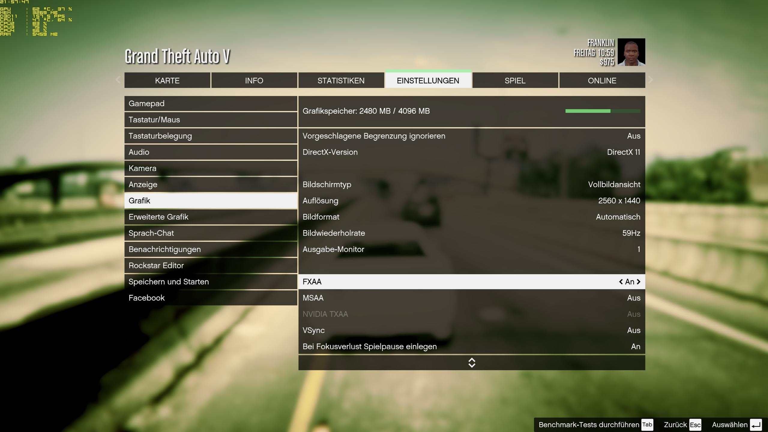

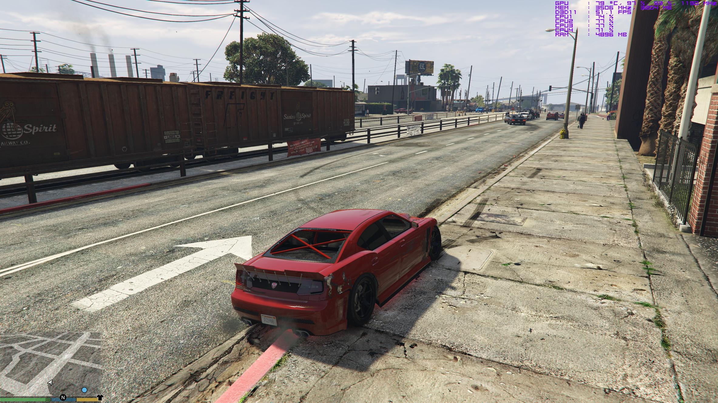

beim GTA 5 spielen fiel mir durch mein OSD auf das meine GTX970 sich scheinbar "langweilt" aber trotz nur 29 ~ 56 FPS ausgibt.
GTA5_2015_05_10_21_55_37_005.jpgGTA5_2015_05_10_21_56_57_144.jpgGTA5_2015_05_10_21_57_47_709.jpgGTA5_2015_05_10_21_57_58_160.jpg
Interessant ist das meine CPU sehr schwankend ausgelastet ist. Solte die CPU nicht am Anschlag rödeln, gibt die GPU trotzdem nicht mehr Gas... resultat sind niedrige FPS.
Jemand Ideen was dagegen evtl helfen könnte? Wobei ich es nicht wirklich glauben mag das meine CPU zu schwach ist...

War mal ganz kurz drin, um zu gucken,obs einfach nur an der Stelle liegt, wo du da parkst, aber die ganze Straße entlang droppt auch nicht wirklich was.
Also die 29,5 FPS auf dem einen Screen sind schon extrem verdächtig, da es exakt die Hälfte von 59 Herz ist.
Und wie wir wissen, wenn Vsync + Double Buffering aktiv ist, dann fallen die FPS sofort auf 30 FPS, wenn man 60 FPS unterschreitet (im Fall von GTA V eben auf 29,5 FPS bei 59 Hz)
Man muss also davon ausgehen, dass zumindest auf dem Screen mit den 29,5 FPS Vsync aktiv sein muss, wenn nicht im Spiel, dann im nVidia Treiber. Und das erzwingen per nVidia Treiber hat zur Folge, dass beim Spielstart nur Double Buffering aktiv ist (ist ein Bug mit GTA V), was das oben genannte Verhalten auslöst. Wenn man aber per ALT+TAB aus dem Spiel raus geht und wieder rein wechselt, dann springt Triple Buffering an und man hat wieder alle möglichen FPS zwischen 30 und 60 und die Drops sind folglich verschwunden.
Natürlich erklärt das nicht die hohen FPS Zahlen im Menü, aber was sonst soll einen Framedrop auf exakt 29,5 FPS erzeugen? Für mich ist vsync + double buffering die einzig mögliche Erklärung.
Wenn das Gedöns mit Double und Triple Buffering nicht verständlich ist, würde es auch reichen, einfach sicher zu gehen, dass sowohl im Spiel, als auch im Treiber Vsync deaktiviert ist. Wann dann die Framedrops weg sind, dann trifft meine Vermutung zu und man kann weitersehen...
So ich habe alle updates geprüft. Update 5 war tatsächlich noch nicht installiert. Im nVidia Treiber und im Spiel das VSync deaktiviert und tatsächlich die Sache mit den 29,5 PFS ist weg. Das Spiel läuft nun mit etwas höheren Frames. Das ist schonmal gut. Allerdings hat sich an der Sache nichts geändert das die CPU bei etwa ~80% arbeitet und meine GPU trotzdem bei 60 ~ 70% Auslast rumdümpelt.
