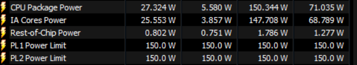

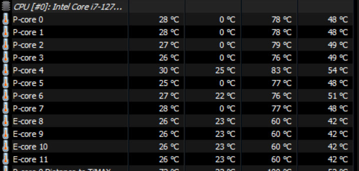

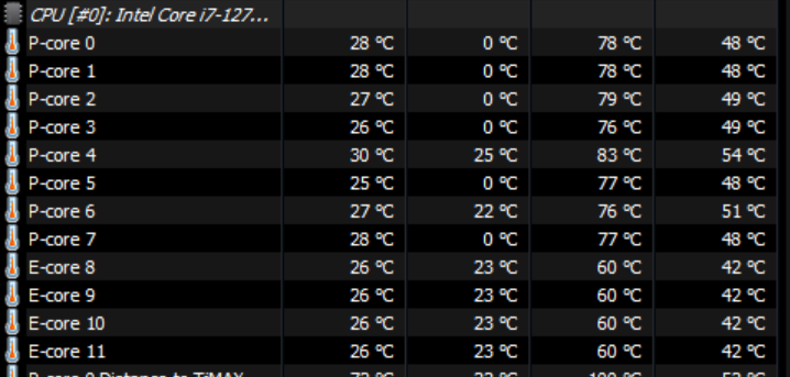

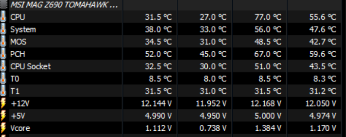

Anbei auch Screenshots von HWiNFO64
1. wo sind das hohe temperaturen
2. eine 240 Watt CPU kaufen und sich wundern warum es warm wird?
Reaktionen: Ben81 und Kitty26
Sind super Temperaturen. Cinebench nutzt andere Teile der CPU.
Bei 95 Grad kannst du anfangen dir Gedanken darüber zu machen, ob der Lüfter schneller Lauren sollte
die temps sind ganz normal das ist nur 1 kern der mal so ein spike macht
ich habe mein 12900k maximales oc und habe auch in warzone mal einen kern bei 71-72 grad während ein anderer gerade mal 55°C hat das ist eben mal eine kurzeitige auslastung ist vollkommen normal
ich würde ja vermuten, dass die gpu beim zocken mit ihren ~300W abwärme die luft im gehäuse gut mit aufheizt und die cpu daher wärmer ist als wenn du bei cinebench nur die cpu als verbraucher hast. davon abgesehen tun auch die 80°C nicht weh.
Reaktionen: nco2k
Ich seh da auch kein Problem, diese CPUs bekommst du nur mit Wasserkühlung niedriger.
Mein 10700k geht auch gern mal auf 90+ C°.

In Spielen braucht die CPU rund 100 Watt. In einem mehr, im anderen weniger. Bauartbedingt bleiben die Alder Lakes im Mittel kühler als so einige Ryzens, sodass die rund 80°C in Spielen zwar nicht bedenklich, aber durchaus als hoch einzustufen sind.
Dass die Grafikkarte darunter über 300 Watt in Spitzen ziehen kann, hilft der Sache nicht.
Reaktionen: Drewkev
