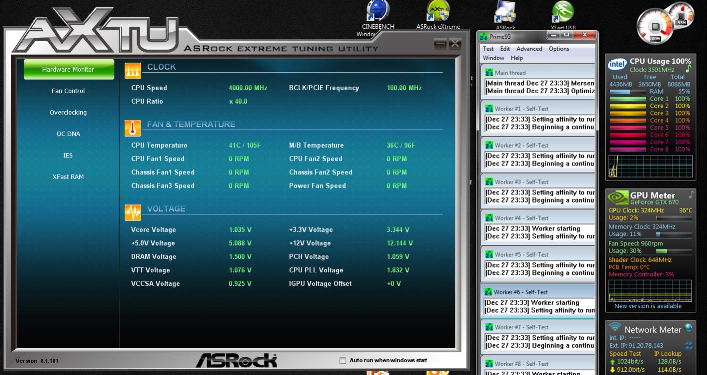

so also mit dem inplace test konnte ich keine fehlermeldung erkennen. Nach 5 minuten ging die temperatur laut dem asrock extrem tuning utility und core temp nicht über 65° hinaus.
Dann noch etwas der CPU PLL Voltage wer ist mit 1.832V doch ziemlich hoch oder?

Achja bin grad etwas verwirt, dass asrock extrem utility zeig mir eine völlig ander spannung wie cpuz.
Cpuz zeigt unter vollast 1.135-.1.5 und asrock utility bleibt bei 0.9**

In sofern er den Rechner nicht bei Minustemperaturen vor der Hütte stehen hat sind die 42°C beim 3770k mit jeglicher LuKü unter Last vollkommen unrealistisch.
