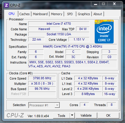

Hallo Leute,
ich wollte euch fragen ob ich meine CPU Spannung (V-Core) so lassen kann. Weil der Taktet beim spielen von z.b csgo auf fast 1.3 Volt bei 65 Grad. Ich hab schon die Spannung auf 1.056 Volt runtergestellt (C-States, EIST aus) dann ging die Temperatur auf 59 Grad zurück. Habs jetzt auf Standarteinstellungen laufen weil ich nicht wusste was ich bei Cache Spannung einstellen soll wenn ich den V_Core ändere, aber die Spannung ist immer bei fast 1.2-3 Volt beim spielen.

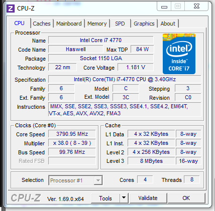

Und wofür jetzt das Ganze? 1,3 Volt sind ganz normal und die Temperatur ist im grünen Bereich. Haswell ist ein ziemlicher Hitzkopf, da musst du dir nichts bei denken. ;)
Die Spannung ist völlig okay.

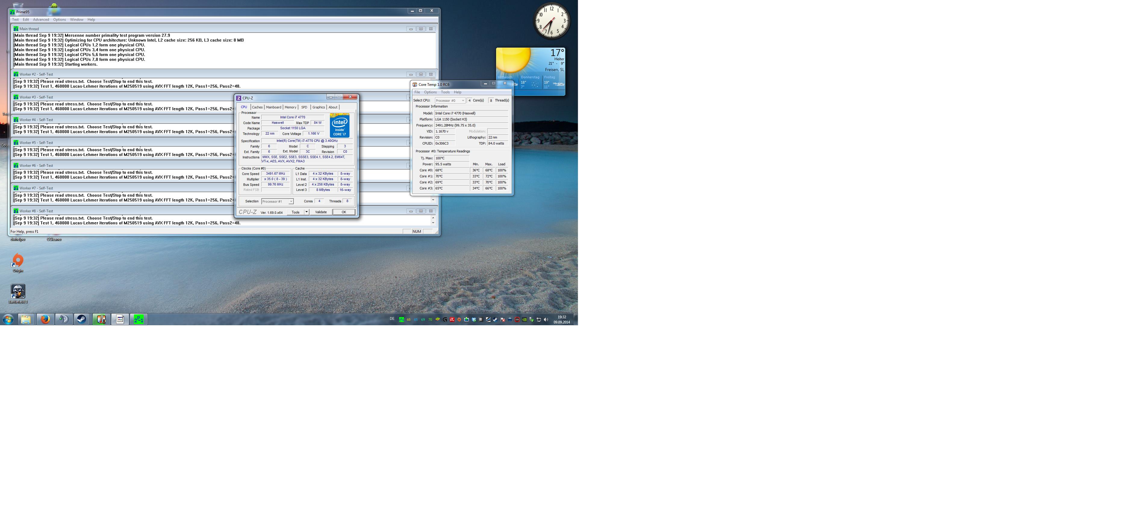

Wenn ich Prime 95 mache dann hab ich fast hundert Grad xD die Spannung ist da bei 1.15 Volt. Ich spiele ja nur mit meinem PC. Ich wollte nur wissen ob die Spannung in Ordnung geht bei Standart Settings und falls ich den V-Core runterstellen sollte ob ich auch an der Cache Spannung auch was machen muss ? :D
Also 100 grad bei 1,15V ist selbst mit dem Freezer 13 extrem zu viel.....
Hast Du die WLP zu dick aufgetragen?
Wie siehts mit dem Airflow in deinem Gehäuse aus?
Irgendwas stimmt da ganz und gar nicht........
Wenn die Temp. bei nur 1,1x V schon auf 100° C klettert würde ich mir entweder einen besseren Kühler kaufen, die CPU köpfen lassen oder keine rechenintensiven Programme mehr laufen lassen.

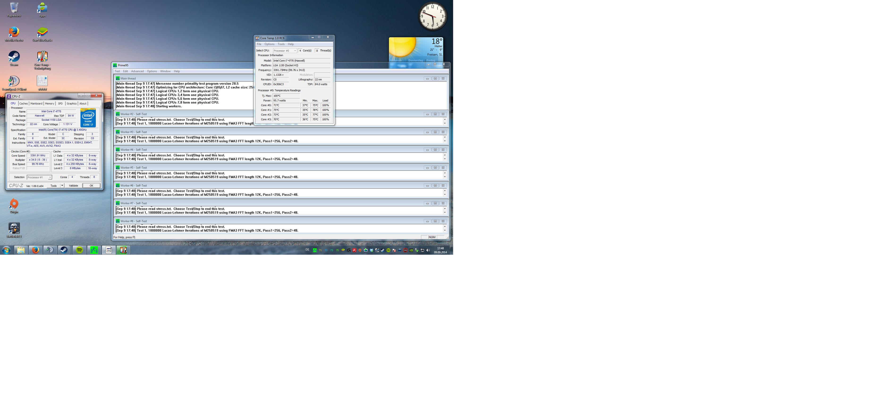

Hab gerade mit Prime 95 nochmal nachgestestet sind soch nur 76 Grad .Spannung ist dabei auf 1.16 Volt Cpu ist dabei auf 3,5 Ghz warum auch immer.
Warum nich? Bei prime sind alle Kerne aktiv, dann greift nur die niedrigste Turbo Stufe mit 3,5Ghz. Kannst Prime ja nur mal mit einem Thread starten, dann sind es 3,9Ghz
2.jpgHabs gerade mit 27.9 getestet alles Gleich nur CPU ist um 5 Grad Kühler ca 68-70 Grad
Okay. Aber was ist nun konkret Dein Ziel? Mit einem 4770er zu ocen ist ziemlich sinnlos. Willst Du die 3,5 GHz mit prime95 auf Stabilität testen?
