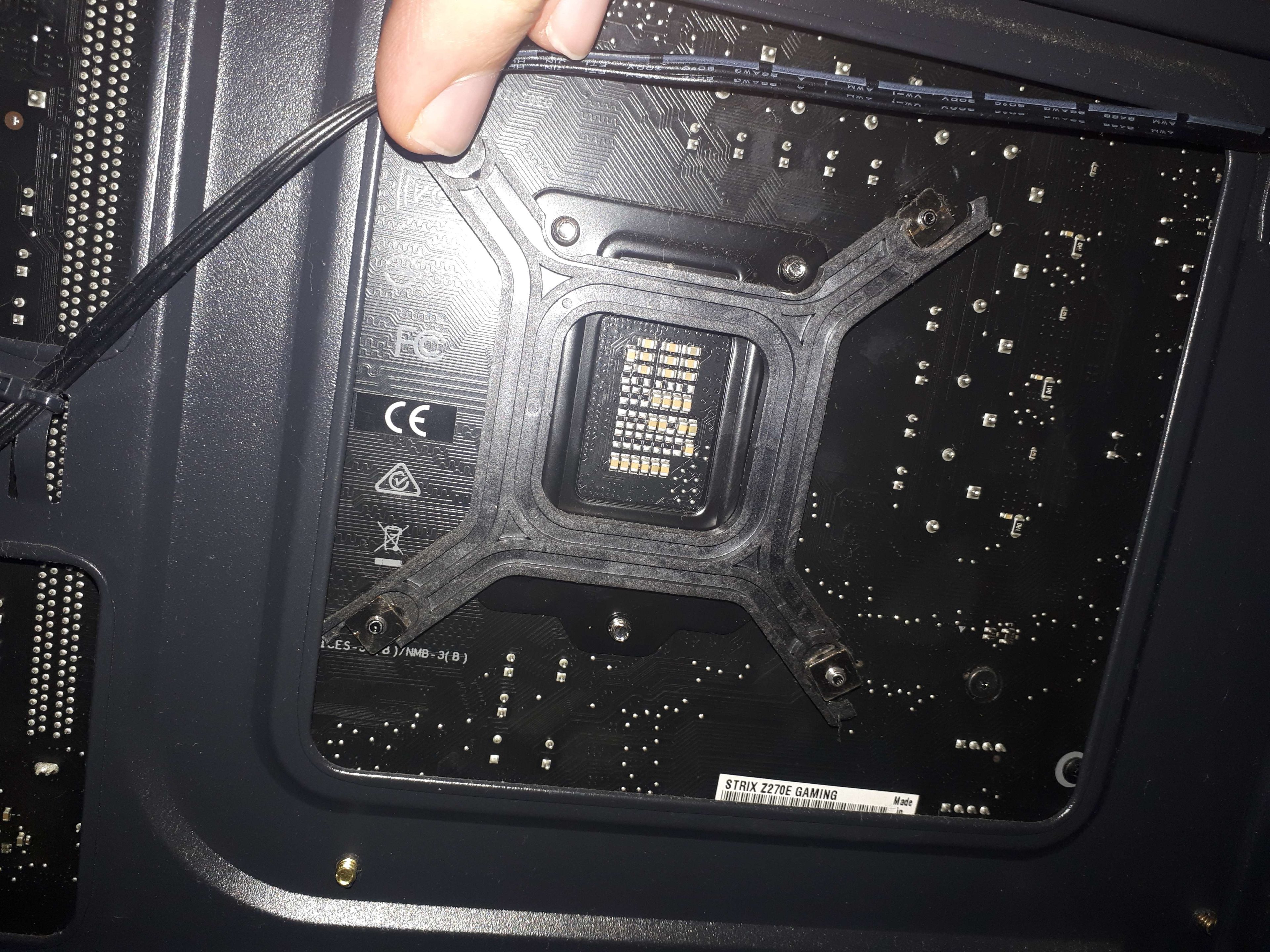

Öhm wie hat man sich das vorzustellen?
Es liegt nahe, wenn was an dem Haltemechanismus defekt ist, dass der Anpressdruck nicht stimmt. Ohne korrekten Anpressdruck kein guter Wärmeübergang bzw. Wärmeleitung.
Natürlich ist es möglich, dass die AIO noch woanders ein Problem hat, aber ich bleibe gerne erst mal beim Offensichtlichen. Und das wäre mindestens ein Bild des Schadens oder eine neue Backplate oder was auch immer da kaputt sein mag.

Das mit den Halteklammern am Mainboard liest sich allerdings auch nicht gut... hier könnte auch schon Anpressdruck verloren gegangen sein.

Wenn da eine Halteklammer defekt ist, hat der CPU-Kühler doch gar keinen vernünftigen Anpressdruck mehr auf die CPU.
Du solltest Dir direkt über den Hersteller Be Quiet eine neues Kit beschaffen.
Be Quiet Silent Loop Sockel 1151 Mounting-Kit
Hier das angeforderte Foto der Backplate. Man beachte die kaputte Halterung oben rechts.

Der Kühlblock sitzt fest. Mir scheint, dass bei der Montage einfach gesagt wurde "Egal, dann ziehen wir den Block eben am Motherbord selbst fest."

Ja nee, das würde ich jetzt so nicht mehr verwenden wollen... unabhängig vom Zustand der Pumpe ist hier dringend mal ne neue Backplate fällig. Die ist ja nicht nur an einer Seite beschädigt bzw. grenzwertig.
Also da kann ja aber schon der Anpressdruck zu gering sein! Und über eine Gewisse Zeit haben sich die Klammern evtl immer weiter gelöst, bzw. nachgegeben.
Okay, neue Backplate muss her. Bekomme ich die vom Motherboardhersteller oder vom Hersteller der Kühlung? 🤔
Darüber hinaus sieht es so aus, das alle deine Ecken von der Backplate defekt sind..
