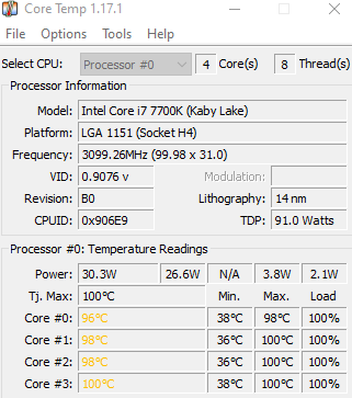

Nach dem hochfahren war die Temperatur bei rund 45°C. CPU Auslastung rund 15%.
Nach 1min: Scan gestartet. CPU Auslastung ging quasi sofort hoch auf 80%+ und der Prozessor wurde so schnell heiß, so schnell konnte ich gar nicht schauen. Quasi sofort auf 98°C+. Kann dann direkt zuschauen wie er immer wieder runtertaktet; aktuell läuft er auf einem 33er Multi (sollte auf 42 laufen).
Nach 3min: 28er Multi dank Thermal Throttling.
Nach 7min: 23er Multi dank Thermal Throttling. Anmerkung: Gesamte CPU Auslastung 53%
Nach 10min: 22er Multi dank Thermal Throttling. Anmerkung: Gesamte CPU Auslastung 53%
Nach 15min: 21-23er Multi, gesamte CPU-Auslastung weiterhin rund 50%
Abbruch Scan 14:58 Uhr
CPU-Temperatur sank innerhalb einer Minute auf rund 90° über alle Kerne verteilt.
Gegen 15 Uhr nach rund 2 Minuten war die CPU-Temperatur auf 82-84°C auf alle Kerne verteilt. Gerät wurde hier abgeschaltet.
Edit weil ich eine Kernfrage nicht beantwortet habe: Ja, Zu-/Ablauf vom Kühlblock sind unverändert kalt (haben die Temperatur des restlichen Gehäuses). Mir scheint stark, dass das Problem zwischen CPU und Kühlblock liegt.
Anmerkung: Die Lüfter arbeiten die ganze Zeit hörbar auf hoher Drehzahl. Vor zwei, drei Wochen war das quasi nie der Fall.
Angehängt noch ein Bild von CoreTemp kurz nach Scanstart... ganz schön warm die Kiste.
