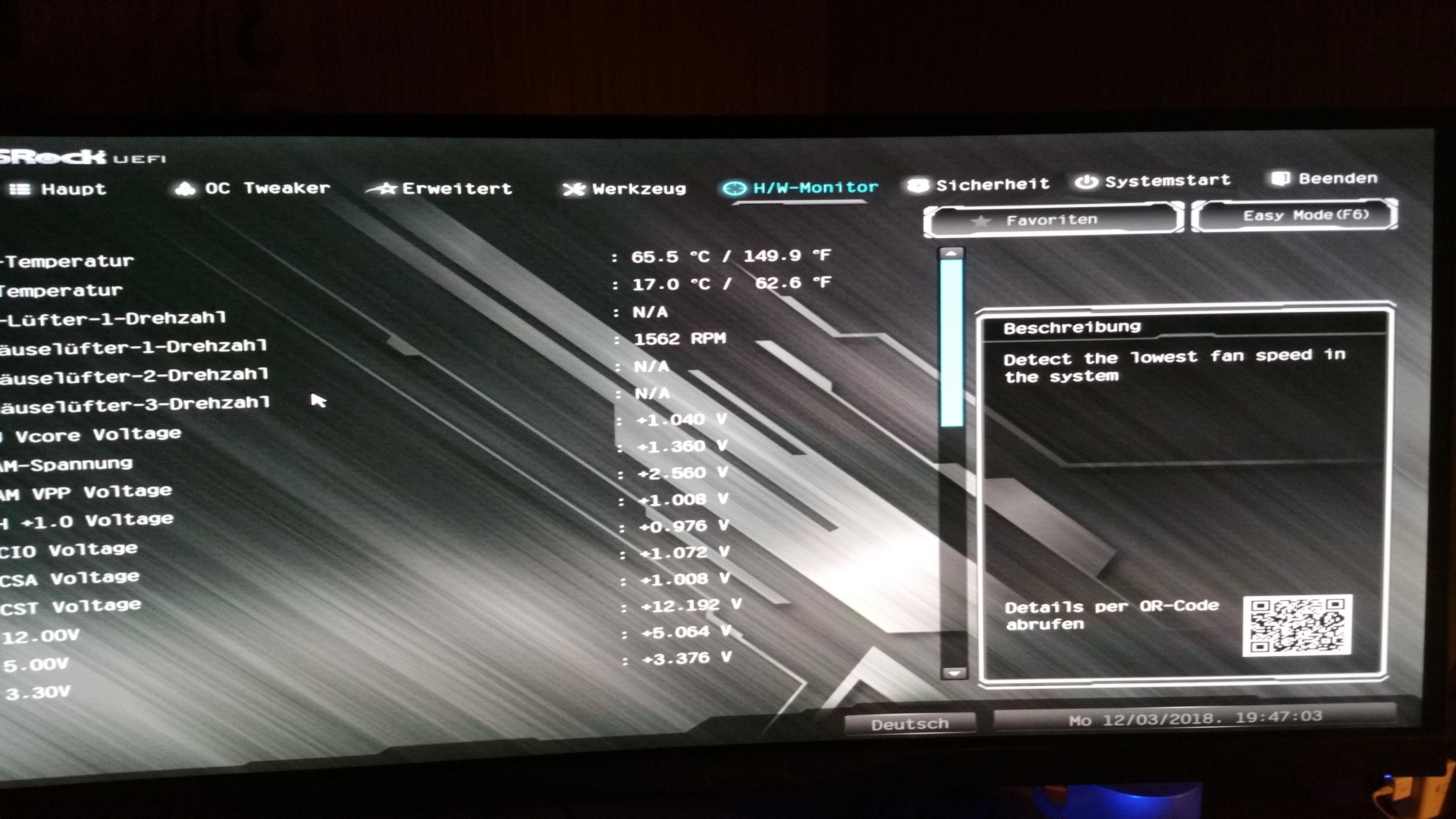

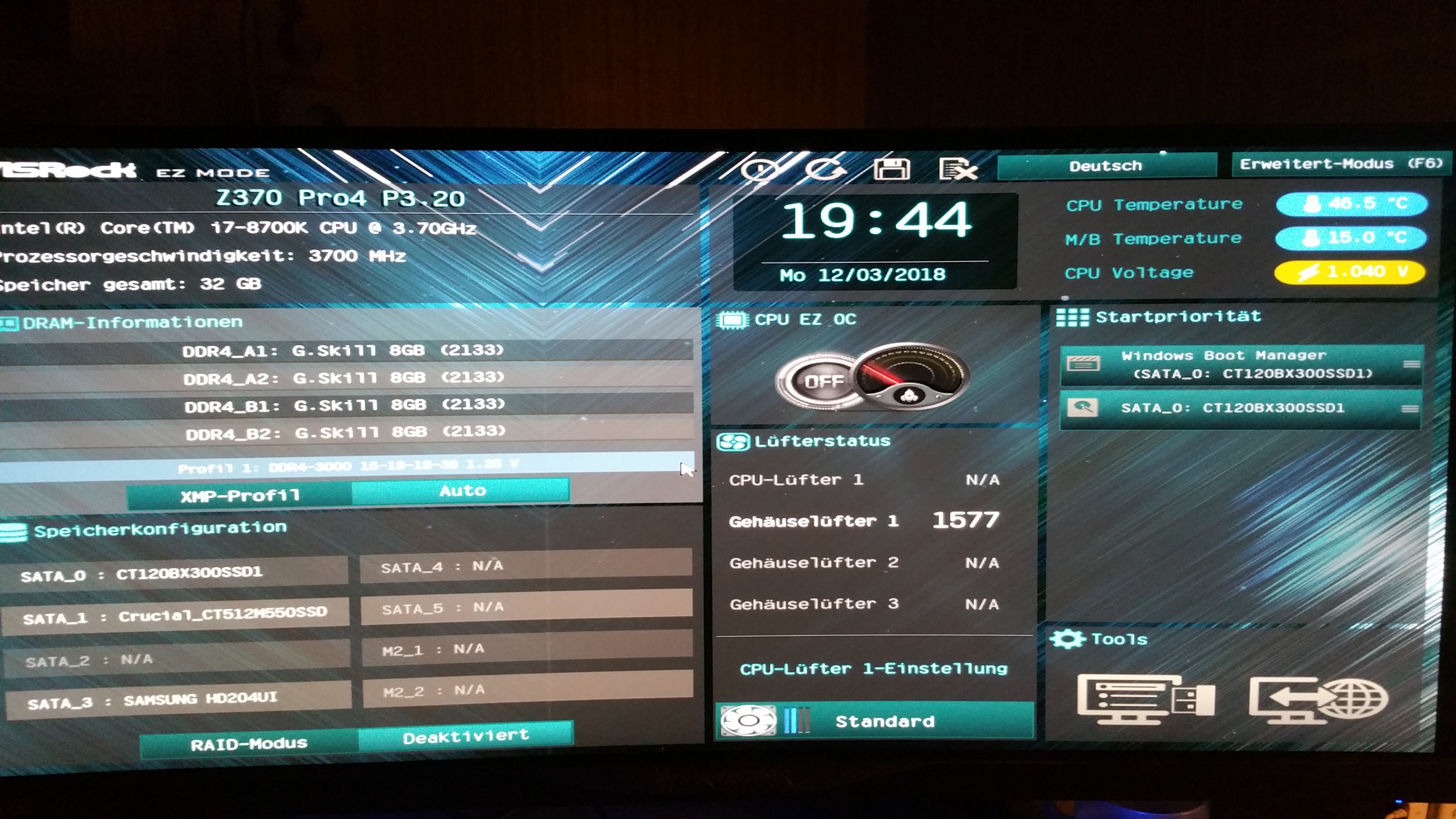

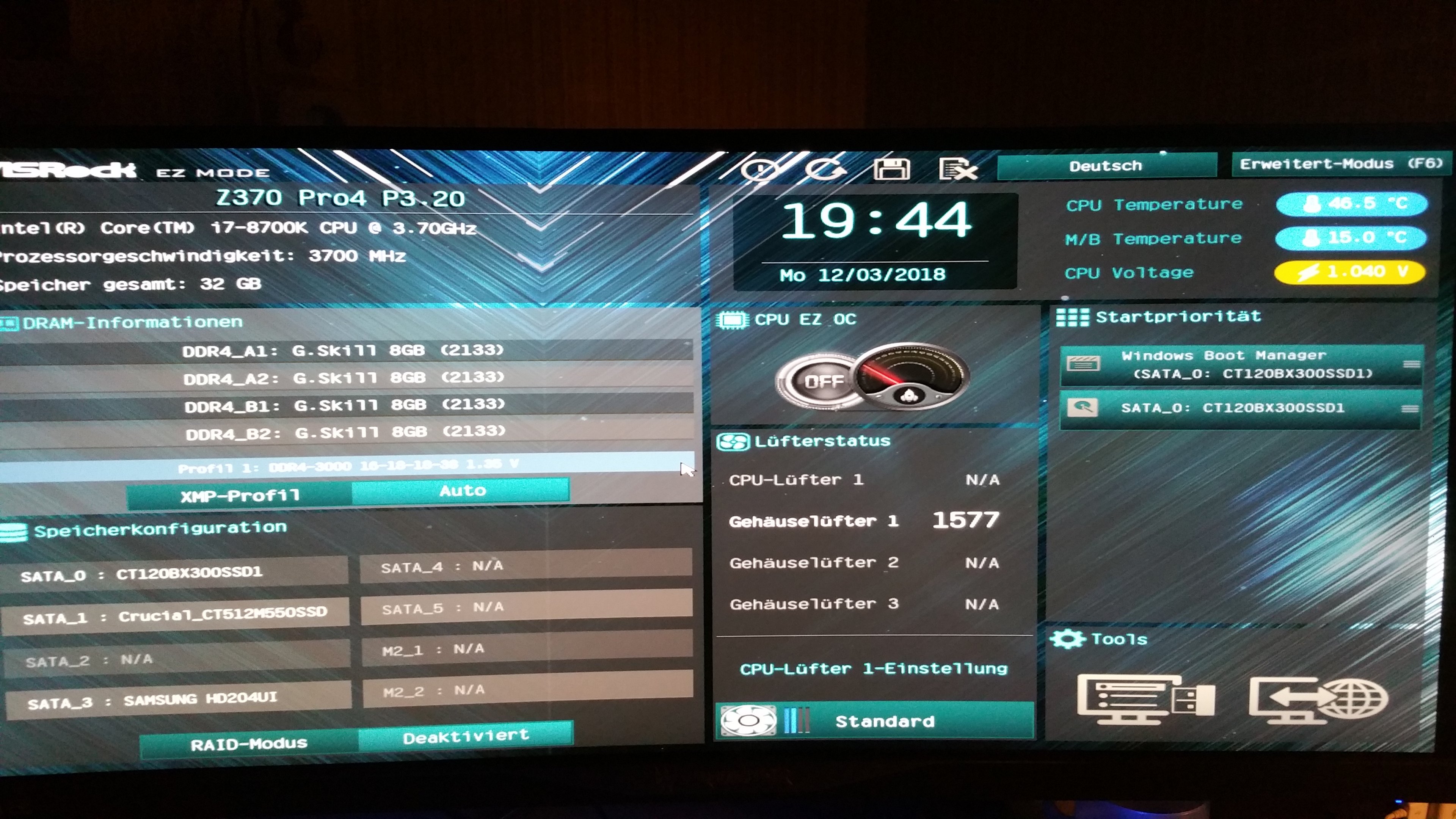

Grüsse,
ich habe das problem das mein I7 8700k seit anfang april im Idle mit maximaltakt läuft und dementsprechend bei 100grad landet und die Wakü mit volldampf und voller lautstärke am kühlen ist.
Es wurde nicht übertaktet oder sonst irgendwas an einstellungen vorgenommen ausser das xmp profil für die Arbeitspeicher wurden geladen.
Mittlerweile habe ich die auch zurückgesetzt.
Wakü software mehrfach neu installiert und am wochenende habe ich dann windows auch neu installiert.
Specs:
asrock z370pro4 Bios 3.20
I7 8700k
Corsair H100i V2
aegis F4-300016D-16GISB 32gb
Kfa2 1080 gtx
beuiet straight power 10 500w
Momentan ist die temp bei 55 grad im idle und die mhz wandert von 800 auf 1100 auf 2000 dann auf 4400 mal springt der auch auf 3800 alles irgendwie durcheinander.
Den enrgiesparmodus habe ich auf ausbalanciert.
Sobald ich den Pc starte schiessen die mhz auf das maximum.
Das Phänomen kam von heute auf morgen.
Ich bin kein grosser experte kann aber Pc,s selber zusammenstellen.
Das Übertakten ist nicht so meins.
Hat dennoch jemand einenr rat was ich gegen mein problem tun kann?
MFG

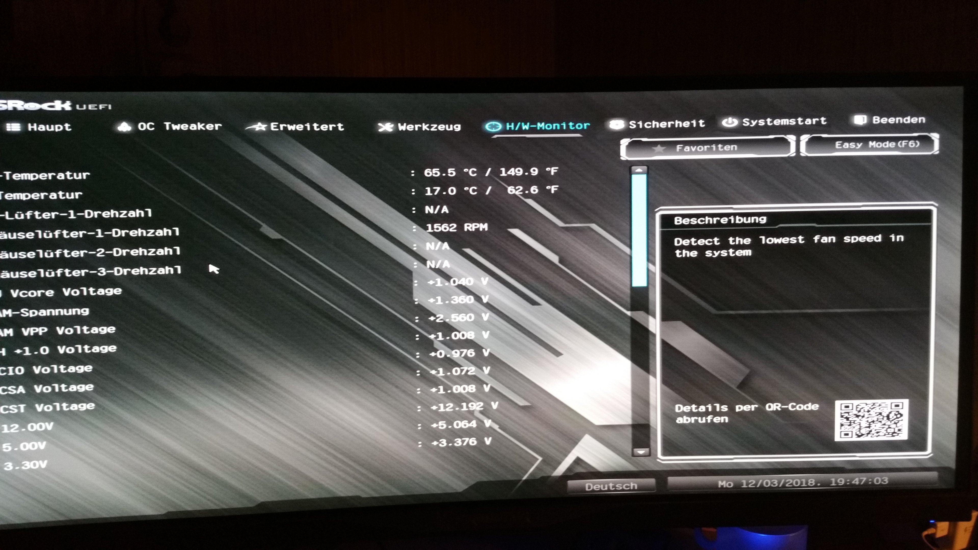

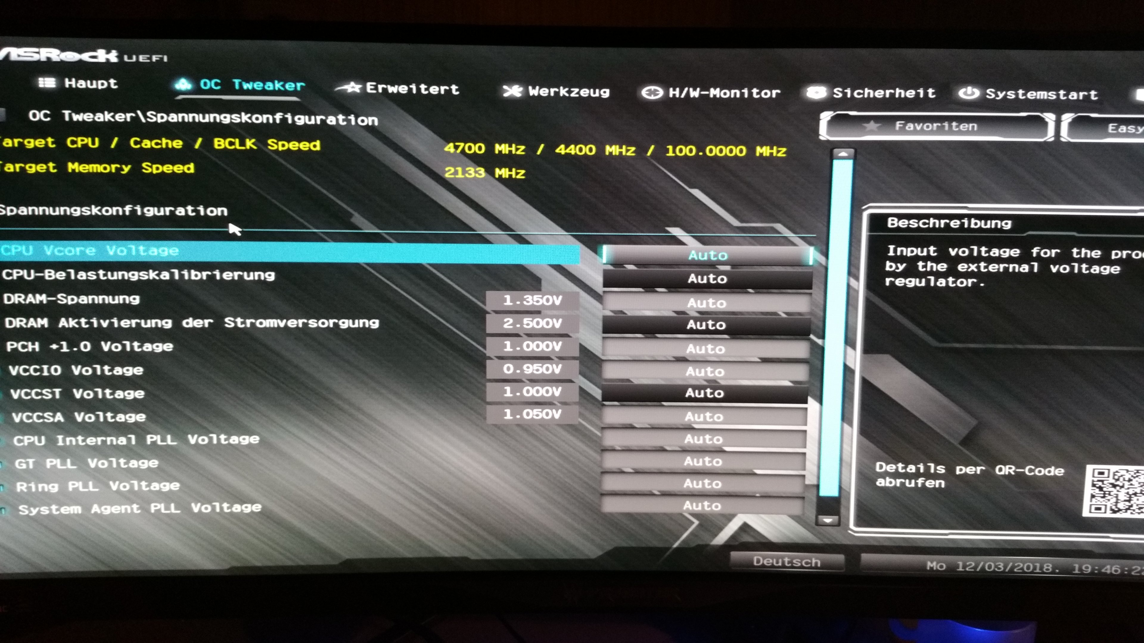

Sind da überhaupt Gehäuselüfter angeschlossen? Sitzt die Wasserkühlung richtig bzw. wurde diese schon neu montiert?
Hast du mal geschaut was da so im Hintergrund läuft und die CPU auf maximale Taktfrequenzen bringt?
4,4 GHz im Idle und 100 Grad Celsius? Da kann etwas nicht stimmen und selbst wenn die CPU voll aufdreht, sollte deine Wasserkühlung doch in der Lage sein, die Temps im grünen Bereich zu halten.
Ich glaube du hast mindestens zwei Baustellen.
Zum einen, Programme [im Hintergrund] die deine CPU hochtakten lassen und zum anderen, die Kühlung, die Temps von 100 Grad Celsius zulässt.
Liebe Grüße
Sven
Eine Wasserkühlung sollte eigentlich mit Volllast leicht fertig werden, ohne dass die CPU 100 Grad anzeigt.
Klingt mehr eher nach Defekt in der Wasserkühlung.
Fühlt sich der Radiator (da wo sich an der WaKü die Lüfter drehen) überhaupt warm an, wenn die Lüfter so hochdrehen? Wenn nein, ist evtl. der Motor der Pumpe defekt, dann wird das warme Wasser gar nicht von der CPU zum Radiator weitertransportiert
Das sollte die AiO eigentlich stemmen. Da wird auch der Fehler liegen. Entweder ist der Kühler nicht richtig montiert, oder die Pumpe läuft nicht.

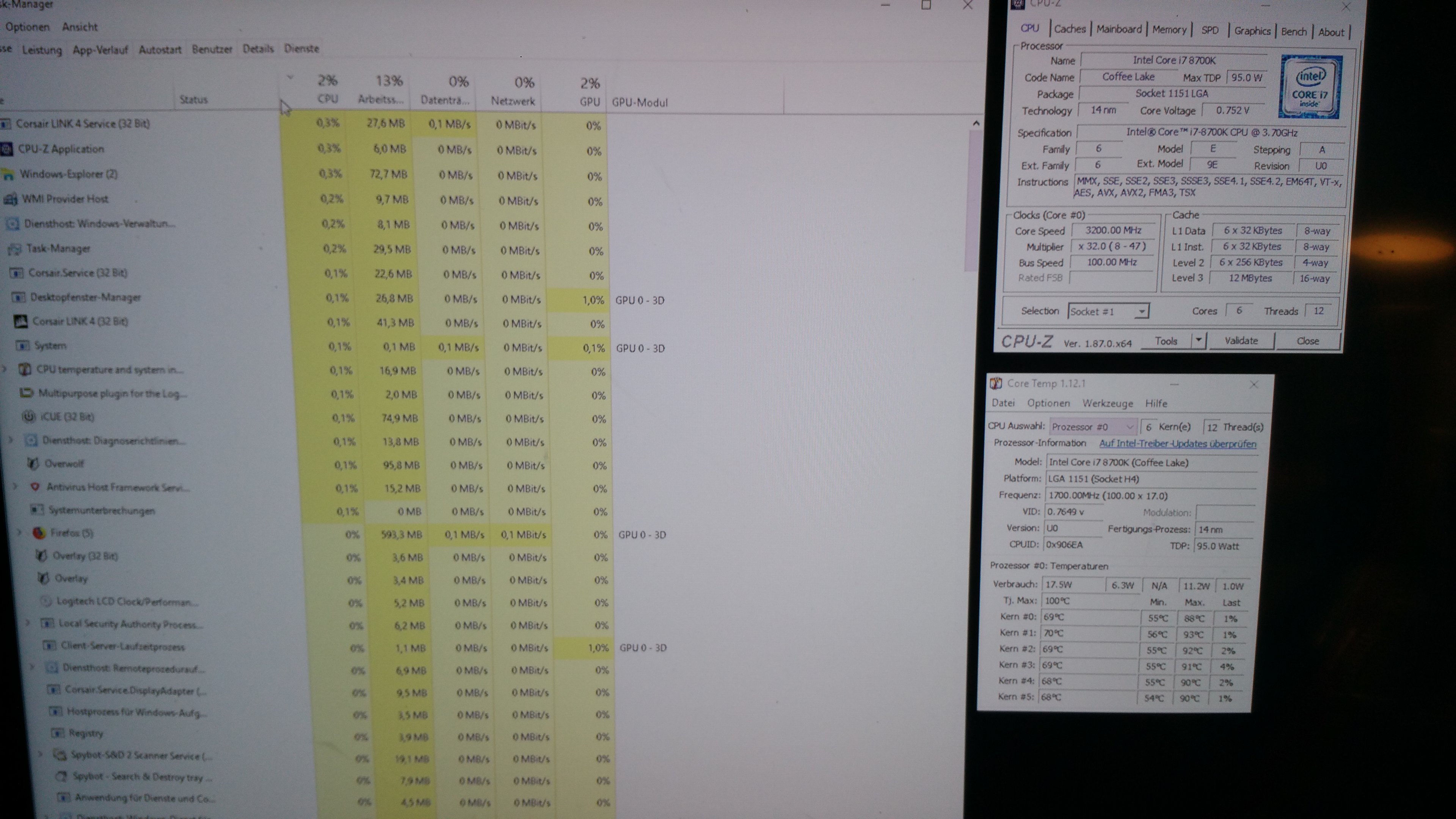

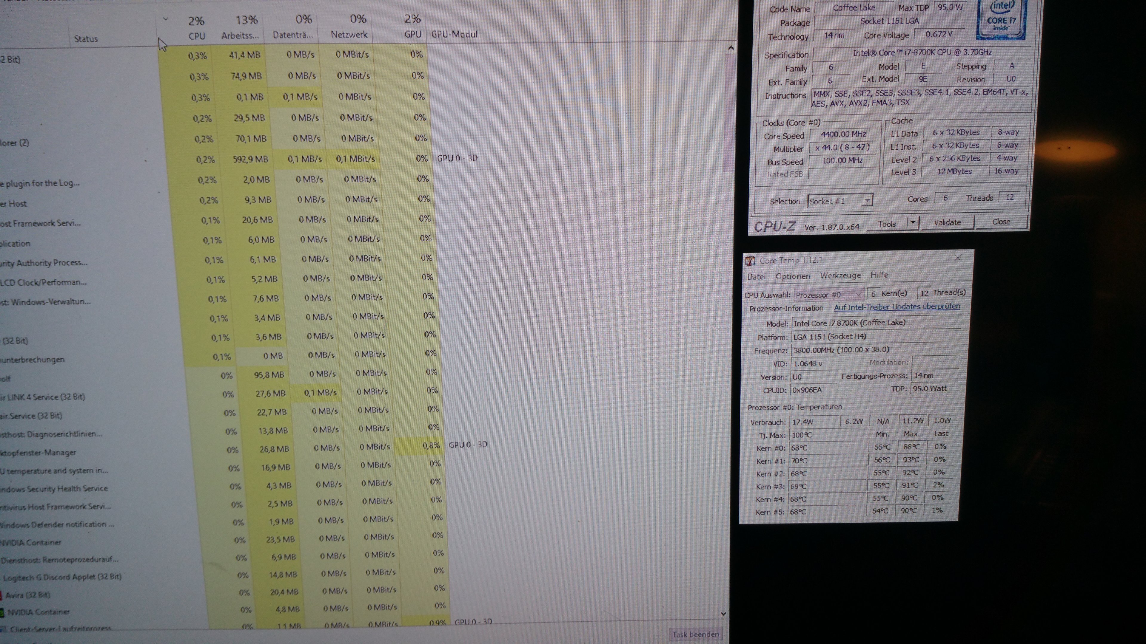

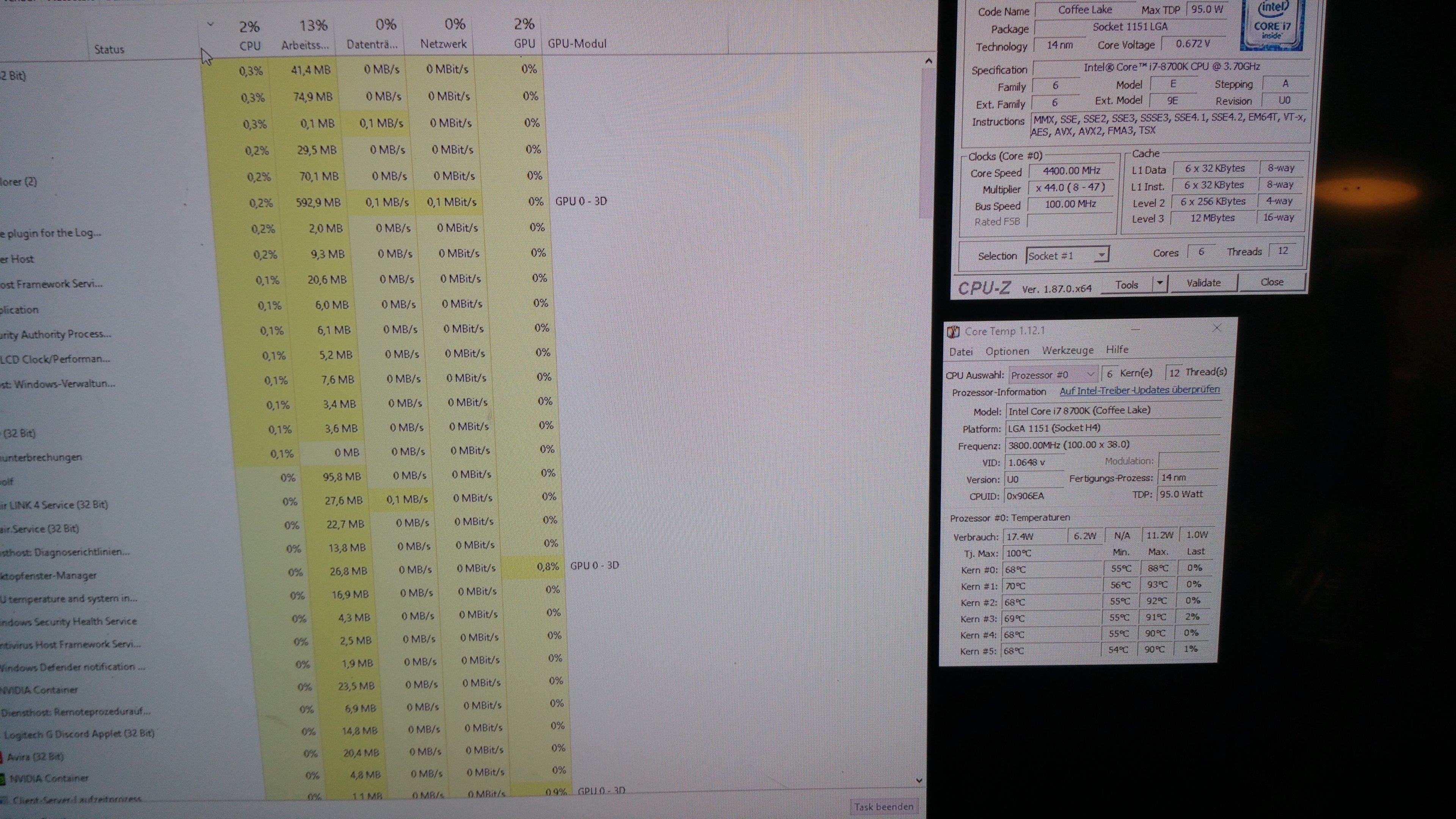

Ich habe vorne 2 siltenwings 3 pwm120mm den gleichen habe ich noch hinten und auf 2 auf der wasserkühlung plus die 2 unter der wasserkühlung von corsair.
Die kühlung habe ich nochmal überprüft und alles sitzt richtig.
Das system lief ja von Januar bis april ohne probleme.
Ich wüsste nicht was die Cpu so nach oben jagen würde.

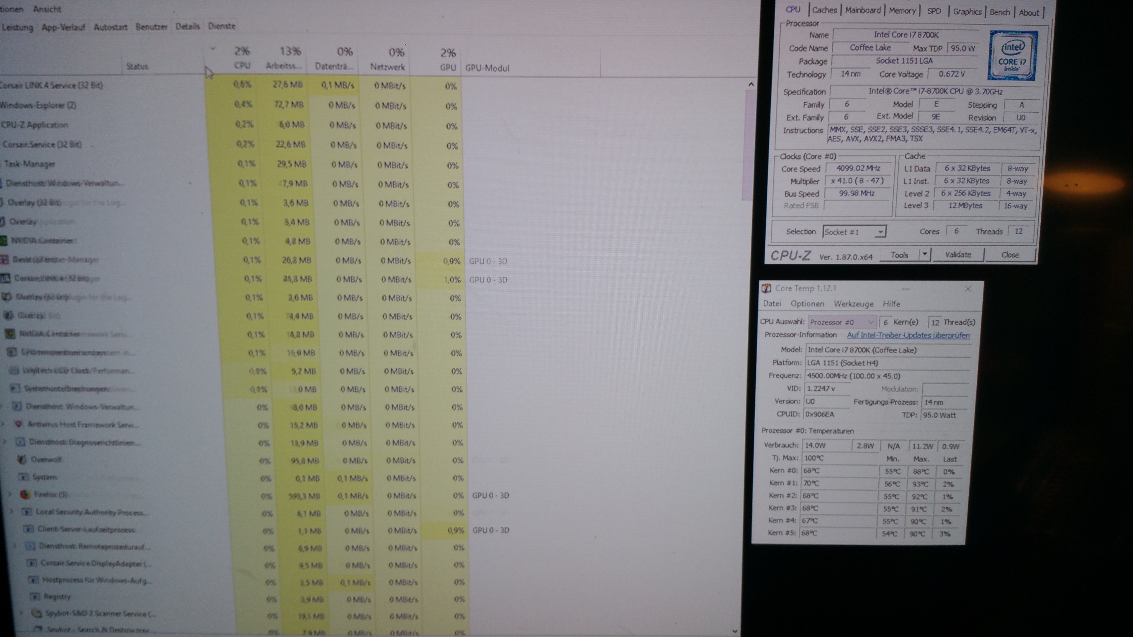

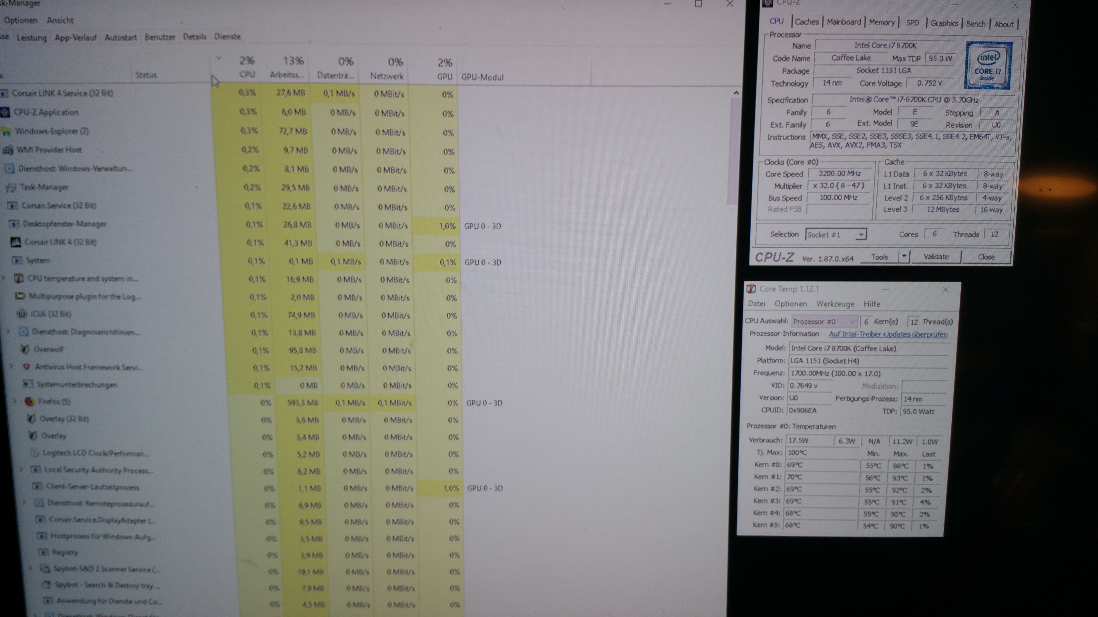

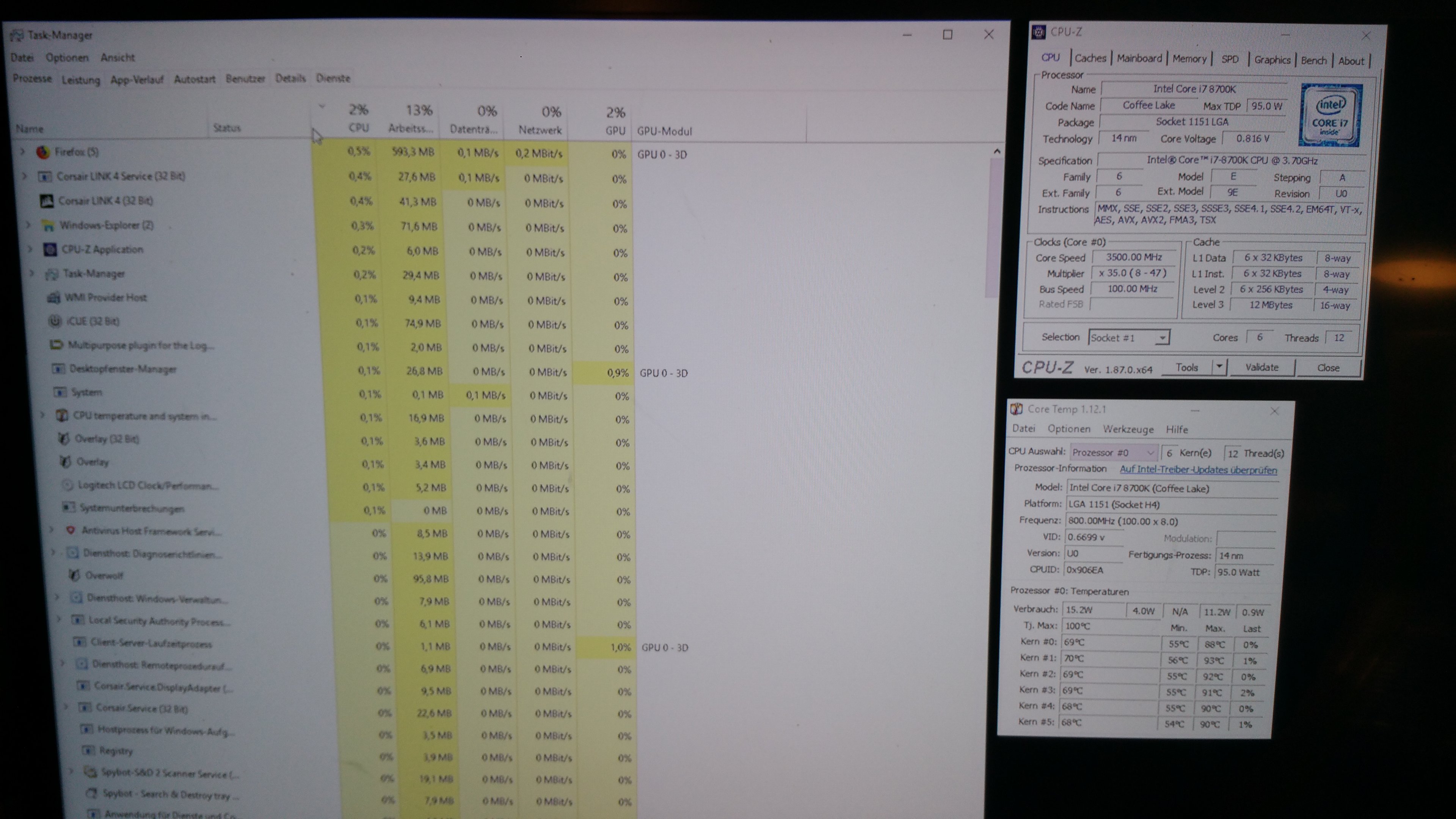

Die Core Voltages passen ja mal garnicht mit den angezeigten Geschwindigkeiten zusammen... 0,67 Volt und 4,4 GHz?
Und deine Temperaturen sind viel zu hoch, grade für ein System mit AIO Wakü.

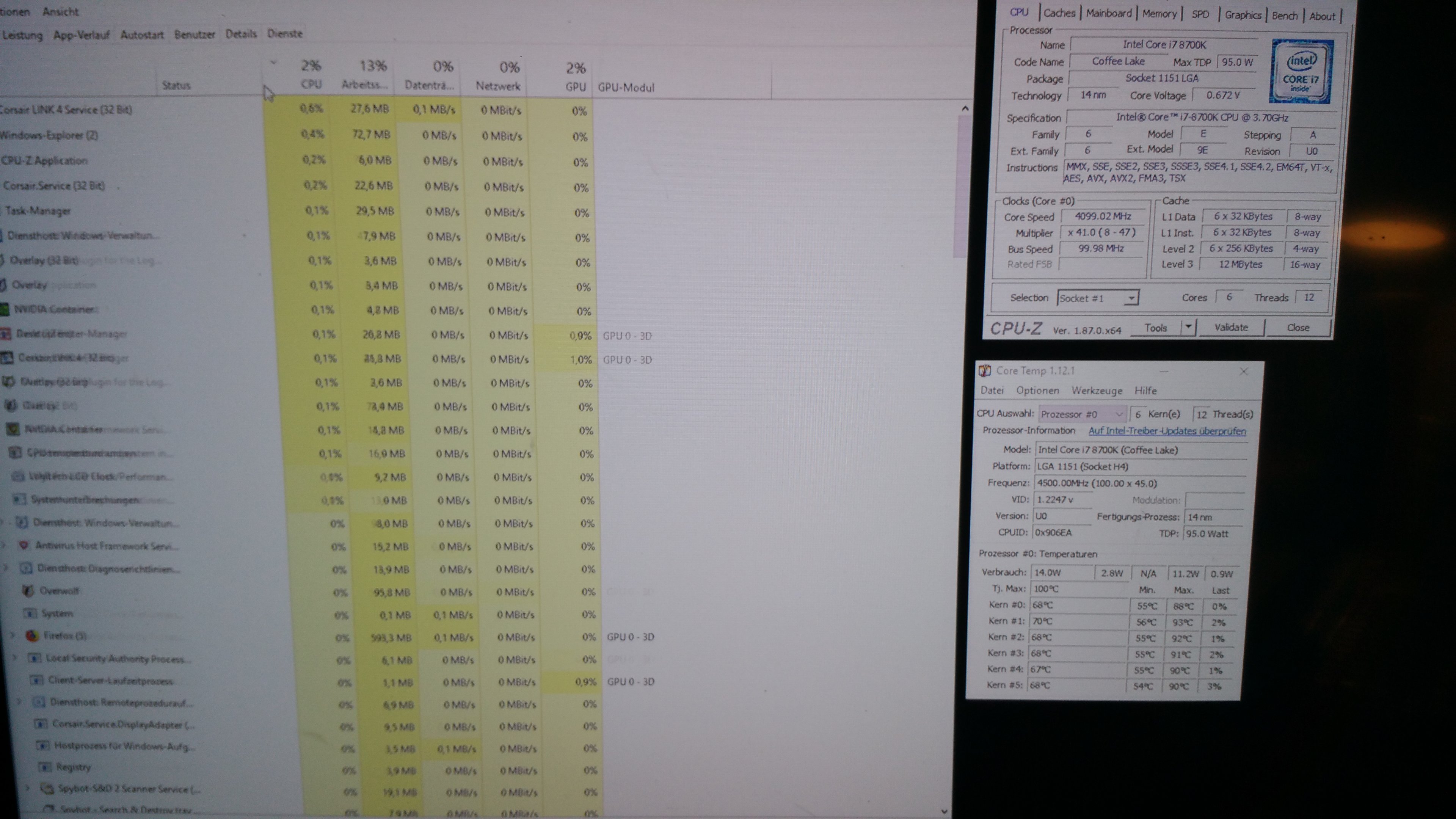

Mittlerweile bin ich wieder 90 - 100g grad angekommen.
Dabei werden keine anwendungen ausgeführt.
Mich verwirrt das extrem das die Cpu so hochtaktet.
Ich habe an der Stromversorgung nichts geändert.
Das ist uninteressant (oder anders gesagt: völlig normal ! ), wichtiger ist jedoch die aufgenommene Leistung. Die schwankt bei dir <20W im Leerlauf, absolut normaler Wert.
Mach dir, wie schon erwähnt wurde, lieber dringend gedanken um die WaKü! Pumpe defekt, sitzt nicht korrekt oder Luft im System ist typisch für so eine hohe Temperatur.

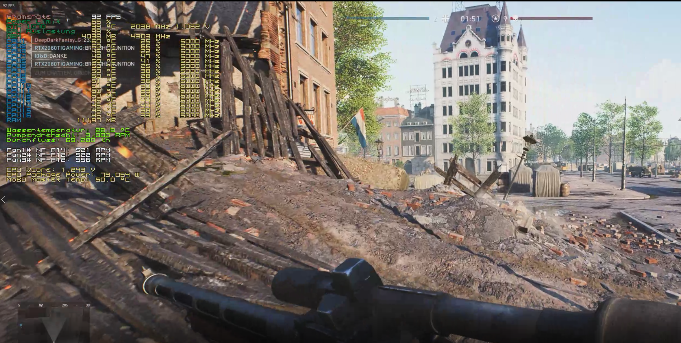

Also die Pumpe spürt mann, ich kann ja komischerweise auch z.b. BF 5 ohne probleme spielen oder filme anschauen obwohl die temp bei 100 grad liegt bzw angezeigt.

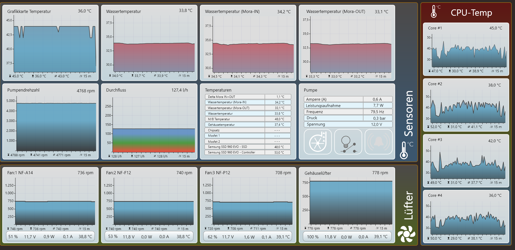

Xippe schrieb:
Es wurde schon getestet, das kann man hier sehen. zusammen mit deinem wasser-delta sind das dann die 20-30°. Ich hab übrigens von cpu/radi und nicht von wasser/radi gesprochen. :)
Delta wird immer von der Wassertemperatur aus gemessen und nicht vom Radiator. Da hier das Wasser durch den Kühler fließt und träge auf die Kühlung der Lüfter reagiert. Die CPU Temperatur ist daher immer von der Wassertemperatur abhängig und diese wiederum wie schnell die Lüfter drehen oder wie viel Fläche verbaut wurde.
Hier mal zwei Beispiele.
Mein altes System mit einem 6700K der geköpft ist:
Oben siehst du die Wassertemperatur, rechts die CPU Temperatur.
Und das sogar bei einer Raumtemperatur von 30°C, da dieses Bild in diesem Hochsommer gemacht wurde.
Delta sind zur höchsten Temperatur 11°C.
Hier ein zweites Beispiel:
In diesem Beispiel handelt es sich um den neuen 9900K was bekanntlich wegen dem schlechten Lot ein Hitzkopf ist. Hier ist deutlich zu sehen das ich bis auf 60°C komme. Hier hätten wir die 30° Delta. Aber bezogen auf den höchsten Wert. Im Spiel liege ich aber im Durchschnitt bei etwa 50°.
Es kommt daher auch mit an wie gut die Wärme aufs Wasser übertragen werden kann und wie gut der Kühler ist.
