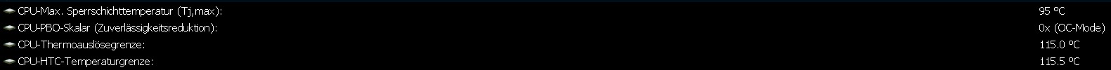

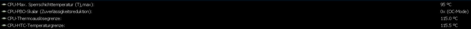

Die Schutzmechanismen funktionieren bei AMD genau so gut (bei 115°C wird abgeschaltet - Video von „der8auer” ab Minute 13:50):
Ist bei meinem RTR 3960X auch so laut HWInfo:

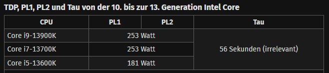

253W PL1 und PL2 ist sicher nicht stock.
Wenn schon dann 125W PL1 und 253W PL2
und wenn er so rumzickt würd ich auch noch wie früher
ein Timelimit von 56s (TAU) bei der PL 2 probieren,
dass der Kühler nicht übermässig gesättigt wird.

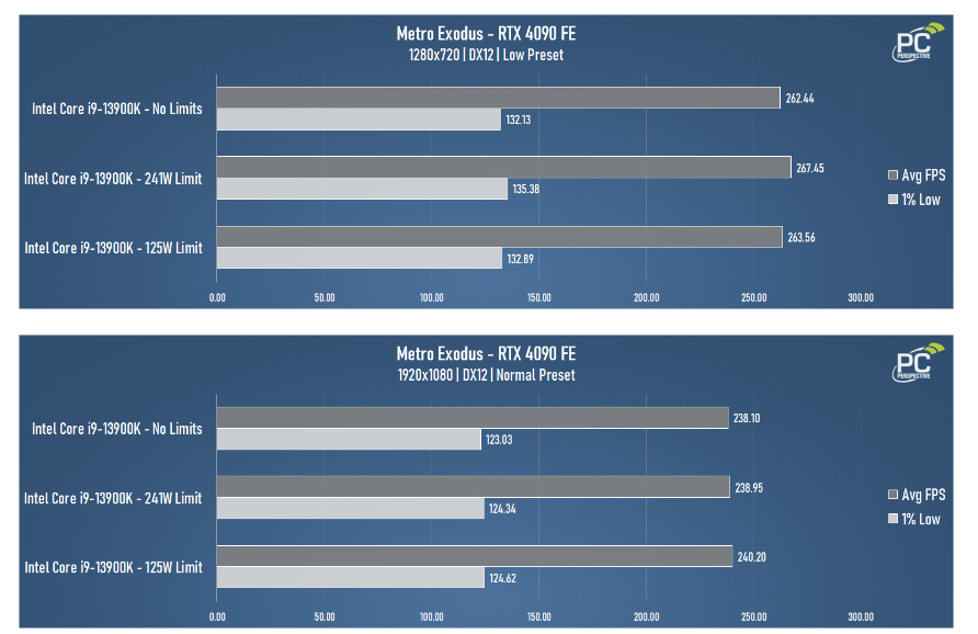

Fürs Zocken sind die 253W eh Schwachfug!
montieren.
Hi,
naja, PL1 = PL2 ist bei den K Modellen so. Steht sogar hier bei Computerbase.
