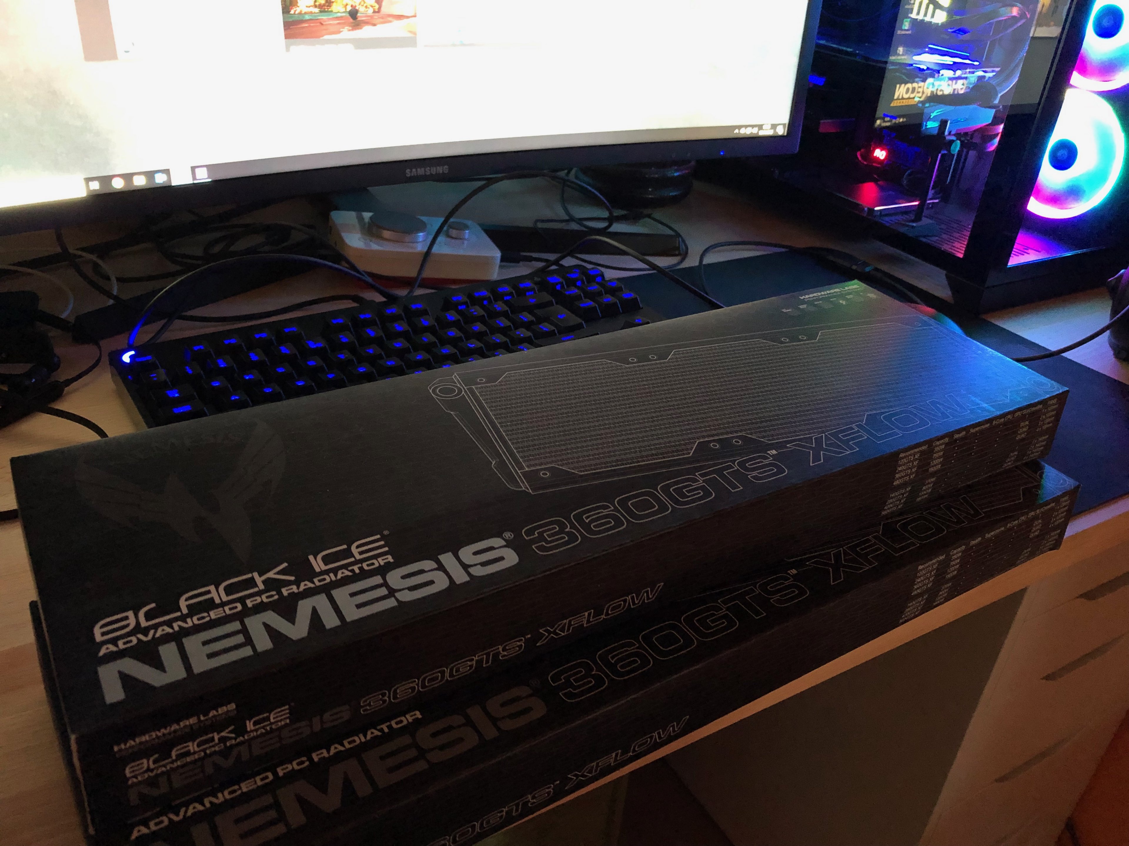

So nachdem bereits 2 Pakete gekommen sind, haben heute auch die Radiatoren Einzug erhalten.
Leider lassen Pumpe, CPU Kühler, und AGB noch auf sich warten. :(
