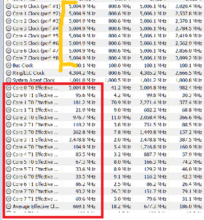

Du hängst immer noch beim falschen Report.
Ich klinke mich hier jetzt aus, dreht sich zu sehr im Kreis. Wollte nur meine Sicht der Dinge argumentieren - ich beanspruche nicht die Weisheit mit Löffeln gefressen zu haben.
1. Ne
Das sieht man nämlich noch unter dem von dir gewählten Ausschnitt
2. Erklärung des effective Clock
Es ist ein statistischer Average takt, der nicht den realen aktuellen Takt angibt.
Genausogut können alle Kerne gleichzeitig auf 5Ghz Boosten und dann nur ein paar aktiv bleiben, was exakt dasselbe Ergebnis der "eff. Clock" hervorbringt.
"The Effective frequency does not represent a particular real clock, but the average clock value where sleeping states do not contribute to clock.
So for example when a core is running: 800 MHz, 0 (sleep), 0 (sleep), 0 (sleep)
the average value (effective clock) is: (800 + 0 + 0 + 0) / 4 = 200 MHz "
Allein schon Werte wie 23Mhz sollten da zu denken geben.
Das Problem, dass alle Kerne auf 50x schalten ist damit aber nicht erklärt. Diese Angaben sind nicht plötzlich als Auslesefehler zu werten.
Die CPU sollte überhaupt nicht auf Multis von 50x hochtakten. Diese Angaben sind KEIN Auslesefehler. Die Cores sind/waren auf 50x, selbst wenn nur ganz kurz, aber dauerhaft fluktuierend gestellt.
Ein ständig angezeigter Multiplikator von 50x zeigt also folgendes:
-Alle kerne liegen gerade zusammen auf 50x obwohl diese Stufe dem Singlecore Boost vorbehalten ist
oder
-Ein Singlecore Workload wechselt so häufig den Core, dass jeder Core in kürzester Zeit auf den Maximalboost gebracht wird und deshalb überall 50x steht. Das sollte auch nicht sein bei einem Singlecore Workload, der ansich auf einen Kern gelegt wird und dann ist gut.
-Die Methode ist eine Eigenkreation von HwInfo und nicht von Intel oder AMD Abgesegnet. Die Interpreationskraft ist nicht absolut.
Auf der Seite das Links sieht man übrigens noch ein vergleichsbild eines 8700K.
Das entspricht auch überhaupt nicht dem was man von Schabys CPU sehen kann.
die Multis liegen unten, 21-24, Trotz Teillast. Nicht alle auf 50X wie hier

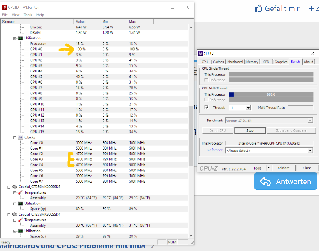

Die Cores sind Dauerhaft auf 50x, da bewegt sich nichts, wie in Stein gemeißelt. Ich habe jetzt mal folgendes Eingestellt:

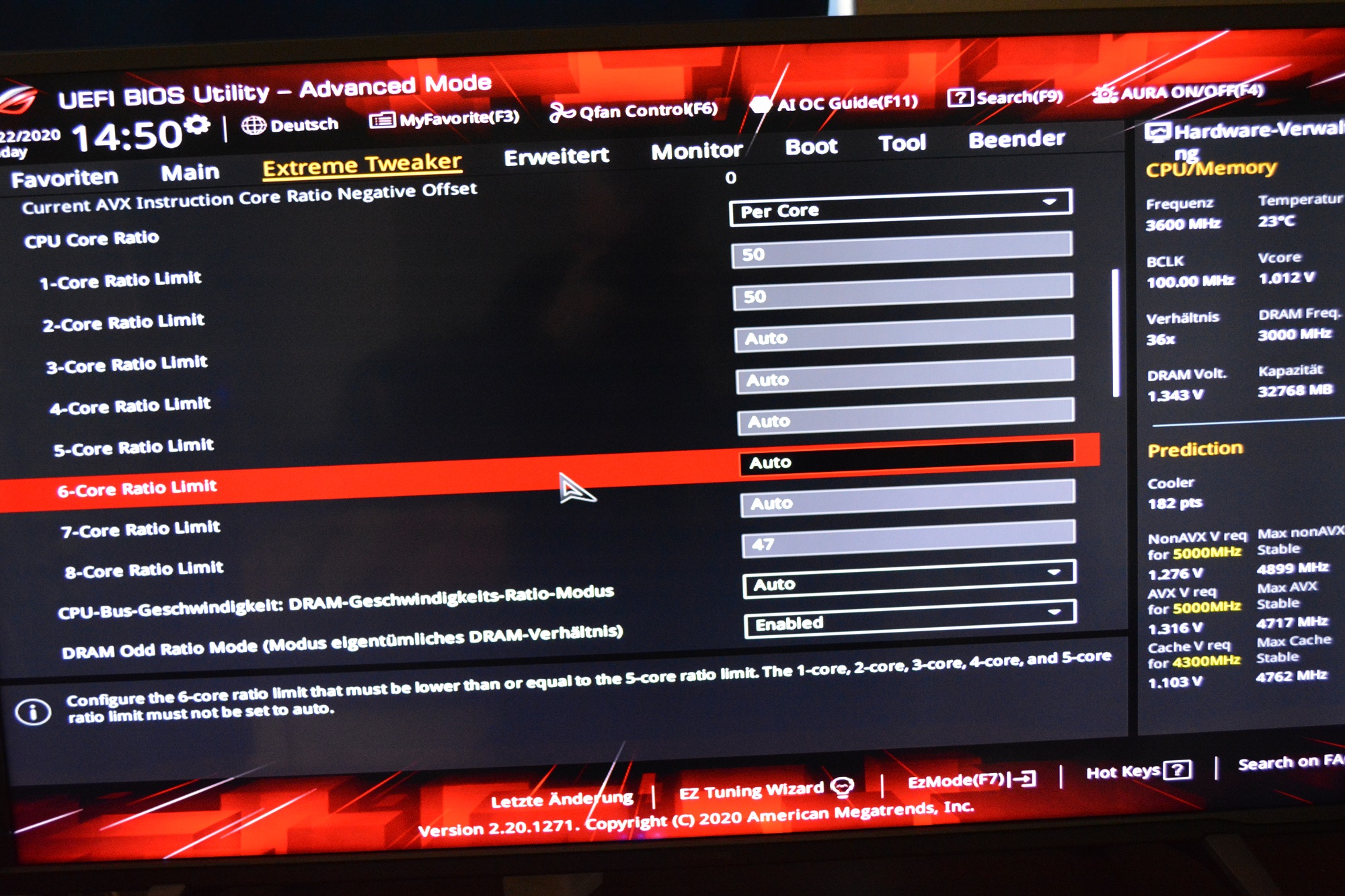

Also, 50/50 Auto und den 8. Core auf 47, das Ergebniss sieht dann so aus:
Hier springt der Takt tatsächlich, aber nur bei einigen Kernen und auch nie unter 4700 Mhz. Bevor die Frage auftaucht, belaste ich alle Kerne, takten auch alle Kerne nur mit 4,7 Ghz.
Mich würde ja die Beantwortung der Frage, ob das normal ist schon weiter helfen. Wie sieht das denn bei euch aus?
Wie schon geschrieben, habe ich die CPU schon ein paar Tage und habe schon etliches Versucht. Das Ergebniss ist aber immer gleich.
SpartanerTom schrieb:
Im oben gezeigten Beispiel ist lediglich Thread 0 von Core 0 auf 5GHz. Core 3 Thread 1 ist auf 3.5GHz und der Rest liegt unter 200MHz.
Na, das erste Beispiel ist halt im Idle und da passt auch alles. Sowohl die Spannung als auch das Takten der einzelnen Cores.

Wie sieht folgendes Menü bei dir aus:
CPU Power Management Control.
Hol ich gleich nach, war gerade was Essen.
So hier die Ergebnisse (ohne Screenshot):
-Boot-Leistungsmodus/ Eingestellt: Auto/ Mögliche Einstellungen: Max Battery/Max Non-Turbo Performance/Turbo Performance
-Intel(R) Speed Step/ Eingestellt: Auto/ Möglich: Ein/Aus/Auto
-Intel(R) Speed Shift Techno/ Eingestellt: Auto/ Möglich:Ein/Aus/Auto
-Turbo Modus/ Eingestellt: Ein/ Möglich Ein/Aus
-CPU C-States/Eingestellt: Auto/ Möglich:Ein/Aus/Auto
-CFG Lock/Eingestellt:Aus/Möglich:Ein/Aus
alle Auto Einstellungen auf Ein. (also 1,2, 4, CFG Lock bleibt aus)
Ich glaube zwar nicht, dass dies den große Durchbruch darstellt, damit hätte man aber wenigstens die gewünschten Einstellungen forciert.

wurde die multi core Einstellung " per Core usage" schon versucht? Du hattest direkt danach ja nur ein Bild mit manuel eingestellten Multis gepostet.
Sorry habe das überlesen, aber Ja. Das habe ich aber im ersten Thread schon erwähnt. Im Letzten Thread mit Bild habe ich per Core auf 50/50/Auto/Auto/Auto/Auto/Auto und 47 eingestellt.
Egal was ich hier einstelle, im Singlecore taktet die CPU nie unter den hier eingestellten Werten. Ist Core 8 auf z.B. 45 eingestellt, takten alle Kerne von 4500 bis 5000Mhz. Siehe Ergebniss in #24
