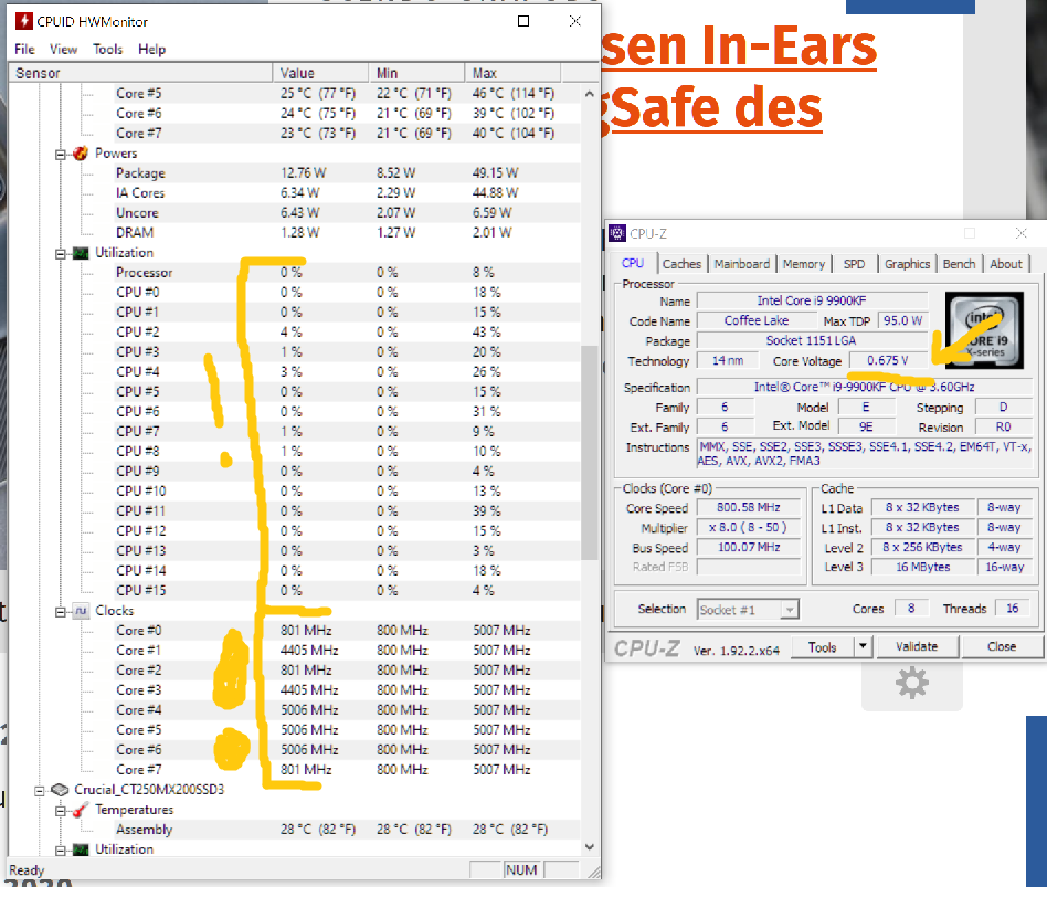

Step1 Idle:
Wie man sieht, taktet die CPU optimal runter und die Spannung ist sehr niedrig. Hier ist alles normal.

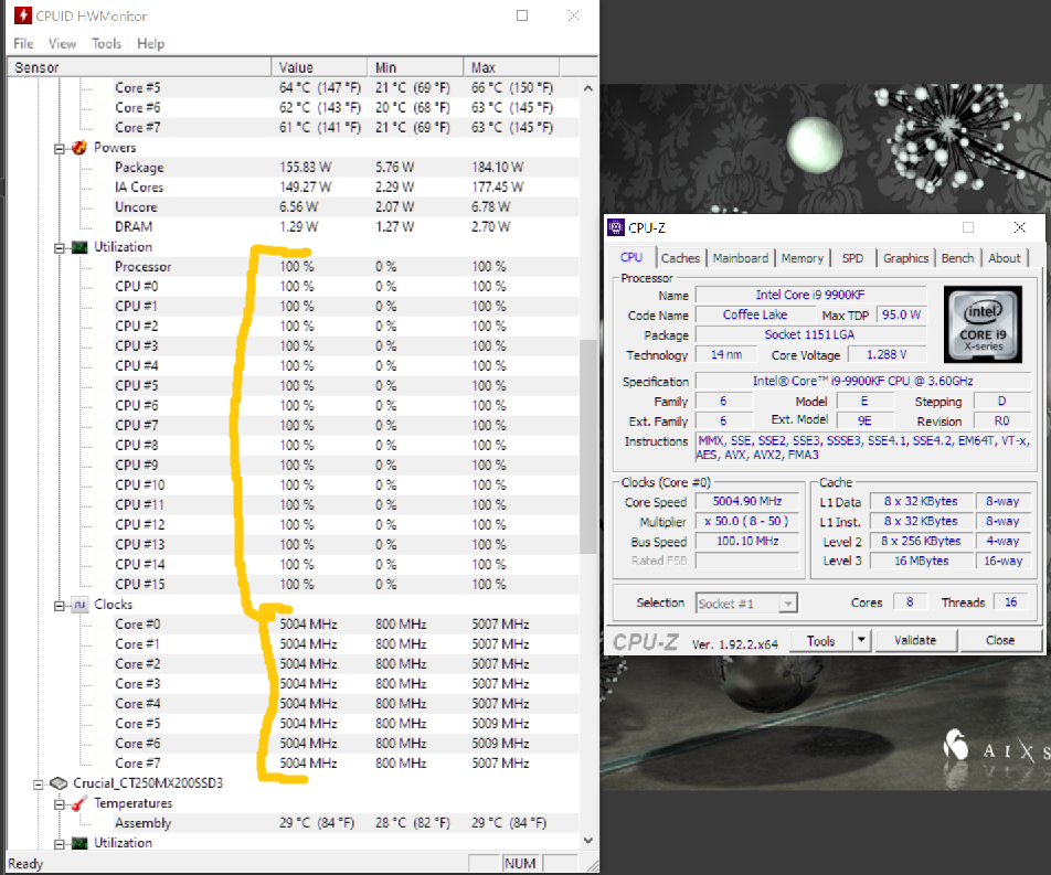

Step2 Multicore:
Auch hier ist (fast) alles normal. Auslastung 100% auf allen Kernen, die CPU boostet auf allen Kernen mit 5 Ghz. Normal wären ja nur 4700Mhz@All, liegt aber wohl am Board, das hier 5 Ghz anliegen.
Step3 Singlecore:

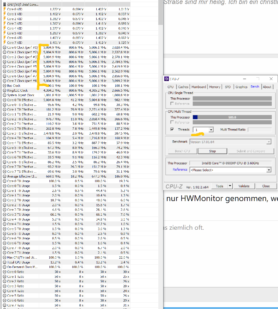

Und hier passt etwas nicht. Wie man sieht, wird im CPU-Z Bench nur ein Kern belastet, dennoch takten alle Kerne auf 5 Ghz. Das selbe Spielchen bei Chinebench 15/20/23 und Prime. Was noch komisch ist, dass die Spannung viel höher ist, also bei 1.37V Vcore. Beim Multicore Test liegt sie nur bei 1.288V.

Ist den ein Auslesefehler auszuschließen? Was sagen andere Tools zum Takt?
Nimm mal HWInfo, HWMonitor wird sehr spärlich gepflegt, möglicherweise also nur ein Auslesefehler.
Denkbare wäre allerdings auch, das der Windows Scheduler die Singlecore Belastung munter über alle Kerne hinweg verschiebt und es deswegen zu der Anzeige kommt.

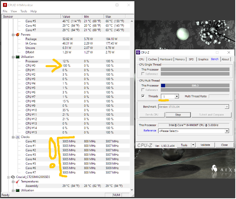

Ist mir klar, ist aber kein Auslesefehler, hab nur HWMonitor genommen, weil die relevanten Daten direkt übereinander liegen:

Die Frage wurde von mir hier schon beantwortet:
Hier (Screenshot ist mit HWInfo):
Sry, für die schlechte Qualität. Habe den Screen von UHD auf WQHD verkleinert.

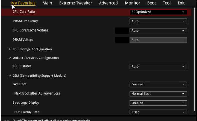

Was ist denn hier eingestellt:
Im abgebildeten Fall wäre ja offensichtlich wo die Ursache liegt
Wie schon geschrieben, habe ich auch andere Einstellungen verwendet. Komme von einem 8700k@5Ghz auf diesem Board. Selbst wenn ich per Core einstelle, also 50/50/49/49 usw. und den AI Tweaker deaktiviere verhält sich der Singlecore Boost so. Da ich jetzt seit einigen Tagen daran rumwerkle, gehe ich von einem Defekt aus.

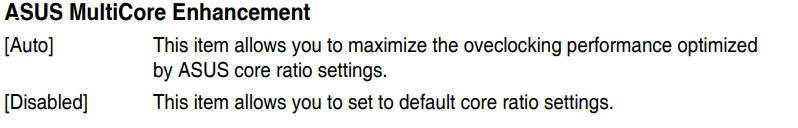

Deaktiviere Multicore Enhancement. Mein Asus Board macht das gleiche wenn die Option an ist.

Wichtig ist der Unterschied zwischen Takt und "effektivem Takt".
Ich habe z.B. meinen Ryzen 3600 per Ryzen Master auf 4.05GHz allcore eingestellt (da Standard Boostingverhalten und VCore wegen Montagsmodell gruselig sind). Da zeigt mir HWInfo auch für jeden Kern den vollen (perf) Takt an. Der echt anliegende Takt ist aber der "effektive Takt" in den Zeilen weiter unten. Die vom TE markierten Einträge sind nur die von den Perf states angestrebten Taktraten, die werden aber nur bei Last auch entsprechend angelegt (so zumindest mein Verständnis, korrigiert mich wenn ich falsch liege).
Man kann zum Beispiel bei meinem Ryzen System schön beobachten wie die SingleCore-Last zwischen verschiedenen Kernen hin und her geschoben wird, indem man die Änderungen im effektiven Takt beobachtet.

CyrionX schrieb:
Screenshots der relevanten Bios Menüs posten
Sry, für Screenshots müsste ich erst ein Flashlaufwerk einrichten, deswegen habe ich die Bilder mit der Kamera gemacht, bissel Schief :stock:
auf dem ersten Bild: "CPU Core Ratio".
Ich denke es wäre einen Versuch wert dort "per Core usage" anstatt "Auto" einzustellen.
Dann sollten meinem Verständnis nach die Cores wie gewünscht per Auslastung hochtakten
(Der Begriff "Auto" ist anders wie früher nicht mehr fast wertfrei, also, dass die sicherste Option gewählt wird. Auto ist vielmehr nun die undurchsichtigste Option.)
@CyrionX Die Cores sind doch aber gar nicht hochgetaktet. Im oben gezeigten Beispiel ist lediglich Thread 0 von Core 0 auf 5GHz. Core 3 Thread 1 ist auf 3.5GHz und der Rest liegt unter 200MHz.
Was die von euch referenzierte Anzeige lediglich bedeutet ist die Tatsache, dass das UEFI für die Kerne einen Takt bis zu 5GHz anfordert. Angelegt wird aber nur das was geht bzw. gebraucht wird.
@SpartanerTom
Im dritten Bild sind alle Cores von 0-7 auf 5Ghz gesetzt trotz teilweise 0% Auslastung. Verstehe nicht ganz was du mir sagen willst
