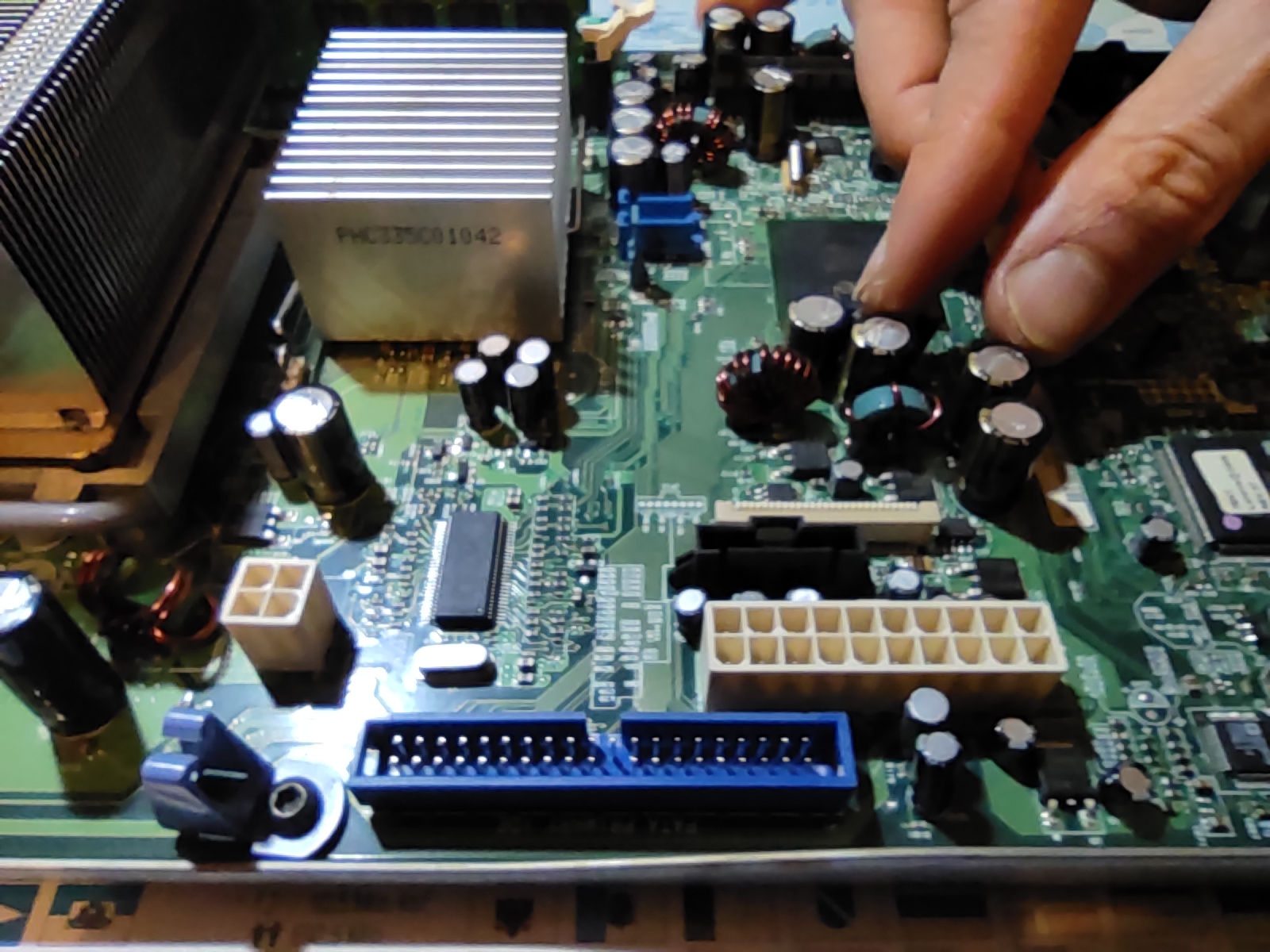

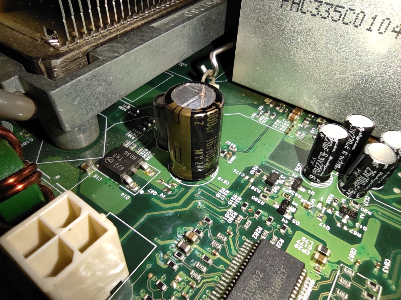

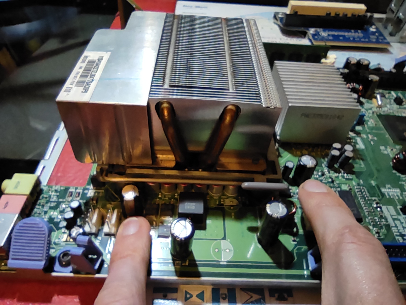

Es handelt sich um die zwei linken im Bereich CPU Kühler, die zwei mitte re., wo der Zeigefinger und der Daumen hinzeigt und im selben Bild im Hintergrund, auf dem der kleine Finger hinzeigt je etwa im Bereich Grafikchip(?) mit den zwei Spulen und im Hintergrund zwischen RAM- und den PCI Steckplätzen.
Alle 5 geblähten sind gleich in Größe und Kapazitäten: 16v 1000uF 105*C
Sollte ich ähnliche aus anderen nicht gebrauchten Platinen finden, wie hoch sollten die jeweiligen Toleranzwerte sein?
Wo kriegt man die Teile sonst neu?
Gruß
