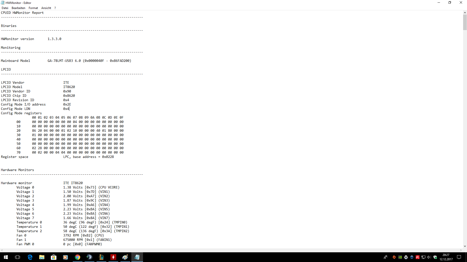

so besser ?
jetzt ist das ganze aber nicht drauf xDD
ach ich check das nicht

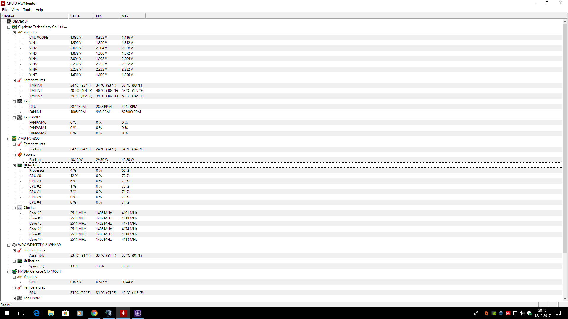

Btw, welche dieser Zahlen trifft denn jetzt die richtige Temperatur meines Cpus ? da sind millionen von verschiedene werte
Von dem Temps passt das. Wenn's 64°C auf Full Load waren.
Wird wohl das schrottige China-Böller-LC-Netzteil der Grund für den Ausstieg sein.
