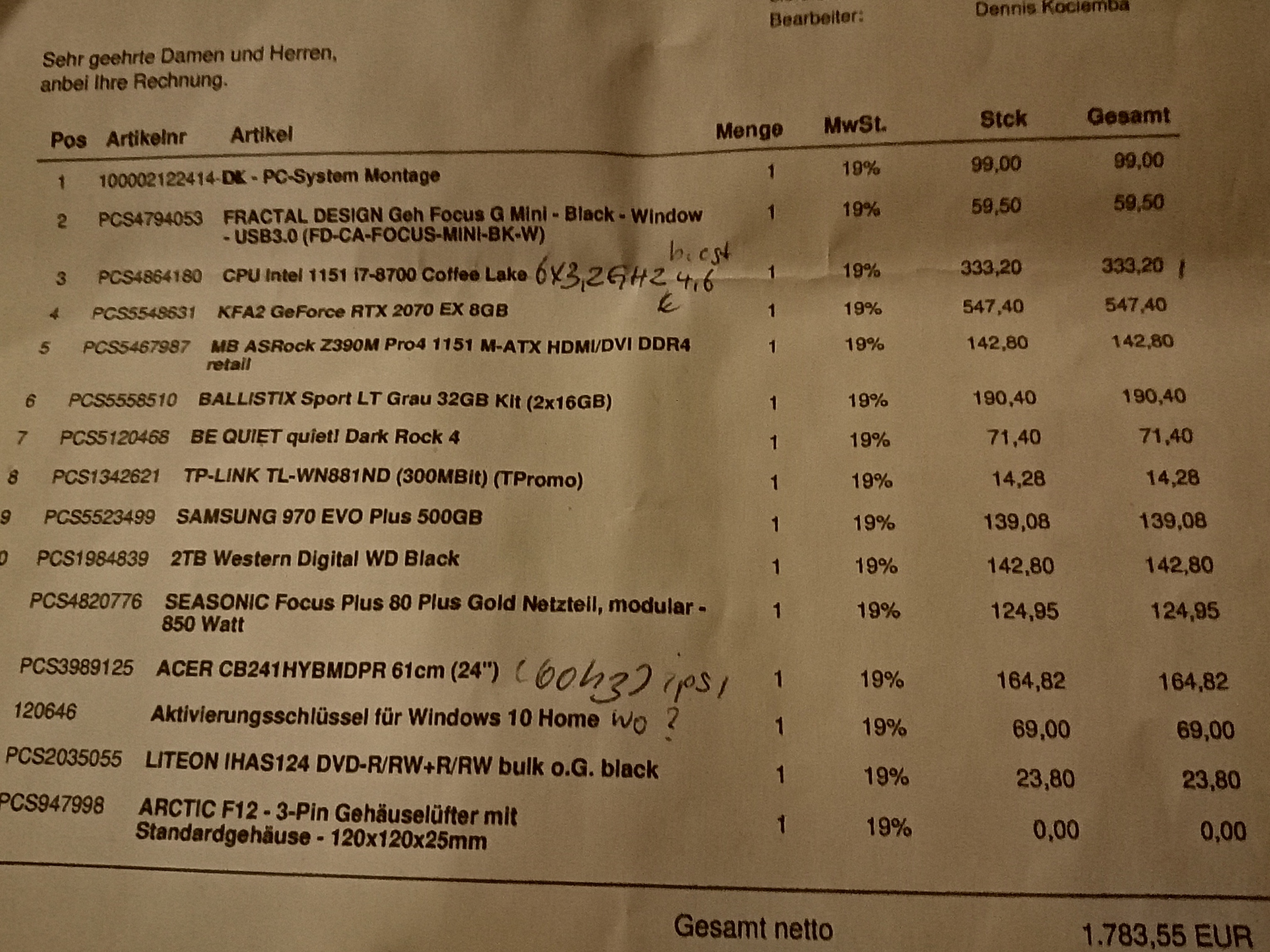

Hallo ich hab mir vor gut 4 Monaten einen neuen Desktop- PC gekauft der wurde vom Händler nach meinen Rand Daten zusammen gestellt nun habe ich das Gefühl daß das Gerät Recht laut ist. Es ist ein gaming PC (Komponenten kommen Via Bild auf der rechnung aufgefürt) er hat 6 (7) Lüfter 2 vorne 2 auf der Grafikkarte 1 hinten 1auf der CPU und war Scheinlicht einer im netzteil. Das Geräte steht auf einem Holzrollcontainer direkt neben mir keinen Meter entfernt

OK wie gesagt das mit der Lautstärke kann ich nicht genau ausmachen auch ob es schwankt kann ich nicht ausmachen und Bilder hochladen wollte hier nicht so wie ich wollte

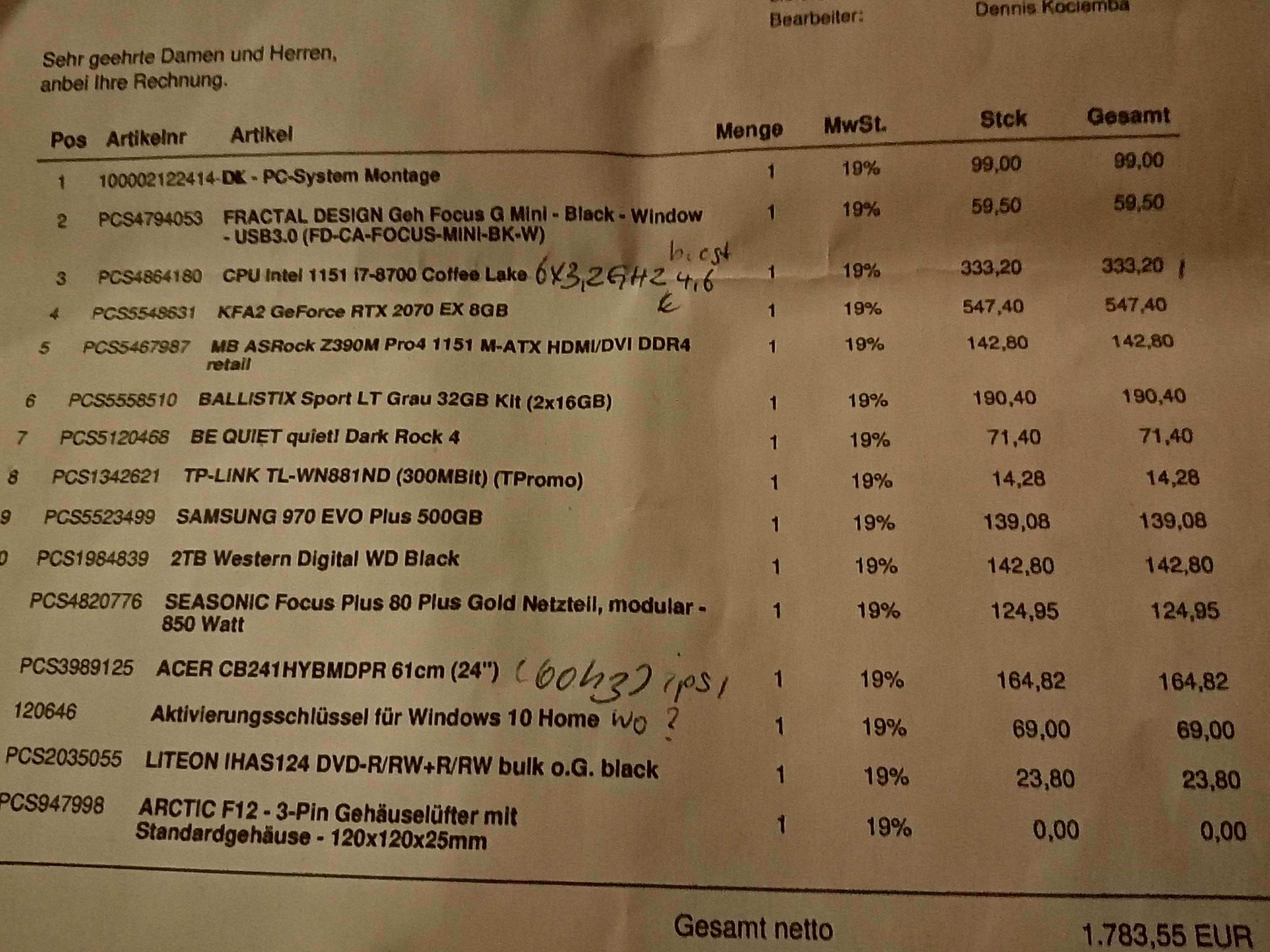

So hier noch Mal
Wann faucht er denn am lautesten? Sieht aus wie ein gaming PC. Die fauchen gerne mal beim Spielen.

Nur so als Nebenthema, die Zusammenstellung ist leider auch nicht so optimal, 850W Netzteil zu übertrieben, hätte man Geld sparen können, i7 8700 auf einem Z390 Board macht auch kaum Sinn, abgesehen davon das es bessere Alternativen zum 8700 gibt. Vielleicht nächstes mal im Forum fragen und hier beraten lassen. :D

Nach Sichtung der Komponenten würde ich auf die WD Black Festplatte tippen. Ich habe selbst Vibrationsdämpfer für Platten am Gehäuse habe das Brummen aber auch nur wegbekommen in dem ich die letzte verbleibende Magnetplatte nicht festgeschraubt habe die liegt nur lose im Schacht.
Würde auch die Tonänderung beim Kippen erklären.
Der F12 Gehäuselüfter hinten kann ungeregelt auch hörbar werden.
Der Rest sollte eig. passen, dass die Grafikkarte beim spielen aufdreht ist ja klar.

Aufgrund deiner Konfiguration bin ich mir ziemlich sicher, dass man ihn auch leiser bekommt.

Als Lärmquellen würde ich spontan den CPU-Kühler und das Netzteil ausschließen. Bei der Grafikkarte kommt es drauf an wie warm die wird. Der Arctic F12 dreht vermutlich mit maximal 1350 rpm, auch das kann schon nervig sein. Zu den vorinstallierten Lüftern habe ich leider auf die schnelle keine Umdrehungszahl gefunden.
