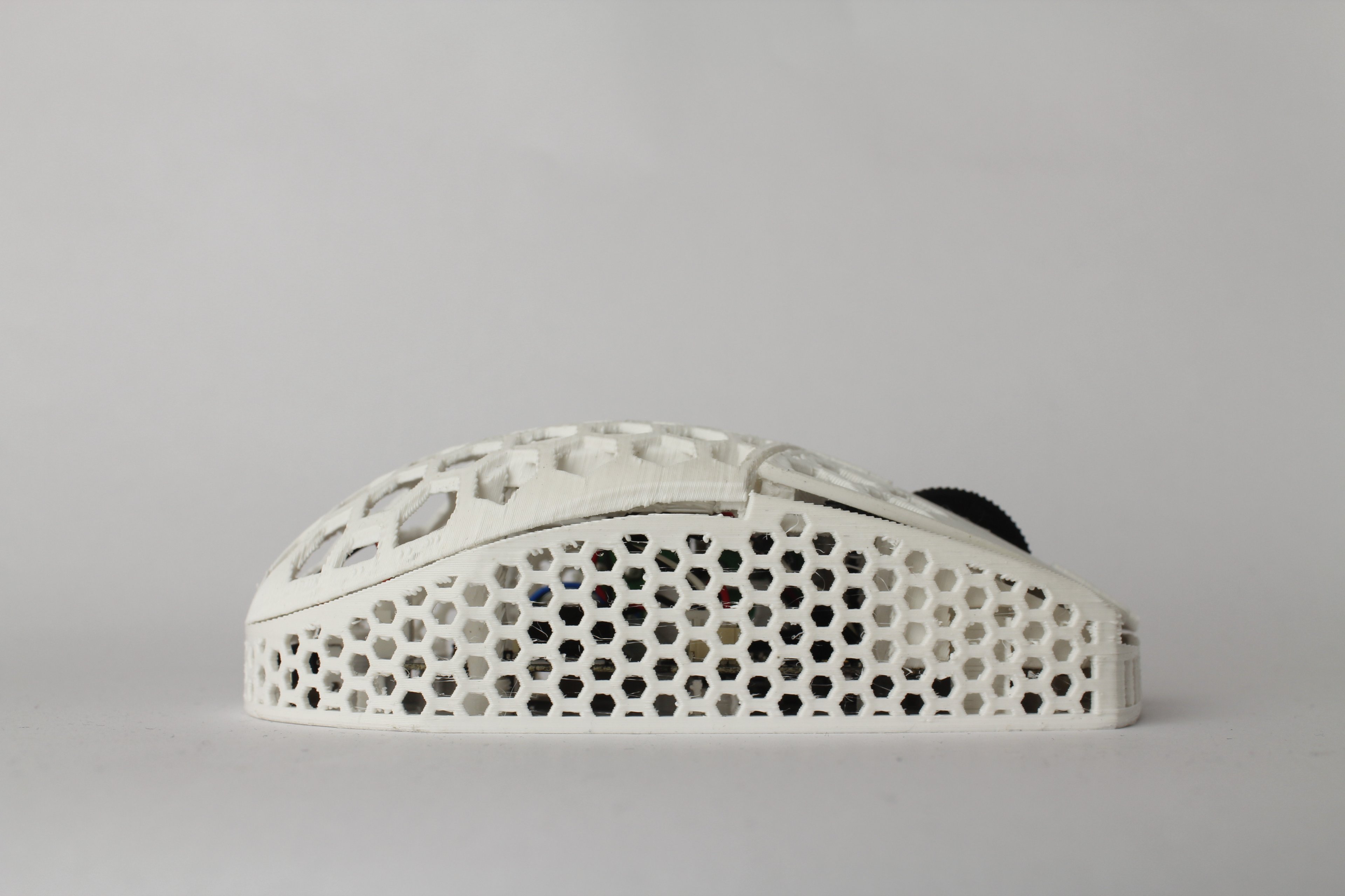

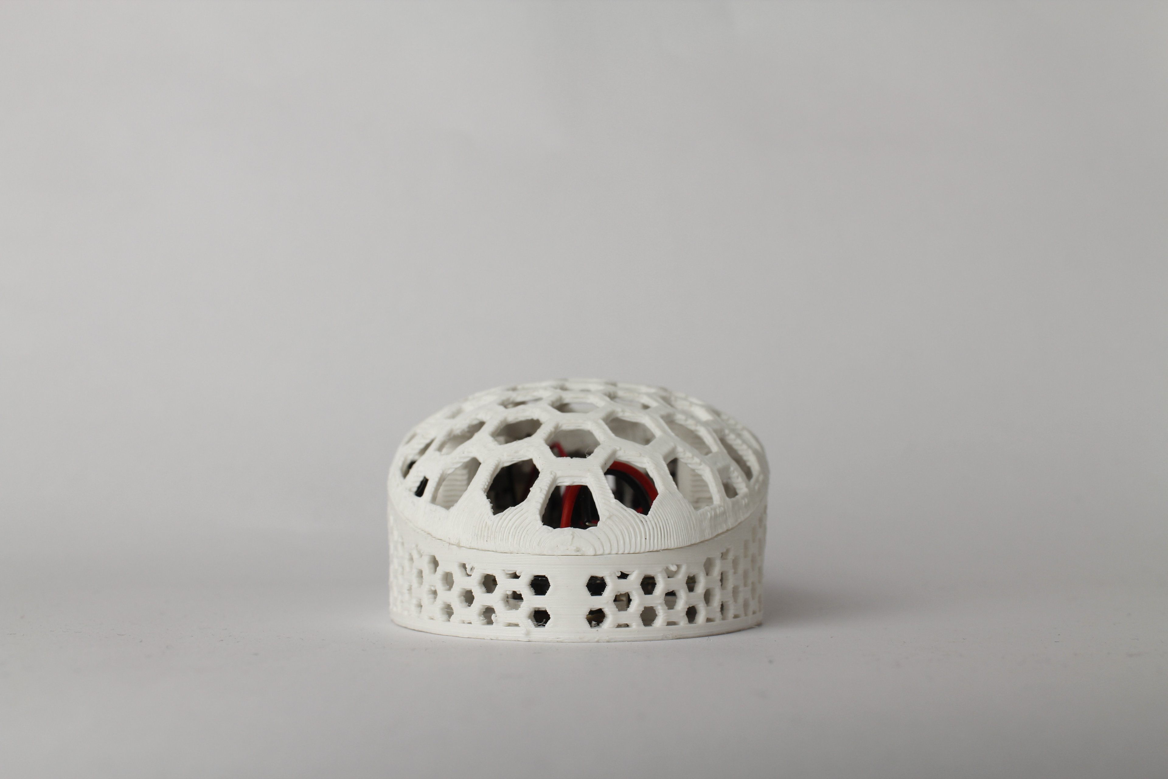

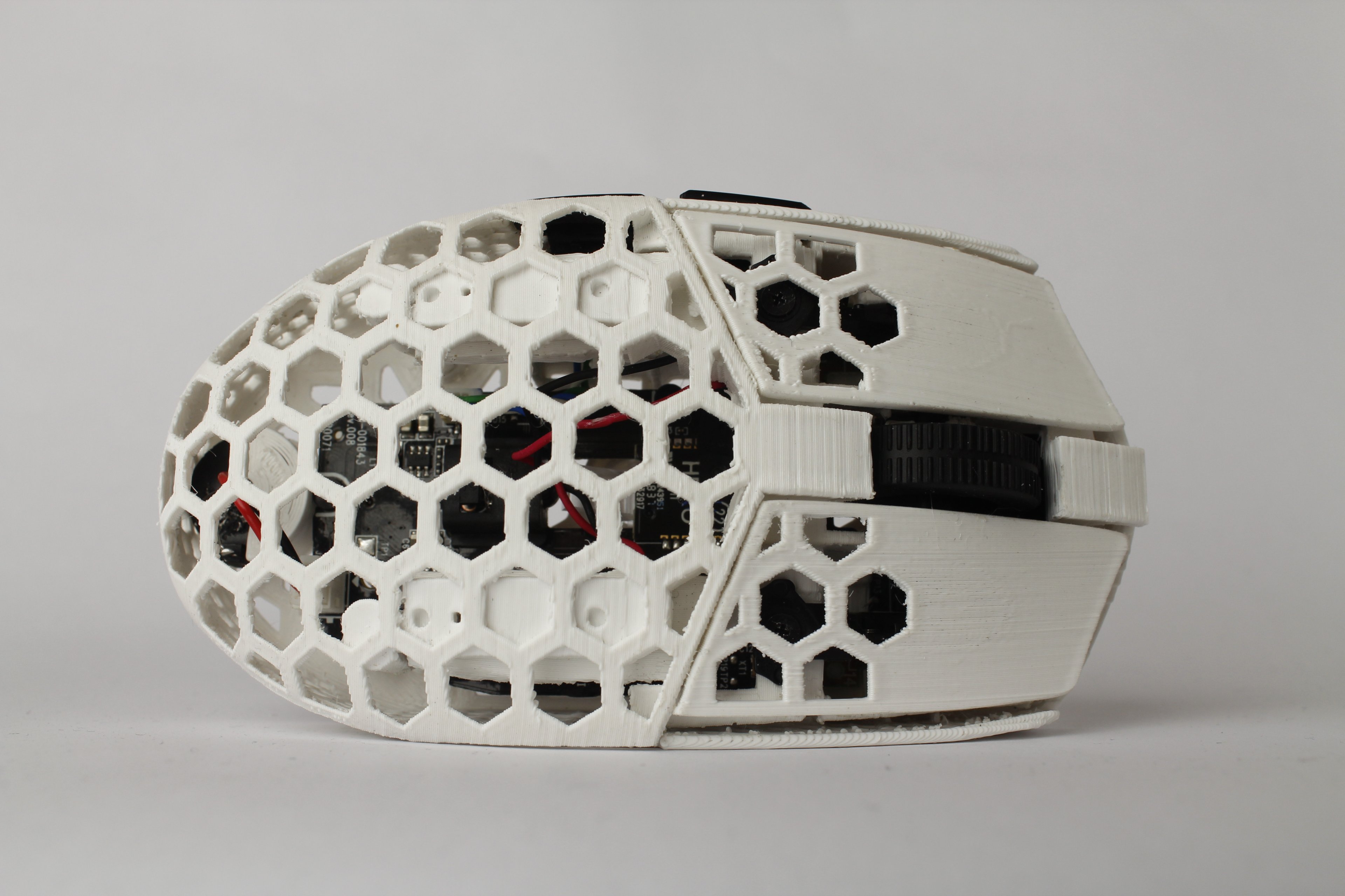

Mit dem Mod wird das Gesamtgewicht auf 52g reduziert und gibt der Maus flachere Seiten wie bei der G100s. Einen Großteil des Gewichtsverlustes wird durch das Benutzen einer Knopfzelle gespart, die um die 3 Wochen intensives Spielen aushält.
Ich habe den Mod mit zwei Anderen designet und zur Hilfe hatten wir 3D Scans von der Maus, die ein Zahnarzt für uns gemacht hat. Außerdem kam eine Methode namens "Photogammetrie" zum Einsatz bei der mehr als 400 Fotos aus jedem möglichen Winkel von einem Objekt gemacht werden, die dann in ein 3D Modell mittels Software umgewandelt werden. Diese haben wir allerdings nur zur Vorlage benutzt. Die komplette Maus wurde dann von Grund auf von uns neu designet mit dem Programm "Fusion 360".
Das ursprüngliche Gewicht der Maus mit einer AA Batterie war ganze (!) 96g. Mit einem kleinen Mod indem man eine AAA Lithium Batterie benutzt hat, kam man zumindest auf 83g. Mehr Informationen zur Gewichtsreduktion findet man hier.
Zum Komfort kann ich sagen, dass ich an die Seiten immer spezielles Grip Tape mache und oben die Löcher mich komischweise kein Stück stören. Es ist sogar recht angenehem, weil die Hand so mehr Luft bekommt und nicht so stark schwitzt.
Als Elektronik wird natürlich die der G305 benutzt mit der hochentwickelten Funktechnologie, ohne jegliche Verzögerung und dem extrem effizienten Sensor. Der Sensor verbraucht nur 6mA in Hochphasen, dass eine Knopfzelle mit 600mAh für ganze 100 Spielstunden reicht.
Von Anfang an haben mich die steilen Seiten der G305 gestört und ich habe die meiner G100s vermisst. Also sind die Seiten bei meinem Mod so flach wie bei der G100s und jetzt sehr bequem.
Zur Stabilität kann ich sagen, dass die Maus überraschenderweise recht stabil ist. Einen Sturz vom Schreibtisch würde es aushalten. Wahrscheinlich aber nicht mehr das übliche gegen- die-Wand-werfen nach einem verlorenen Spiel.
Ich drucke mit dem 3D Drucker "Ender 3" und eine komplette Maus braucht ca. 17h zum Drucken. Danach musste ich noch ca. 3h Unterstüzermaterial entfernen, um das fertige Teil zu haben. Eine Maus besteht aus vier Teilen: Zwei Maustasten, dem Oberteil und dem Unterteil. Die Batterieabdeckung wurde Teil des Mittelteils, da man nun von unten an die Batterie heran kommt.
