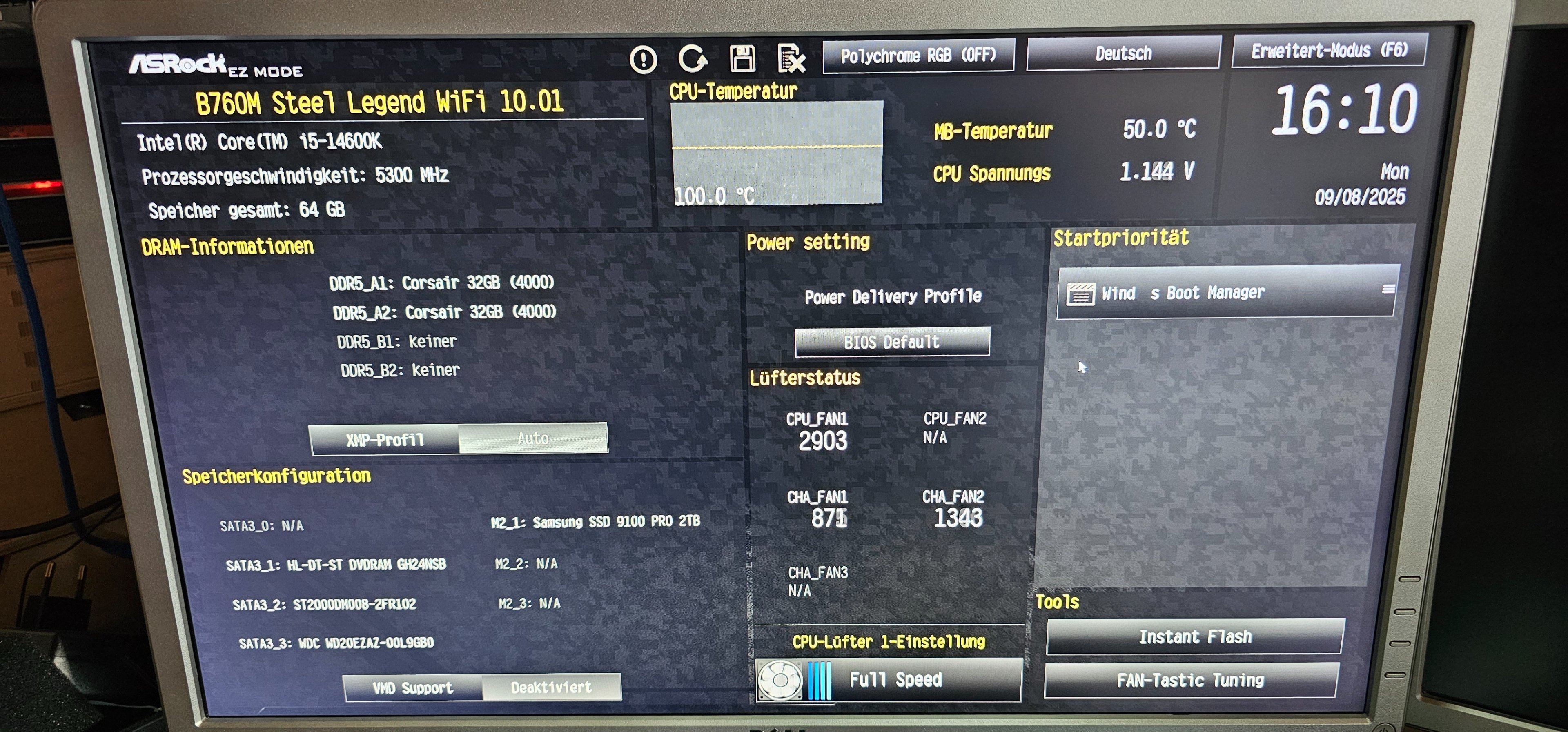

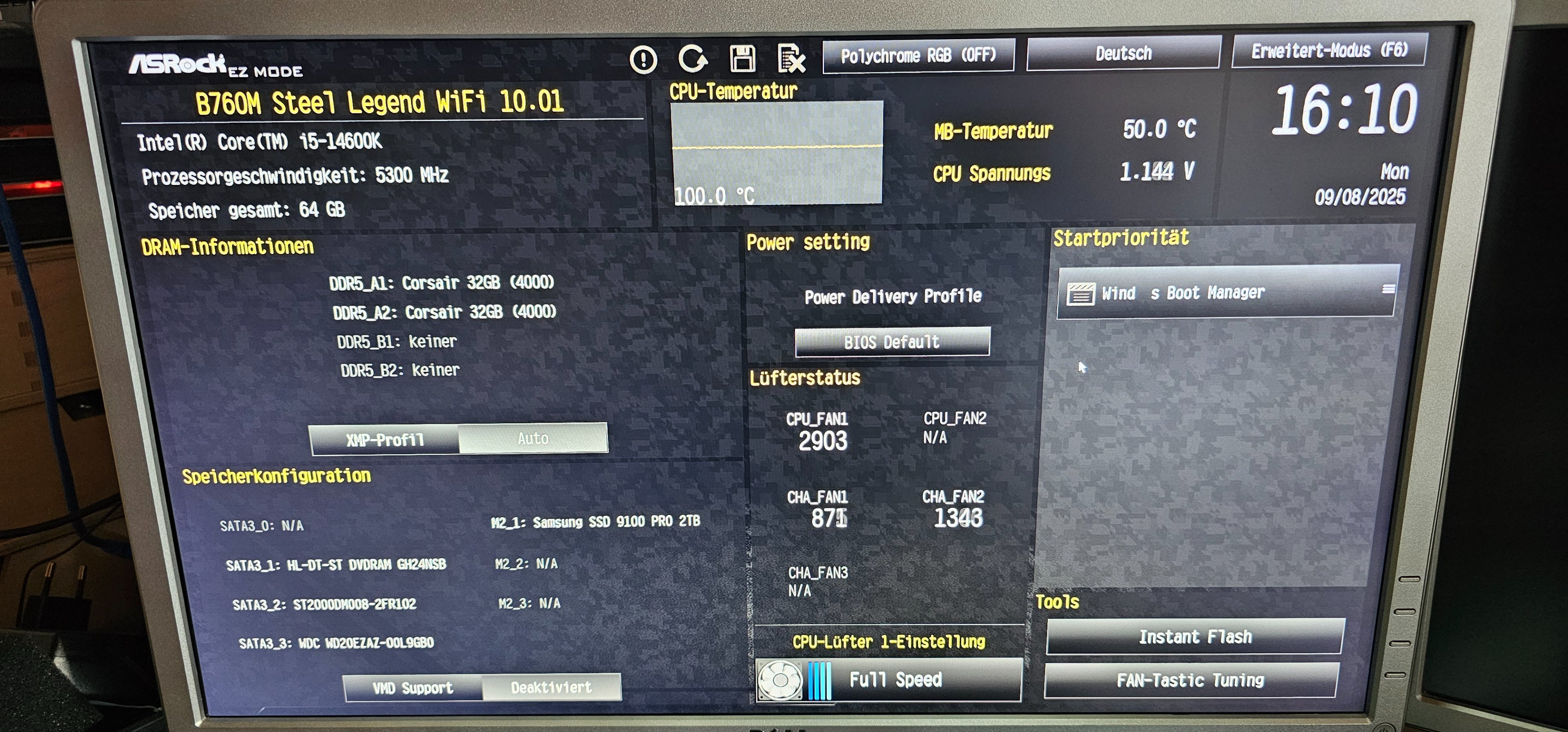

Nun habe ich den Rechner das erste mal gestartet und mich durch das UEFI gewühlt, und dabei bin ich auf folgende Probleme gestoßen.
Mir wurden in der Speicherkonfiguration zwar alle angeschlossenen Festplatten und auch das DVD-Laufwerk angezeigt aber ich konnte bei Startpriorität nichts auswählen da dort nichts aufgeführt wurde. Dort war nur zu lesen "Wind s Boot Manager". Aber dort konnte ich nichts tun.
Ich hatte noch und nur meine alte Festplatte "C" (SANDISK SSD 128 GB) mit Windows 10 angeschlossen (alles andere hatte ich wieder abgeklemmt) aber es war nicht möglich irgendetwas zu tun.
Als zweites hätte ich noch eine Frage bezüglich der CPU. Welche Arbeitstemperatur wäre da Normal?
Bisher war ich ja nur im UEFI unterwegs, und da wurde mir bereits nach wenigen Minuten 100°C angezeigt.

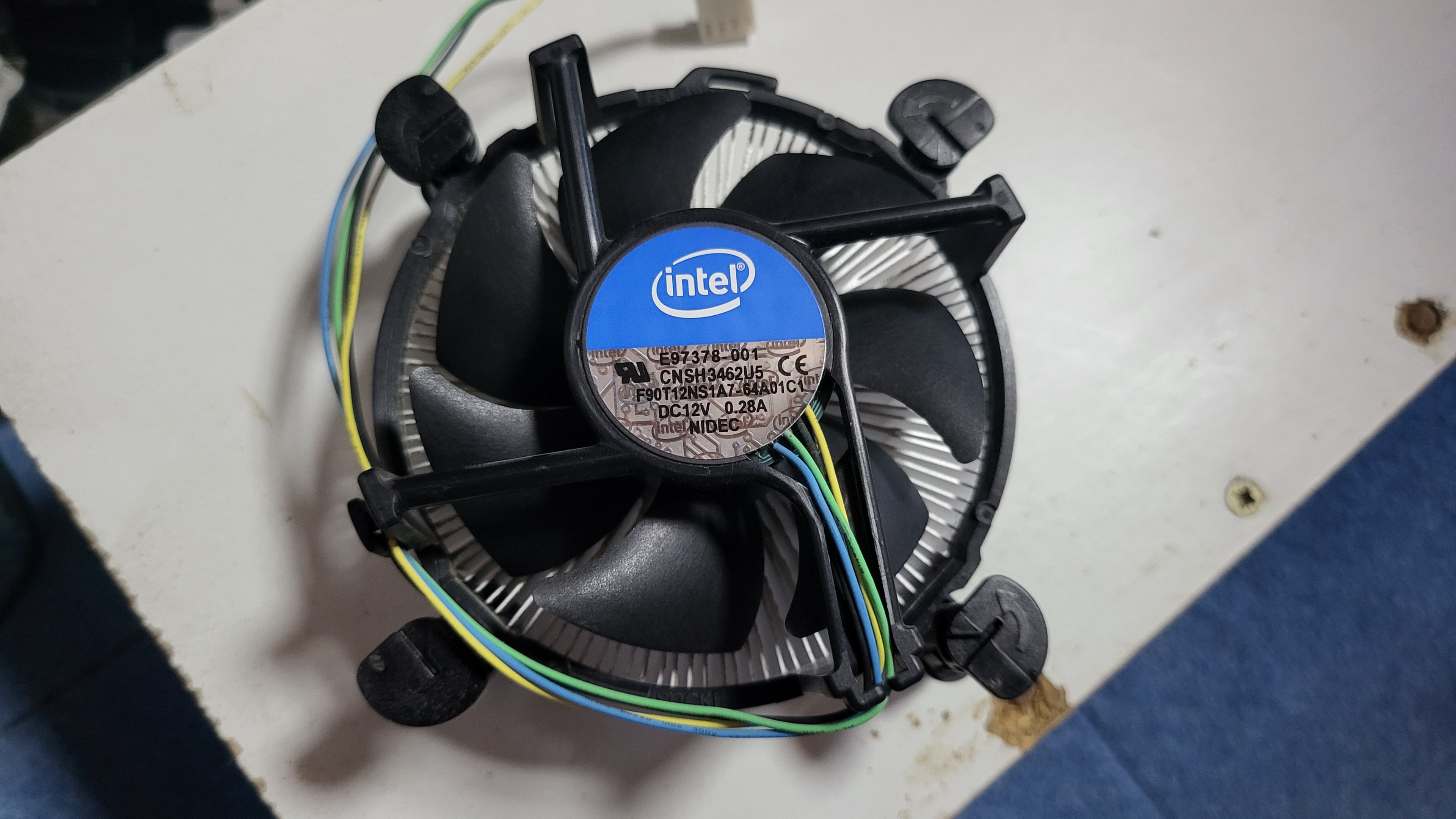

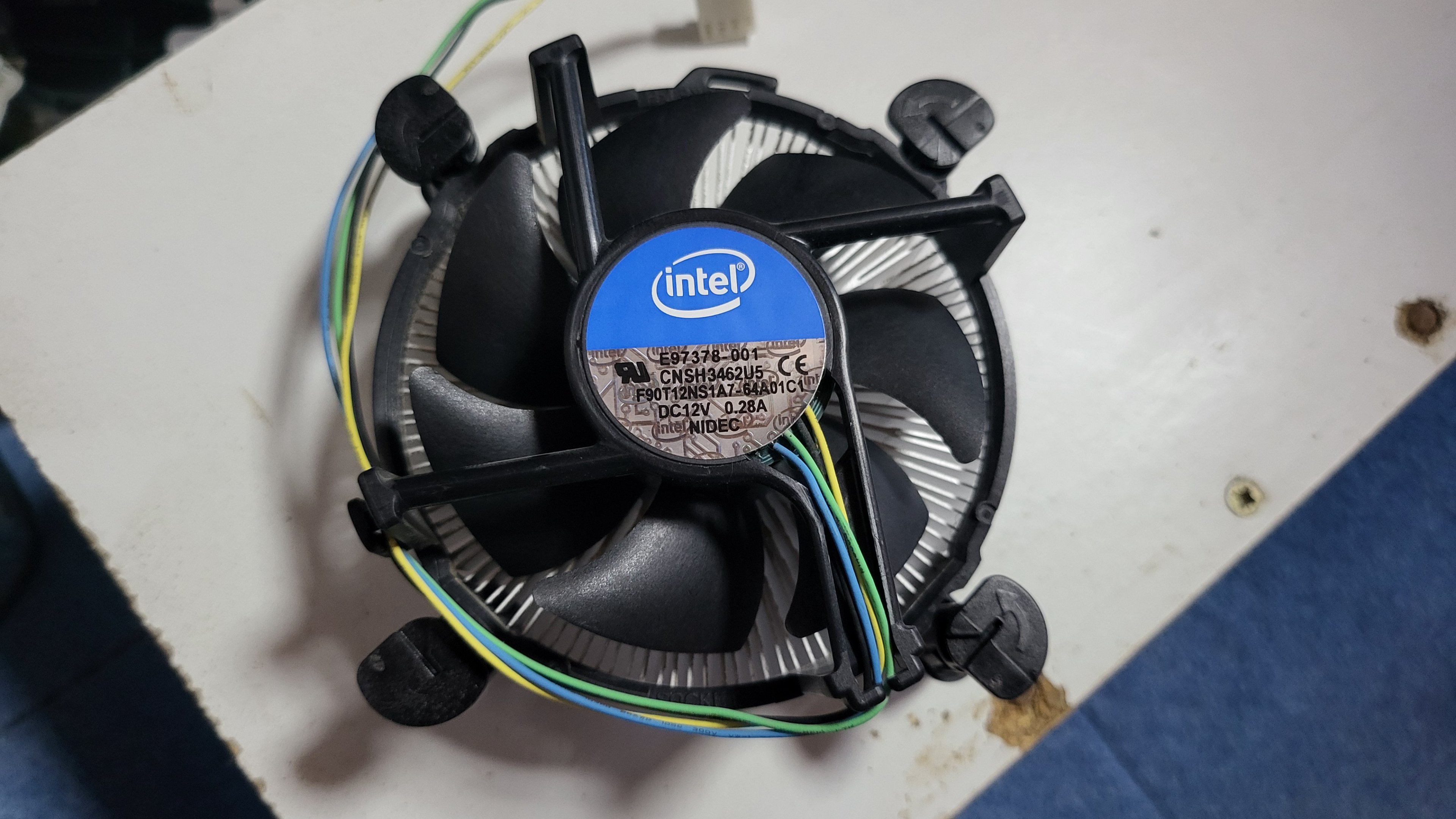

Hast du den alten CPU Kühler auf den neuen gepackt oder war ein neuer Kühler dabei?
Hast du Wärmeleitpaste benutzt und die Folie von der Kühlerfläche (falls neu) vor dem Anbau abgemacht?

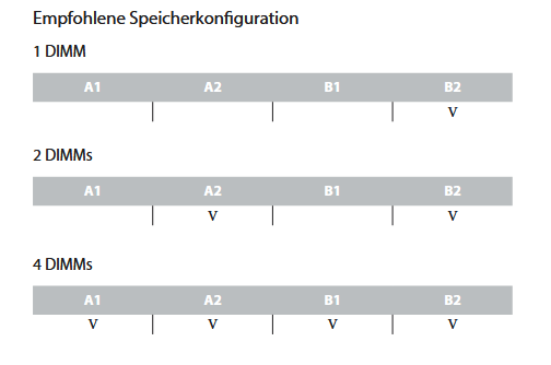

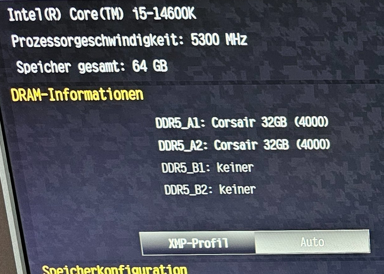

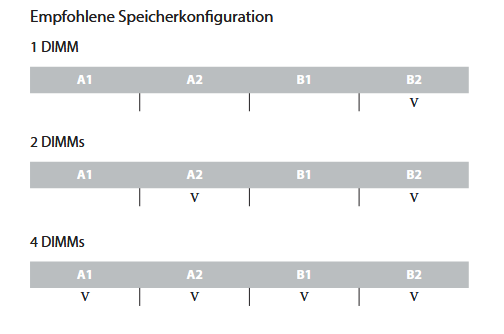

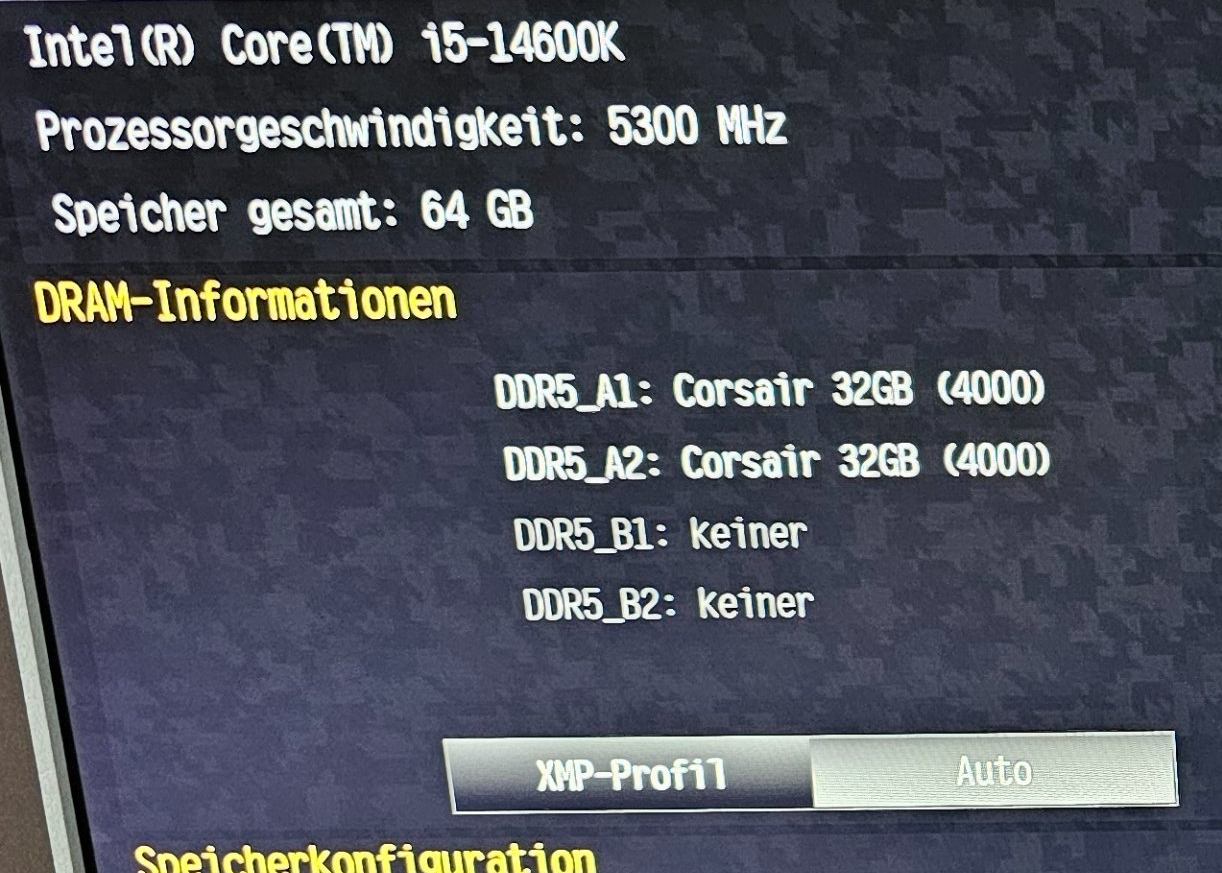

Die Rammodule stecken schon mal falsch, die gehören in A2 und B2.

1. Deine alte Windows SSD wird noch als MBR formatiert sein, nicht als GPT. Somit wird die von einem modernen UEFI Board nicht als valides OS Laufwerk erkannt.
(Theeeeoretisch könnte sie erkannt werden, wenn du CSM Enabled stellst. Aber das ist ne Krücke und eigentlich wirst du besser damit fahren, Windows frisch im richtigen Modus zu installieren. Oder aber man biegt die alte SSD mit mbr2gpt um, dass sie erkannt wird. Ist aber auch etwas Aufwand.)
2. Die CPU sollte im UEFI sicher nicht 100°C erreichen. Da wird der Kühler nicht richtig montiert sein. Entweder Paste falsch oder die Pins nicht richtig drauf oder...

Diese CPU betreibt man nicht mit einem Intel Boxed Cooler, der ist viel zu schwach!
Aktuelles Bios dauf und dann Windows neu aufsetzen, dass nur der Bootmanager dort steht ist korrekt.

Guter Punkt. Der 14600K kommt ab Werk ohne Kühler. Der aktuelle Intel Boxed Kühler der non-K CPUs sieht auch anders aus. Das wird also irgendein alter Intel Boxed sein, der durch Zufall die richtigen Lochabstände hat?
Reaktionen: Aduasen, AB´solut SiD und R O G E R
Also Sockel 115x und 1700 haben leicht andere Abstände.
Aber die Plastikpins des 115x Kühler bekommt man auch in den Sockel 1700 gedrückt.
So viel toleranz haben die.
Bevor es du was machst, besorg dir nen passenden Kühler und montiere den mit WLP.
Wenn du nicht weißt wie es geht, dann such hilfe bei bekannten oder so.

Besorge dir dringend einen anderen CPU Kühler, dieser ist mit dem 14600k restlos überfordert.

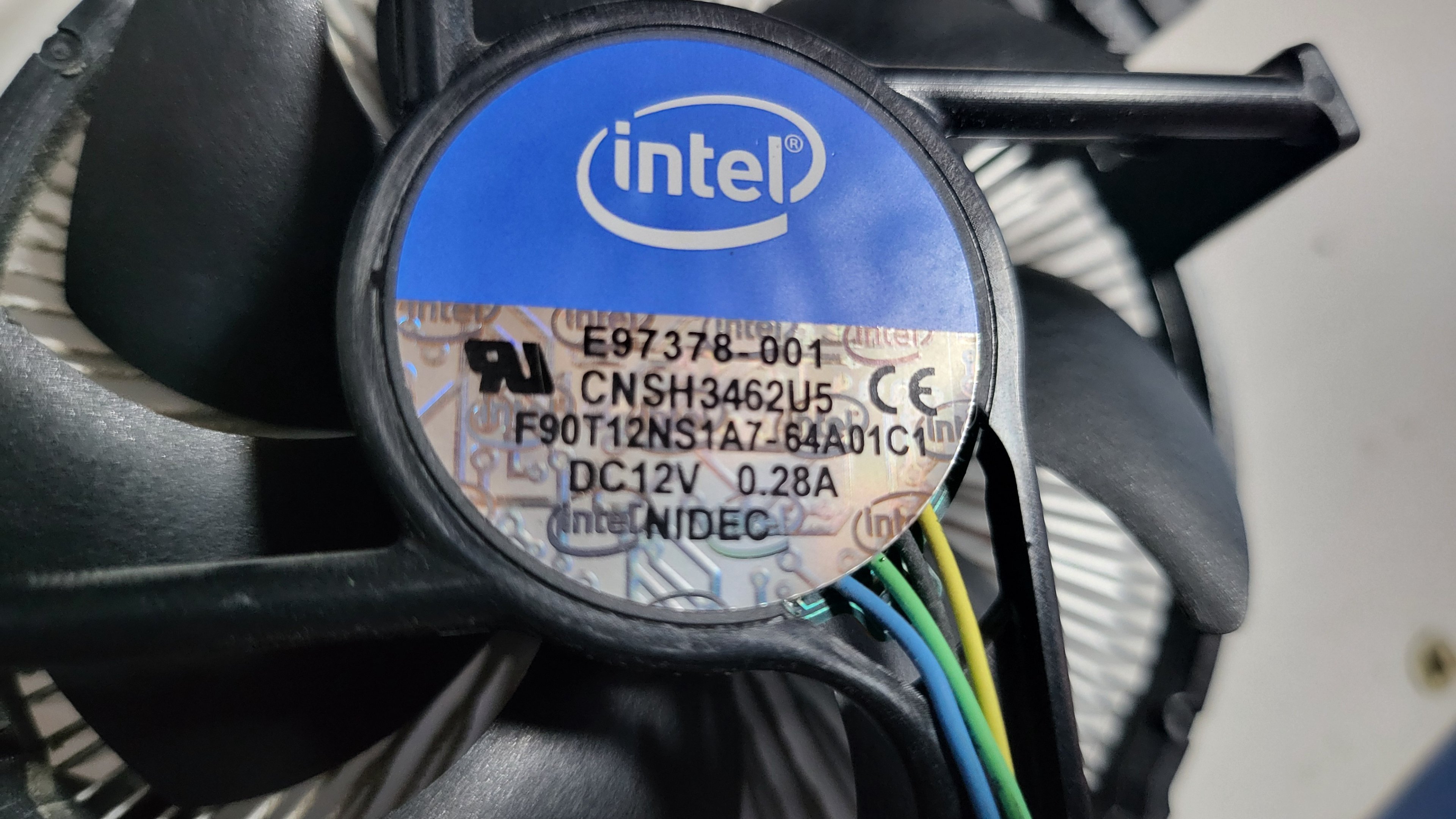

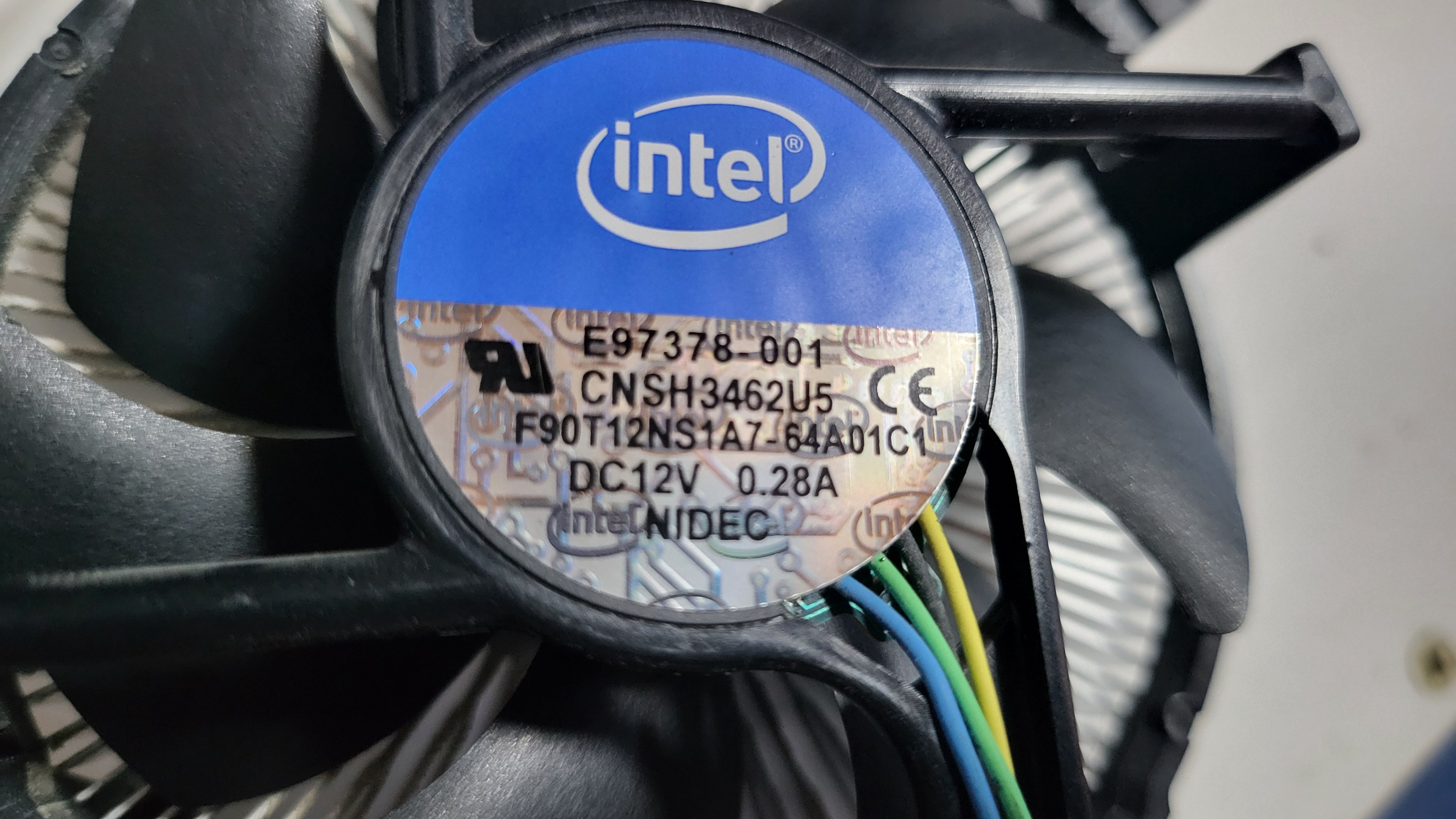

"... Die Bezeichnung "e97378" bezieht sich auf eine Teilenummer für einen Intel CPU-Kühler mit der vollständigen Nummer E97378-001, der für die Intel-Prozessorsockel LGA 1155, 1156 (und teilweise auch 1150, 1151) sowie für Prozessoren der Serien
Und die Höhe ist unterschiedlich, daher zu wenig Anpressdruck und null Kühlwirkung. Wobei das Museumsstück sowieso viel zu klein ist.

Der CPU-"Kühler" - verdient den Namen quasi nicht - ebenso 😵
Besorg dir beides mal schleunigst neu und passend für den 14600K. Sowie auch ordentliche Wärmeleitpaste - und die auch auftragen.

Weiterhin, wie schon von @PonJoe58 geschrieben, RAM-Riegeln richtig setzen. Und dann Bios updaten und Windows neu und korrekt aufsetzen, notfalls halt auf einer anderen M.2 / SSD.

Der Lüfter ist lt. Serialnummer noch aus der Core2Duo Ära... (zuletzt 2008-2009)... ist bis max. 95Watt spezifiziert.

Doch, geht schon, aber der CPU Kühler geht gar nicht!
Das solltest du zunächst dringend ändern!
Aus der CB Empfehlung.
