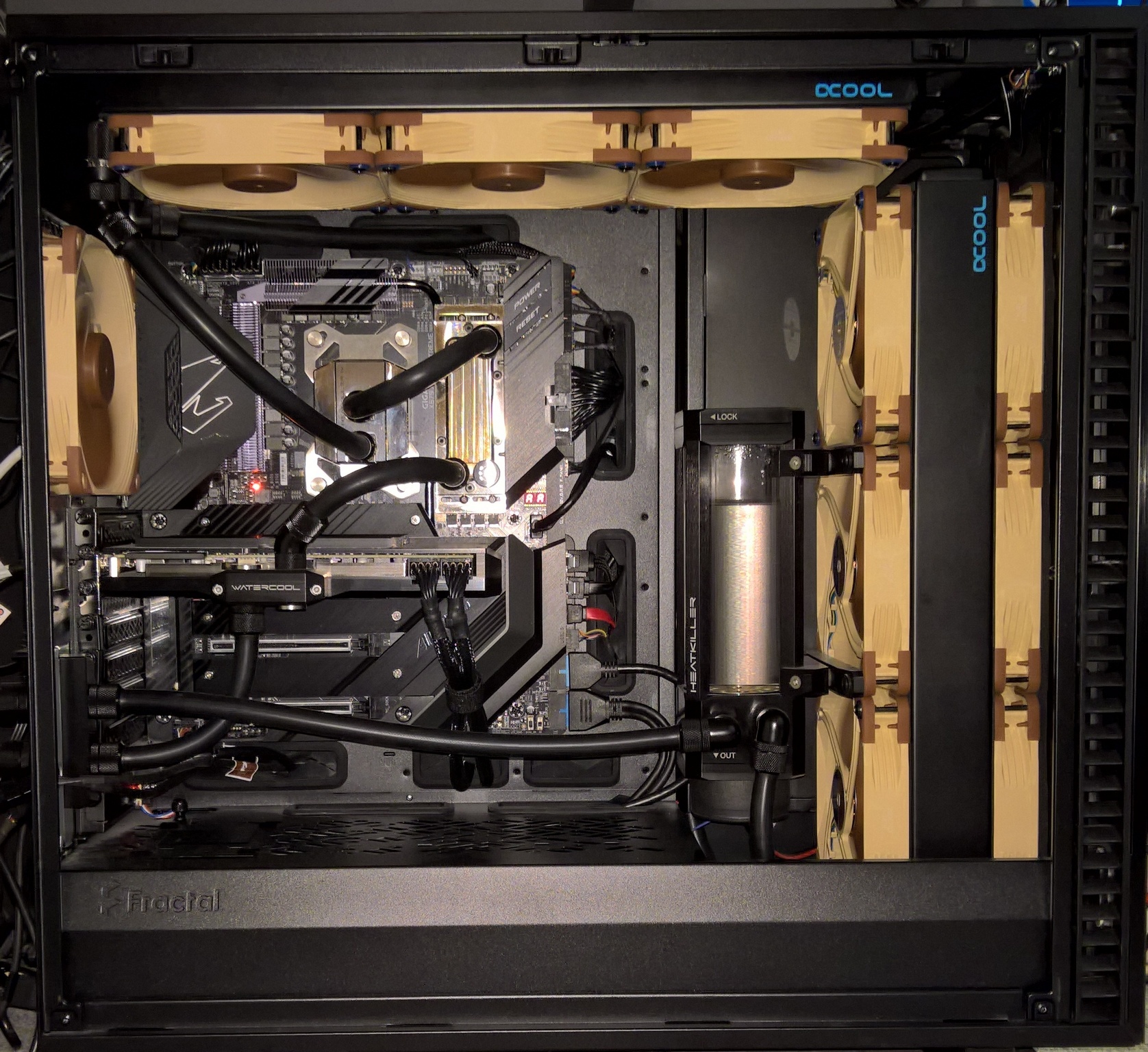

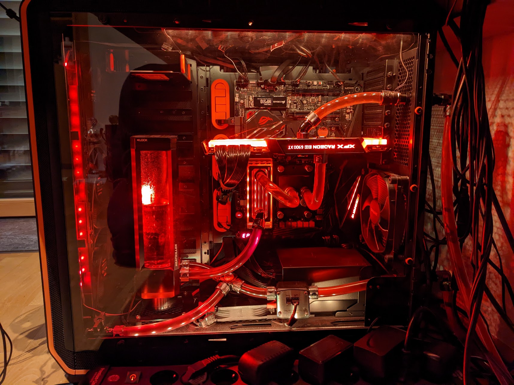

Hab einfach beides gemacht. So kann man per Schnelltrenner-Brückenschlauch das System auch vom externen Radi abkoppeln, wenns mal sein muss :>.
Reaktionen: LukS und Azghul0815

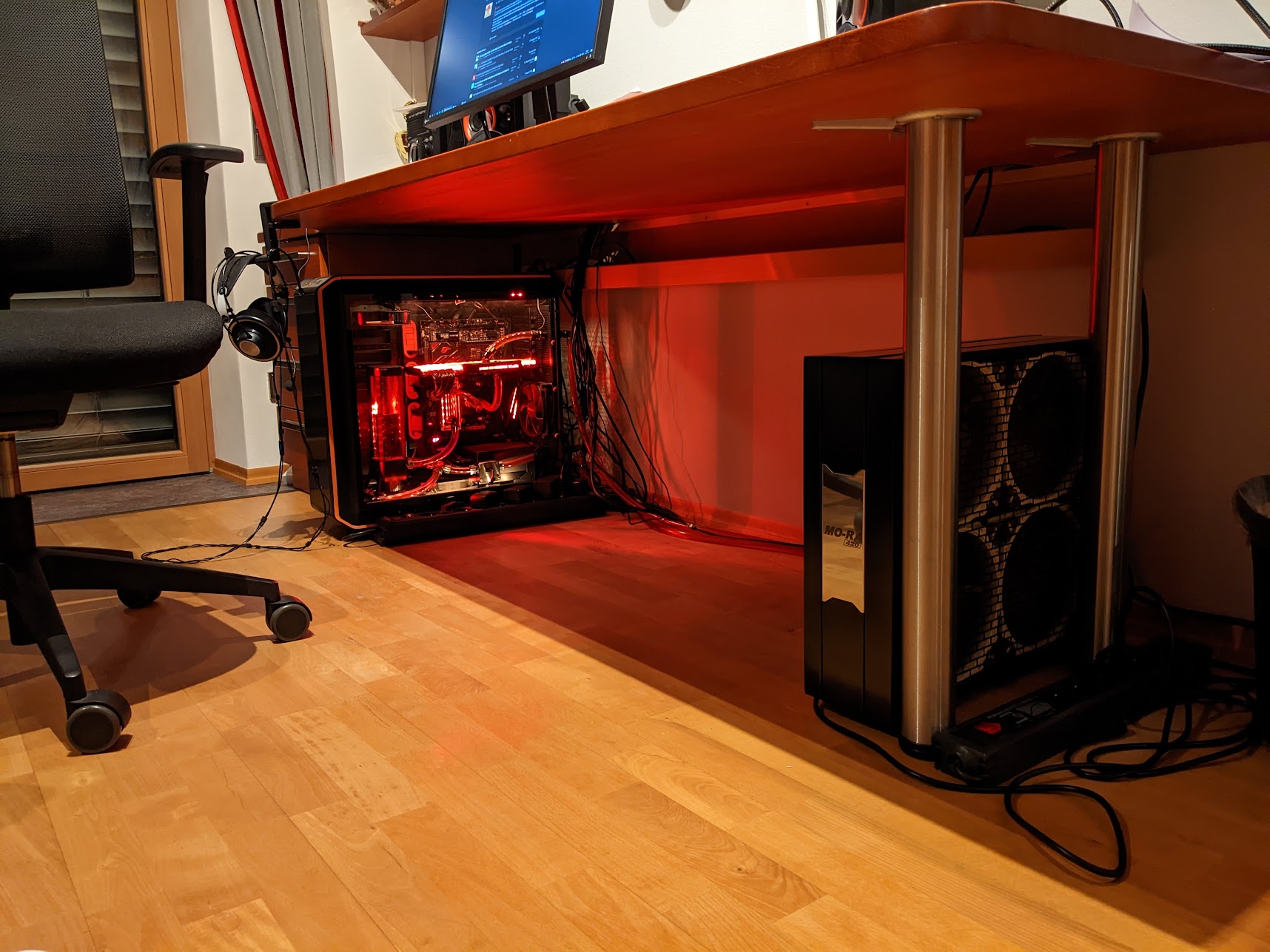

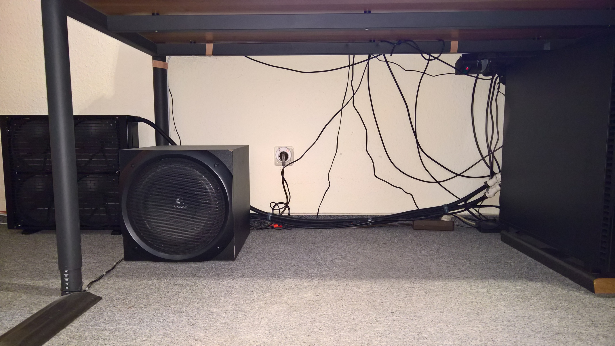

Umso freier der Radiator steht, umso besser und leiser kühlt er. Meiner stand zuerst links neben dem PC, da war aber relativ laut. Jetzt steht er 2m weg, fast rundum frei und die Lüfter drehen mit max 500RPM.

mein Setup:
damit solltest du mal einen Anhaltspunkt haben. Kannst dir ja mal eine Einkaufsliste zusammenstellen.
