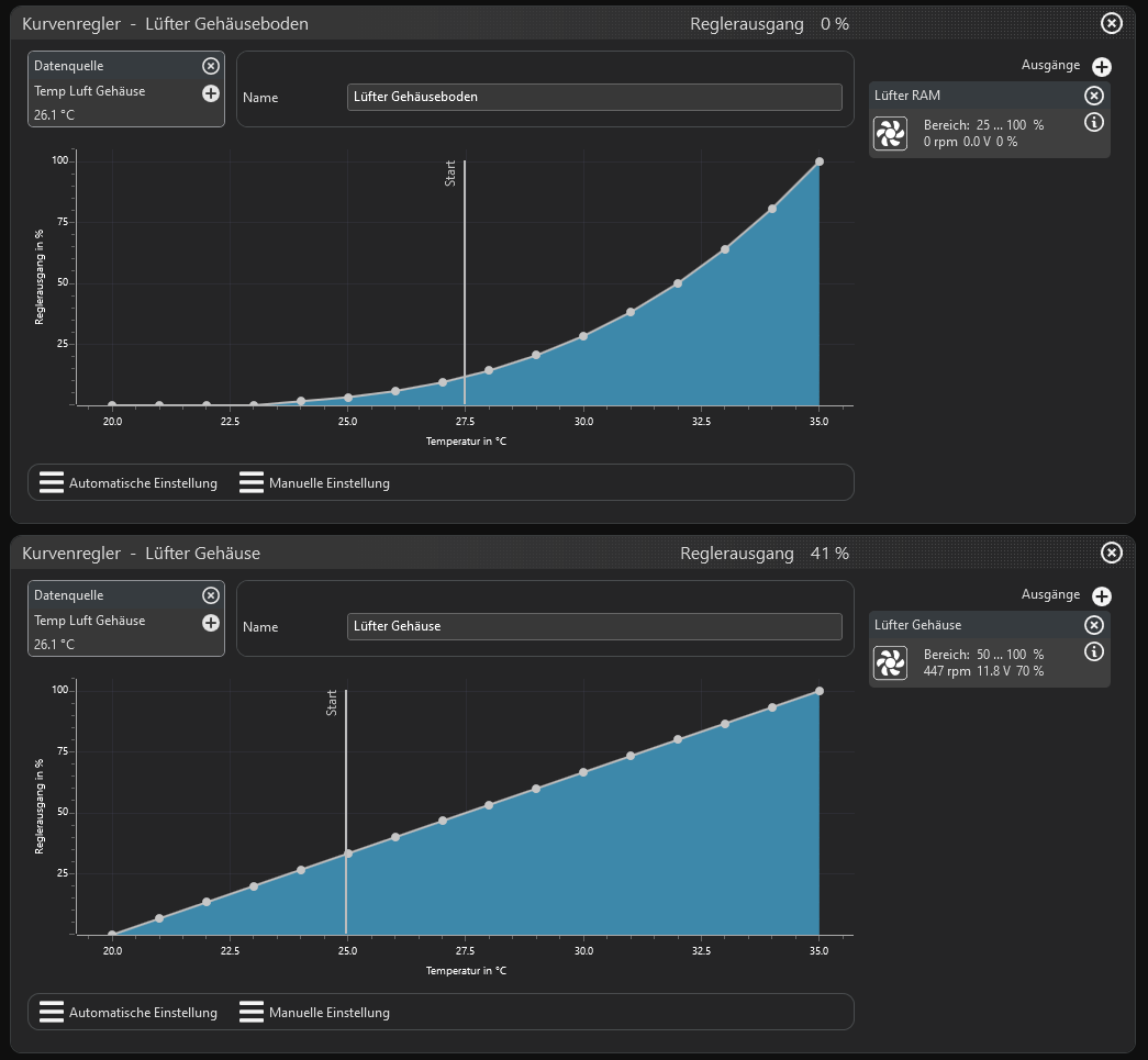

@LukS
Sehr cooles Setup, aber wenn ich sehe das dein Rechner auf dem Boden steht dann stehen mir gleich die Nackenhaare hoch. Ich will nicht wissen wie viel Staub sich da alle paar Wochen drin sammelt zumal, der auch noch auf Laminat steht. Nimm den lieber hoch oder baue dir einen Sockel wo man ihn draufstellen kann.
LG
@Krausetablette
Danke, aber da Sammelt sich fast kein Staub im Gehäuse, weil alle vier einblasenden Lüfter herausnehmbare Staubfilter haben. Auch sind die Füße bei diesem Gehäuse 3cm hoch.
Es reicht wenn ich den ein bis zweimal im Jahr mit Druckluft reinige, damit der Feinstaub weg ist.
Die Gehäuselüfter laufen auch nur bei mehr als 25°C Raumtemperatur an und dann auch meist nur mit rund 450 RPM. Der 140mm Lüfter im Boden läuft nur an, wenn die Raumlufttemperatur über 27,5°C geht.
Das Netzteil ist auch semi-passiv.
Der meiste Staub sammelt sich in der Abdeckung des MoRa und die kann man ohne Probleme mit der Bürste des Staubsaugers absaugen.
Da ich Milbenalleriger bin werden die Filter und der MoRa einmal in der Woche beim wöchentlichen Staubsaugen abgesaugt. Also viel Staub sammelt sich bei mir nicht. Zu viel Staub im Haus merke ich relativ schnell an meiner Gesundheit und spätestens dann steht eine Putzaktion für ein paar Stunden an. 😅
