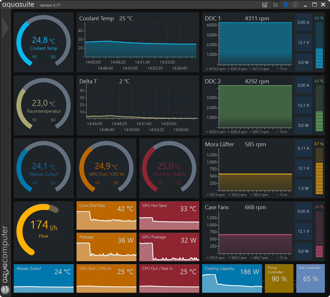

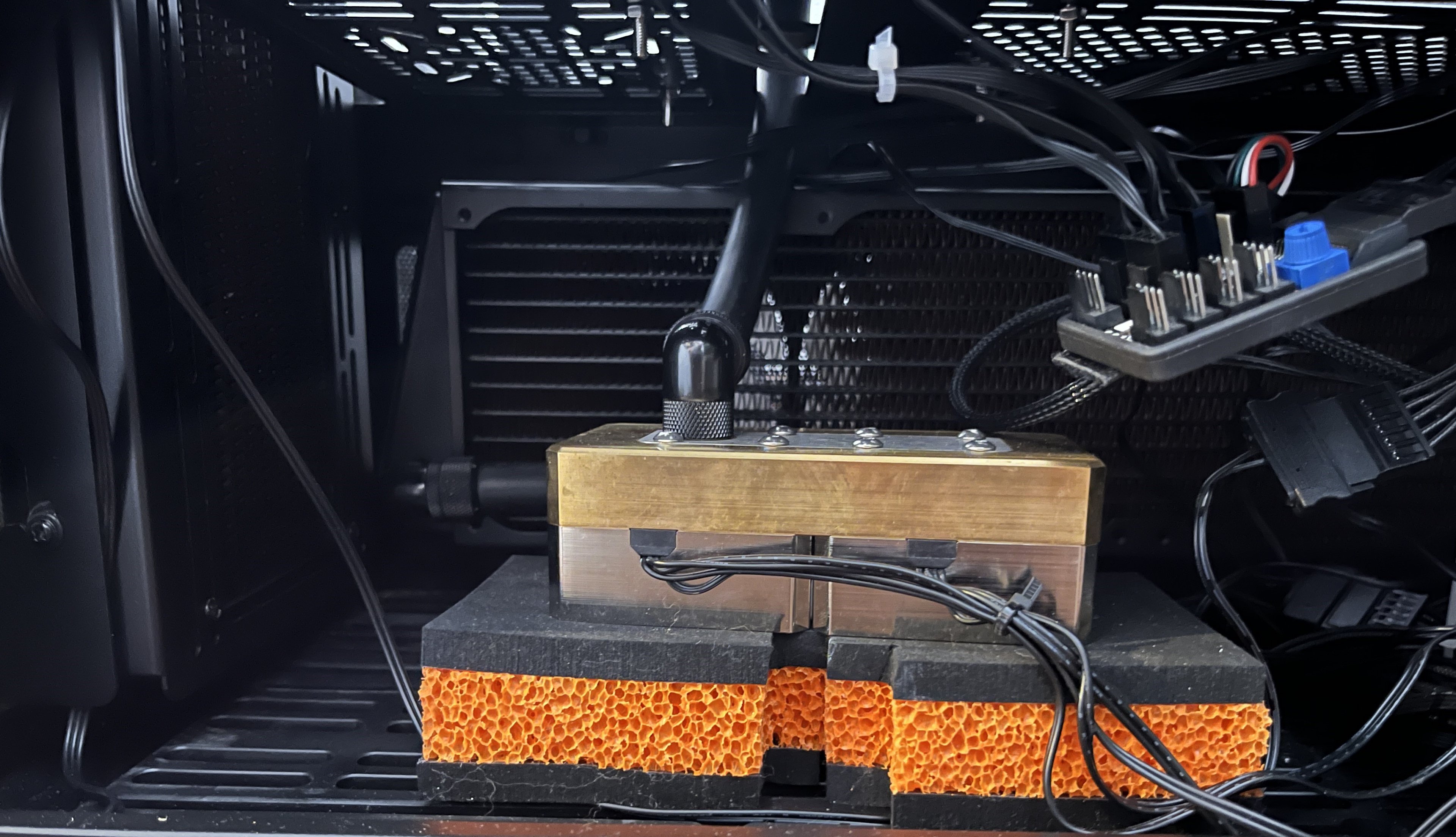

Kann ich die Pumpen eigentlich dauerhaft auf 100% laufen lassen? Mit den Messing Body und Top + Schwamm, sind die absolut leise. Ich höre NICHTS mehr von denen. Das ist so krass... Mit dem Plastik Gehäuse war das noch "unerträglich".
Bei 100% komm ich halt auf schöne 190 Liter pro Stunde :P XD

Wenn du die Pumpen nicht hörst spricht nichts gegen einen Betrieb bei 100%.

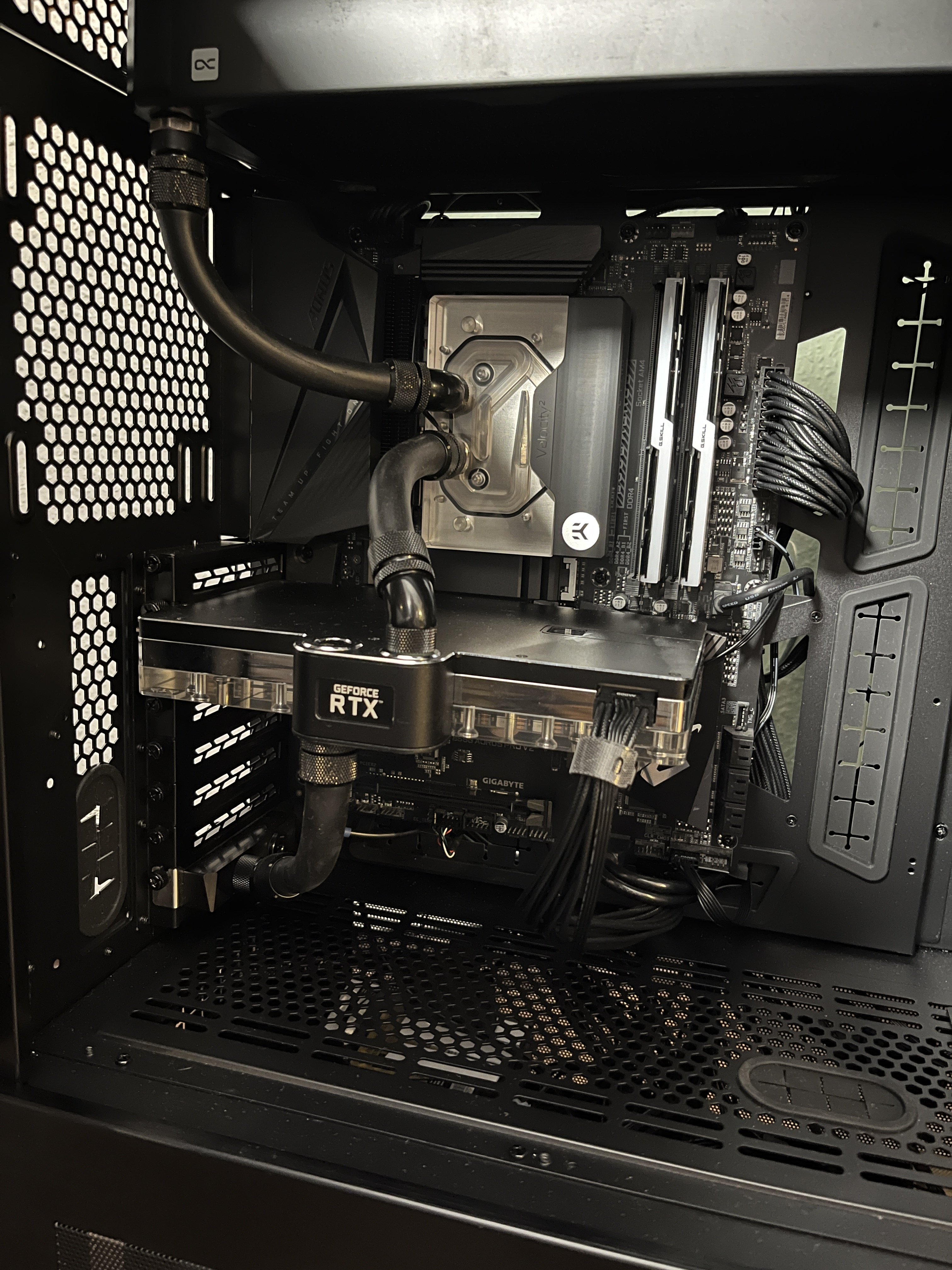

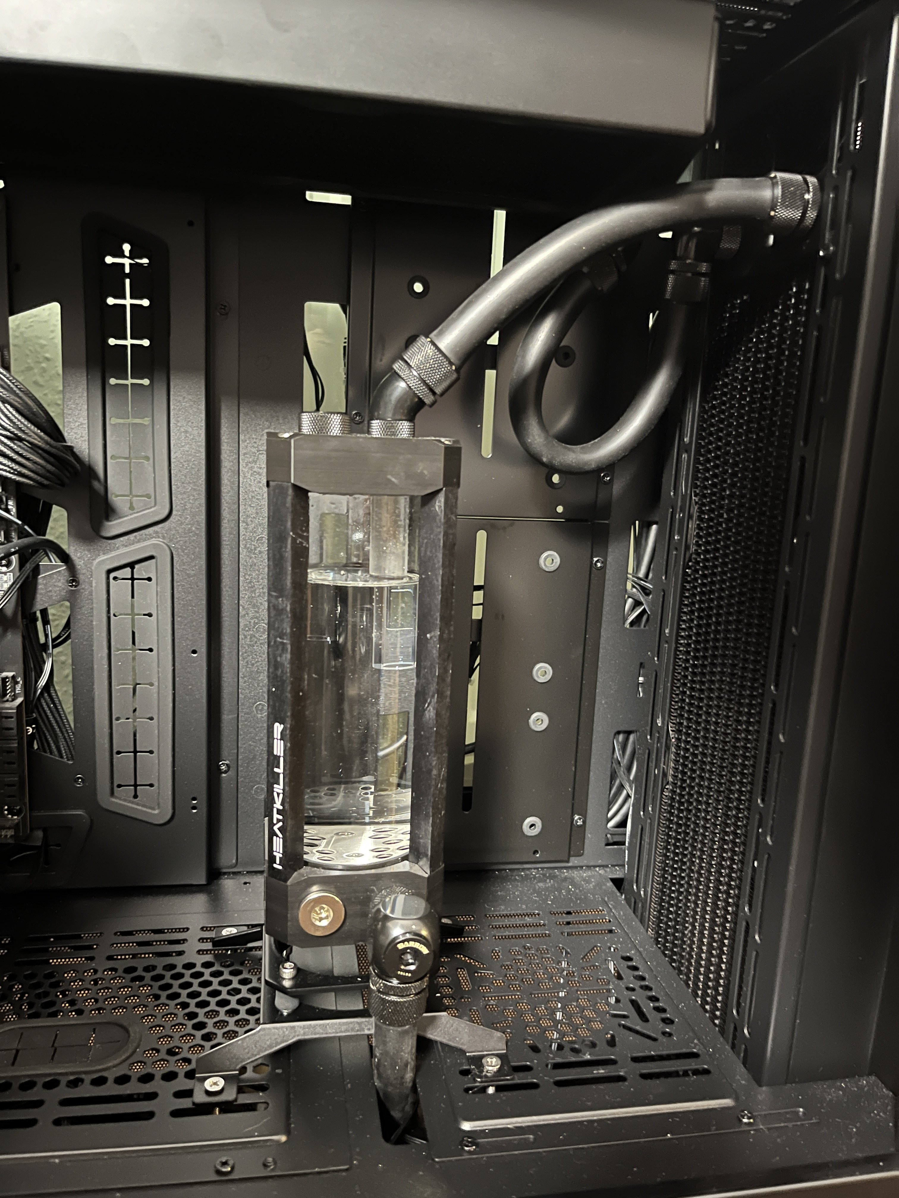

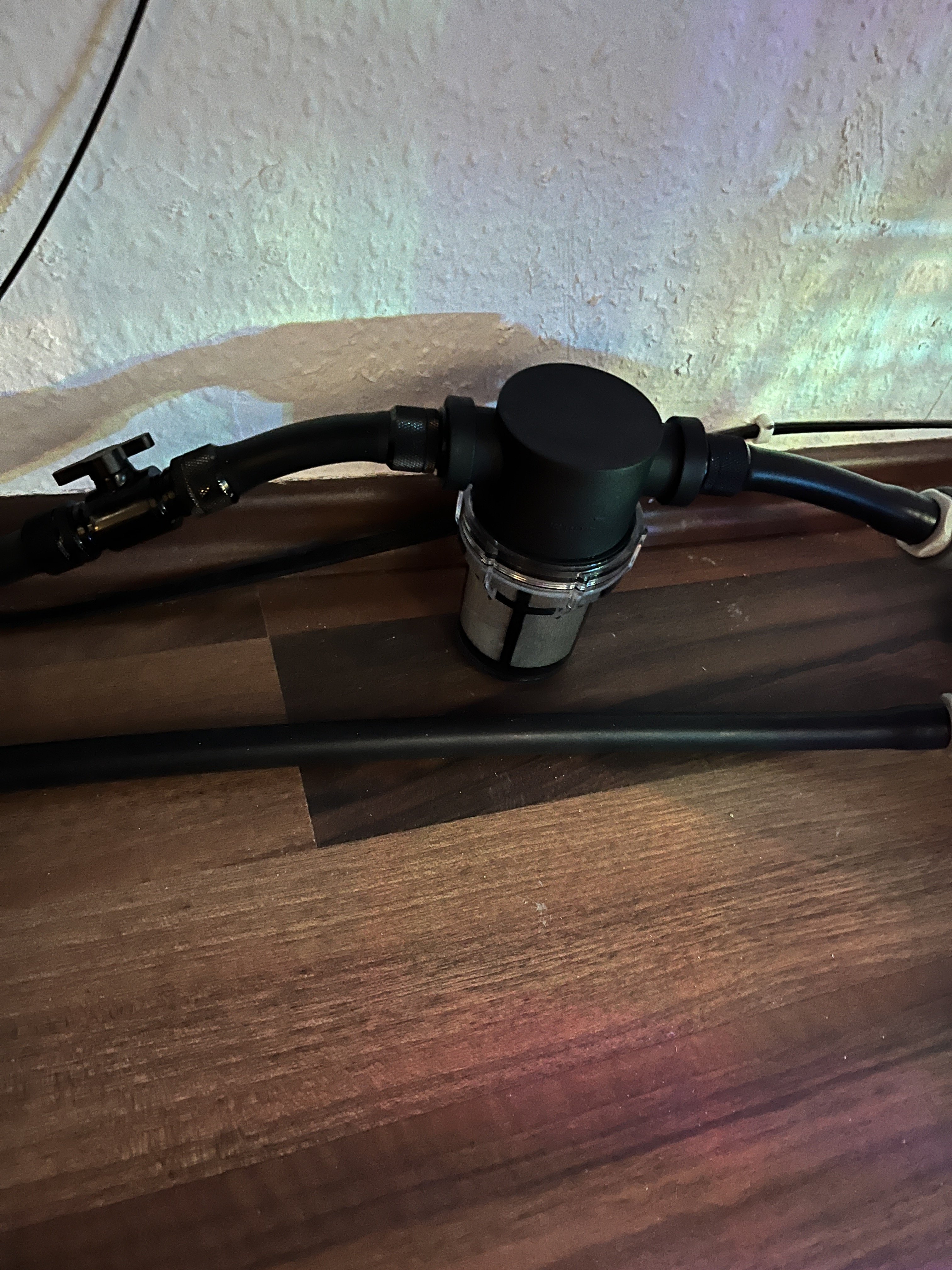

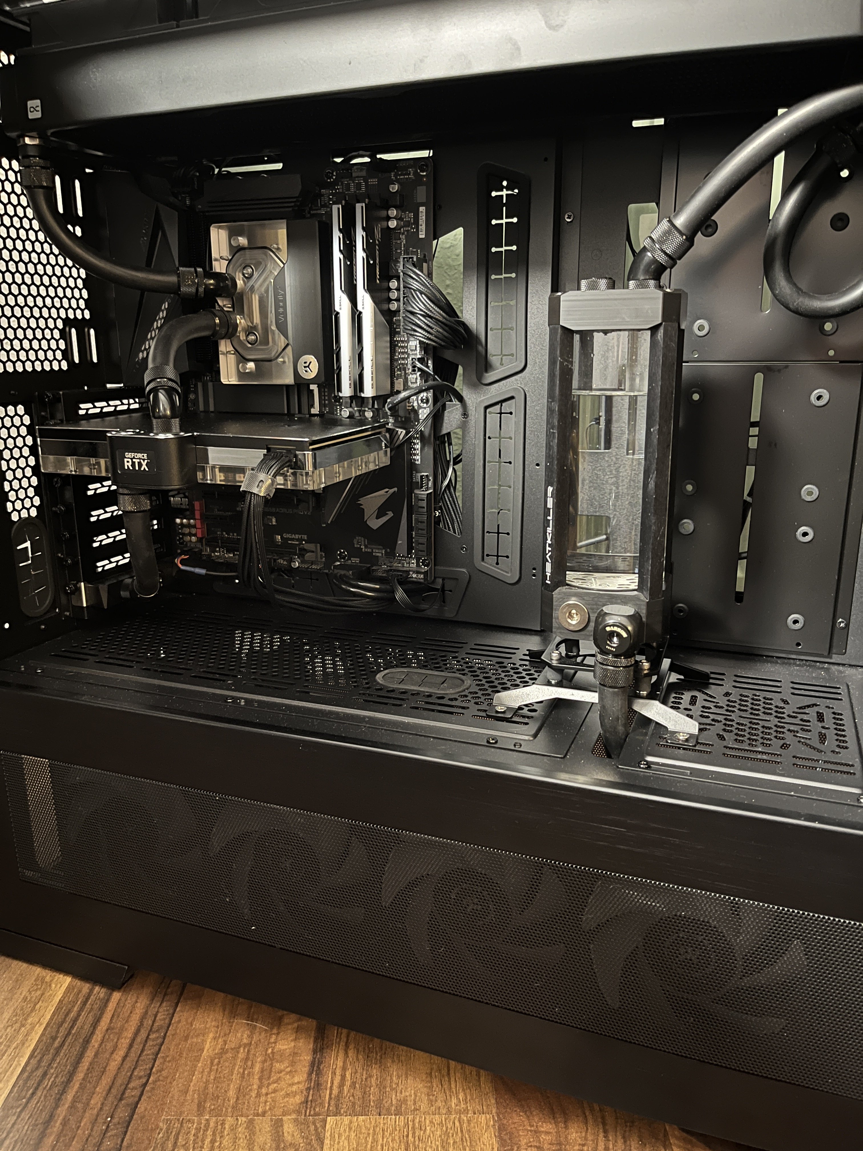

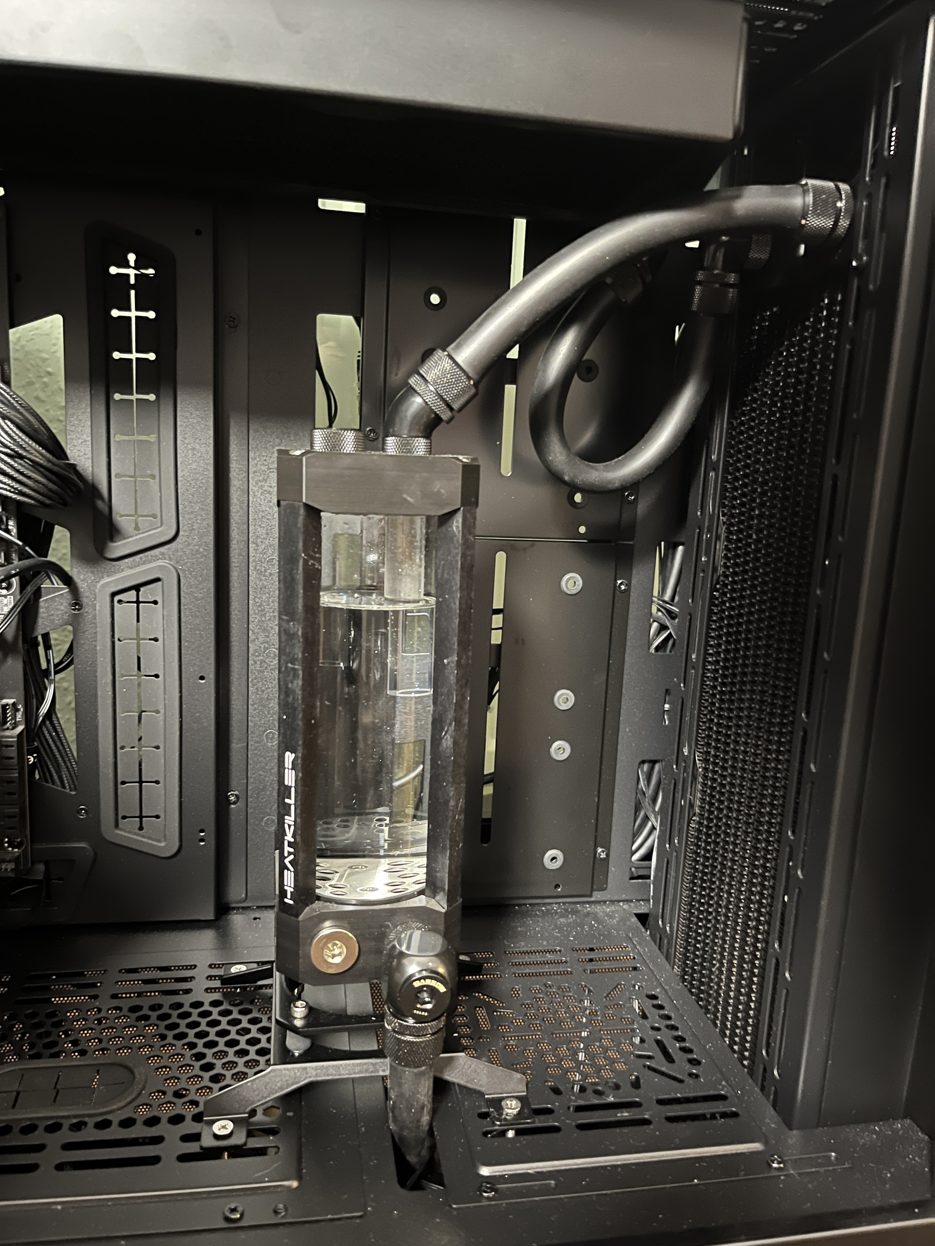

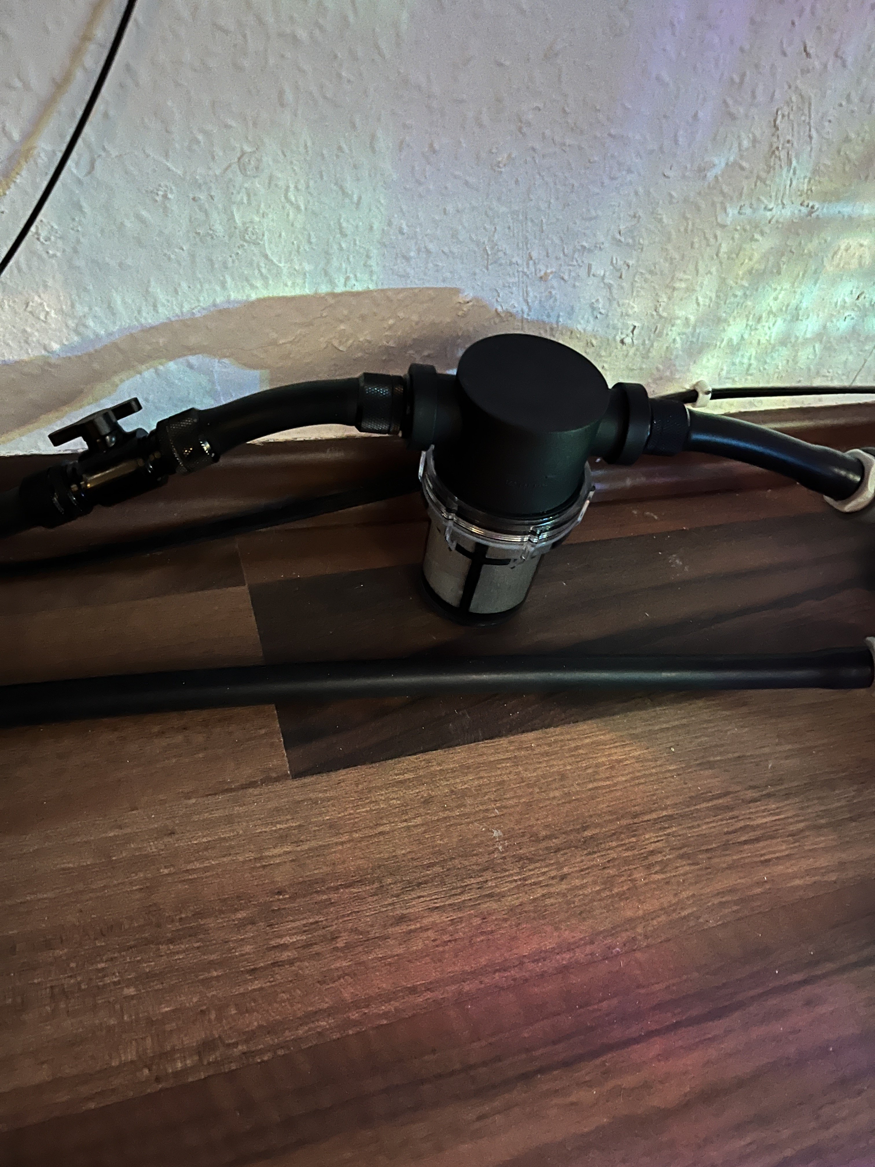

Nicht die schönsten, aber sollte reichen ^^. Der große Filter hat sich als super Drain-Port erwiesen :)
Klar. Aber auf hoher Drehzahl verbrauen die halt mehr Strom. Ob das den zusätzlichen DF wert ist, musst du entscheiden.

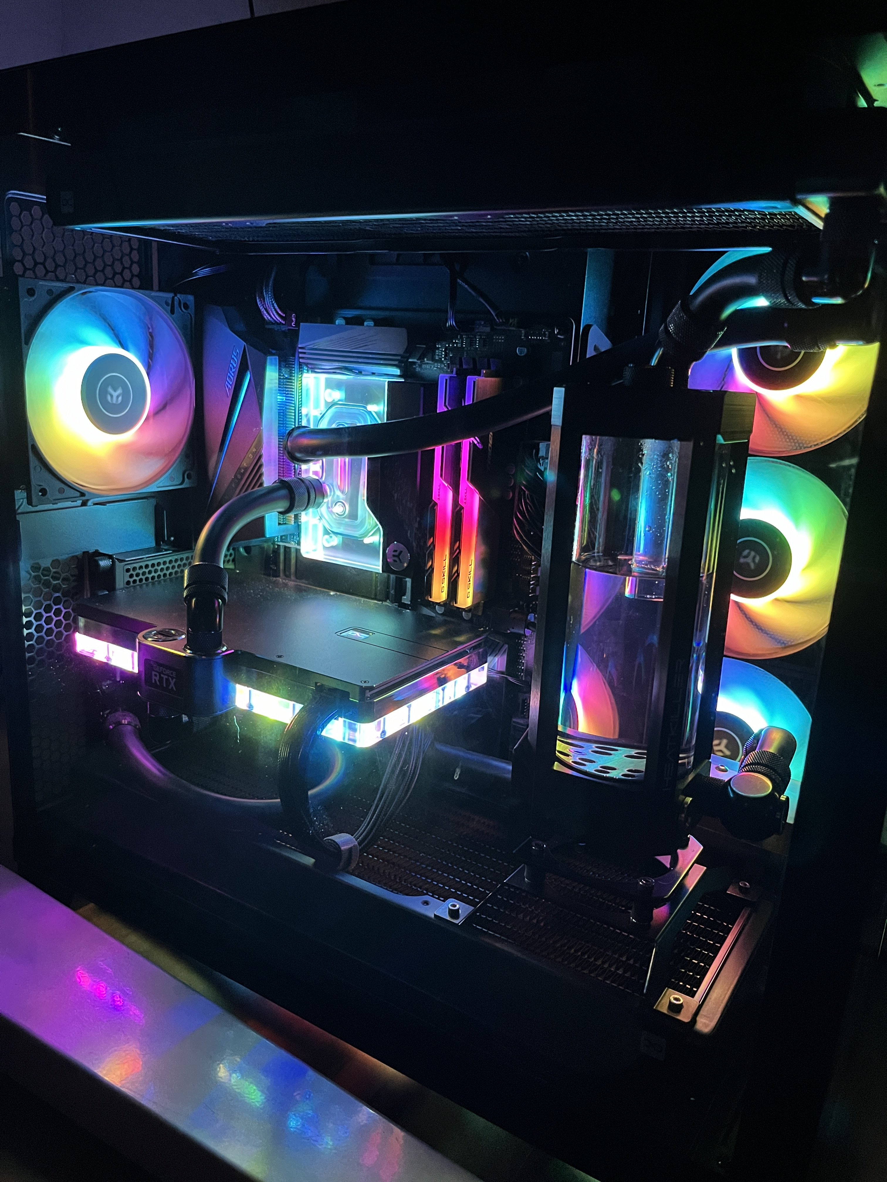

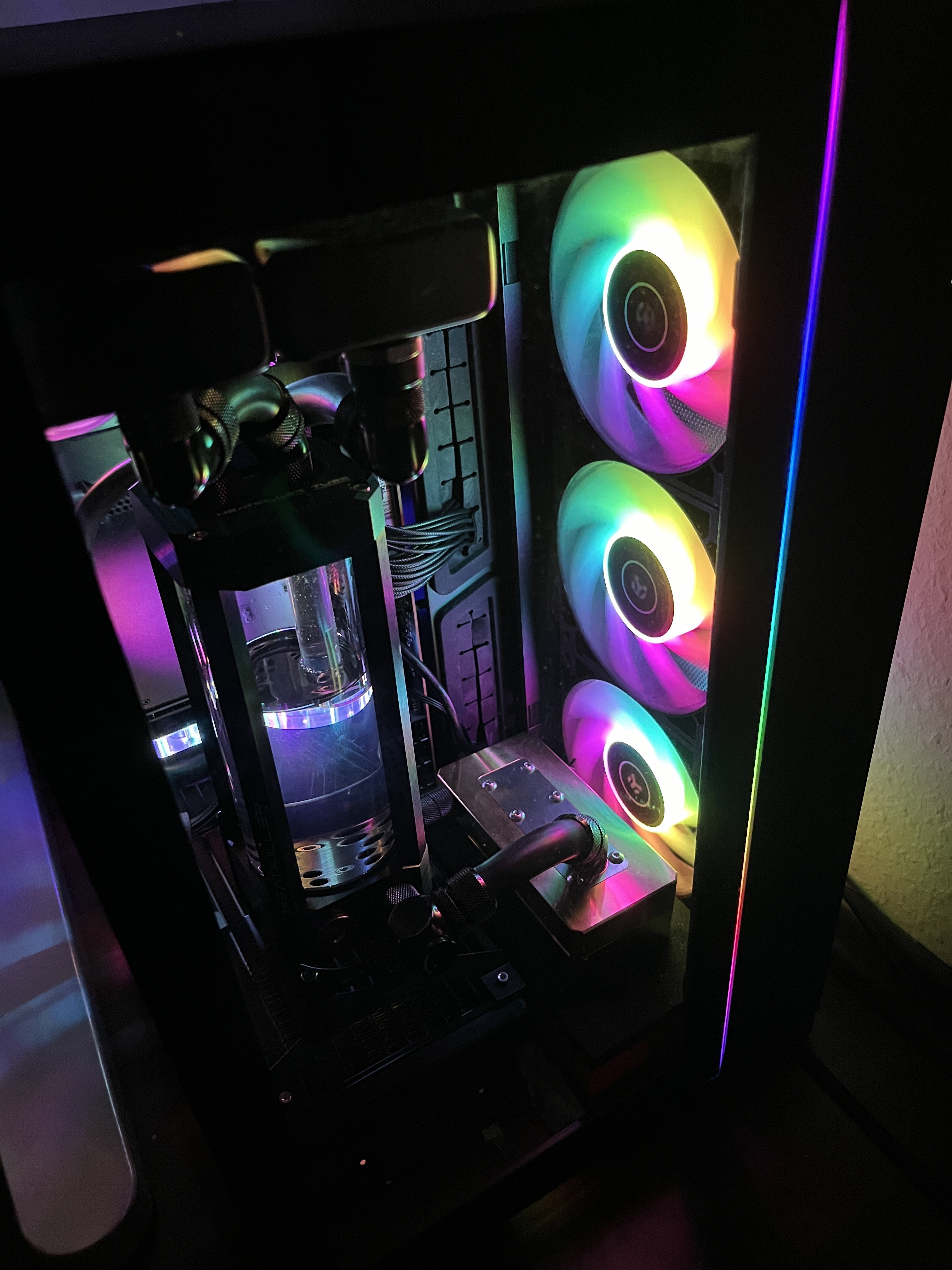

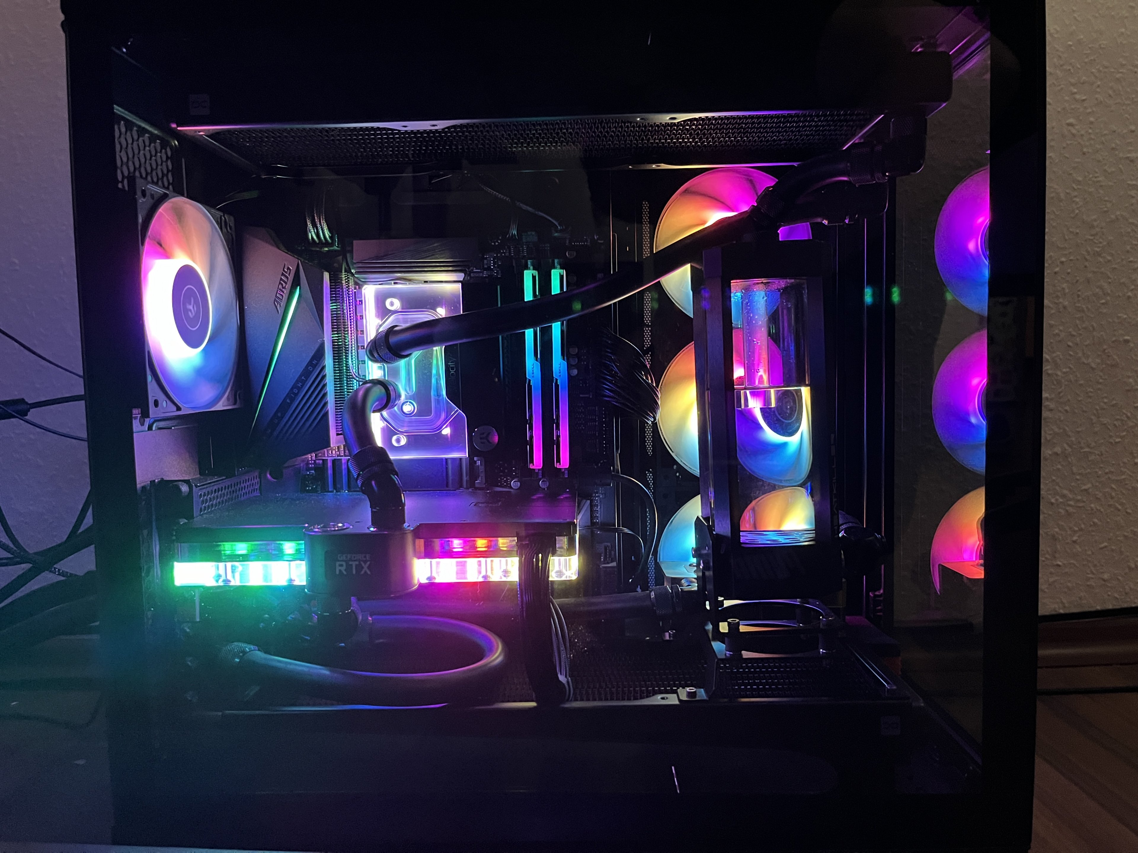

Soooo nach fast zwei Monaten, hier das V3000+ mit 3x 480 45mm Radiatoren ^^ und dem MORA. Die Kühlleistung ist nun mehr als absurd XD aber genau mein Geschmack :P
Ich werde die Tage nochmal bessere Bilder hochladen :)

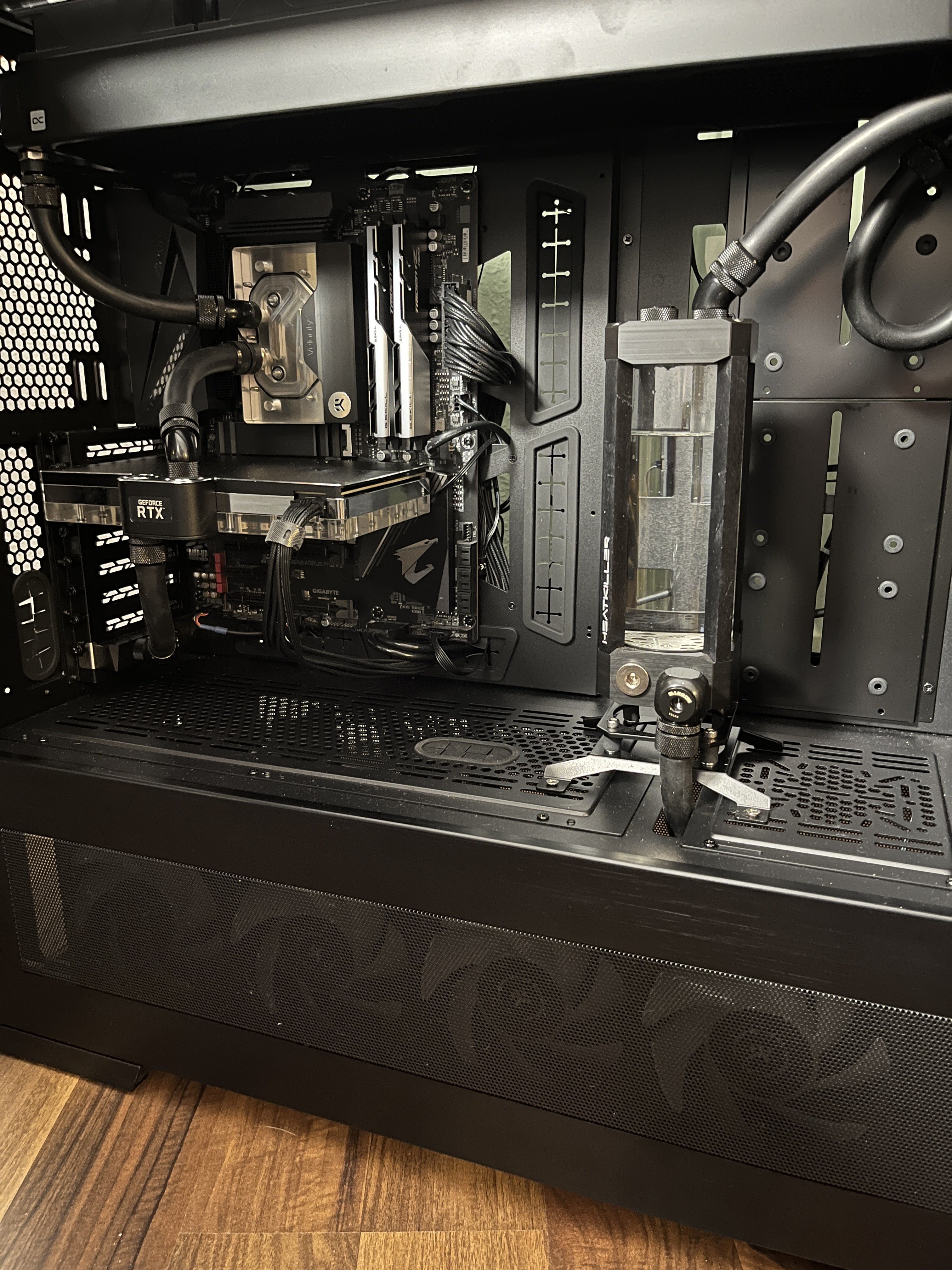

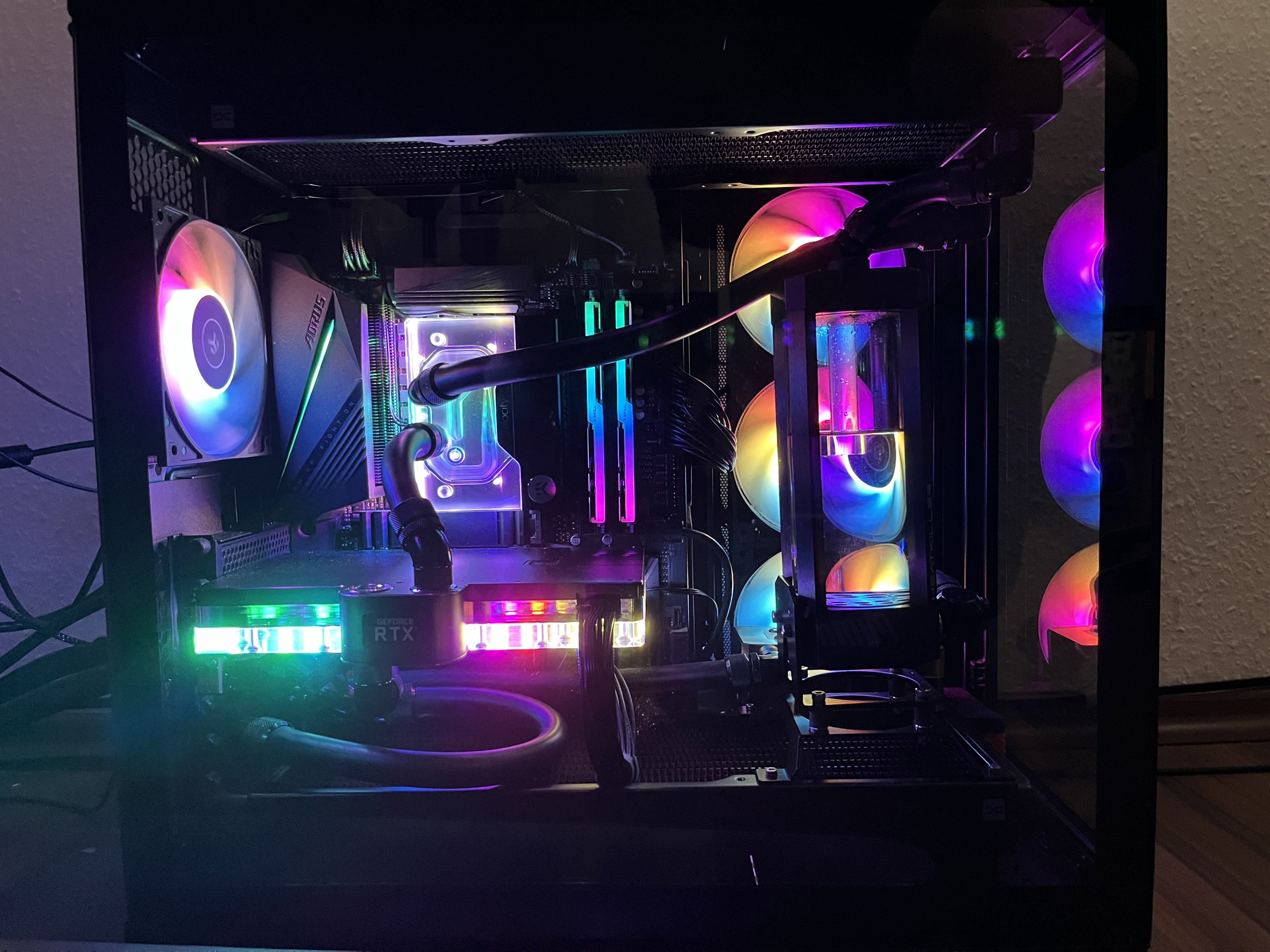

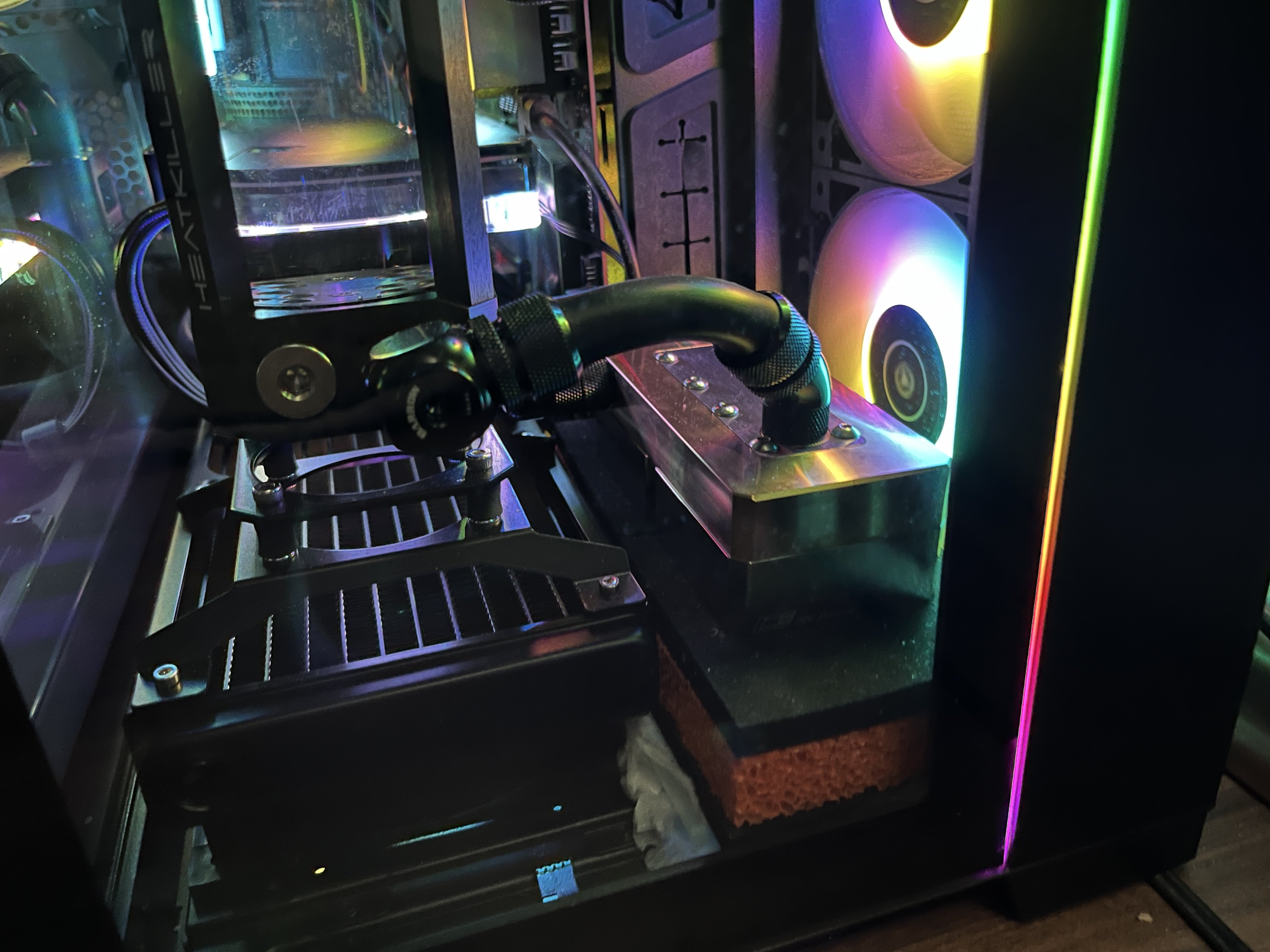

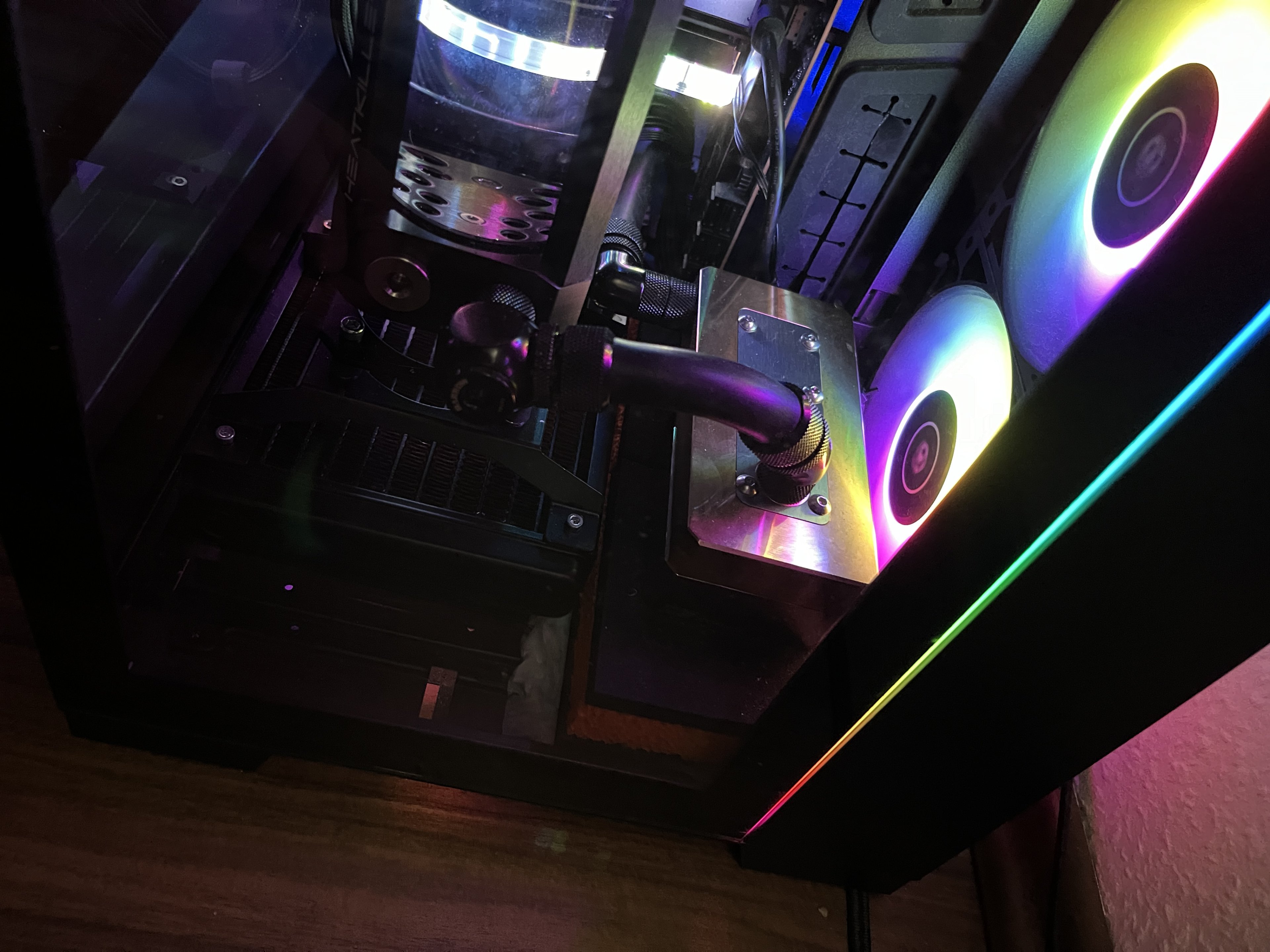

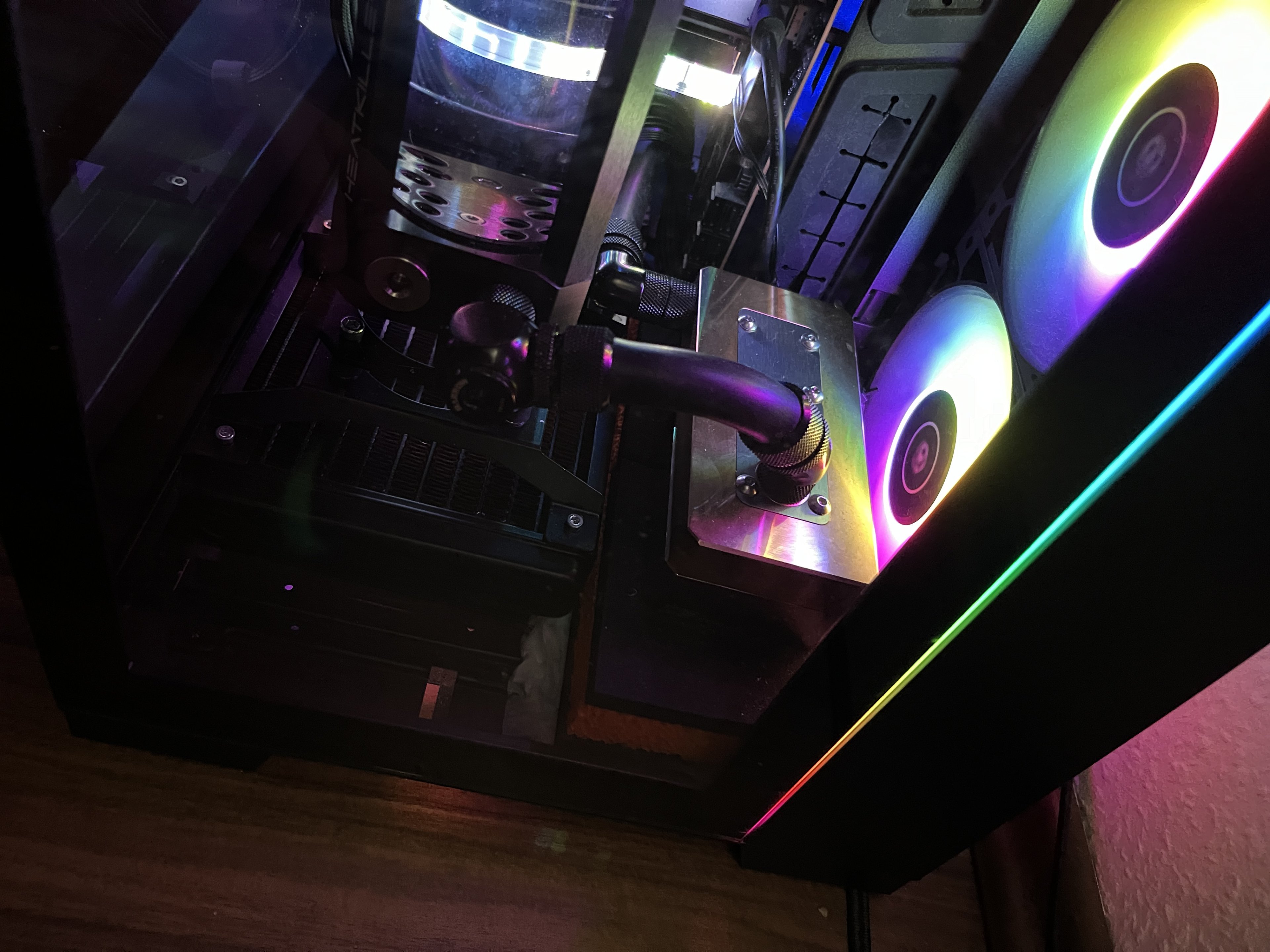

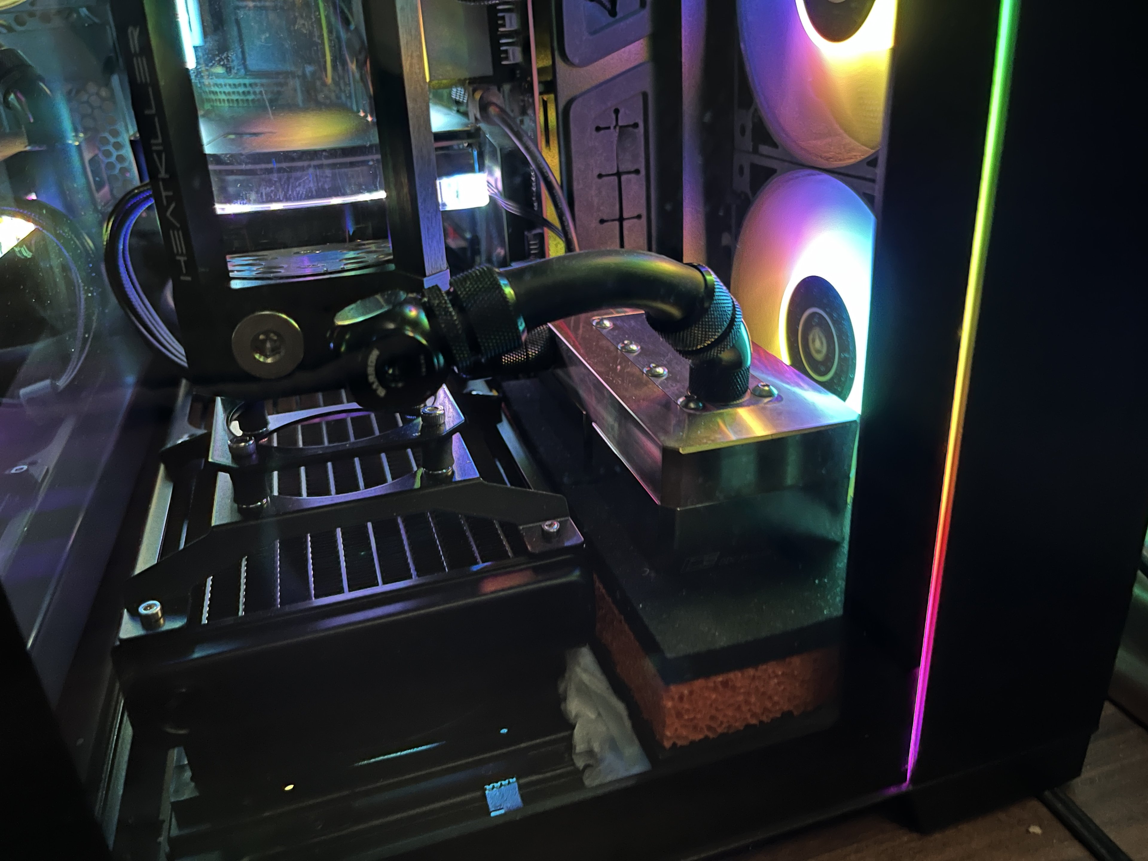

Wie versprochen nochmal genauere Bilder mit besserer Auslichtung (und mit mehr Hundehaaren xD)
Die U-Loop um die beiden Rads zu verbinden habe ich anders nicht hinbekommen, trotz mannigfaltiger Offset-Fittings etc. Ich habe keine Kombination erreicht bei der ich eine direkte Verbindung schaffen konnte.
Falls hier jemand noch eine Idee hat, wäre ich echt dankbar.
