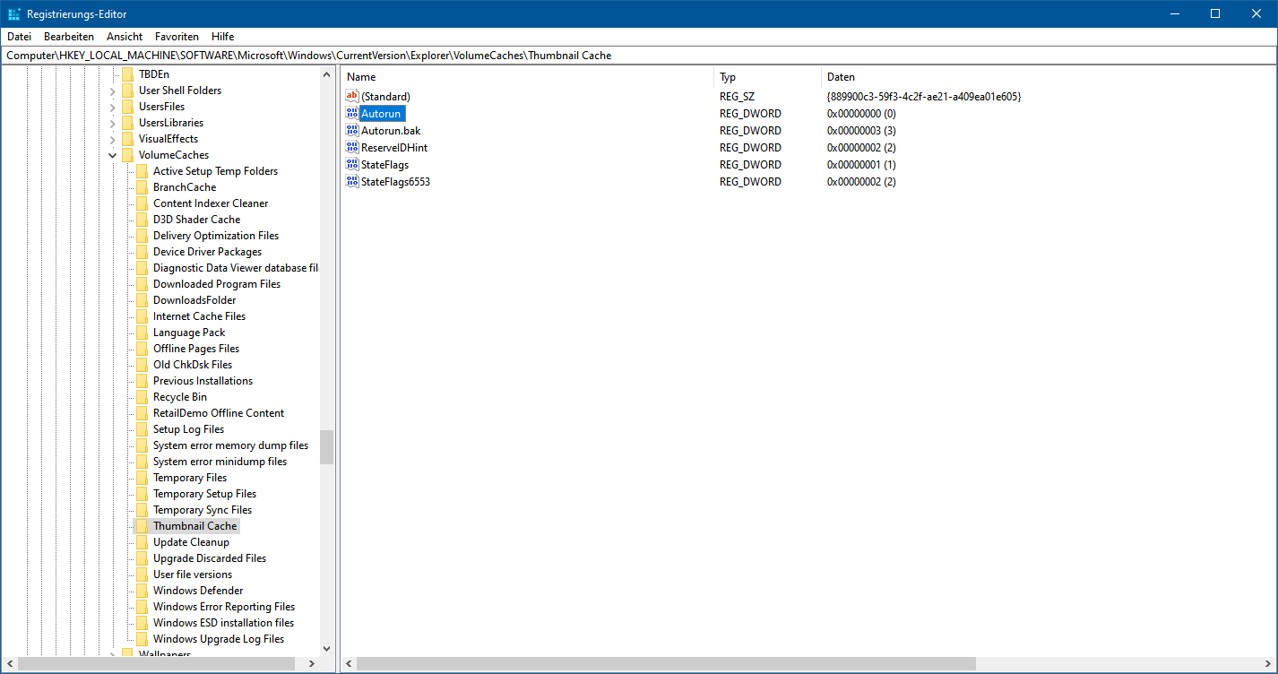

Das Löschen des Caches kann man durch einen Eingriff in der Registry verhindern.
HKEY_LOCAL_MACHINE\SOFTWARE\Microsoft\Windows\CurrentVersion\Explorer\VolumeCaches\Thumbnail Cache
Standardmäßig steht der Wert "Autorun" auf 1. Also wird dadurch der Cache gelöscht bzw. aufgefrischt.
Durch das Setzen auf 0 (Null) wird das verhindert,
Siehe Screenshot:
