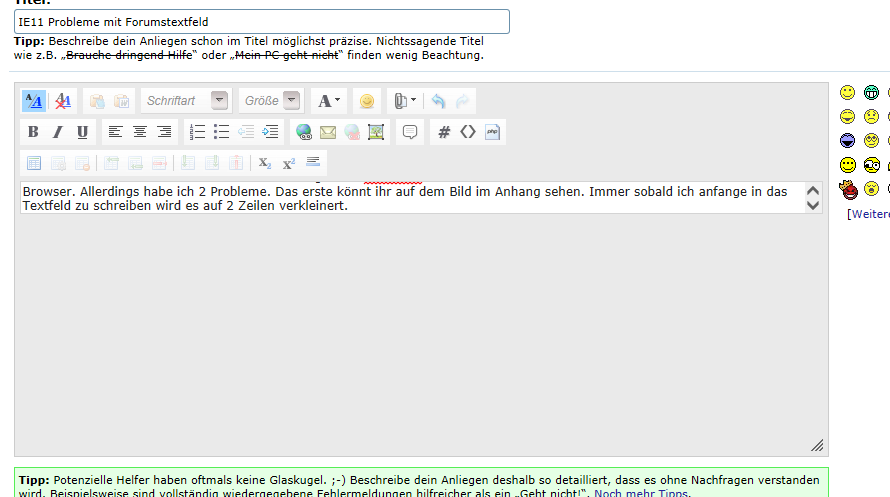

Hey,
auf Grund einer Vielzahl von Ärger mit dem Firefox in den letzten Monaten bin ich auf den IE umgestiegen und habe mir die Preview Version von IE11 in 64bit installiert. Insgesamt schonmal viel besser als Firefox. Endlich ein stabiler und schneller Browser. Allerdings habe ich 2 Probleme. Das erste könnt ihr auf dem Bild im Anhang sehen. Immer sobald ich anfange in das Textfeld zu schreiben wird es auf 2 Zeilen verkleinert. Hat jemand sowas schon einmal gesehen und weiß wie man da Abhilfe schaffen kann?

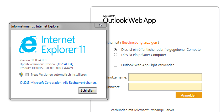

Das zweite Problem bezieht sich auf Outlook Web Access (nicht Outlook.com). Meine Uni verwendet OWA für die Email Accounts, und normalerweise kann man zwischen OWA und OWA Light wählen beim Login. Im IE11 ist das Häkchen für OWA Light immer gesetzt und lässt sich nicht entfernen... Hoffe hier gibt es jemanden der OWA kennt und versteht was ich meine.

OWA mag halt deinen Browser nicht, drum nur light... warum IE11?? Findest keine andere alternative zu Firefox (Chrome!?)
Afaik kommt die Browserunterstützung von OWA auch auf den Exchange darunter an, wird wohl ein 2007er sein!?
Ich würde ja auch Opera, Chrome oder IE10 in jeweils ihren stabilen Versionen empfehlen. Wenn es Probleme in einer Betaversion gibt, ist das halt eher was, das den Brwoserentwicklern gemeldet werden sollte - die Version ist eben noch nicht fertig.
Warum verwendest du nicht einfach den IE10?
Der ist zumindest final und im Endstadium, damit gibt es keine Textfeldprobleme und OWA funktioniert auch :D
owa geht per ie11 atm nur wenn du per kompatibilitätsansicht verbunden bist
Die Scherzkekse von Mickysoft haben im 11er die Browserkennung geändert, das trägt sicher seinen Teil dazu bei das einiges nicht rund läuft
Browserkennung geändert? Von 10 auf 11 oder wie meinst du das? :D
Die haben das MSIE aus der Kennung genommen, viele Skripte machen sich daran fest ob es ein IE ist
Habe das gerade mal getestet. Hier ist der CK-Editor 3 noch installiert. Der hat echt Probleme.
Mit dem CK-Editor 4 läuft das wunderbar mit dem IE11.
Vielleicht kann man den CK-Editor einfach mal auf Version 4 hochziehen. Dann wäre das auch ok.
Also OWA geht schonmal mit der Kompatibilitätsansicht. Danke!

@ Janniboy,
Du hast recht. Ich habe gerade in einem andern Forum gepostet, dort konnte ich "normal" schreiben. Also kein IE 11 Problem.
