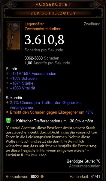

andiak schrieb:Mir ist gestern endlich ein Schmelzofen gedroppt, jetzt würde ich gerne wissen was ich noch rerollen könnte, hätte jetzt vllt Vitalität gegen Elitedmg getauscht ?! Was sagt ihr ?
Vita gegen 10% Abklingzeit, leider nicht in Uralt, also weiter suchen
