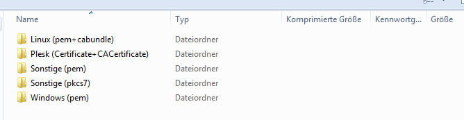

du kriegst doch bei thawte immer nen ganzes paket an zertifikaten:
wenn deins fehlt , anmailen , das schicken die doch einfach fix hinterher.
wenn du es bei strato geordert hast, geht das genauso.
unter sonstige liegt bei mir immer nen certificate.cer drin
