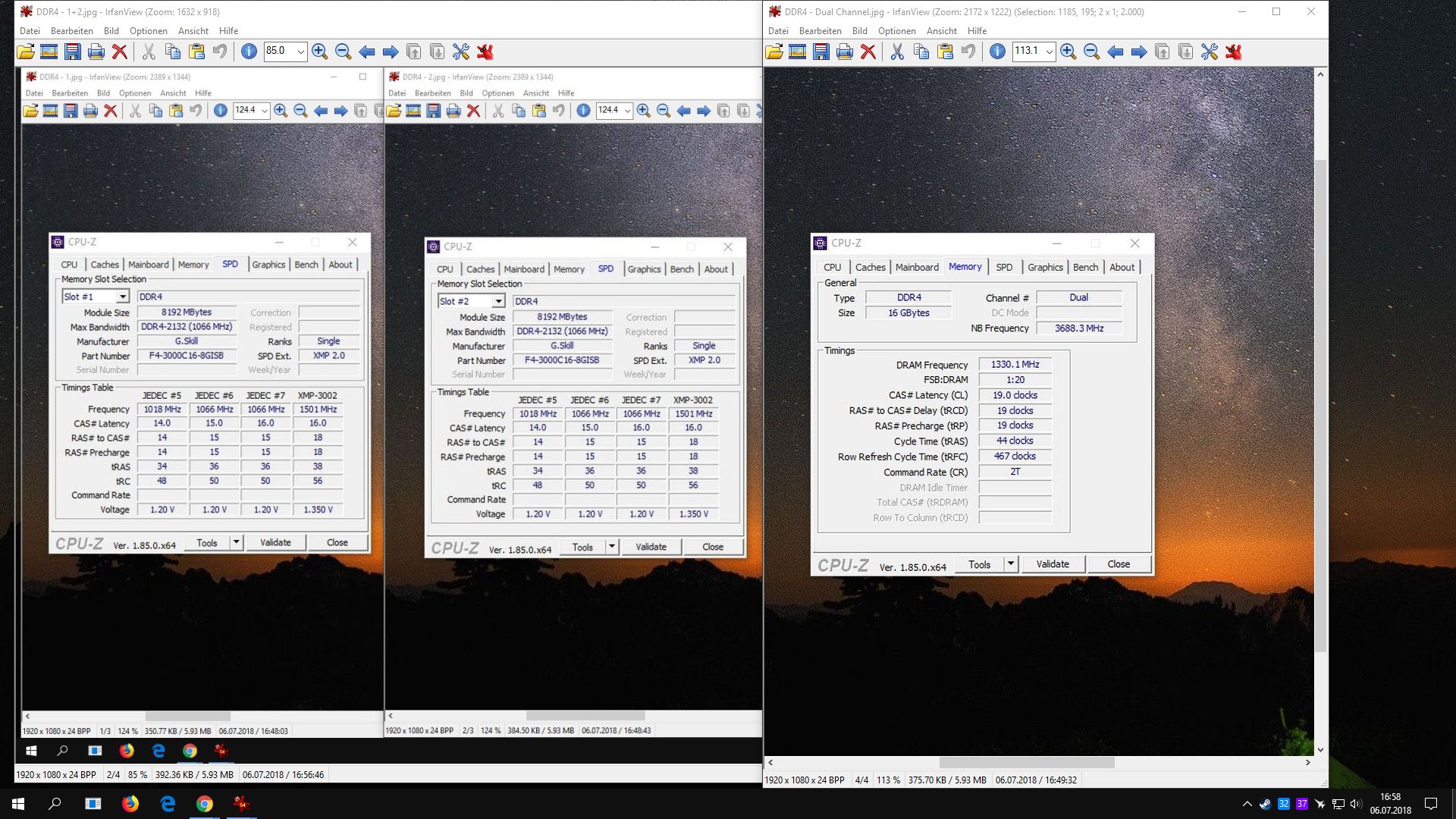

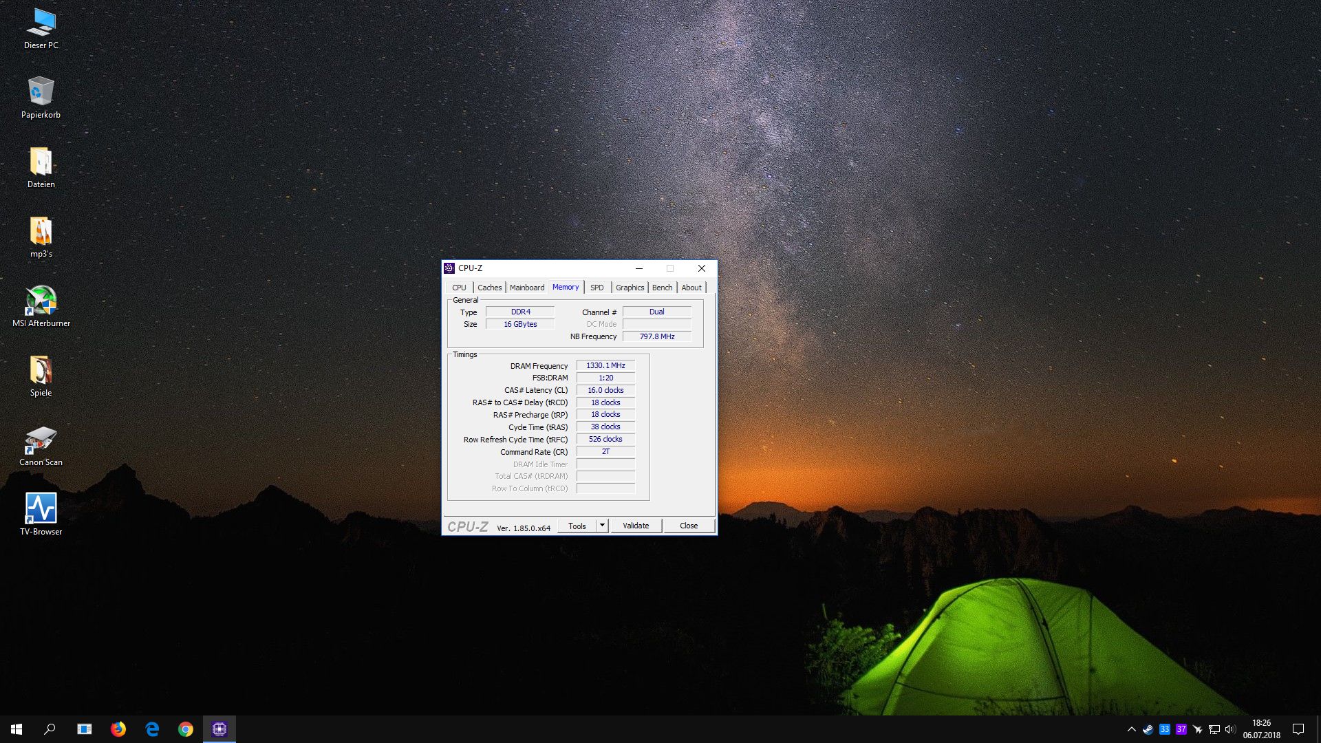

Hallo.
Habe heute mein G.Skill Aegis DIMM Kit 16GB, DDR4-3000, CL16-18-18-38 (F4-3000C16D-16GISB) eingebaut.
https://geizhals.at/g-skill-aegis-dimm-kit-16gb-f4-3000c16d-16gisb-a1474853.html
Motherboard: Asrock B360M-HDV mit i5-8400
Hab im UEFI auf 2666 umgestellt (max. bei dem Mainboard), aber jetzt zeigt mir CPU-Z CL19 an.
Kann das stimmen? dachte die laufen jetzt auch auf CL16. oder muss ich noch was umstellen?
Danke im Voraus :)

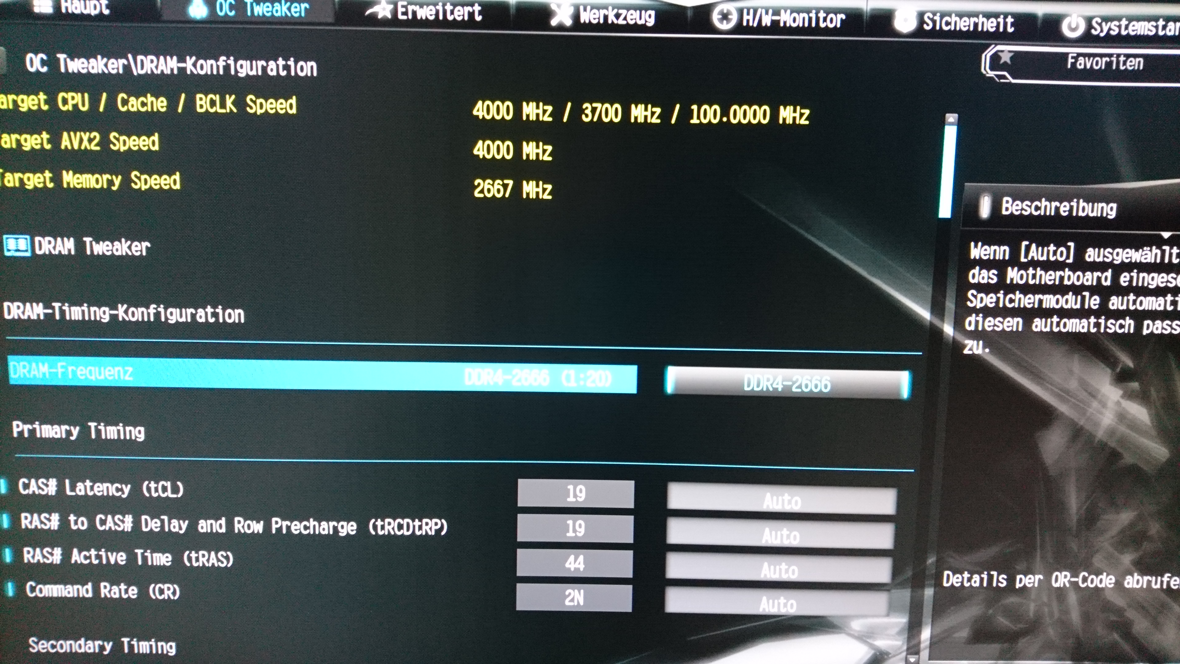

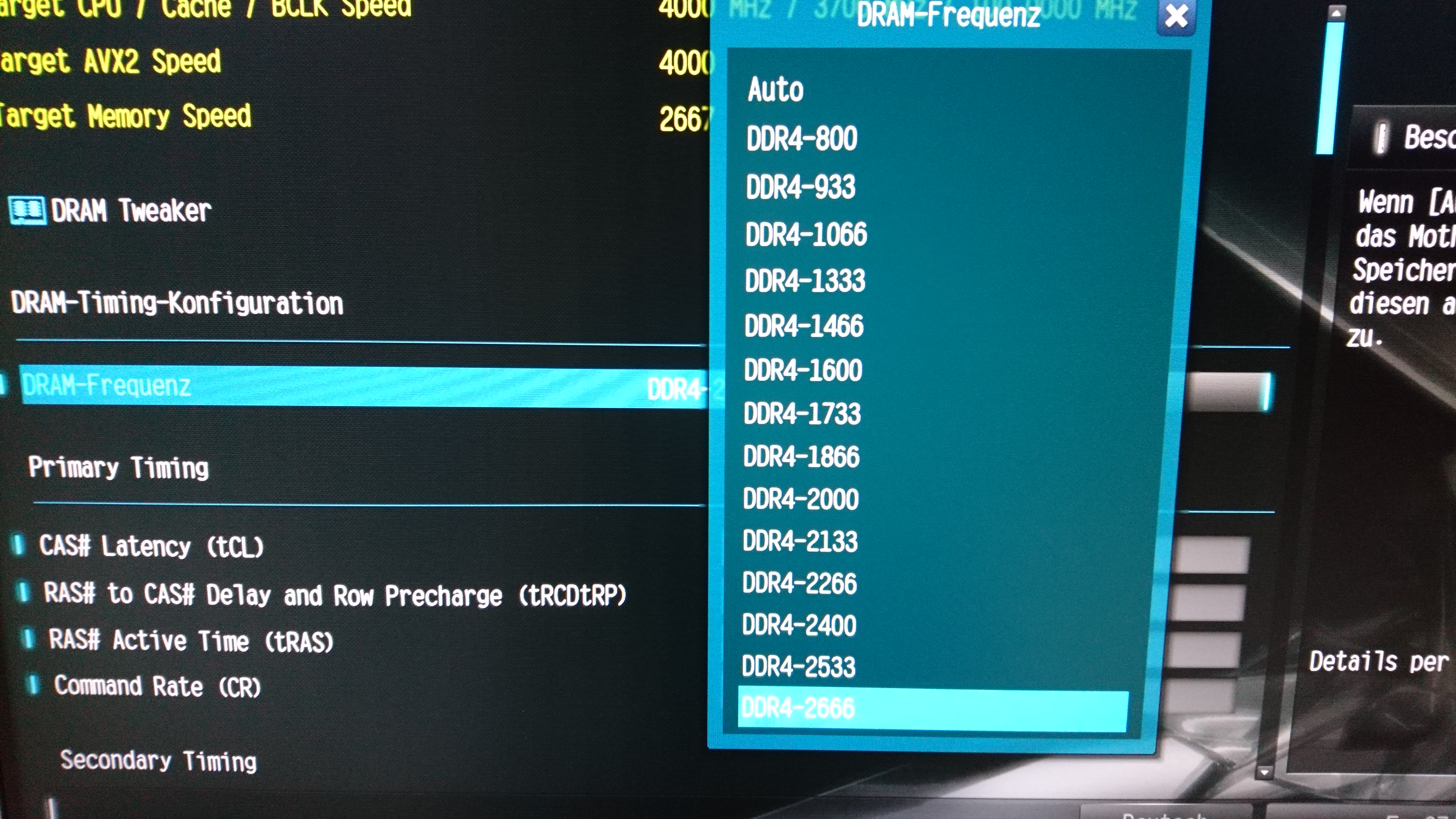

über OC Tweaker in der Liste 2666 ausgewählt.
wie geht das mit dem XMP Profl?^^
Das ist kein XMP. Daher bestimmt das Mainboard selbstständig wie hoch die Latenzen sind.
Entweder XMP auswählen oder manuell die Latenzen anpassen.

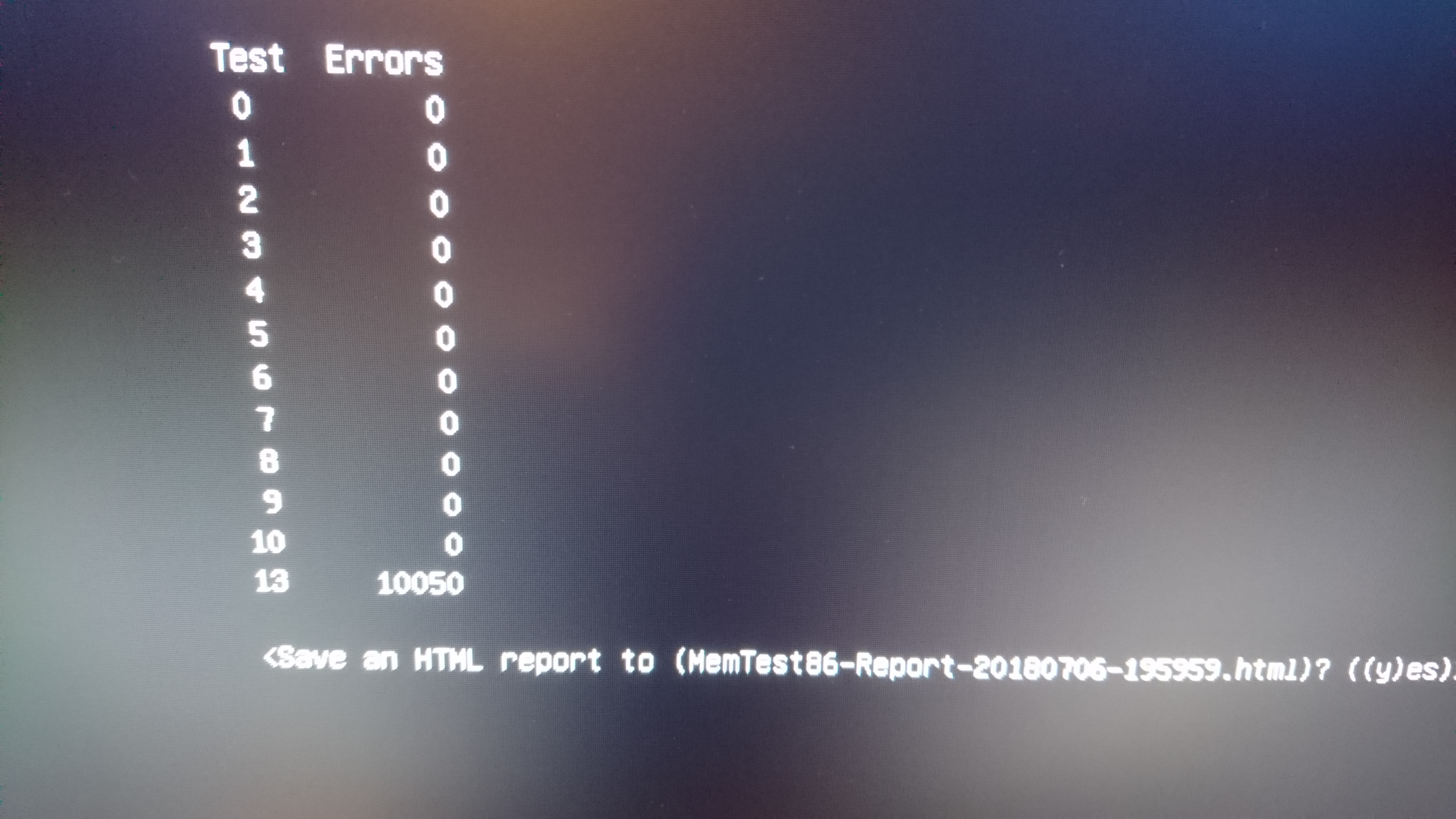

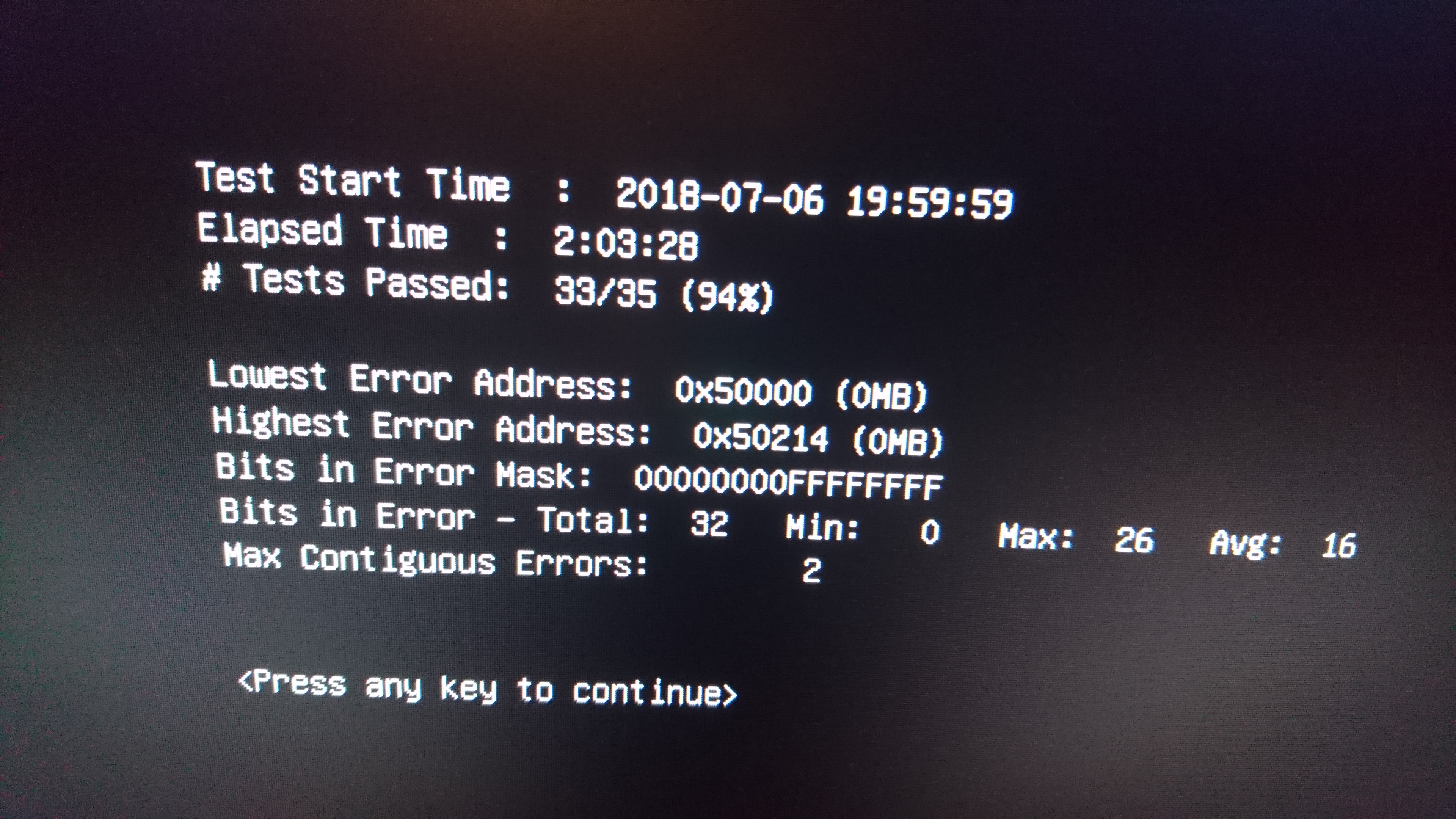

Habs jetzt erstmal auf XMP1 gelassen und Memtest durchlaufen lassen:
nach 2 Stunden hat es bei 94% und 10050 Fehler abgebrochen oO
ist da ein Riegel defekt, oder?

Kannst es aber nochmal ohne XMP versuchen. Einfach 2666 einstellen und, wie auf deinem 2. Bild gut zu sehen, bei Primary Timings 16 18 38 2 eintragen und bei Secondary Timings setzte du überall Auto, dann nimmt das Board sowieso sehr konservative Werte.
Edit: Was hattest du eigentlich als Voltage gesetzt. Laut deinem CPU-Z Screen ganz oben nimmt das XMP für die 3000 Mhz 1,35 Volt. Solltest du für 2666 nur 1,2 Volt eingestellt haben wäre das vielleicht auch ein Grund. Zur Sicherheit kannst eventuell mal auf 1,3 - 1,35 stellen.

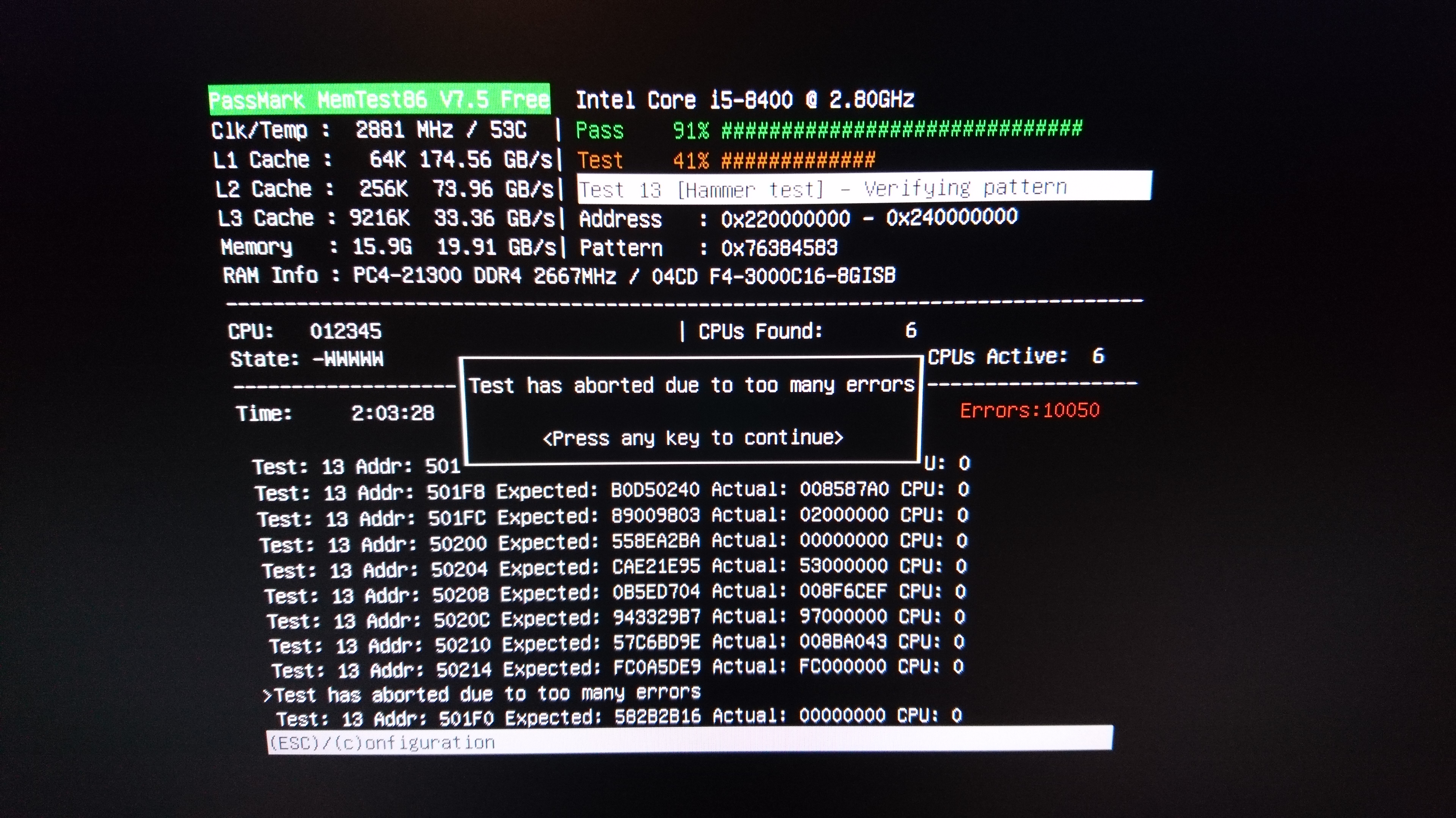

Hab jetzt beide Riegel einzeln bei memtest86 durchlaufen lassen:
bei der alten BIOS Version (glaub v4) findet er keinen Fehler, aber mit der UEFI Version sind bei beiden einzeln auch etliche hunderte Errors (immer bei Test 13/Hammer Test)
dass beide Riegeln defekt sind glaub ich auch nicht.
ist der Hammertest wichtig? :confused_alt:
Das zu gibts unterschiedliche Meinungen.
Ein Fehler im Hammertest zeigt eher Anfälligkeit als einen Defekt.
Es wird quasi absichtlich ein sehr sehr ungewöhnliches Testmuster benutzt was in der Praxis so nie vorkommt.
Fehler im Hammertest treten also nur dann auf wenn man absichtlich row-hammer-t. Das macht aber keine Software.
Ehrlich gesagt wundert es mich dass Row Hammer in der Version 7.5 wieder aktiv ist, denn eigentlich hatten die Entwickler zwischenzeitlich eingesehen dass der Test sehr sehr theoretisch ist und haben ihn standardmäßig deaktiviert.

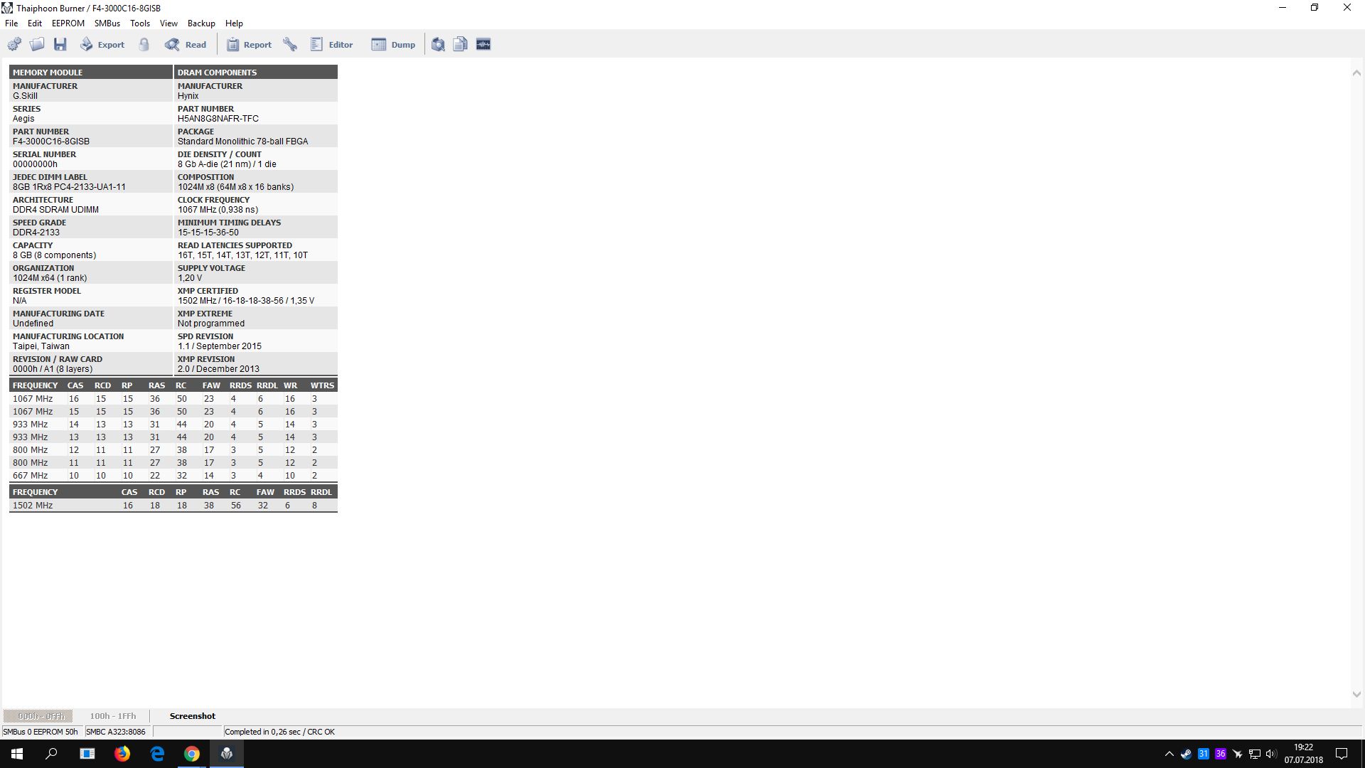

Speicherchips sind von Hynix.
Weiß jetzt nicht ob ich die behalten soll, oder gleich richtige 2666 die mein Mainboard unterstützen holen soll?
