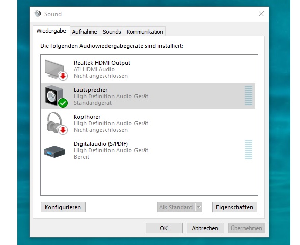

Ja der grüne Balken bewegt sich das wunder mich ja
Und der Lautsprecher is ausgewählt
Habe noch ATI HDMI out das ist aber deaktiviert
Dann Kopfhörer und SPDIF
Stecke ich die iPhone Kopfhörer rein habe ich sofort Sound
Ich habe aber auch kein Realtek hd Audio Manager in der system Steuerung obwohl ich sämtliche Treiber installiert habe ob den von Boot Camp oder der von der Hersteller seite

Wenn deine Kopfhörer laufen sind deine Lautsprecher das Problem. Also nix Treiber.
Im Mac OS haben sie ohne Probleme funktioniert und der doofe iMac Start Sound kommt auch
Bei meiner Frau ihren 24 iMac ist in der Systemsteuerung auch der Realtek hd Manager der is bei mir nicht daher denke ich immer noch ein Treiber Problem

Ich glaub, er meint die im iMac verbauten Lautsprecher.wahlmeister schrieb:Wenn deine Kopfhörer laufen sind deine Lautsprecher das Problem. Also nix Treiber.
Weiß aber nicht, ob die nen anderen Treiber brauchen^^

Und die kannst du nicht über die Soundsteuerung aktivieren? Mach mal Screenshot.

@Benni1990
Ich habe gestern auf meinem 27er-iMac (late 2011) das Windows 7 durch Windows 10 ersetzt und ebenfalls Probleme mit dem Ton bekommen (unter Windows 7 lief es noch problemlos).
Die automatische Treiberinstallation des Bootcamps blieb bei der Installation der Realtek-Treibern hängen.
Habe die Installation zweimal versucht, mit gleichem Ergebnis.
Bei mir hat es dann ausgereicht, im Windows-Gerätemanager den Treiber für das High Definition Audio zu deinstallieren (auch den Haken zum Entfernen der Treiber aktivieren) und dann den Cirrus-Treiber (den ersteren der beiden) vom USB-Stick mit den Bootcamp-Treiber zu installieren.
Der Ton funktionierte dann sofort problemlos!
