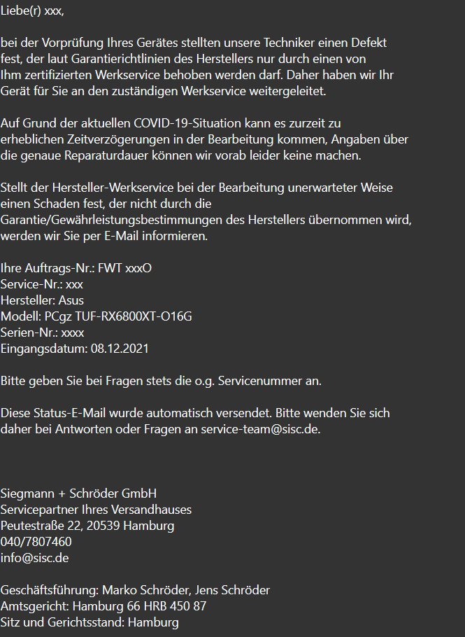

So mal kurz nen Update weils ja schon etwas her ist, Die karte wurde am 9.12.21 zu einer servicebude von asus geschickt und seither warte ich drauf.
Aber es wurde bestätigt das die Karte wohl oder übel defekt ist und es leider dauert ersatz zu beschaffen. Hatte heute früh mal vorsichtig angefragt und da sagte man es kann frühestens März ersatz geliefert werden.
Daraufhin wurde mir dann eine 3070TI angeboten, ansich ok aber wegen den lausigen 8GB kommt die nicht infrage, dann hätte ich genauso meine 2070s behalten können. Hatte dann auch angefragt wegen einem upgrade zur 6900XT daraufhin hiess es dann ihre alte karte also die 6800XT sowie eine zuzahlung von 900€. Ja genau ich zahle nochmal den gleichen preis den ich für meine karte gezhalt habe. Auch auf die nachfrage ob es möglich wäre die 3070TI als übergangskarte zu bekommen bis ich meine wioeder bekomme wurde leider auch verneint.
Langsam find ich das wirklich nervig, weil das thema ja auch schon ewig und 3 tage läuft.
