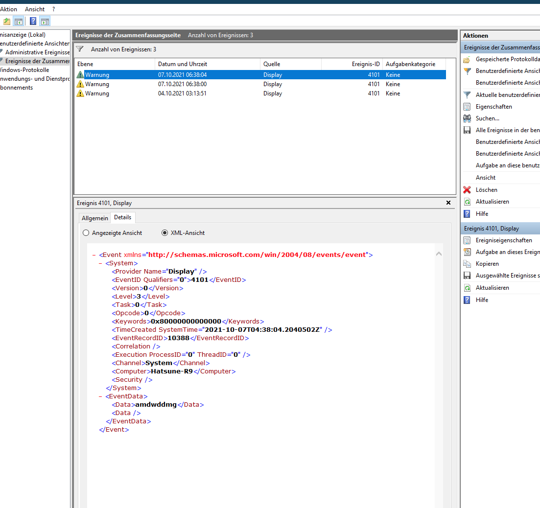

Hier scheint wohl der AMD GPU Treiber ein Problem zu haben, weil sobald ich das PT der GPU runtersetze auf -15% wird das Problem schlimmer. Oder sei es auch nur das ich den fanstop modus deaktiviere und sonst nichts weiter im Treiber änder.

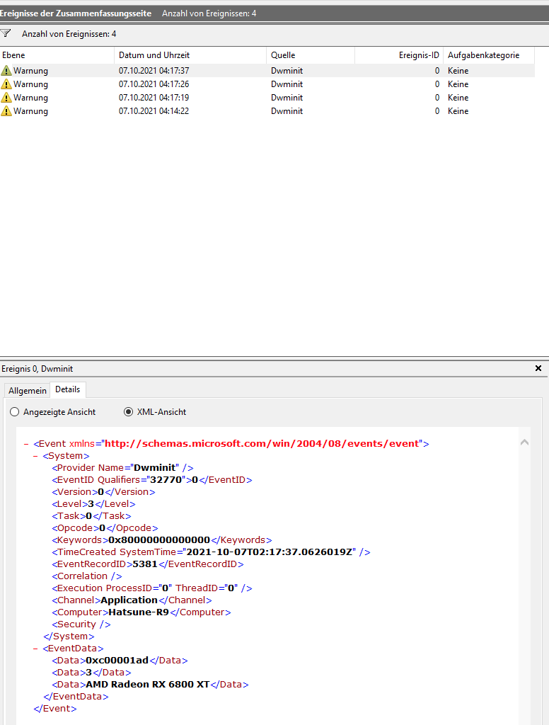

Auch konnte ich gestern einen DWM/GPU Treiber absturz provozieren indem ich in Unity 2019 war und dann ein Snipping tool screenshot bearbeiten wollte.

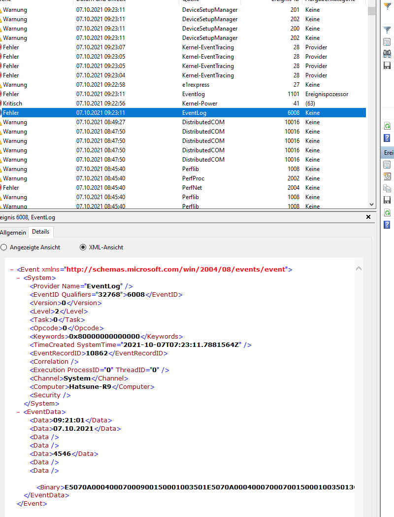

WHEA Fehler habe ich keine ausmachen können im Ereignislog, daher gehe ich von aus das CPU seitig alles in ordnung ist.
Das letzte Bild zeit das letzte Ereignis vor dem Shutdown und da ist ansosnten auch nichts auffälliges in meinen augen.

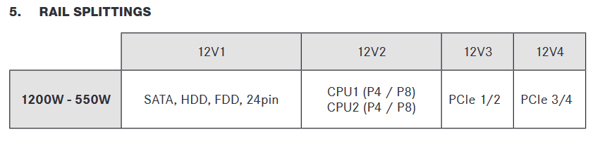

Wie versorgst du die Grafikkarte mit Strom?
Zwei PCIe Kabel und auch verteilt auf die beiden Rails 12V3 und 12V4:
Oder hast du den Overclocking-Key aktiviert und machst Single Rail?

Die karte wird mit 2 verschiedenen Kabel versorgt, sprich Kabel a leitung 1 und kabel b leitung 1.
Das hatte ich auch schon geändert, vorher war es nur ein Kabel was ich nutzte, welches von den 16Pins nur 12 dirket ins netzteil einbindet.
Den OC Key habe ich nicht angeschlossen.
