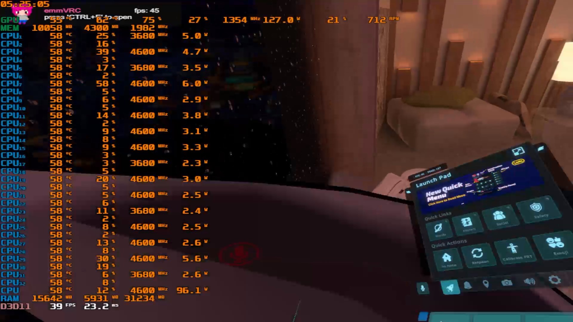

So habe heute nochmal ne runde vrchat gemacht und auch wieder nen fullcrash gehabt mit dazugehöriger CSM aktivierung und 1 lang und 3 kurzen pieps. Diesesmal hatte ich das aufgenommen, um zu sehen ob es an der temp oder evt spannung liegt. Laut afterburner kann man beides ausschliessen.
Die frage die ich mir grade stelle wie soll ich sowas denn asus erklären, es kann ja sein das die karte da getestet wird und da keinen ärger macht. Der screenshot ist in der letzten sekunde der aufnahme entstanden, spielzeit waren um die 4 Stunden und ich hatte auch immer mal wieder nen Blick in HW info reingeworfen und auch da waren die Temps beim GPU kern maximal 67 grad und der Hotspot 89. CPU war auch im Peak auf 69 bei einem maximalverbaucht bei PPT um die 117 Watt, hier war die GPU bei 228 Watt.
Was mich wundert ist das ich am anfang nur neustarts hatte und seit einiger zeit hauts mir bei jedem dieser crashes die GPU raus bzw das bios aktiviert CSM.
Hatte auch schon überlegt das es das Vbios sein kann, aber dann würde es seitens asus bestimmt schon nen fix geben und das Problem nicht nur meine karte betreffen.
Windows bzw wattmann kann ich auch ausschliessen, den wattman habe ich bisher noch nicht geöffnet in diesem system. Treiber hatte ich vorhin auch mit neuinstall auf den 11.2 aktualisiert.

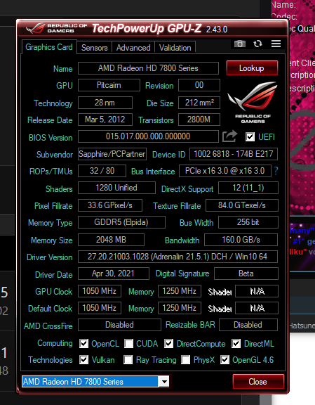

das alte brett ist wieder drin und das neue ist auf den Rückweg, ich hatte damit auch die probleme mit den abstürzen, ebenso ist auch die 6800xt inzwischen auf dem weg in die Werkstatt.
Nun ist erstmal ne 7870 mit UEFI mod drin und ich hoffe inständig das die Karte repariert oder asgetauscht wird.

Agil schrieb:
@Hatsune_Miku
Kurze Frage, wo bekomme ich den UEFI mod, bzw. das Bios? Ich habe hier auch noch eine Sapphire 7870 die nur mit CSM läuft. Danke
https://www.computerbase.de/forum/threads/asus-uefi-gop-bios-hd7870-dc2-2gd5-v2.1454292/ hab das von hier. Hatte auch versucht den lüfter anzupassen das er im idle nur mit 500 rpm oder so geht, hat leider nicht geklappt. Ansonsten habe ich nur das UEFI aktiviert. Wäre schön wenn man so auch bei neueren Karten Rbar nachträglich hinzufügen konnte.
Was mir aber aufgefallen ist, die 7870ghz edition ist an sich noch relativ brauchbar, aber man sieht hier schon sehr deutlich das die 2GB auch zu wenig sind, hatte mal talos prinziple probiert, knabbert dauerhaft an 2gb und die karte ist bei 60-70% last. Windows und konsorten sind ja inzwischen auch schon hart unverschämt was den vram angeht
Nur zum Verständnis, du hast das dort angebotene fertige ROM geflasht, oder ein Dump deiner Karte bearbeitet? Starte ich nämlich die GOPupd.bat bekomme ich nach dem auswählen meines ROMs nämlich einen Fehler wegen fehlender Python.exe
Das ist schon etwas her, ja ich habe das Bios gedumpt und dann das backup vom dump draufgezogen und danach geflasht, lief wenn ich michrecht erinner problemlos durch.
