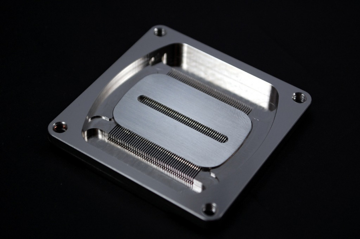

Ein CPU-Kühler mit extra markiertem IN und OUT hat konstruktionsbedingt gewisse Optimierungen in genau diese Richtung. Ich kenn es von meinem EKWB-Kühler, der sogar JET-Plates extra je nach zu kühlendem Sockel mitbringt. Das mit der JET-Plate, also diese Verteilerplatte, siehst Du hier:
Der IN-Port ist nun genau über der JET-Plate, die nun ihrerseits den Wasserstrom (ideal?) in die Finnen leitet. Der OUT-Port ist seitlich und führt das Wasser ab.
Damit sollte eigentlich klar werden, dass es sinnvoll ist, IN und OUT entsprechend auch zu nutzen. Aber: Keine Ahnung, wieviel Kühlleistung man verschenkt, wenn man es genau anders herum macht :D
