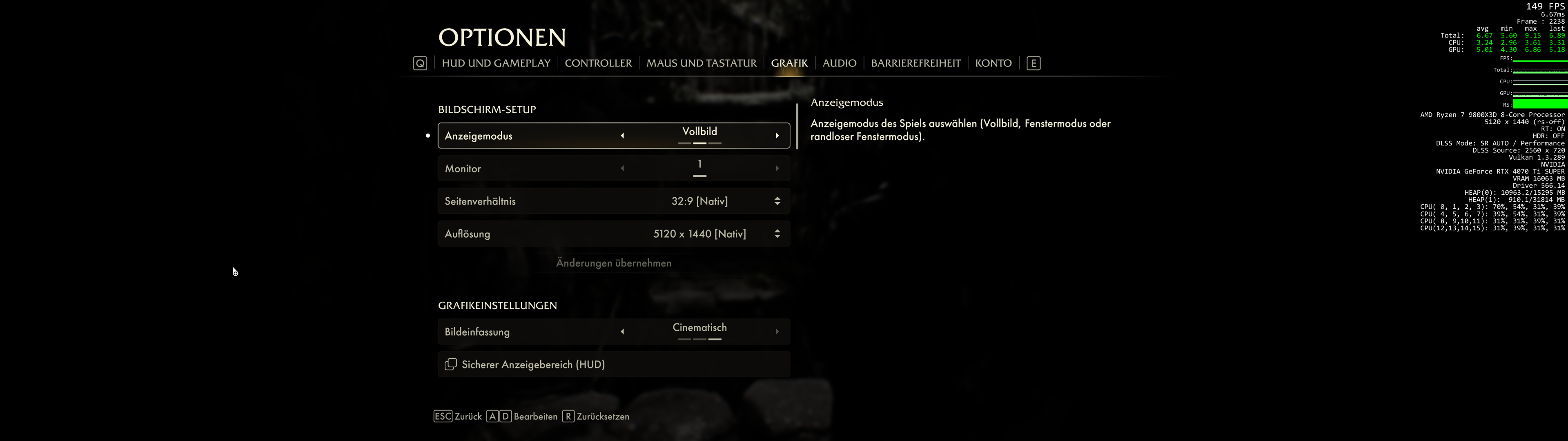

Hab jetzt 2x Ingame aufgenommen und lade das gerade hoch.
1x Indiana Jones And The Great Circle /Hyper /PT Full/Ryzen 9800X3D/4070Ti Super/5120x1440p
1x Indiana Jones And The Great Circle /Hyper /PT Off/Ryzen 9800X3D/4070Ti Super/5120x1440p
Vollbild klappt leider nicht,auch wenn alles korekt eingestellt ist. Diese blöden Balken hab trotzdem.
