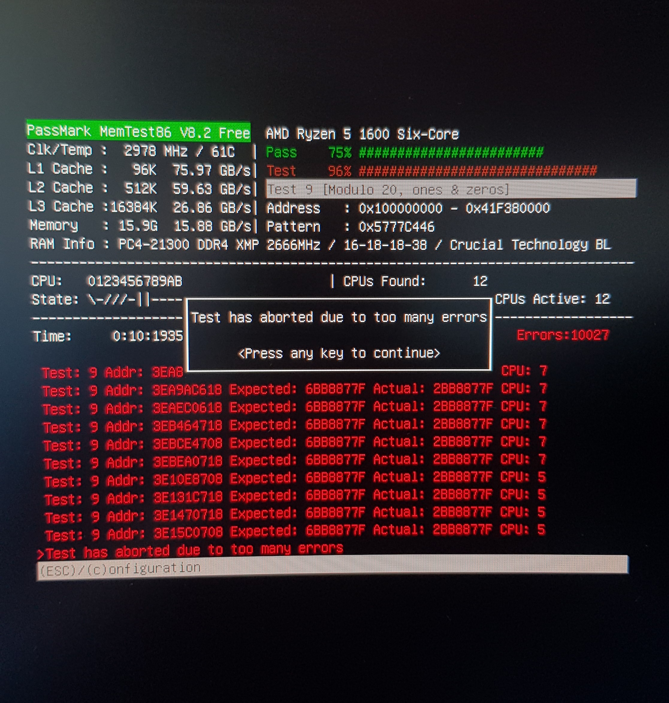

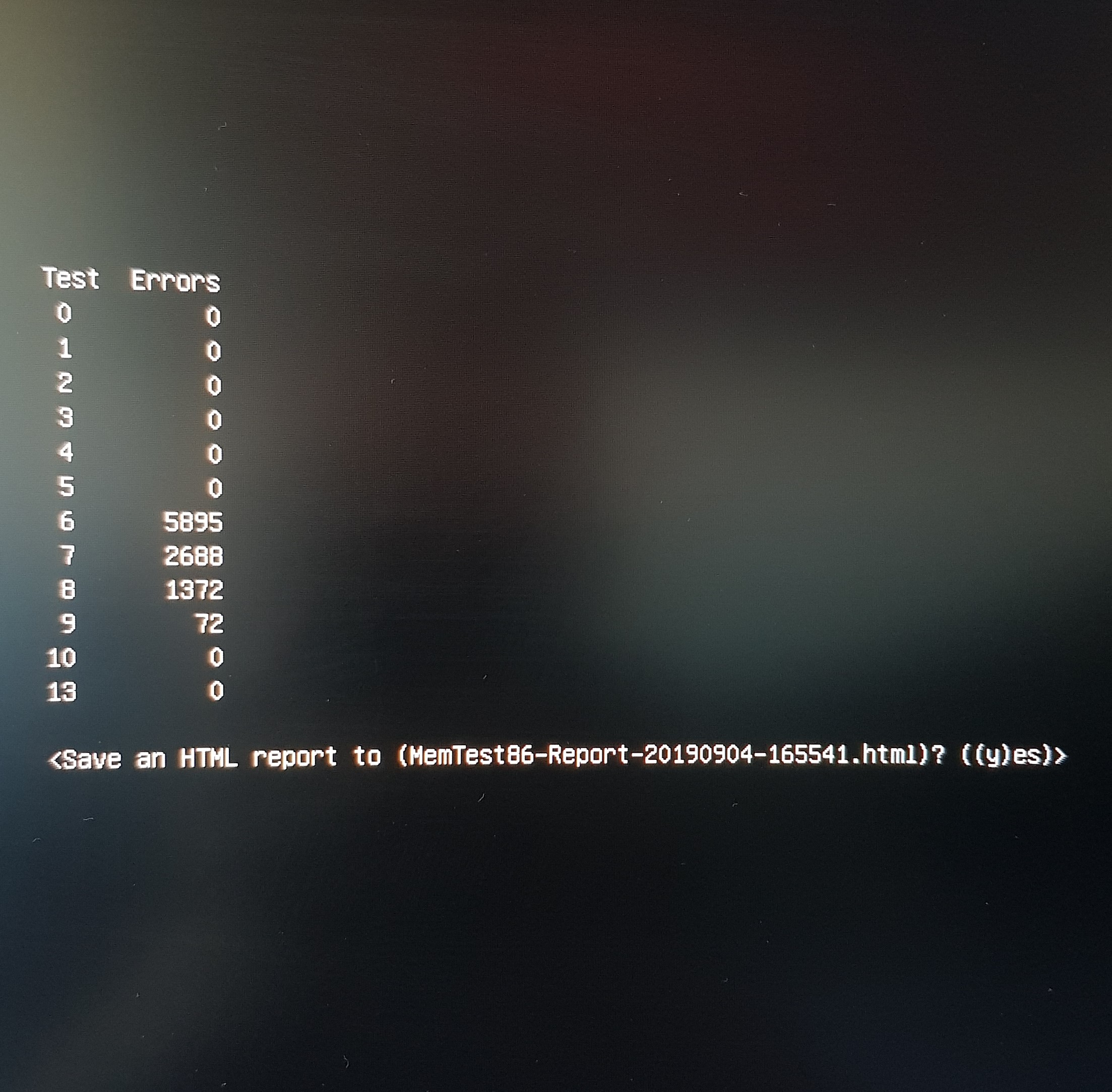

als ich gestern an meinem PC gespielt habe hatte ich einen eingefrorenen Bildschirm. Als ich den PC neu startete ist Windows immer wieder abgestürzt mit unterschiedlichen Fehlermehldungen. Am System habe ich nichts geändert und es lief seit dem ich den PC zusammenbaute (Mai 2018) stabil. Ich habe lediglich einen zweiten identischen RAM Riegel im Dezember 2018 hinzugefügt. Nun hatte ich aufgrund der Abstürze die Vermutung, dass es am RAM leigen könnte. Der MemTest ergab, bei beiden Riegeln einzeln keinen Fehler und Windows lief auch stabil. Wenn ich die Riegel jedoch im Dual Channel laufen lassen erhalte ich dieses Ergebnis:
818116
818125
Könnte es vielleicht am Mainboard liegen, da die RAM Riegel einzeln ja funktionieren.

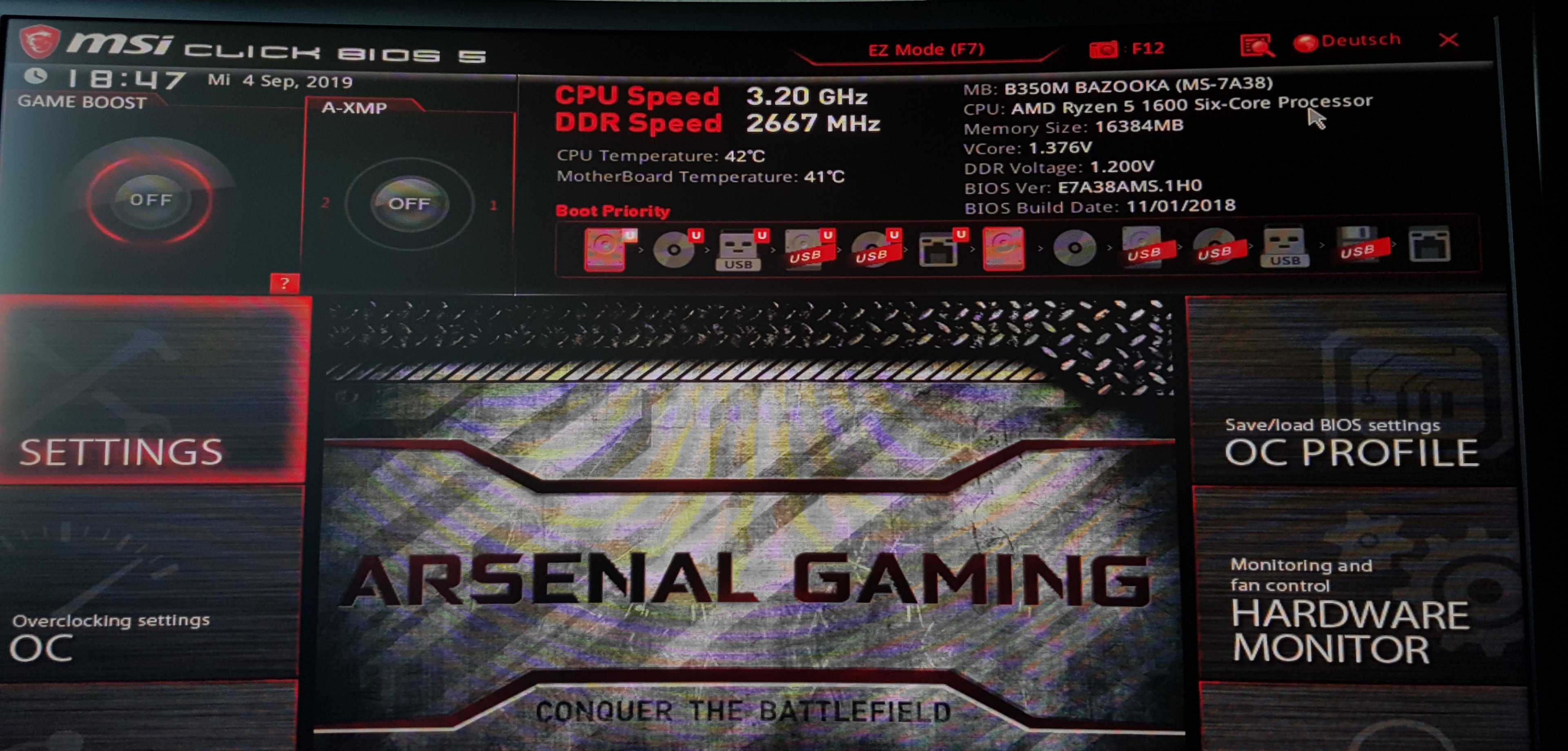

Poste doch bitte ein Bild von den Einstellungen im Bios.
Sind 1,2Volt für den RAM eingestellt? Oder alles über das geladene XMP-Profil gezogen?

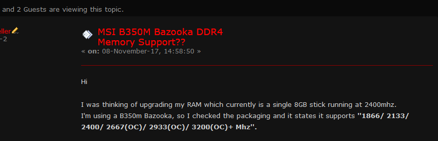

hatte ich eben gelesen und war mir erst auch nicht sicher, dieser post von msi hatte mich dann bekräftigt.
sollte das nicht stimmen nehme ich es natürlich wieder raus.
https://forum-en.msi.com/index.php?topic=294686.0
okay, sry. kam nicht zum Eruieren.
hier der beleg das ich falsch liege. danke für den hinweis.

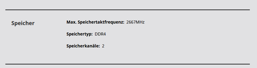

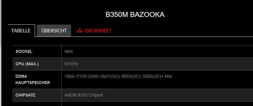

MSI schreibt:
818142
AMD schreibt:
818143
Der einzige der was anderes sagt, ist der Typ im Forum, der von irgendwo her falsche Daten reinkopiert hat:
818144
Was sein kann, dass die Angaben wirklich mal bei MSI zu finden waren und zwar, BEVOR die Ryzen rauskamen. Die ersten APUs waren noch Bulldozer (Excavator) basierend und die unterstützten zwar DDR4, aber nur mit 2400MHz.

Wenn ich das zweite XMP Profil einschalte zeigt das Bios mir 1,344 Volt für DDR Voltage. Ich probiere mal mit den Einstellungen den MemTest erneut.
das wäre ein erster guter Schritt ;)
Der MemTest hat nach allen 4 Durchläufen keinen Fehler mehr angezeigt und Windows läuft bis jetzt (seit einer halben Stunde) auch stabil. Die Spannung wirds wohl gewesen sein, obwohl ich diesbezüglich vor den Abstürzen keine Änderung vorgenommen habe. Vielen Dank an alle :)
