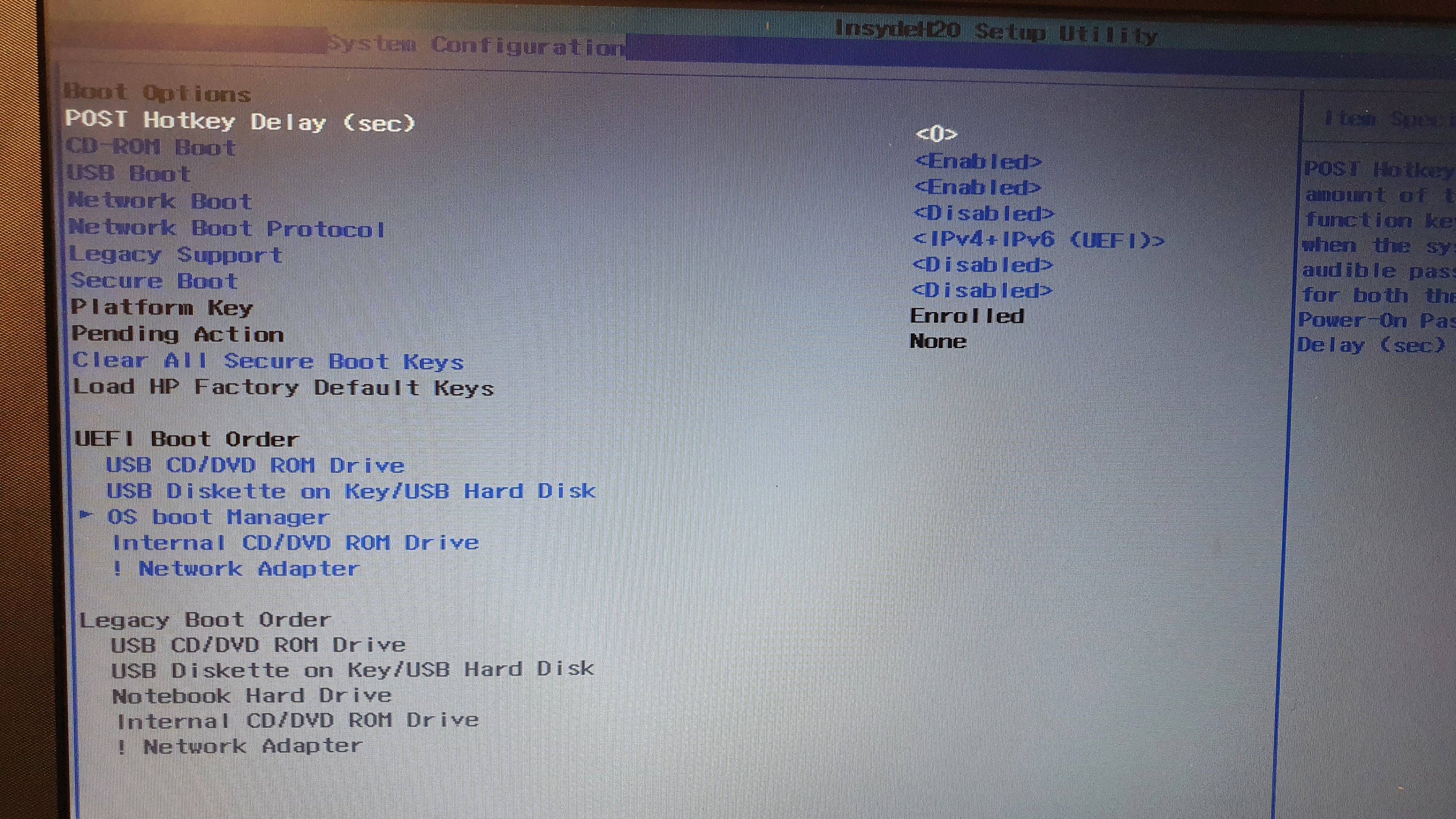

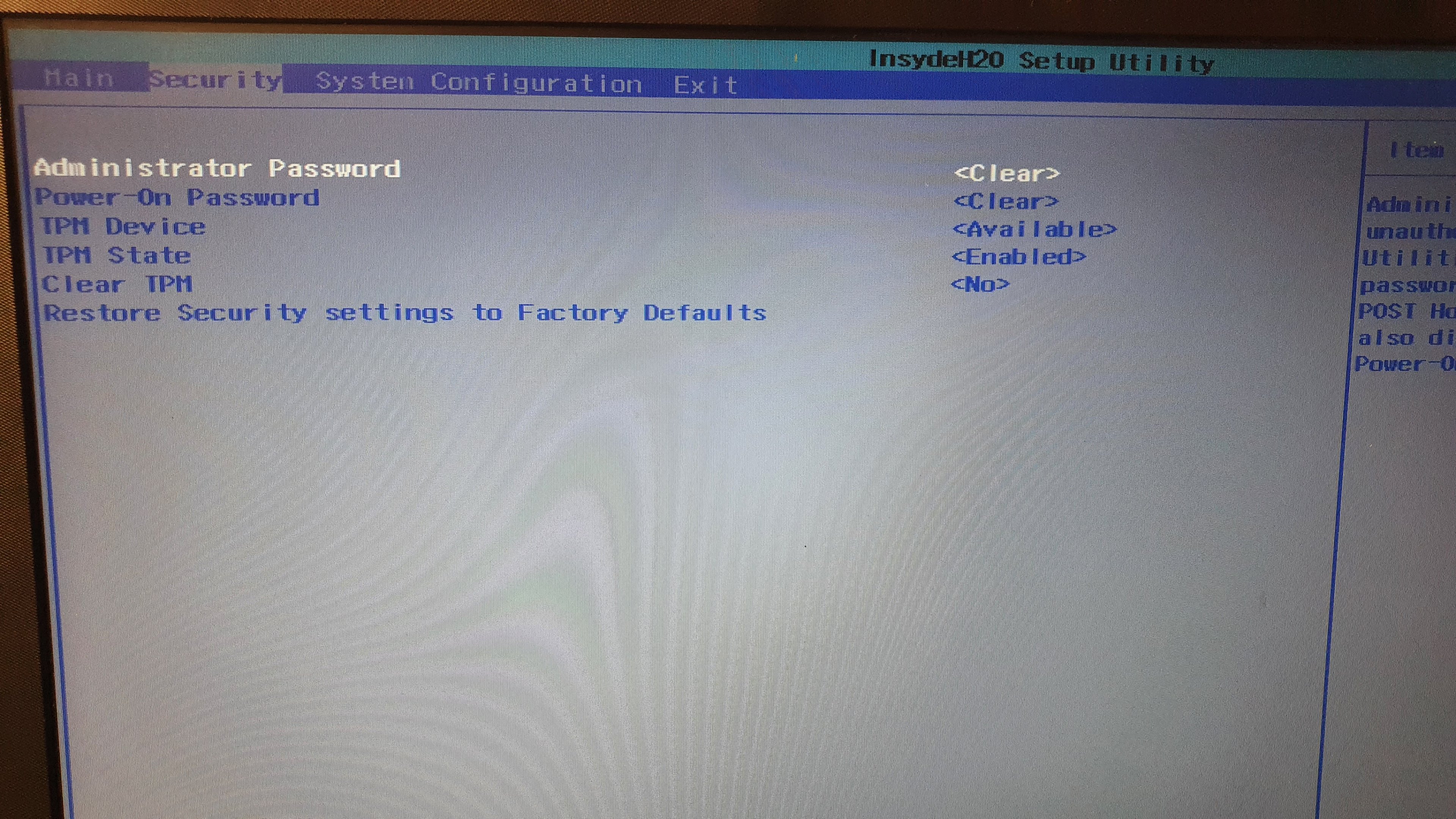

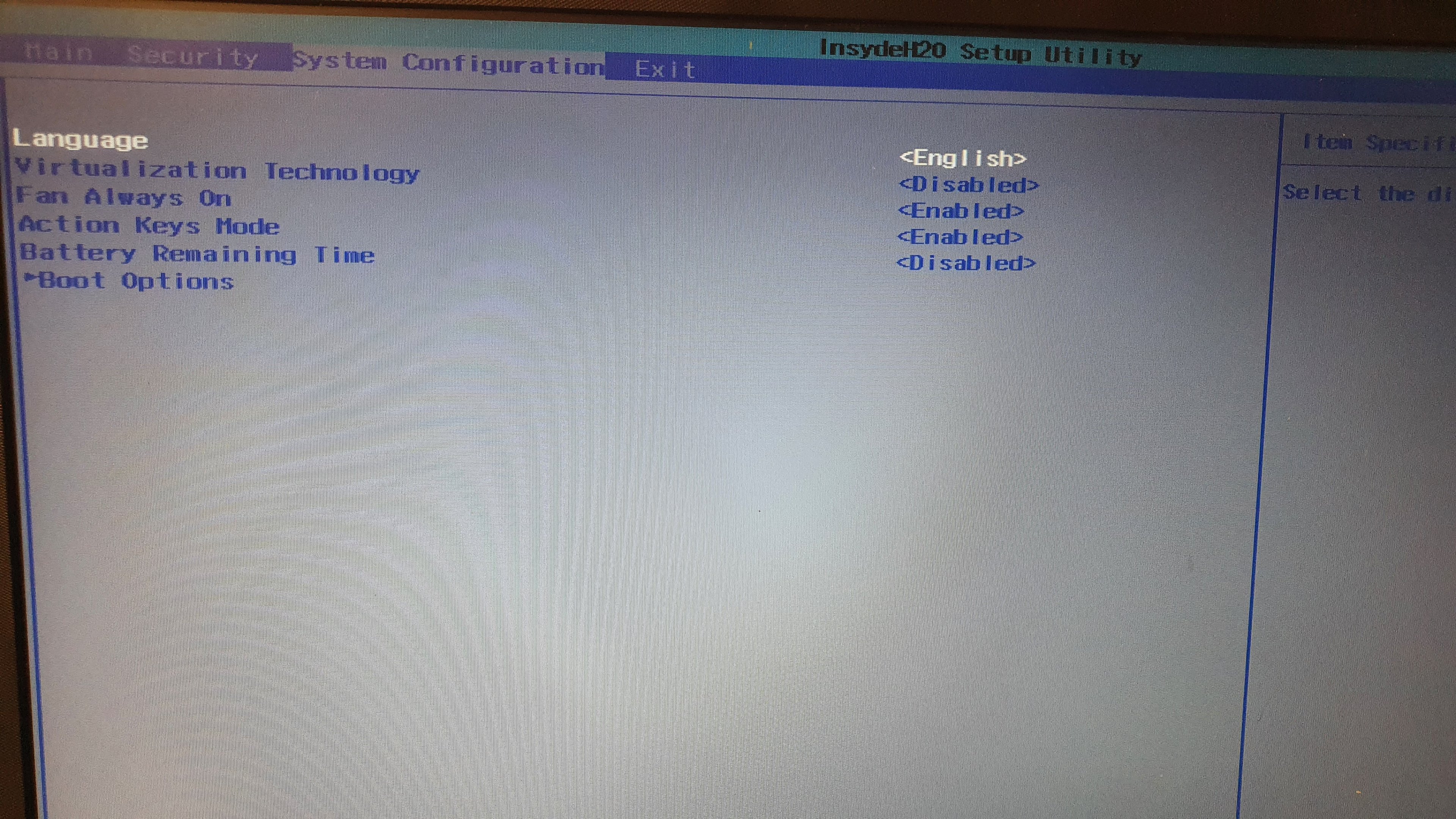

Ich wüsste nicht, was noch. Ich habe Legacy Support enabled und disabled probiert. Genauso wie Secure boot. Viel mehr gibt es eigentlich nicht.
