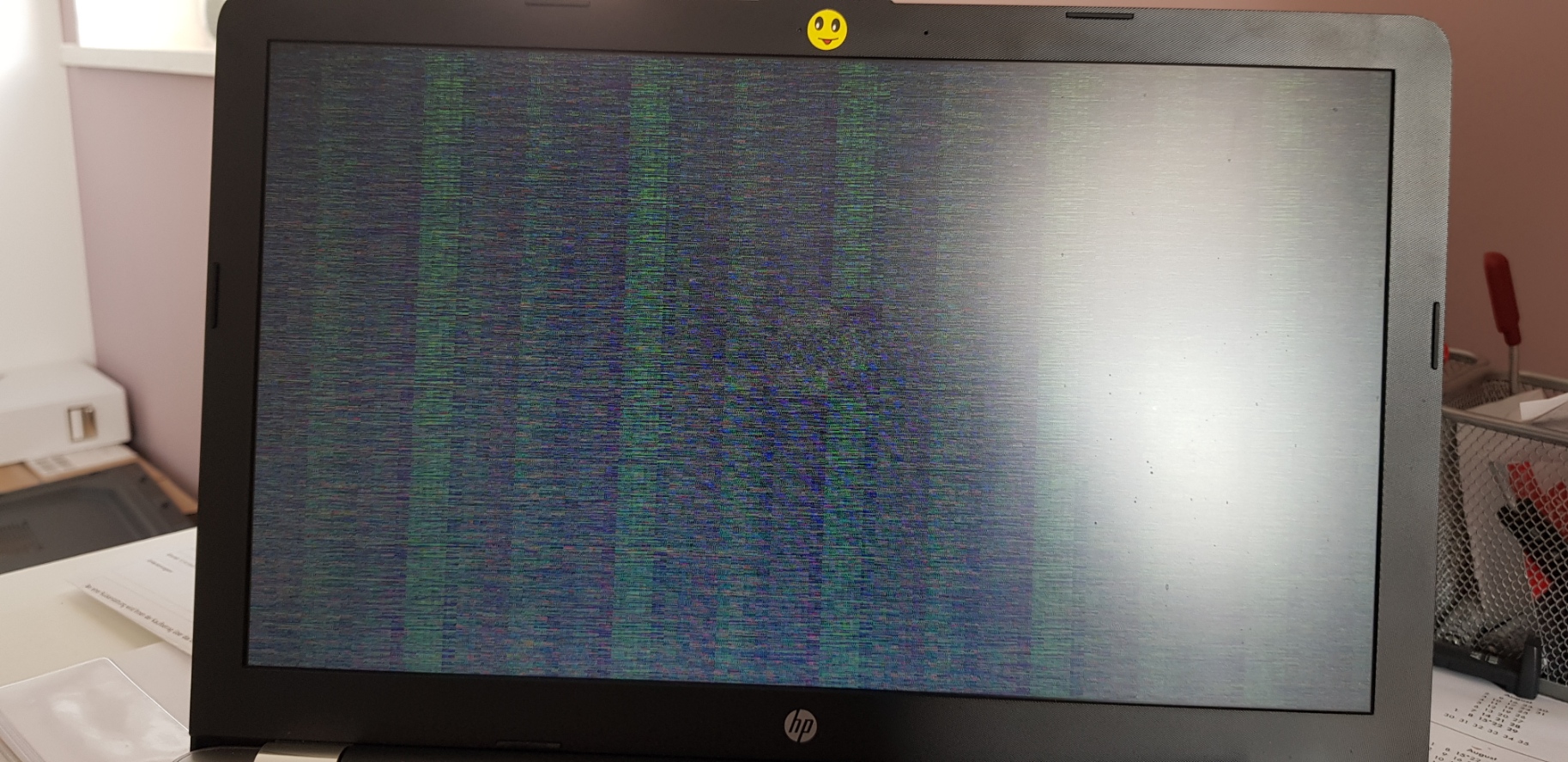

hallo, ich möchte windows 10 Pro 21H1 mit hilfe eines USB-Sticks installieren. kurz nachdem ich von USB-Stick boote, erscheint das Hersteller Logo und kurz darauf startet der Laptop einfach neu. dann wähle ich im Bootmenü wieder den USB-Stick (UEFI) dann kommt ebenfalls wieder das Bootlogo und plötzlich habe ich einen Grafikfehler auf dem gesamten Bildschirm und das wars dann. weiter komme ich nicht.
Hier ist das Fehlerbild was immer beim booten von USB-Stick erscheint.

ich habe als 1. den USB-Stick mit dem Programm "Rufus" und dem Windows 10 Pro 21H1 image erstellt. zum einen mit MBR und beim 2. mal mit GPT beides hat nicht funktioniert. danach habe ich mir das aktuelle Media Creation Tool von Microsoft heruntergeladen und das aktuelle image gleich auf den USB-Stick machen lassen. hat auch nicht funktioniert. dann habe ich es mit dem Windows 10 Upgrade Assistent versucht. hat fast nen ganzen Tag gedauert aber hat auch nicht funktioniert. bei allen Versuchen endete es mit dem gleichen Fehler(sieh bild oben).

nun ist zwar kein grafikfehler aber ich hänge beim Bootlogo fest und es geht nicht weiter.
habe auch schon andere einstellungen im bios versucht. vergeblich.

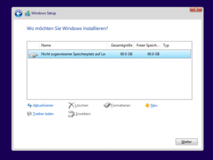

bevor ich windows 10 neuinstallieren wollte, habe ich windows zurückgesetzt inkl. entfernen aller programme und persönlichen daten.
Das braucht man ja eigentlich nicht. Bei einer Clean Installation löscht man sowieso die ganze Festplatte, so dass nur ein nicht zugeordneter Platz bleibt.
Versuch mal die 20H2 mit rufus, die 21H1 ging bei meinem TP 540P auch nicht wegen Grafikfehler.
so habe noch eine festplatte hier liegen gehabt. habe dort das image draufgezogen mit rufus. secure boot disable habe von der festplatte gebootet. aber ebenfalls wieder der Garfikfehler.

Bevor Grafiktreiber des Betriebssystems geladen werden, werden zunächst die im BIOS/UEFI integrierten Treiber genutzt.
Einige ältere Laptops, haben zwar gute GOPs (für den CSM-Modus), jedoch schlechte EFI-Treiber integriert.
Schau mal im BIOS nach, ob Du dort ein CSM Eintrag findest, und ob Du die Treibernutzung der Grafik dort einstellen kannst (Legacy/UEFI/both) -> einfach auf Legacy stellen.
Alternativ beim Booten schauen, NICHT vom UEFI:Stickname zu booten, sondern nur von Stickname.
Das klappt aber meist nur, wenn nicht zwingend UEFI durch z.B. M.2 NVMe-SSDs vorausgesetzt wird.
Alternativ mal schauen, ob es ein BIOS-Update für den Laptop gibt.

Anscheinend ist es bei Dir andersrum zu meinen Vorpost (die GOPs sind mist, die EFI-Treiber ok.)
