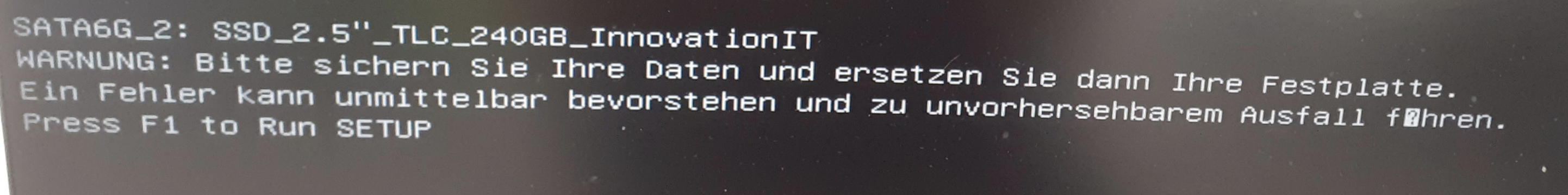

Das denke ich nicht.
Sondern der genutzte Datenträger scheint einfach defekt zu sein.
Das sah ich auch so, dagegen keinen Hinweis auf eine Hack, oder eine Infektion mit Malware. :confused_alt: Eine Neuinstallation des Betriebssystems wird dann nicht helfen, wenn dem so ist, daher auch die offenbar übersehene Frage nach dem Zustand des Datenträgers.

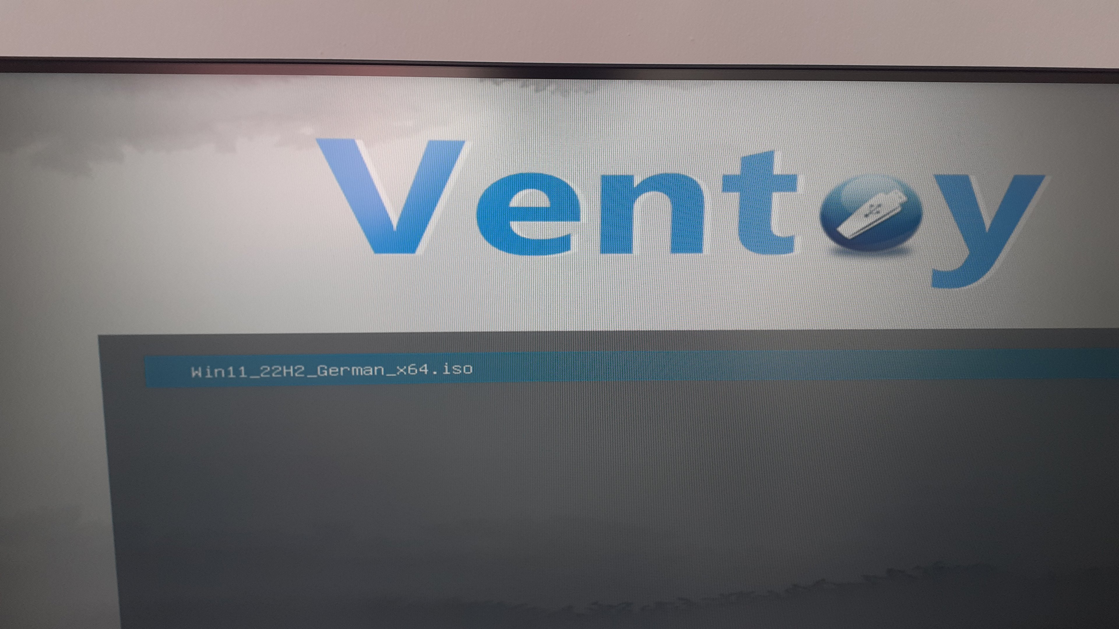

Ich hatte versucht Windows neu herunterzuladen mit Hilfe von Ventoy.

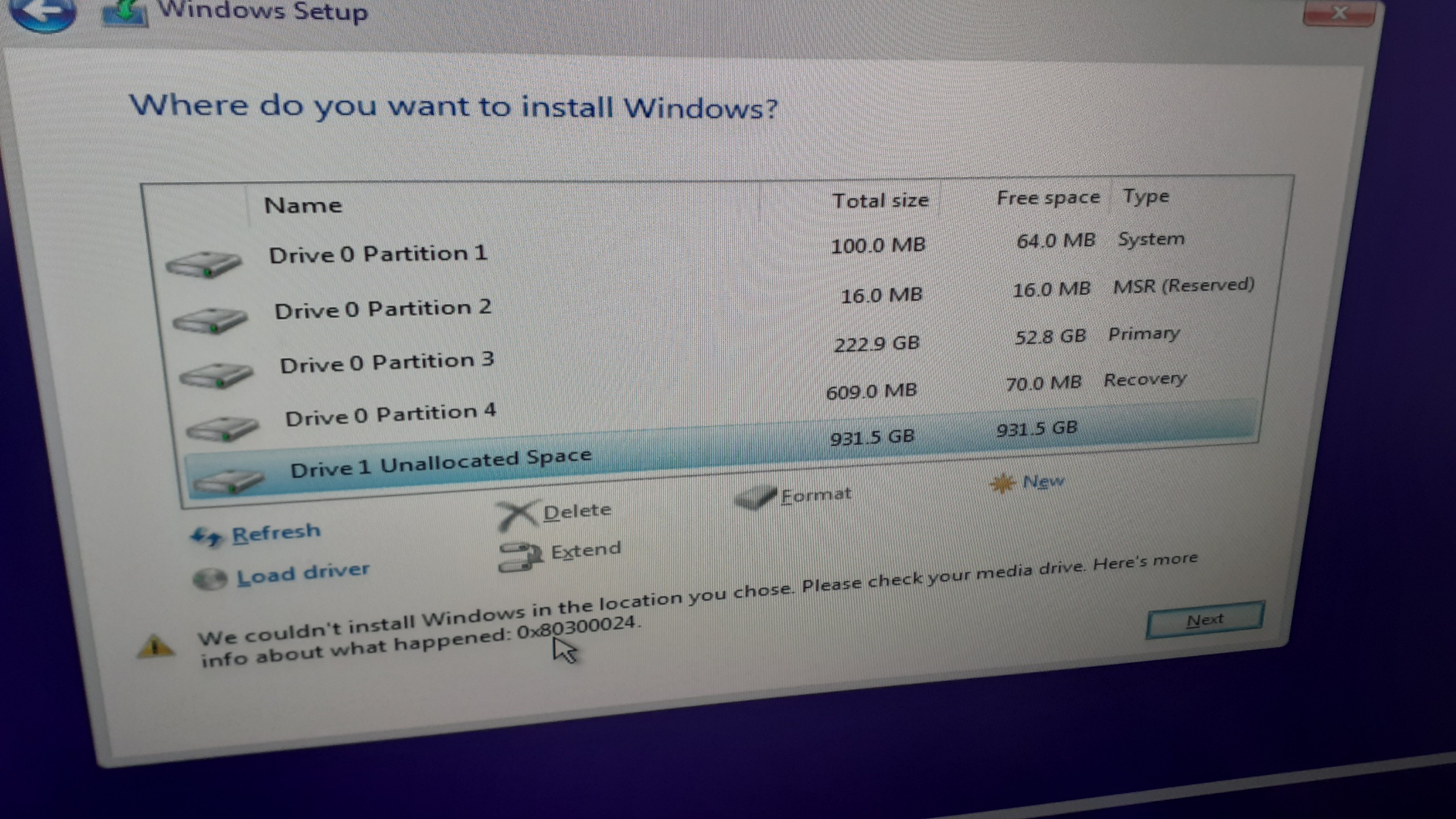

Als ich dann beim Windows Setup war und aussuchen sollte auf welcher Festplatte ich Windows 11 installieren will bekam ich ständig Fehlermeldungen.
Meine SSD konnte ich nicht löschen die HDD aber schon.
Auch das Formatieren der SSD hat nicht funktioniert.
Als ich beim BIOS den USB Stick mit UEFI nehmen wollte ging das nicht.
Ich kam in diesen MOK manager und musste irgendein key nehmen.
Und du möchtest auf der "defekten SSD" ein Windows installieren?
CU
