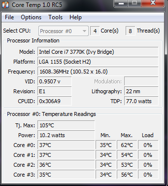

Ich habe eine Corsair H60 Wakü auf meinen CPU (Titel) montiert und ist im Leerlauf nach CoreTemp bisschen weniger als 40° heiss. Wollte fragen ob dies ein normaler Wert ist oder ob das zuviel ist, kenn mich da nicht so aus.

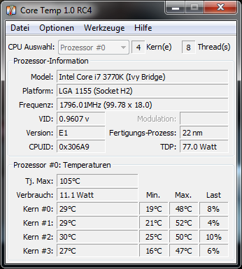

in meinem zimmer hat es zur zeit maximal 15 grad wenn ueberhaupt so viel ausserdem is das der idle wenn er 10 min im idle da steht und es ist mit coretemp mindestens 10x nachgemessen worden wie auch mit hwmonitor (; und das bei der Quiet einstellung (: ausserdem habe ich 4 SP120 an die wasserkuehlung geschnallt (: in der Corsair Link software wird mir der prozi mit 18 grad und die H100i auch mit 18 grad angezeigt (:

Puuh, kalt kalt. Aber möglich! Habe auch gerne nur max 18-19 Raumtemp und bei einer H60 im idle ca. 25 °C. Natürlich in Anbetracht der Tatsache, dass die Werte einigermaßen korrekt sind (zumeist liegt die Temp einige Grad Celsius höher).

Habe die Wärmeleitpaste gebraucht die auf der pumpe war. ich nutze den corsair lüfter der dabei war. könnte nochmal schauen ob alles richtig sitzt aber wollte vorher ein paar Meinungen einholen. Pumpe hat 3 Pin Stecker und ist am Mainboard angeschlossen. Lüfter hatt 1100 rpm.
