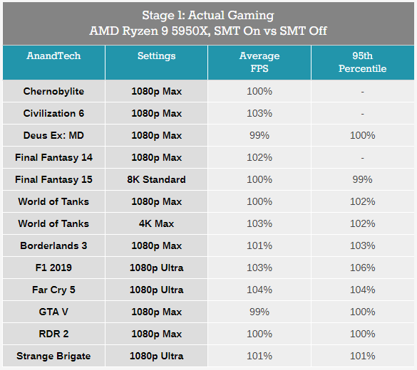

owned139 schrieb:
In 13/16 Tests profitiert man von SMT, also wie kommst du zu deiner Annahme?
Man muss schon den ganzen Artikel lesen und sich grundsätzlich auch ein paar Gedanken über SMT machen. SMT kann und funktioniert meistens, weil man diverse Latenzen umgehen kann, zum Beispiel wenn ein virtueller Kern noch auf Daten aus dem RAM wartet.
Zum Problem wird es dann, wenn man dadurch zusätzlichen Flaschenhals schafft, zum Beispiel wenn 32 Threads Daten aus dem Speicher anfordern, dadurch die Speicheranbindung auslasten, aber selbst nun mal nicht die Leistung von echten 32 Kernen erbringen oder durch die Nutzung der Threads das Power Budget erschöpft wird und die CPU grundsätzlich niedriger takten müsste.
In dem verlinkten Test sind praktisch nur Vorteile bei Anwendungen zu sehen, weshalb man heutzutage ja auch grundsätzlich zumindest bei Applikationen empfiehlt HT eingeschaltet zu lassen. Es bedeutet aber nicht, dass es der Weisheit letzter Schluss ist und man die Recheneinheiten nicht auch anders besser auslasten kann ohne die Nachteile von SMT in Kauf nehmen zu müssen. Schaut man sich die Spiele an, so sieht es ähnlich wie schon bei den CB Tests aus, es bringt schlichtweg so gut wie nichts.
Deshalb auch meine Aussage, man sollte das Thema SMT schon vorsichtig betrachten und nicht pauschal davon ausgehen durch SMT bekommt man grundsätzlich 25% mehr Leistung als ohne. Bei einer 4C CPU wird man andere Resultate bekommen, als bei einer 16C CPU, mit genügend Speicherbandbreite werden die Resultate unterschiedlich ausfallen, als im RAM Bottleneck und letztlich hängen die Vorteile von der eingesetzten Software, dem Power Budget, dem Scheduler und einigen anderen Sachen ab.

xexex schrieb:
In dem verlinkten Test sind praktisch nur Vorteile zu sehen, weshalb man heutzutage ja auch grundsätzlich zumindest bei Applikationen empfiehlt HT eingeschaltet zu lassen. Es bedeutet aber nicht, dass es der Weisheit letzter Schluss ist und man die Recheneinheiten nicht auch anders besser auslasten kann ohne die Nachteile von SMT in Kauf nehmen zu müssen.
Ich hab das auf nem 5950X grad mal versucht - CB R20 MT mit in den Settings auf 16 Threads und 32 Threads verglichen. Ergebnis - beide Runs sind gleich schnell. Auf in meinem Fall 50-100 Punkte genau kommen da 108xx - 109xx Punkte bei rum. Obwohl das technisch irgendwie nicht ganz erklärbar ist.
Auch sinkt die Leistungsaufnahme im 16x Thread run um 30W, was ggü. den 180W des 32x Thread runs mal schlappe 20% sind. Also 20% weniger Effizienz. Am Powerlimit kann es eigentlich nicht liegen, weil das Powerlimit nicht greift bei 16x Thread run. Bandbreiten/IF und so Kram wäre eine Vermutung, aber auch das wäre eigentlich unlogisch, da bei mehr Threads normalerweise durch das interne OoO und Pipelining Zeugs innerhalb der Cores bei mehr Workload eigentlich bessere Auslastung - und damit eben in Summe mehr Performance bei rum kommen müsste. Die CPU macht ja auch irgendwie mehr - der Verbrauch steigt hier ja auch gut an. Theoretisch. Bei meinem 1600er Ryzen ist das btw. nicht der Fall. Der gewinnt seine um die 20%+- durch die doppelte Threadanzahl im Cinebench und Blender Run.
Kein Plan woran das jetzt hier genau liegt. Ich kann das Verhalten auf dem 5950X unter Win10 bei mir zumindest soweit nachstellen, dass es Runs in Cinebench, Blender Cycles, wie auch Handbrake betrifft. Bei letzterem hatte ich das noch auf die CCD Schwurbelei von Microsoft geschoben, weil Handbrake mit meinen Settings "nur" ca. 60-80% CPU Load erzeugt. Aber selbst da kommt die identische Leistung bei rum, wenn man im Taskmanager bspw. die Threadzuweisung auf nur jeden zweiten Thread festpinnt und man spart wieder die +-20% an Verbrauch wie beim Cinebench und Blender Run eben.
Lange Rede, wenig Sinn - es ging ja um die Rechnung, dass man da SMT mit so und so viel Prozent einrechnen muss. Neee, den Werten nach, SMT Leistung kann schlicht komplett verpuffen.
