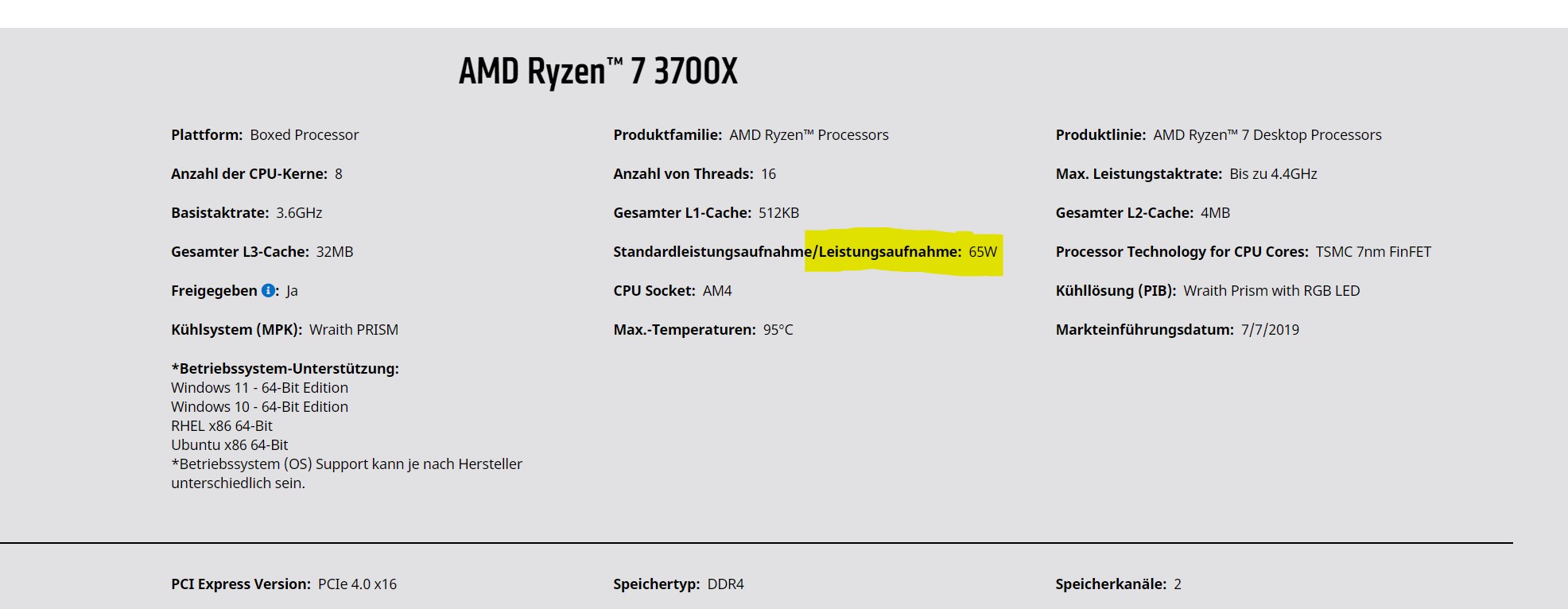

@Taxxor Was TDP bedeutet ist mir schon klar. AMD bewirbt das ganze aber etwas anders:
"Standardleistungsaufnahme" ist ein dehnbarer Begriff, die maximale Leistungsaufnahme wird dort nicht angegeben und die liegt bei 88W.
Der Verbrauch auf dem Desktop ist aber völlig unabhängig davon, ob du die PPT auf 88W lässt, oder ob du sie auf 65W runter setzt, da der Verbrauch sowieso darunter liegt.

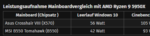

Hier das komplette System
Mit dem Zusatz, dass ein B550 Board den Verbrauch nochmal verringert, womit ein 5950X auf den Idle Verbrauch eines i7-9700 kommt.
Der I/O-Die kann dabei um die 15W verbrauchen, das aber auch nur, wenn er auch gefordert wird und nicht im Leerlauf.

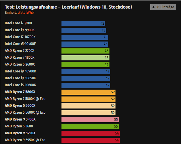

@Taxxor du solltest deine eigene Quelle auch schon lesen. Da steht "leerlauf", die Ergebnisse werden ermittelt in dem man dem PC einfach leer laufen lässt in dem das Ding nichts tut. Das hat halt null Aussagekraft im Vergleich zu meinem Desktopszenario wo ich den Browser aufmache und das System auch nutze.

Taxxor schrieb:
Soso, Fakt ist das?
Hier mal die reine CPU
Ja steht aber nix zum Ram bei wenn die AMD jetzt mit normalem 3200 oder 3600er Ram laufen was da wohl nicht der Fall ist kannst du nämlich locker 15-20 Watt drauf Rechnen.
