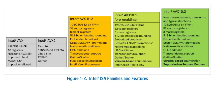

@Volker Deine Tabelle im Artikel ist seit einigen Monaten nicht mehr aktuell, da Intel im März die Unterstützung für optionale Gleitkomma-Integer bei AVX10.1 hat fallen lassen (512 FP/int).
So sah es bisher aus …
Und so mit der Revision v3.0 seit jetzt März 2025;
Intel hat ihr Technical Whitepaper revidiert, v3.0 führt kein optionales 512 fb/int mehr …
RevisionNumber Description DateDate
1.0Initial release of the document.June 2023
2.0Updated Section 1.2, “Introduction to Intel® AVX10,” to remove the 32-bit mask register limitation.December 2023
3.0Removed references to 256-bit maximum vector register size, enumeration of vector-length support, and 256-bit instructions supporting embedded rounding.March 2025
Intel – The Converged Vector ISA: Intel Advanced Vector Extensions 10 [Intel-AVX10-Technical-paper.pdf]
Phoronix.com – Intel AVX10 Drops Optional 512-bit: No AVX10 256-bit Only E-Cores In The Future

Richtig. Die hatte ich sogar schon hochgeladen gehabt, aber nicht eingebunden ich Depp.
Danke!
