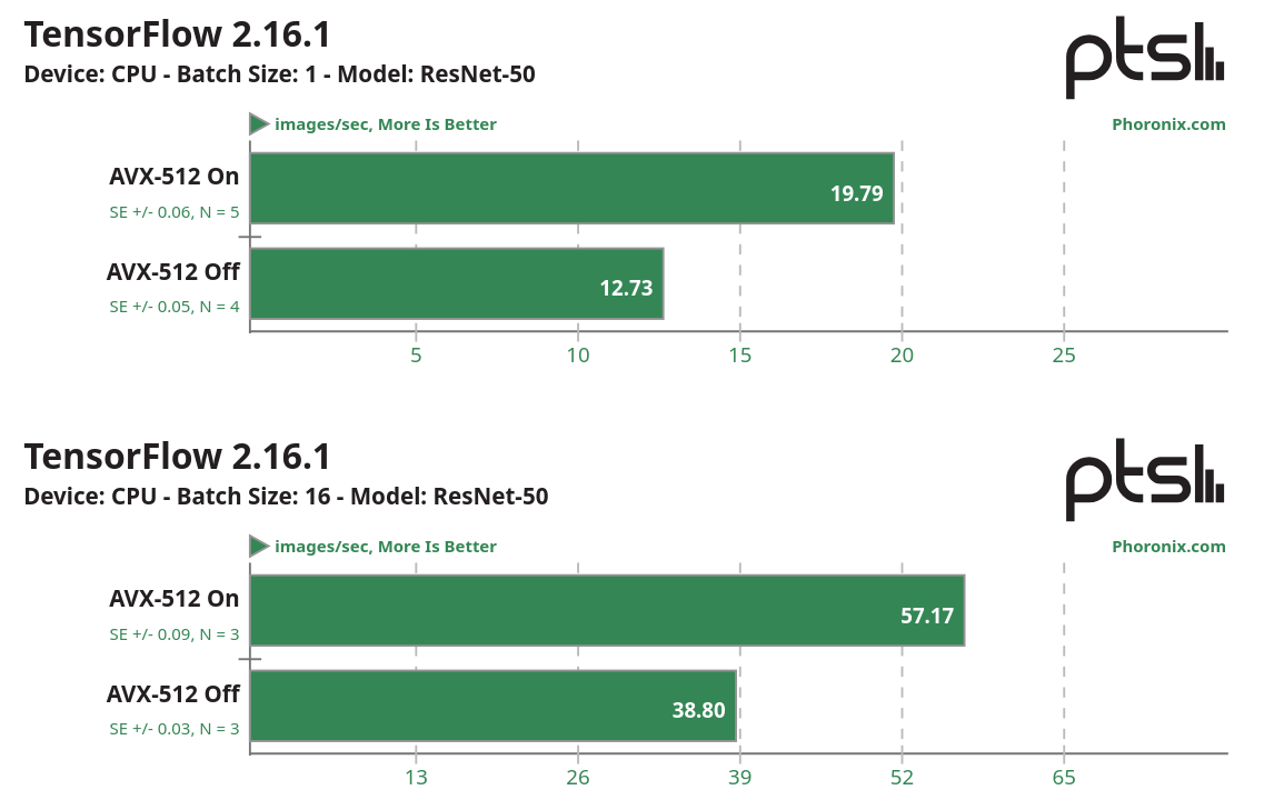

Mindfork schrieb:
Was genau macht AVX10.2, warum ist das so anzustreben?
Screenshot 2025-08-07 at 13-08-45 AVX-512 Performance Power Efficiency Shines With AMD Strix H...png
https://www.phoronix.com/review/amd-strix-halo-avx512
Reaktionen: JumpingCat, Sherman789 und SweetOhm
