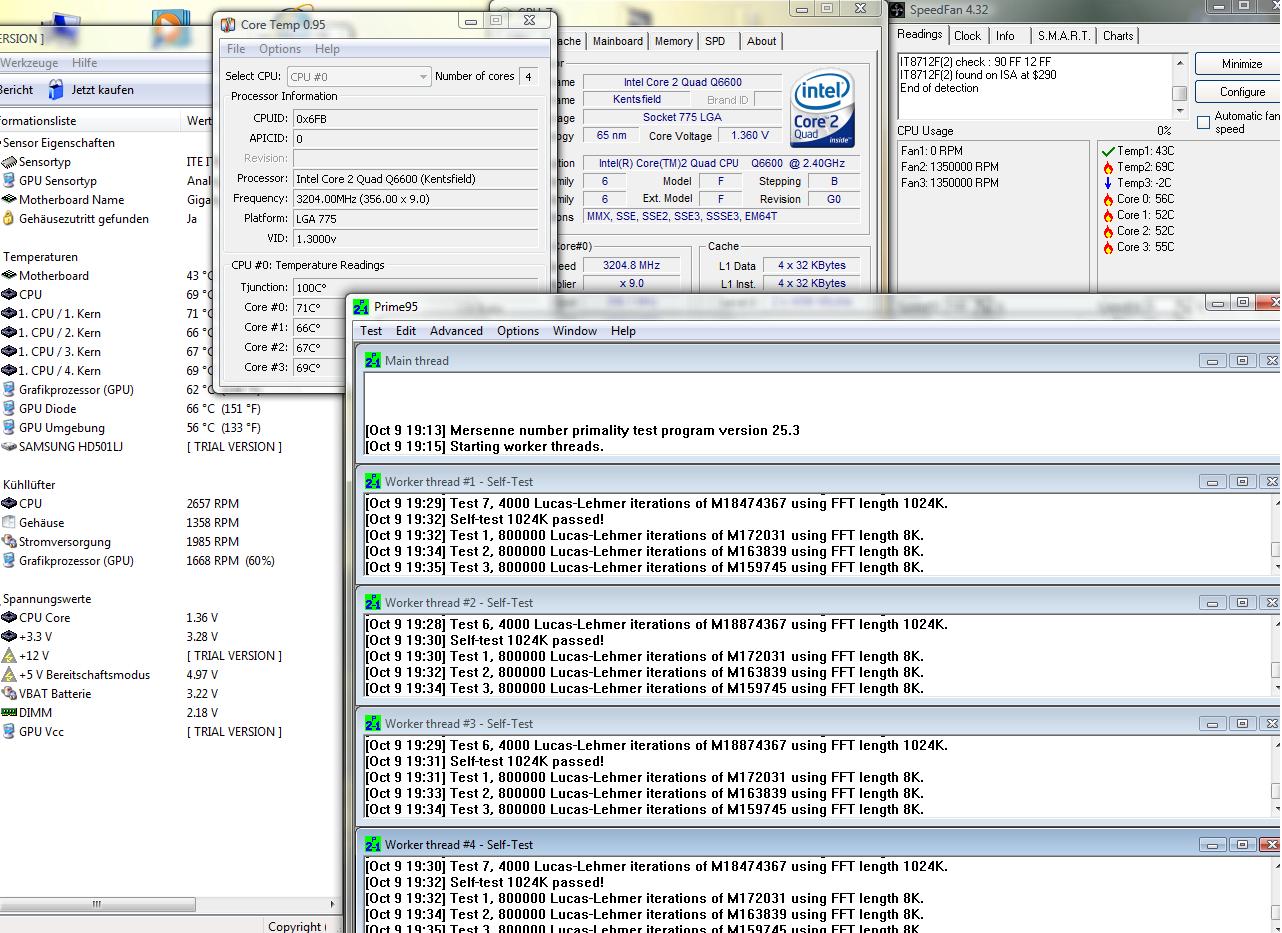

Als ich gestern noch auf 3,4GHz wollte konnt ich es noch nichtmal mit eingestellten 1,425V ??? Und die 3,2GHz warn auf jedenfall mit auto Vcore. Ich guck heut mal das ich die runter krieg. Aber die 3,2GHz sind ja schon mal ein Fortschritt mit dem B3 gingen die 3,2GHz nicht unter 1,45V. Woran kann das liegen das ich nicht auf 3,4GHz komme mit Auto und dann 1,4V hat prime Fehler angezeigt und auf 1,425V hat ich unter Windows en Bluescreen????? Bin ratlos.
P.S. gestern war mein zimmer zimlich heiß so ca. 28° heute mit ca. 23-25° kommt die Temperatur nicht über 69° und 95 und 95.4 machen kein Unterschied.
also laut coretemp hast du ne vid von 1,30V. also wenn die 3200 mit den 1,30V laufen, dann sollten die 3400 mit 1,425 schon laufen. aber stell die spannung auch nochmal bei deinen 3200 Mhz auf feste 1,30V und guck was dir bei everest unter vcore anliegt. wenn die 1,36V wirklich stimmen (wohlgemerkt unter last), dann übervoltet dein MOBO recht heftig, so dass du recht hohe temps bekommst#
PS: wie lange laufen denn die 3200 Mhz stabil? weil du hast auf dem screenshot ja nach ein paar minuten schon eine CPU temp von 69 Grad. und die max. zulässige laut intel ist 71! also ich kann dir nur aus erfahrung sagen, dass die temps bei prime nach ca 2std nochmal ein stück höher werden, was dann eindeutig zu warm ist. Mein Tip--> takte die cpu auf 3,0 GHz und versuche die vcore soweit wie möglich zu senken.

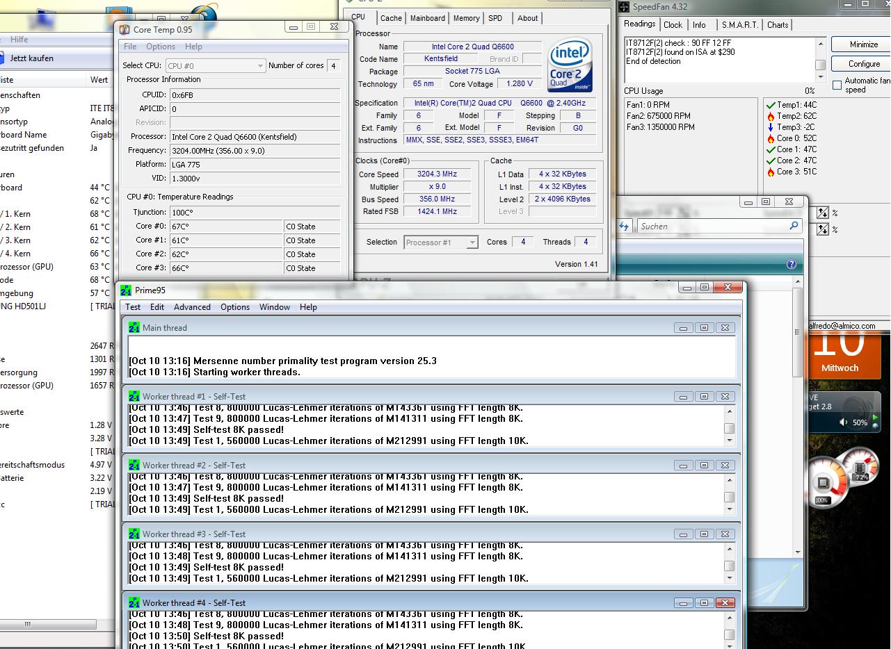

So erster schritt 1,35Vcore (BIOS)
Ergebnis nach paar minuten prime:3,2GHz mit 1,35Vcore.jpg

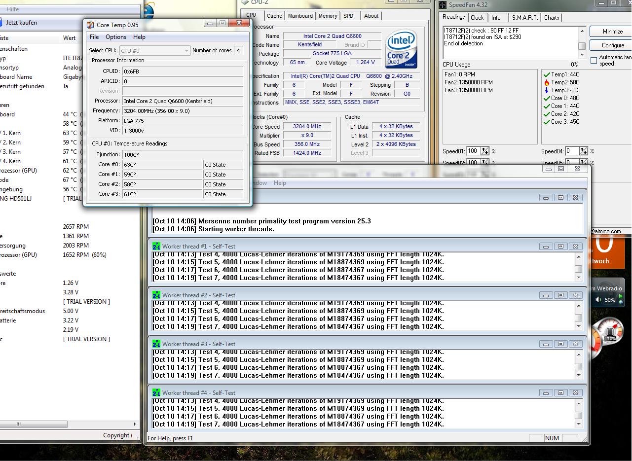

zweiter schritt 1,325Vcore (BIOS)
Ergebnis nach wenigen minuten prime:3,2GHz 1,325Vcore.jpg max. war 67°

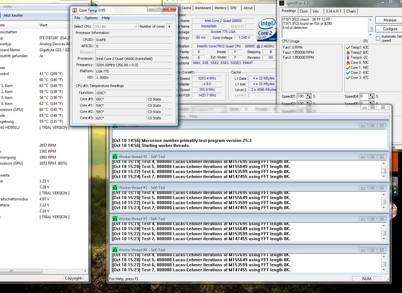

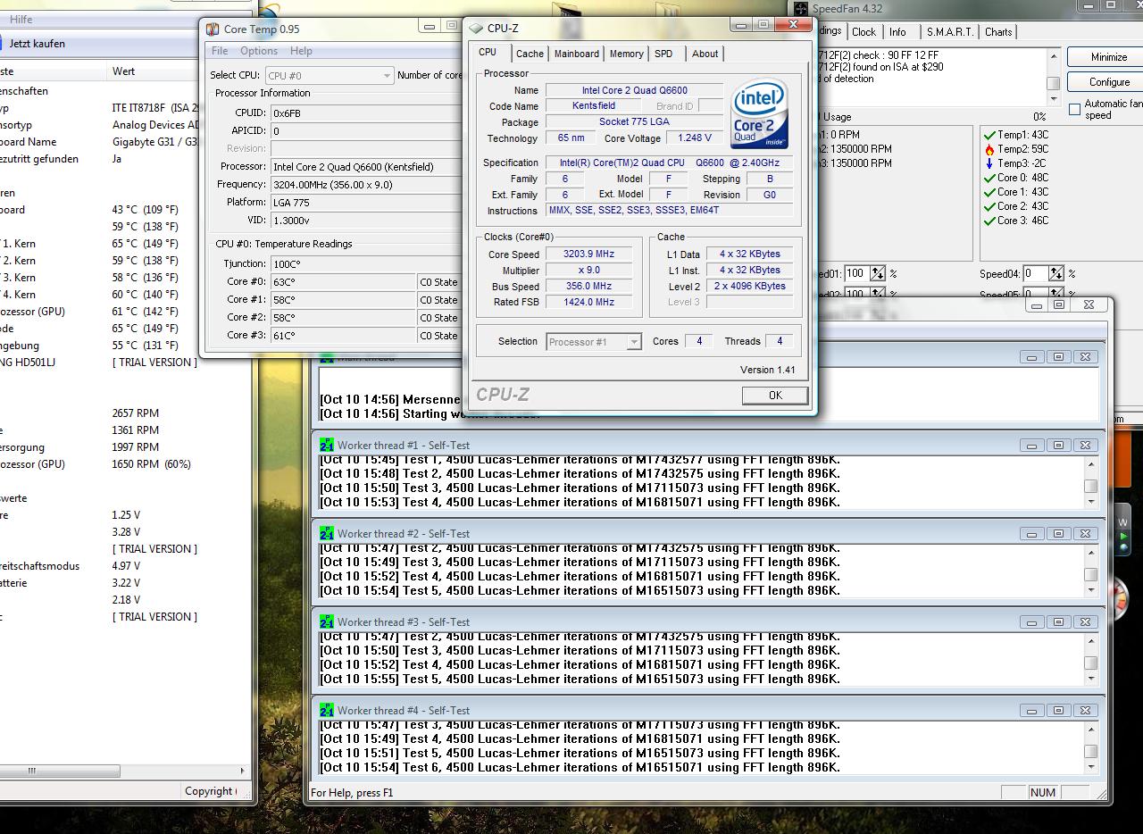

1,30Vcore im BIOS läuft leider nicht stabil :( so probiers jetzt mit 1,3125V ich glaub es sieht gut aus lass es jetzt mal 2 Stunden laufen. Temps max. 62° (bis jetzt)
ergebnis bis jetzt (1,3125V BIOS): 3,2GHz 1,3125V.jpg
ergebnis nach einer stunde :3,2GHz 1,3125V 1h.jpg
Mit den Temperaturen kann man doch gut leben oder seh ich das falsch???
